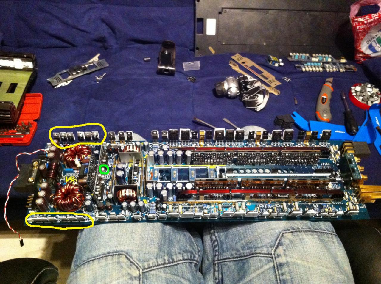

Если сроки важны, то тогда лучше к SOVA. А по теме - похоже сдох линейный драйвер. Проверяется просто - два из четырех вынимаются и включается усилитель. Если при вынимании одной пары усь таки запустится, то дальше я думаю понятно.
