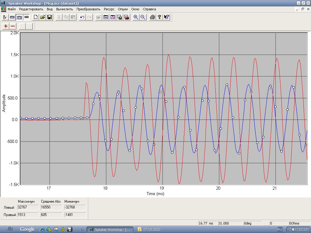

Первых два эксперимента просты до безобразия. Меряю как в машине. Металической линейкой от края микрофона до края фланца мида( в центре динамика), а второе измерение - снова до фланца твитера, и на миде до места, где катушка начиинает излучать( место соединения катушки и диффузора). Чтобы понятнее было к первому и второму измерению приложил схемы измерений.
Итак измерение по СХЕМЕ1:Расстояние выставлено одинаковое 39,2 мм. Расстояние изначально выбрано случайно, как микрофон стоял перед твитером. Лень было двигать.
