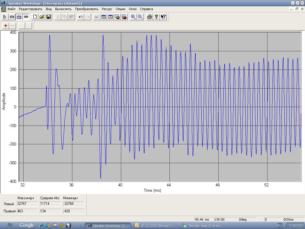

Итак, трам-там-там( дробь барабанов), занавес открывается - на сцене : процессорная башкА с шагом 2,3 см; мид в двери, твитер на стойке, смотрит между водителем и пассажиром - физическое расстояние ( по Линейке) от микрофона до керна мида- 83 см и 110 см до твитера ( т.е. разница в расстояниях 27 см). Мид и твитер порезаны вторым порядком, подключены в электрической фазе. Частота порезки 2,5 кГц. Делаем "вертикальное" сведение.
На смешанных графиках: мид- синяя кривая, твитер - красная.
На отдельных графиках:- синяя кривая - результат акустического сложения на мембране микрофона одновременного излучения бурстов мидом и твитером.
Итак смотрим графики:
Первая пара- сводим мид и твитер " по линеечке". Т.е. выставляем на проце для мида- 0 см, для твитера - 27 см.
По первому графику , по методике Куряки, видим, что твитер чуть-чуть( пока не понятно на сколько) "опережает" мид. На втором графике видно, что первые 10 мск сигнал не похож на себя , не по форме , ни по амплитуде, а в первые 5 мск вообще изменилась ( модулировалась) частота.
Название: Настройка по линейке , разница между твитером и мидом 27 см, такую-же разницу выставили на проце.JPG
ID:	8107   Нажмите на изображение для увеличения
Название: Суммарный сигнал Твитер- мид 27,6 см по процу ( разница - 0,6 см линейкой).JPG
