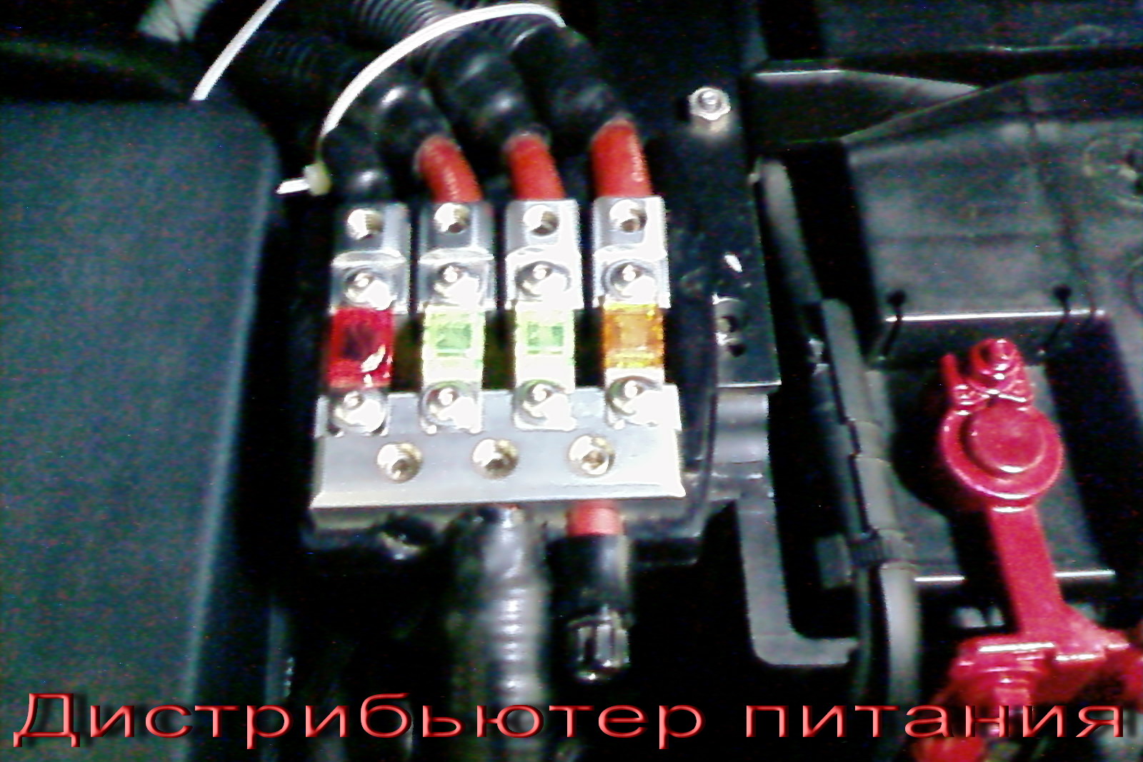

Сечение минуса от АКБ на корпус?
Что за огрызочек + провода от дистрибьютора до АКБ?

Ну зачем же сразу критиковать? Просто пару вопросов
Минус от АКБ на корпус идёт штатный...
Как вы видите, питание аудиосистемы полностью автономное (+ и - на каждый потребитель)...
"Огрызочек" это клемма для подзарядки АКБ
"0" за преды по действующим правилам
чтобы не возникало вопросов, надо ответить на 1 вопрос: "как потечет ток при обрыве силовых кабелей после дистра на кузов?"
Спасибо, не зря схемку обнародовал...
Буду ставить дублирующий минус от АКБ на массу 2 Ga...
Правильно?
и даже не по Европейским.
Правильно?
чтобы посчитать дублирующий, надо ответить на другой вопрос:
"какой (теоретически) потечет ток при обрыве всех проводов после + дистра на кузов?"
