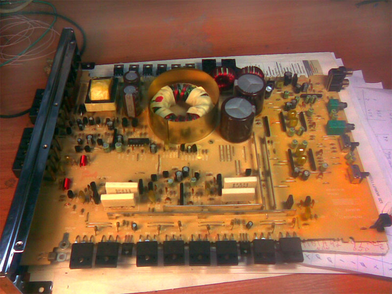

В этот раз принесли мне усилитель на твик: Clarion APA2201 1997г. выпуска.
Задача: сделать усилитель для сабвуфера или мидбаса, чтобы был по плечу системе с головой McIntoch.
Вот он без рубашки:
Вложение 23
Что мы видим. Сразу же бросается в глаза просто огромный сердечник импульсного блока питания. Да, по железу здесь есть запас мощности. Большие банки конденсаторов питания 3300мкф 50В, сдвоенные выходные транзисторы 2SC2987-2SA1227 в правильном корпусе TO-3 и строенные ключи преобразователя дают надежду на хорошие мощностные параметры. Питание выходных каскадов +-37вольт, значит на выходе два по 100 Вт. Ну что, пациент, приходите на обследование…
Первое. Несмотря на замечательную схемотехнику преобразователя питания – большой индуктивный фильтр по входу, индуктивную нагрузку выпрямителей на сердечниках из распыленного железа, фильтрацию по входу и выходу, стабилизированное питание, есть значительная (около 200мВ) наводка на выходных клеммах.
Второе. Близкий к нулю ток покоя выходных транзисторов. Коэффициент искажений на 1 и 10 ваттах составил около 0,02-0,025%. В спектре преимущественно первые три гармоники, остальные задавлены.
Третье и источник всех бед: недоработанная разводка платы. Шины питания преобразователя, входных цепей, обратной связи и силового выхода не разделены и переплетаются в довольно неожиданных местах.:roll:
Разбираемся:

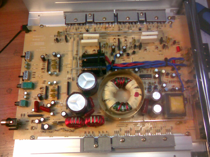

Начнем с простого – питания. Зашунтировал электролиты по входу и выходу пленочными конденсаторами 3,3мкф и 1мкф соответсвенно. Добавил на вторичку два низкоимпедансных конденсатора 2200мкф 50В. Убрал около 15 ляпов по разводке земли. Продублировал проводами 1,5 квадрата цепи выхода на динамики и массовые провода от динамиков. Преобразователь собран на не очень распространенной микросхеме CA3524. Частота преобразования 25кГц. В схеме есть конденсатор «Мёртвого времени», который не даёт одновременно включаться обоим плечам преобразователя. Это дало возможность безболезненно, без увеличения тока холостого хода, поднять частоту до 40кГц, повысив номинальную мощность преобразователя в полтора раза. Для басового усилителя это очень немаловажный фактор.

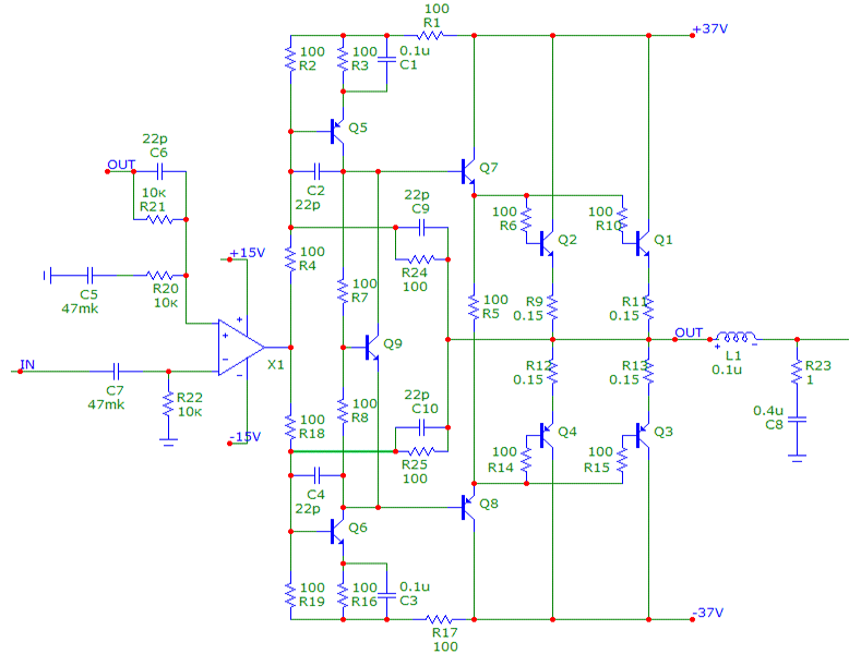

Следующее – выходной усилитель мощности.
Схема, нарисованная по плате (реверс инжиниринг) дала нам выходной каскад с усилением напряжения:
Вложение 31
Причём левый канал неинвертирующий, а правый инвертирующий. Простое объединение входов превращает усилитель в мостовой. Насчёт схемотехники потом, а здесь я подобрал выходные транзисторы в пары по коэффициенту усиления и напряжению база-эмиттер, заменил электролит обратной связи на низкоимпедансный и зашунтировал питание операционника керамикой. Подбор тока покоя будет на этапе отладки.
Входные цепи. Вполне разумное построение: Входная цепь регулировки чувствительности и параллельно три цепи трёх режимов работы: flat, LP, HP. Заменил все конденсаторы в цепи flat. Что можно – на плёнку, что нельзя - на низкоимпедансные емкости HITANO. Весь усилитель построен на операционниках C4570HA, на которых честно написано “Made in China”. Но, посмотрев на них даташит, я увидел, что это отличные операционники не хуже NE5532 и замены абсолютно не требуют. В цепях питания также на каждый операционник повесил керамику.
Вот вид переделанного:
Вложение 30
Теперь посмотрим, что у нас получилось:
Радует значительное снижение уровня наводок от преобразователя – в пять раз, до 40-50мВ. Абсолютно низкие искажения усилителя – 0,012% на любой мощности и что примечательно – не зависящие от тока покоя выходных транзисторов в диапазоне от 1 до 200-300 мА. Полученный результат привёл на мысль, что выходной каскад с усилением напряжения – довольно мощная штука. И данный усилитель имеет очень большое петлевое усиление. Какой выигрыш мы получаем: Низкое выходное сопротивление, хороший контроль динамиков. Для саба и мидбаса самое то. что нужно. Ещё плюс – высокая скорость нарастания выходного напряжения, выше, чем на выходе операционника. Опять гуд, будет атака, не зря мы питание улучшали. А ложка дёгтя в том, что в полную полосу усилитель с большим петлевым усилением (глубокой ООС) не играет. Как вариант для подумать – переделать схему так, чтобы операционник был вне цепи ООС как усилитель напряжения для выходного каскада, но здесь нужна точная подгонка всех деталей на выходе… Пока такой задачи не ставилось.
