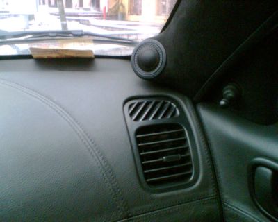

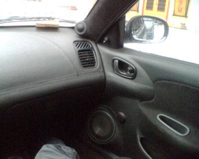

как установлен мидбас - можно фото?
похоже у тебя не горбы на 100 и от 400 до 1.2, а жуткий провал от 100 до 400.
кстати горб на 1.2, если это таки горб - вполне может быть импедансным горбом твитера, при таком то срезе ... 1-м порядком.
срезы - жесть...
