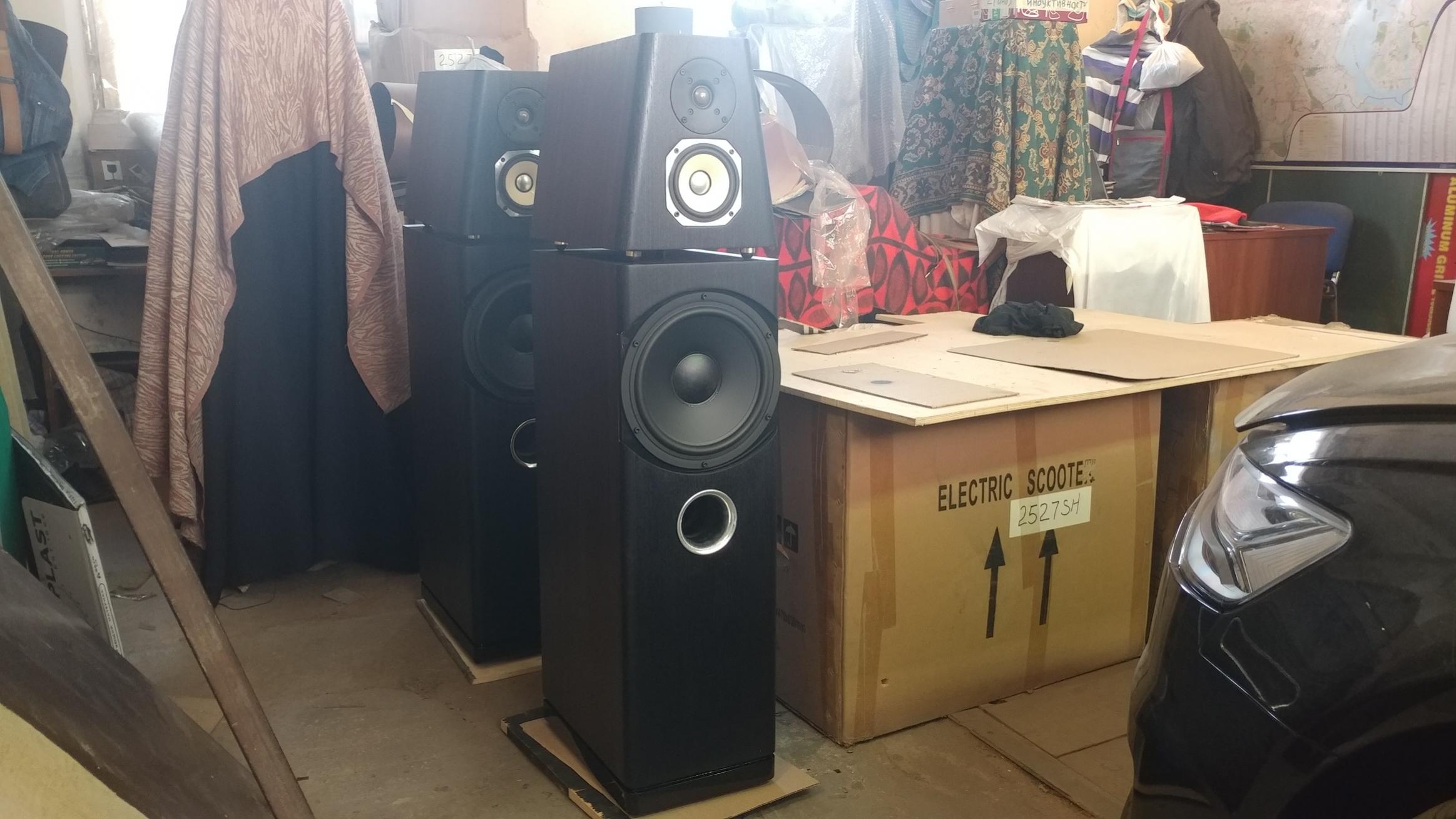

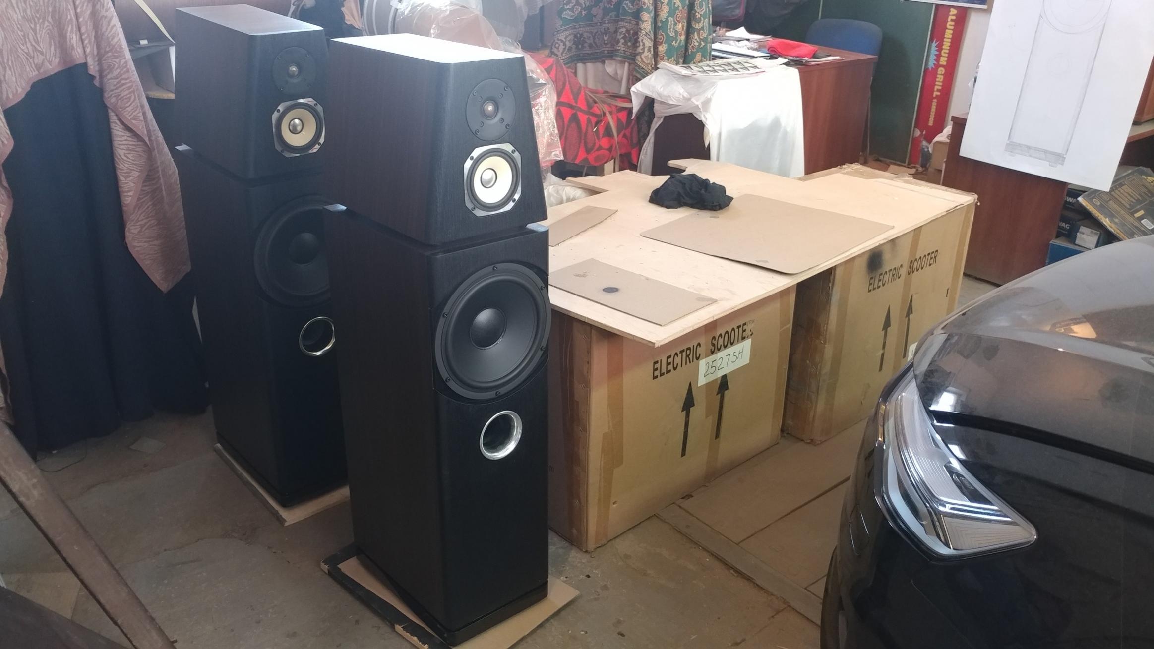

Старый 21.07.2019, 18:05   #148
Сергей Максимович
Аватар для Сергей Максимович
Регистрация: 02.07.2010
Сообщений: 1,404
Репутация: 122
По умолчанию Re: Хобби - изготовление домашних АС
...доброжелатели вещают...а караван идет!))))

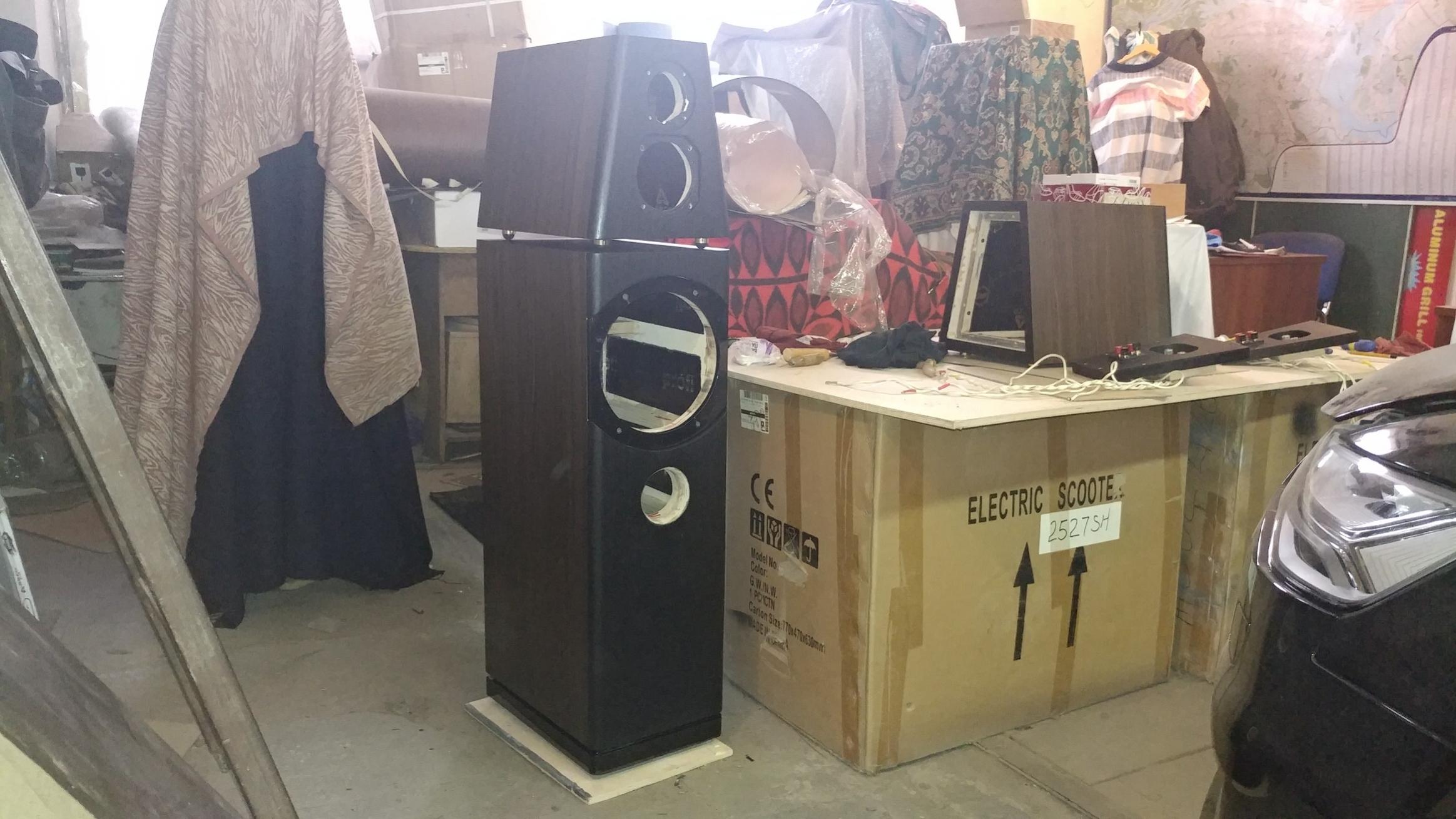

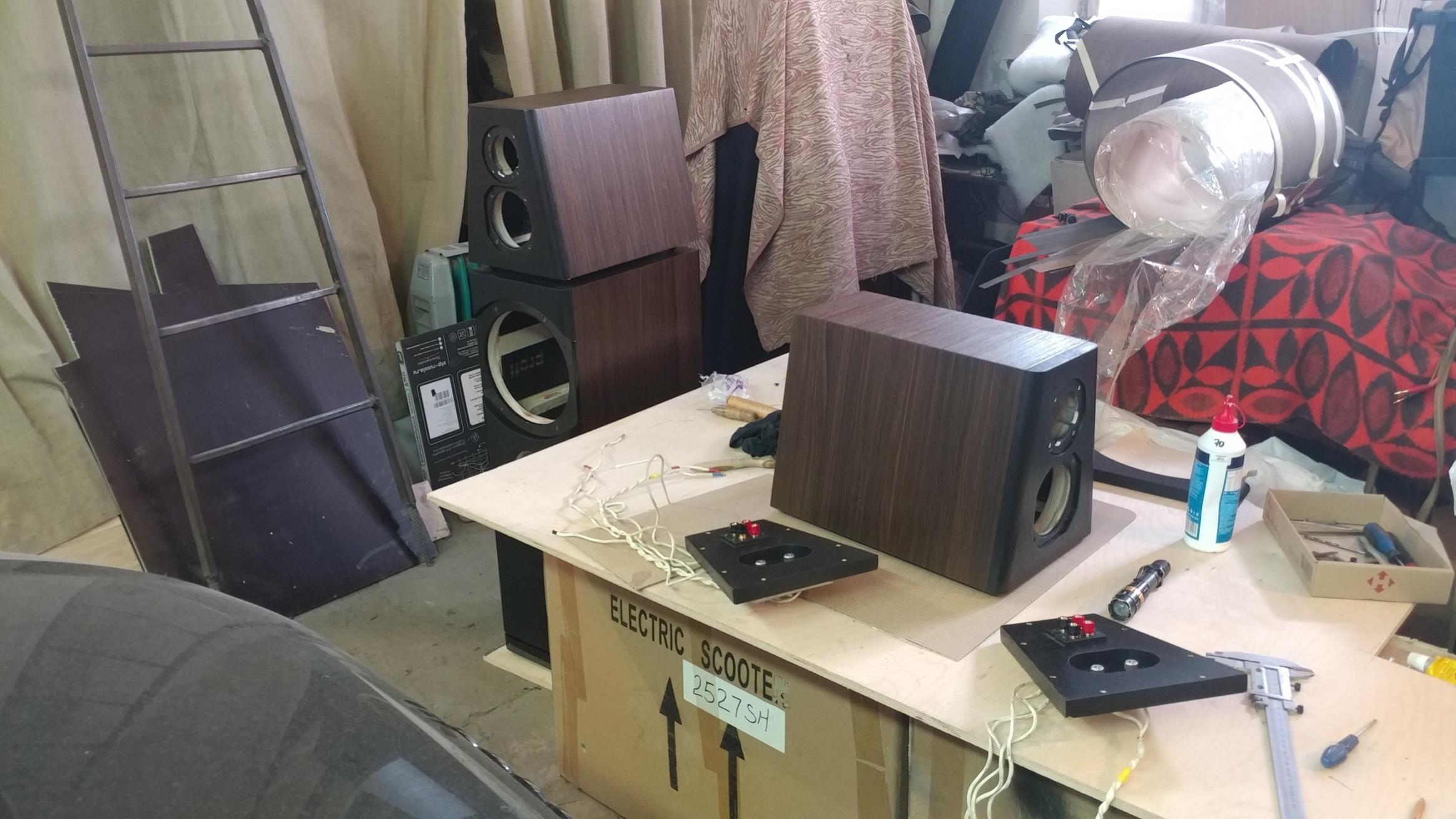

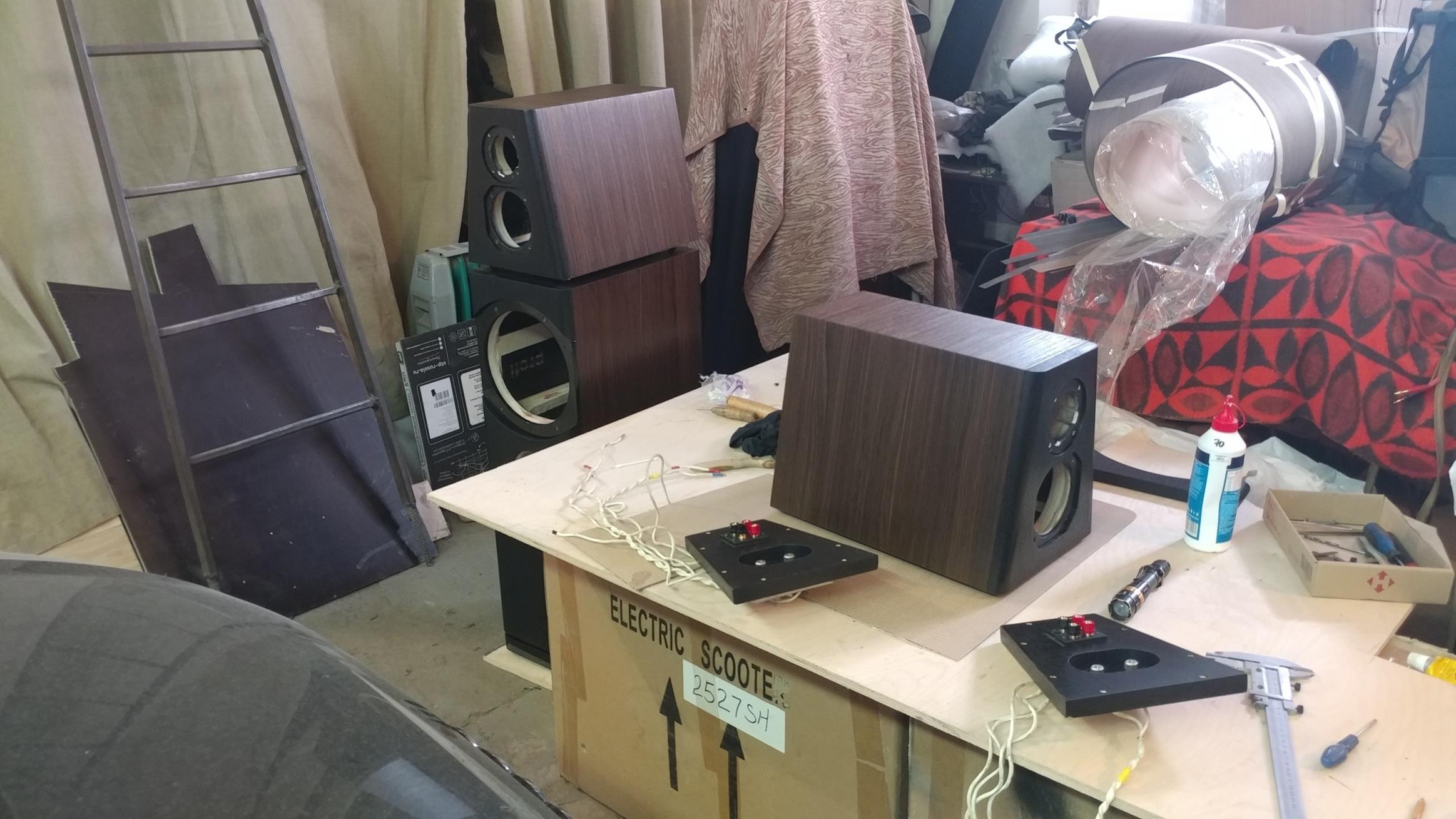

Параллельно с автозвуком ...не терпится...начали сборку корпусов АС. А это кропотливая и не быстрая работа... Ну что, вырисовывается общий вид....наши впечатления от него очень положительные

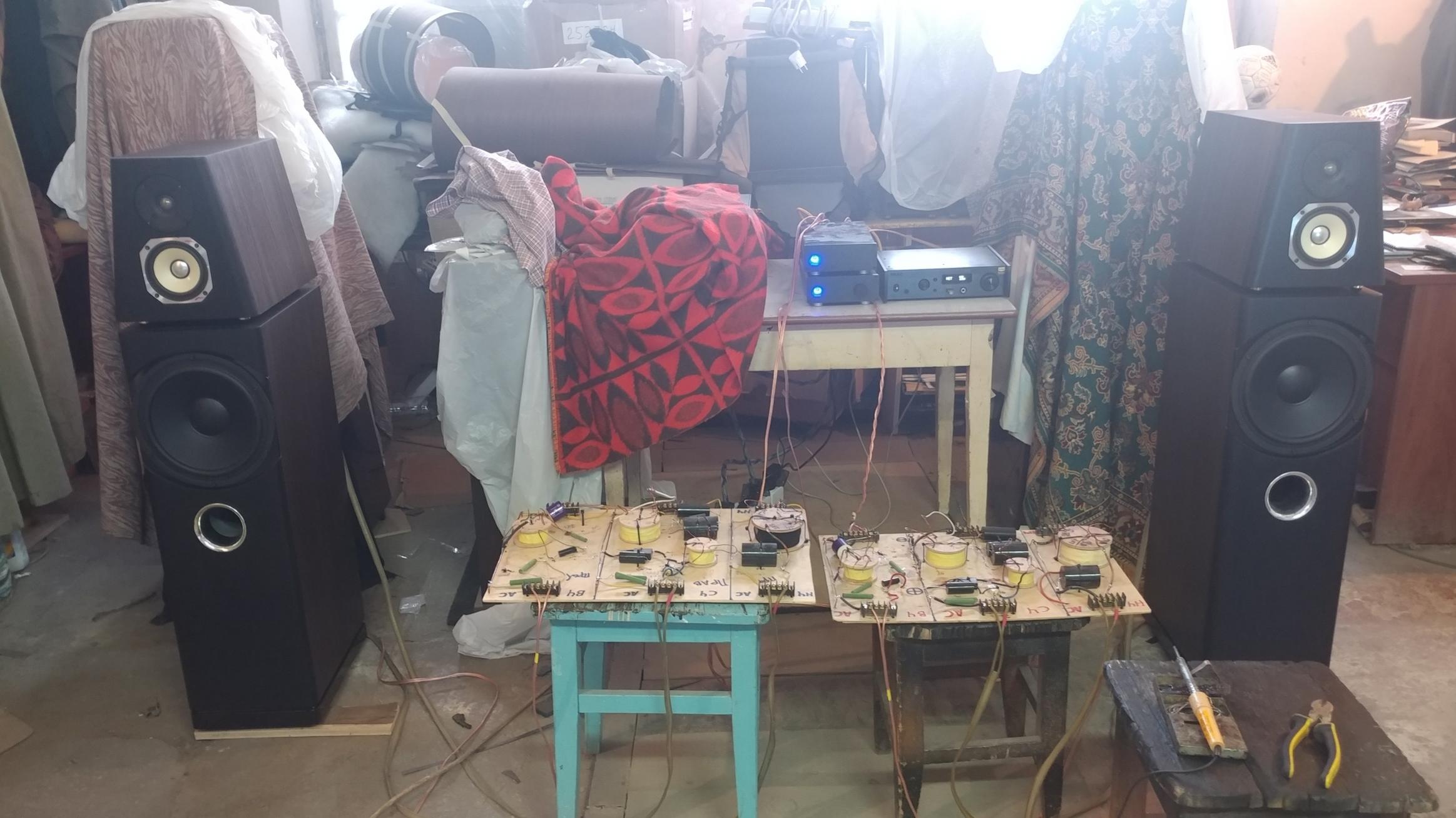

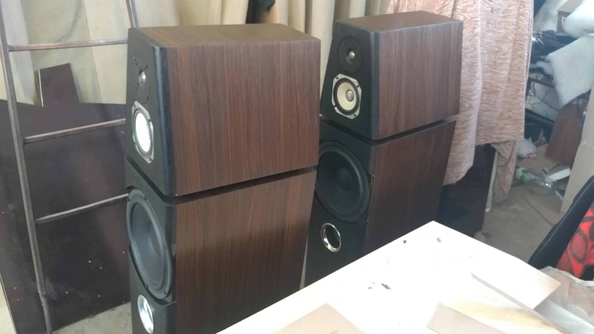

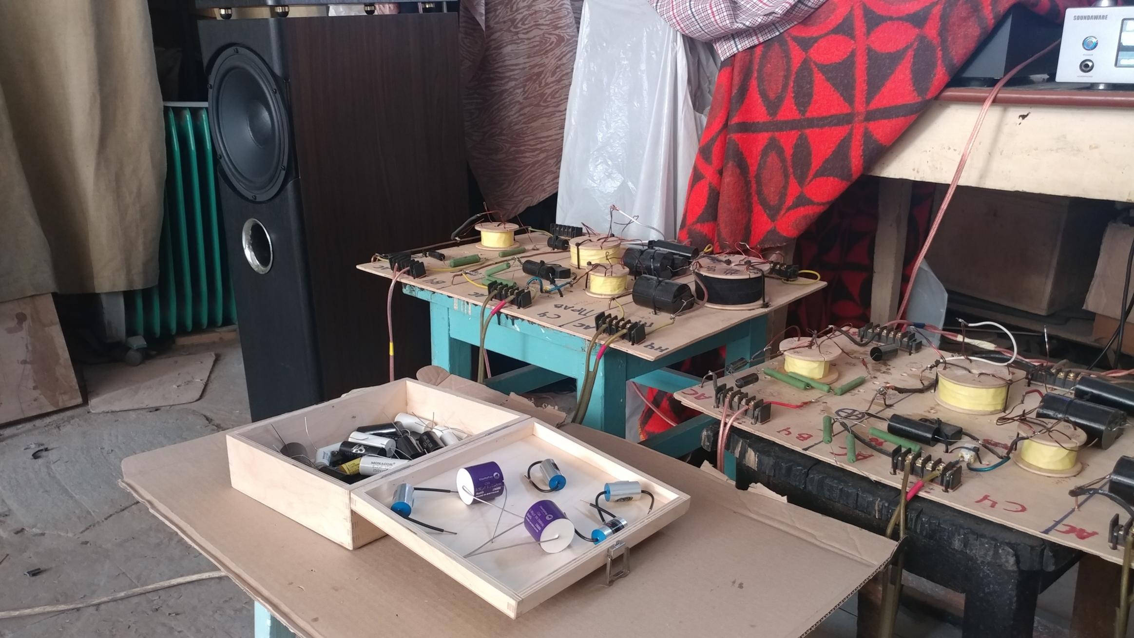

Наконец то сегодня собрали корпуса, пока без кроссоверов ( они будут снаружи стоять при настройке) ,очень кропотливая работа, но они того заслуживают....Красота!))))

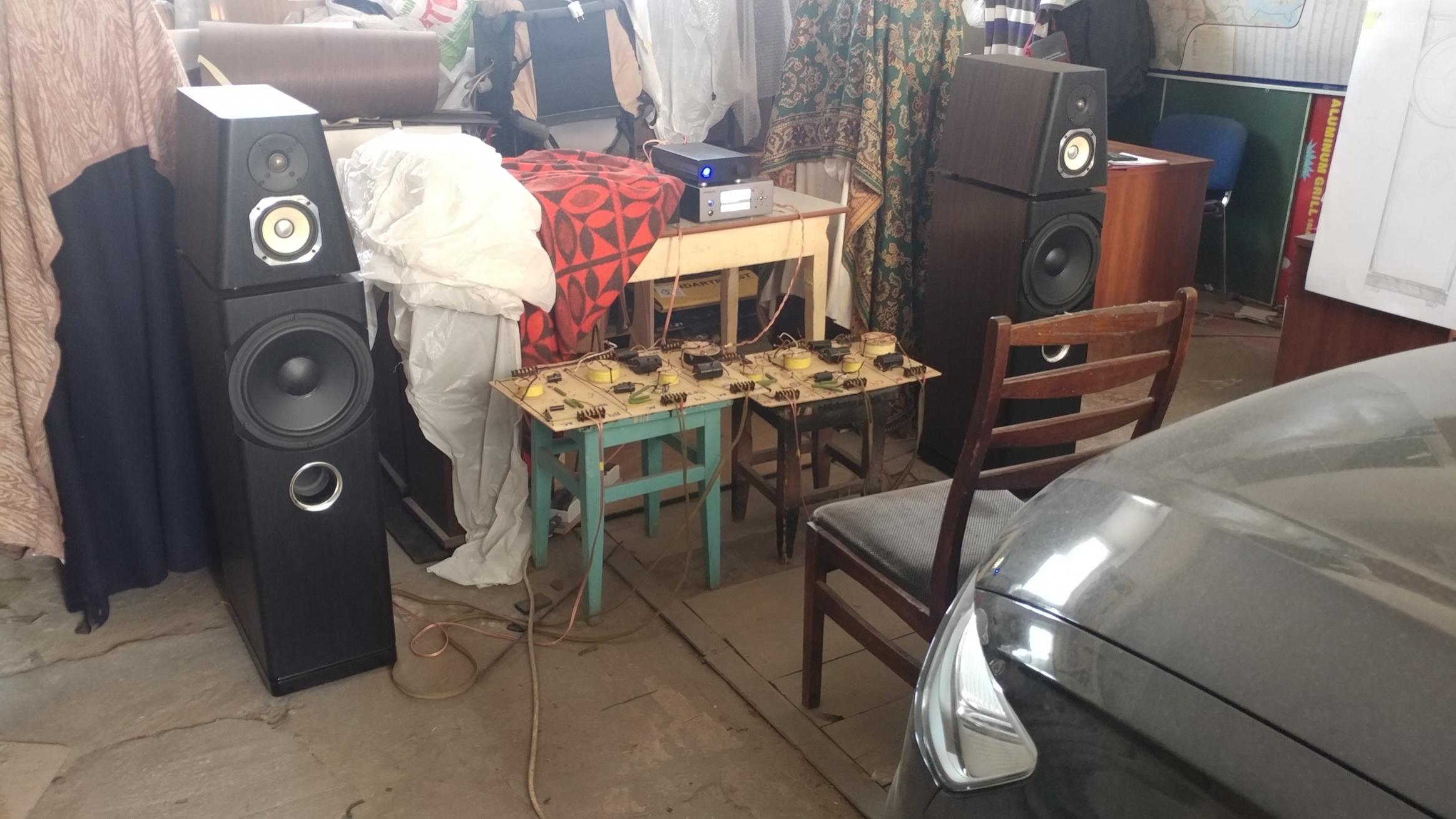

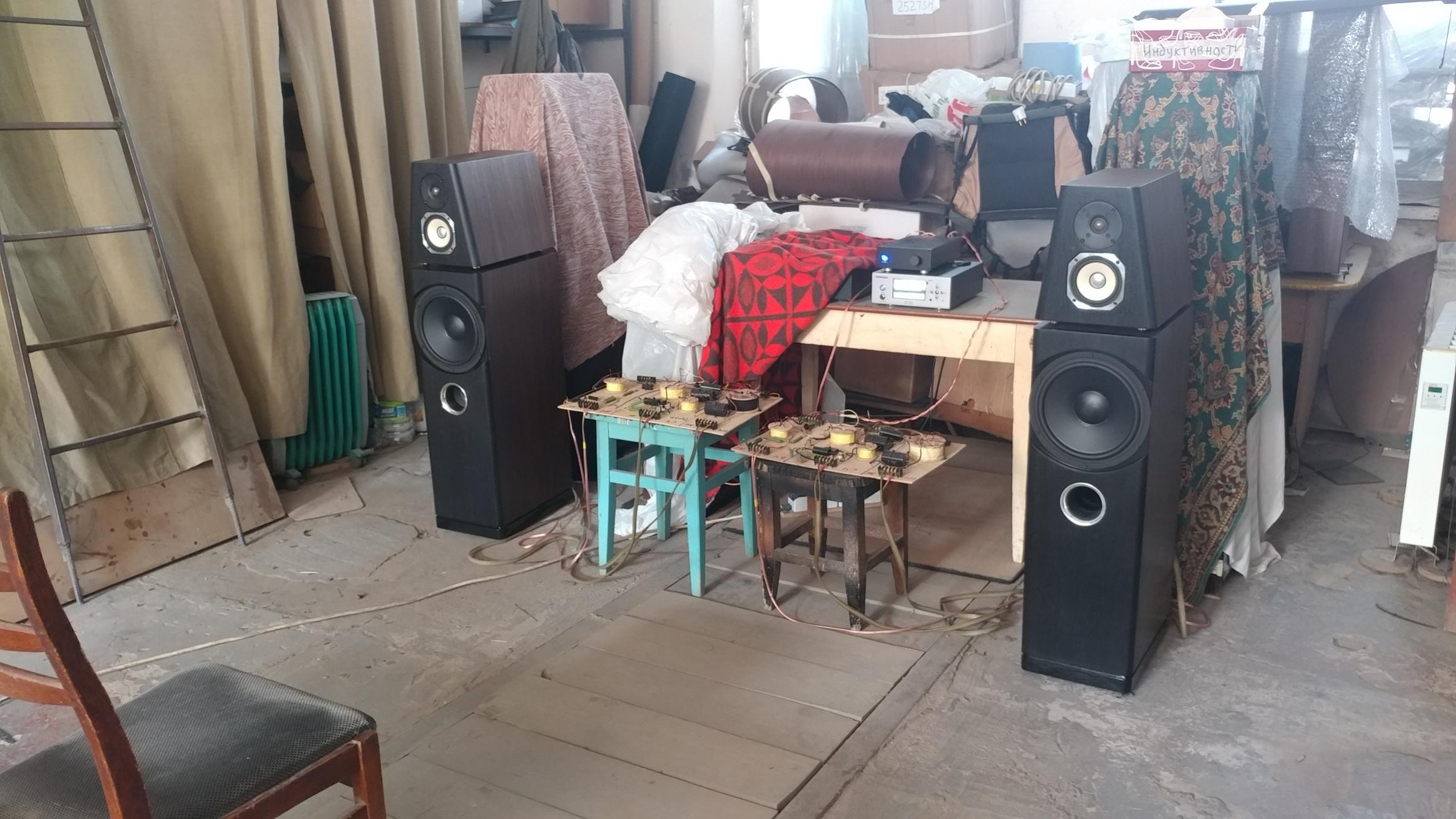

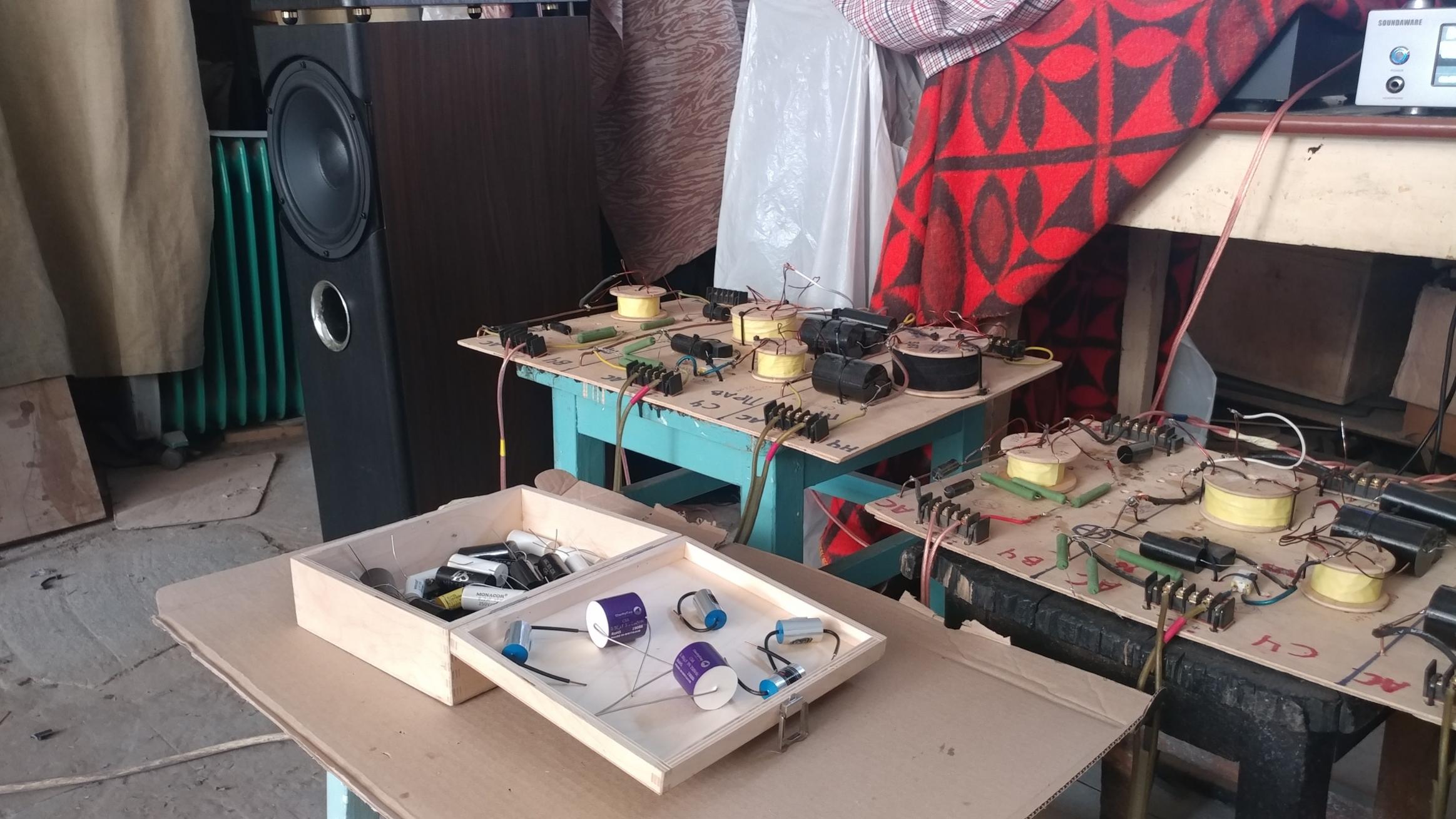

Пока пасскросы не готовы и не подобраны притащил акустику домой...решил прослушать поканалку с активным кроссом... Звучание...обалденное, если кратко!!! А дома смотрятся шикарно, несмотря на то, что довольно большие по размеру....
Теперь важно подобрать пасскроссы, фильтры и будут шикарные АС!!! в классическом и би-ампинговом варианте....

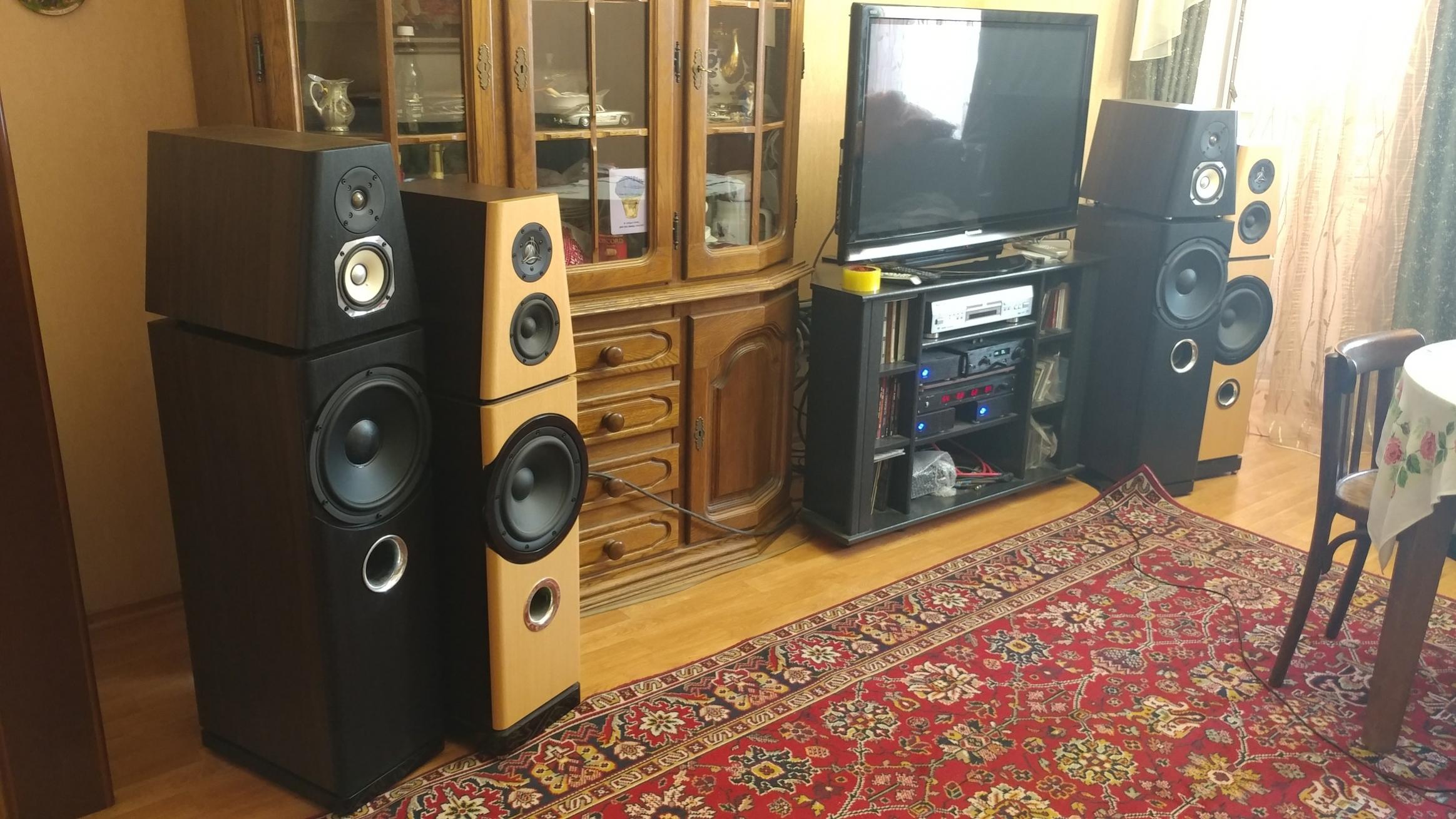

было интересно прослушать от одной и той же аппаратуры ( активный кроссовер, 3-х полосное поканальное усиление ) обе акустических системы...Satory и Tower ( условное название Демо АС). Правда, в спешке забыли размять НЧ головки.... Но ничего....позже это сделаем... А пока, хотя бы получить поверхностное впечатление...

..обе акустики уверенно и равномерно отыграли 60, 40 и 30ГЦ с тестового диска ЕММА-2018. Звучание обеих акустик примерно одного уровня ,но со своим почерком, тональностью... ПОка затрудняюсь отметить лучшую...Несколько мягче, комфортней звучат размятые басовики Satory, но подождем разминку басовиков Tower... тем более, что качество баса заметно влияет и на качество звучания ВЧ и СЧ диапазона...Но первое впечатление...акустика несомненно УДАЛАСЬ!!!

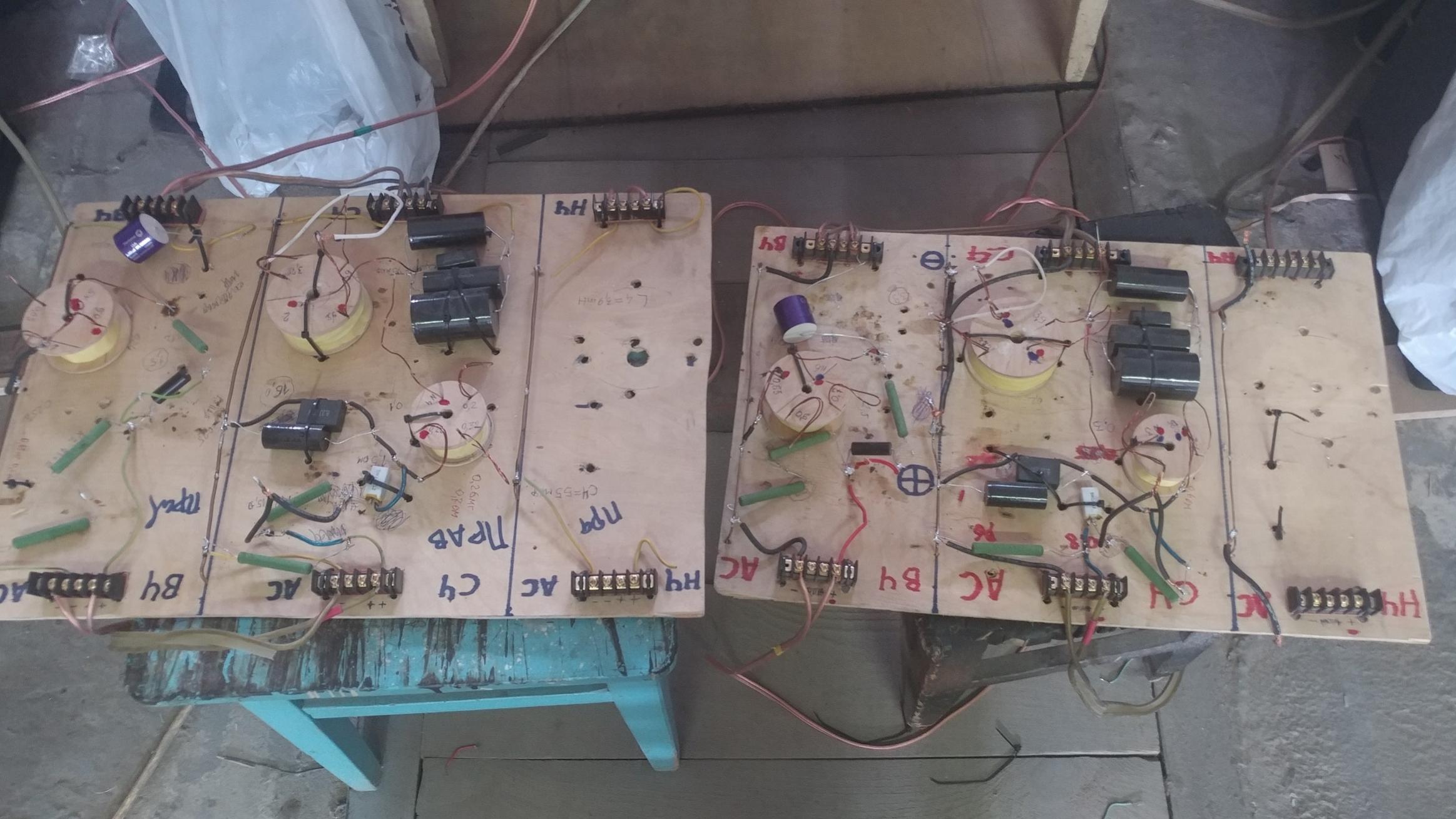

Итак, продолжаем ...теперь акустика уже на работе и с подключенными пасскросами. Включились....очень даже достойно звучит....Но правильно оценить звучание ,блин, машина частично разобранная мешает ...слишком близко место прослушивания...Терпеливо ждем окончания работ по авто....

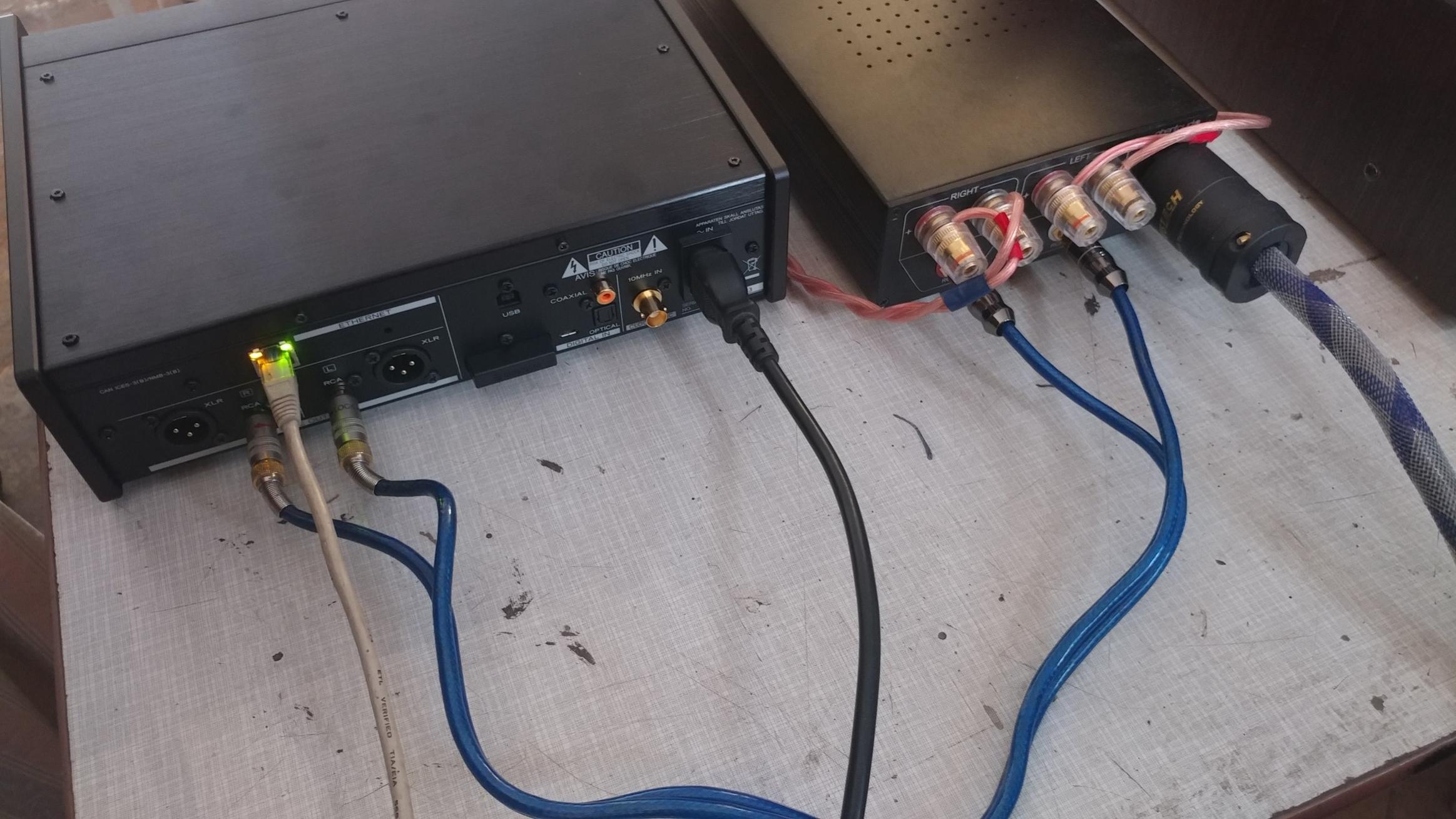

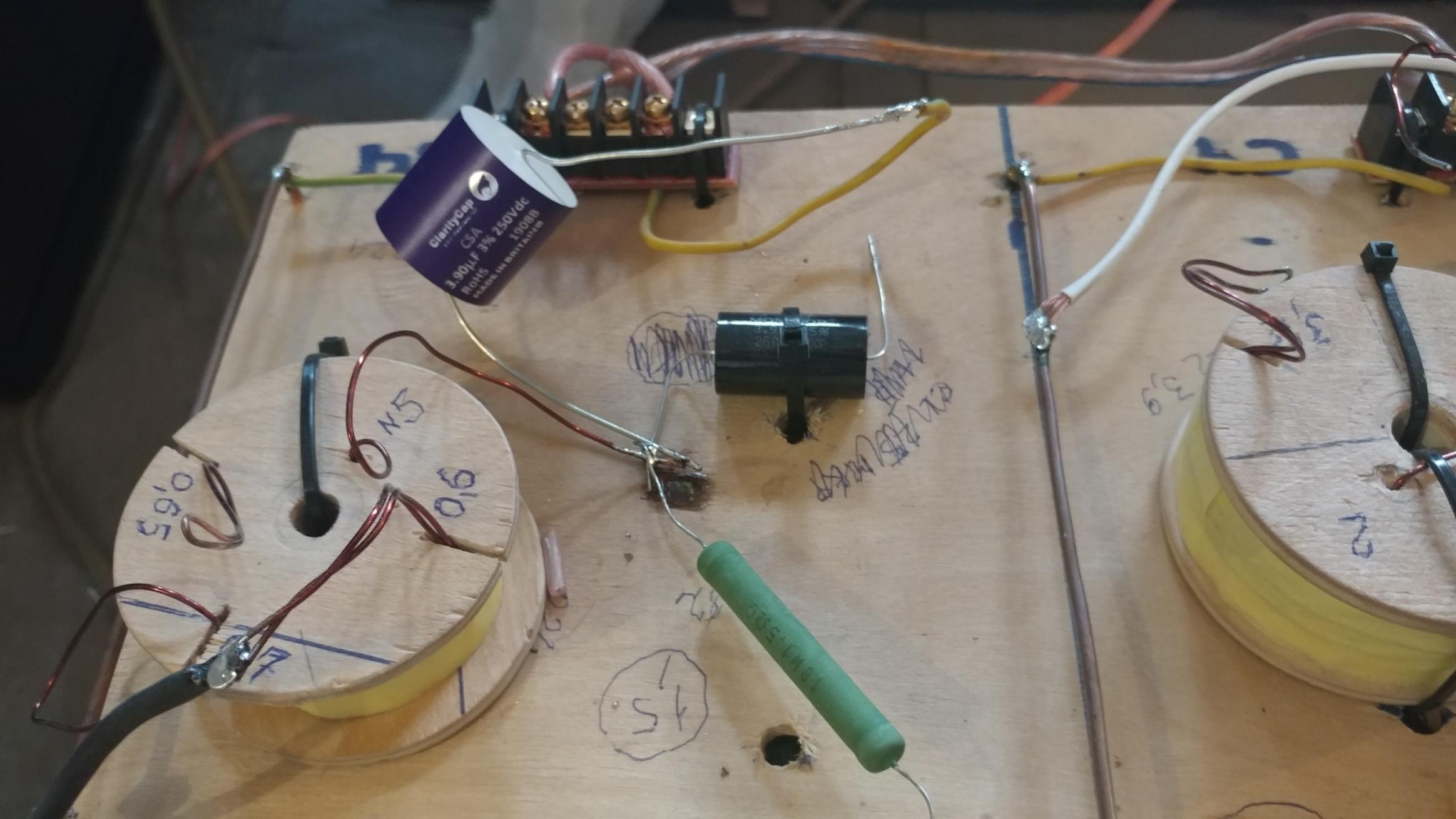

...сегодня установили в цепи твиттера более дорогой и качественный конденсатор Clarity Cap CSA... стало больше воздуха, уменьшились, убрались шероховатости и т.д. И это даже без прогрева ...ну, а после него, надеюсь хуже не станет))
...просто сравнил звучание меняя сетевой кабель на сетевом плейере ( штатный на Neotech ) . Тоже прибавляет воздуха, рельефности басу и т.д....короче нужен...
-проверил по соревновательному диску ЕММА фокусировки и расположение центрального образа....все ОК!! И по нему же глубину сцены...тоже все ОК!! Вот такую бы дома иметь ......
Ну и вцелом звук с нужными сетевыми кабелями, сетевым плейером сразу изменился в лучшую сторону....В принципе можно начинать изготавливать и монтировать пасс кросы... По ходу дела начинаем приглашать желающих послушать систему...во взаимоудобное время....

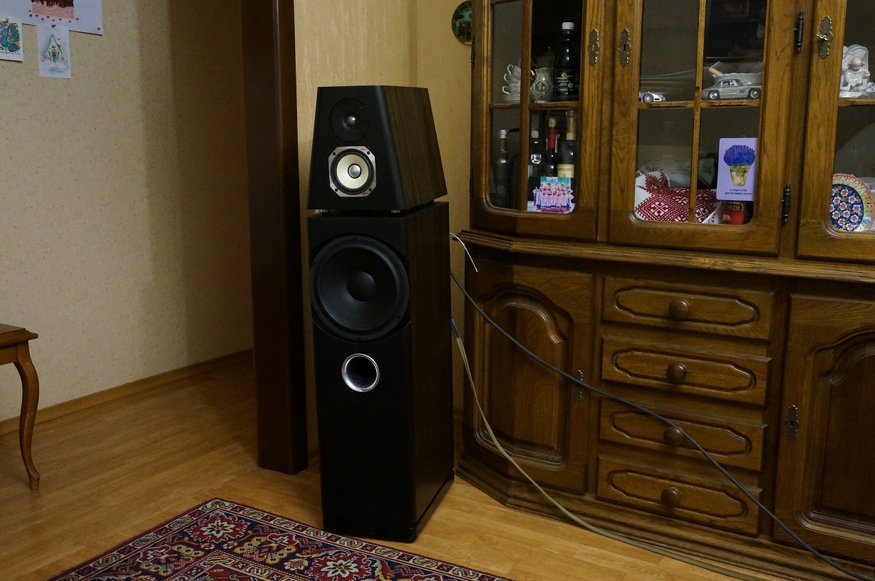

...итак, еще пара любителей звука прослушали систему....в восторге!.А я , наконец то, определился с атенюаторами по ВЧ и СЧ ( пусть будет на всякий случай по одной регулировке, плюс учел ценные замечания слушателей- коллег ). Еще раз сегодня подключил би-ампинг...да, улучшается звучание, особенно на фортиссимо в сложных оркестровых композициях... Ну и вообще, впечатление, что чуть воздуха больше..вцелом, ...а может это уже самовнушение))) В общем так будет: оптимальный вариант- один усилитель, топовый вариант- 2 усилителя, би-ампинг.... С понедельника начнем изготвление плат пасс кросов и монтаж их в акустику. Это может немного расстянуться во времени,т.к. уже определились желающие прослушать систему...

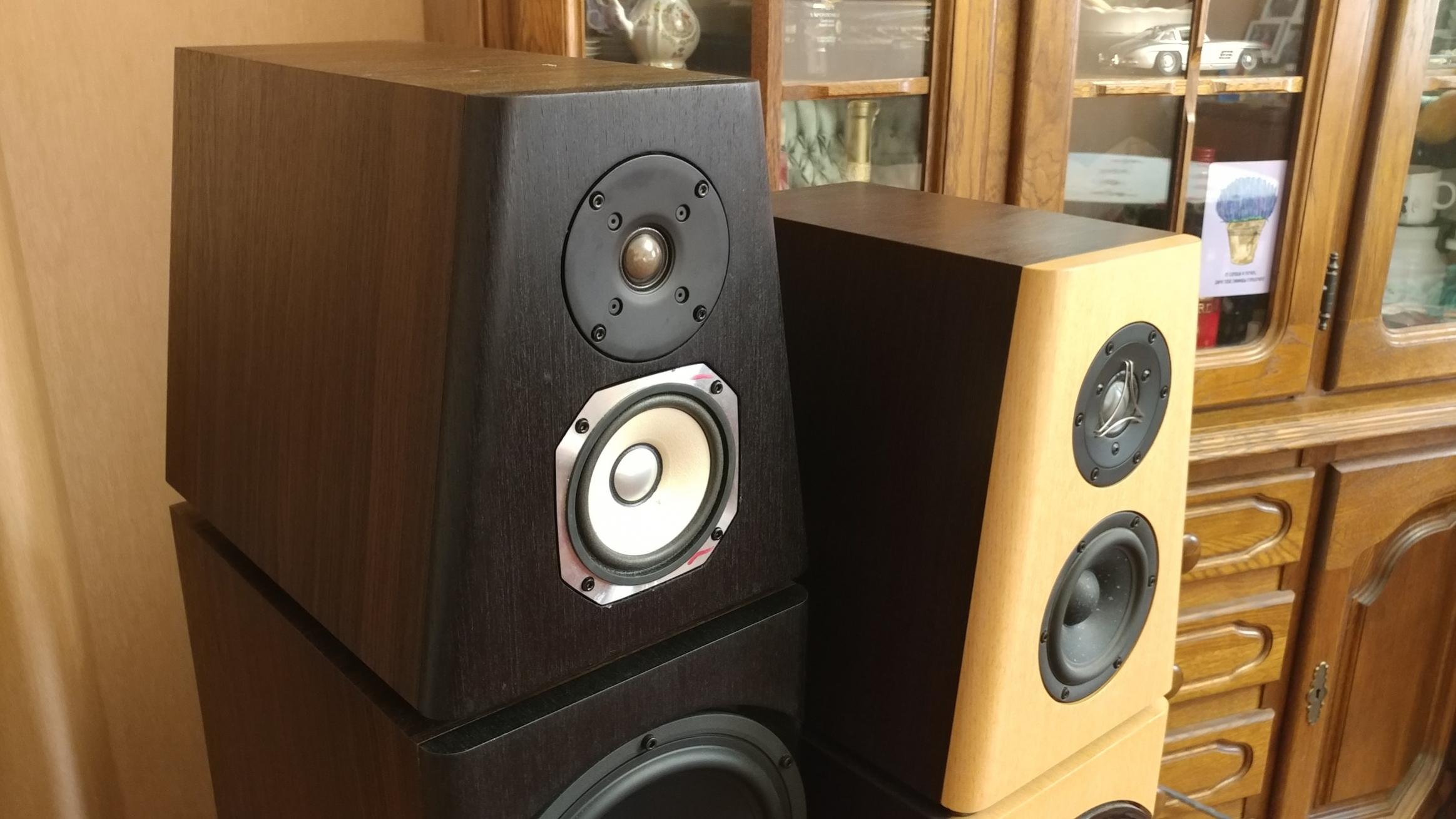

Давно наблюдаю за этой веткой и изделиями ТС и не раз бывал в гостях в их мастерской. Все, что они делали до этого, мне приходилось по вкусу - очень основательное, скрупулезное и продуманное исполнение. Звук тоже всегда был очень достойным и легко может конкурировать с гораздо более дорогими именитыми зарубежными системами.
Вот и в этот раз, когда их очередной проект подошел к завершению, решил заглянуть к ним в гости. Визит мой был незапланированный, так, мимо просто проезжал, поэтому застал ребят как раз за процессом настройки систем. Ну, что ж, тем лучше, может мое мнение им не помешает как раз.
Что могу сказать, в очередной раз сильно удивили. Красивый дизайн и просто великолепное качество изготовления акустики! Красивый шпон, безупречная подгонка всех торцов и масляное покрытие - блин, что может быть лучше? Мне очень нравятся восковые и масляные покрытия - они не убивают дерево и сохраняют все прелесть тактильных ощущений, в то время как "под рояльный лак" уже вызывает отторжение. Даже немного позавидовал...
О звуке и конструкции. Глубокий, ровный и достаточно артикулированый бас, никакой тормознутости. Наверное, таким он и должен быть, ведь у этого скандинавского басовика механическая добротность Qms=9.57!
https://hificompass.com/ru/speakers/...ak-26w/4534g00
Верх отрабатывает в прошлом самый топовый шелковый твитер Peerless, а ныне ScanSpeak. Слышна порода - мягкий, воздушный, с большим количеством мелких деталей и хорошей отработкой перкуссии, что не всегда шелкам удается.
https://hificompass.com/ru/speakers/...k-d2608/913000
На середине трудится шикарный 5" ширик от Fostex - FX120. Этот динамик прекрасно знаю, так как тоже строил на нем акустику, правда там он был в качестве единственного ширика и использовался по прямому назначению. Обладает очень натуральным и приятным тембром, этого у него не отнять.
https://hificompass.com/ru/speakers/...x/fostex-fx120
На момент моего визита система была еще в процессе настройки и единственное, чего мне не хватало, так это уровня СЧ, но, думаю, это несложно будет победить.
Великолепная локализация, глубокая сцена, масштабное звучание со множеством нюансов и очень приятный тембр. Мне понравилось. Советую всем, кто еще ищет свой звук, послушать эту акустику.
Сергею Максимовичу отдельный респект за гостеприимность и за уделенное время
