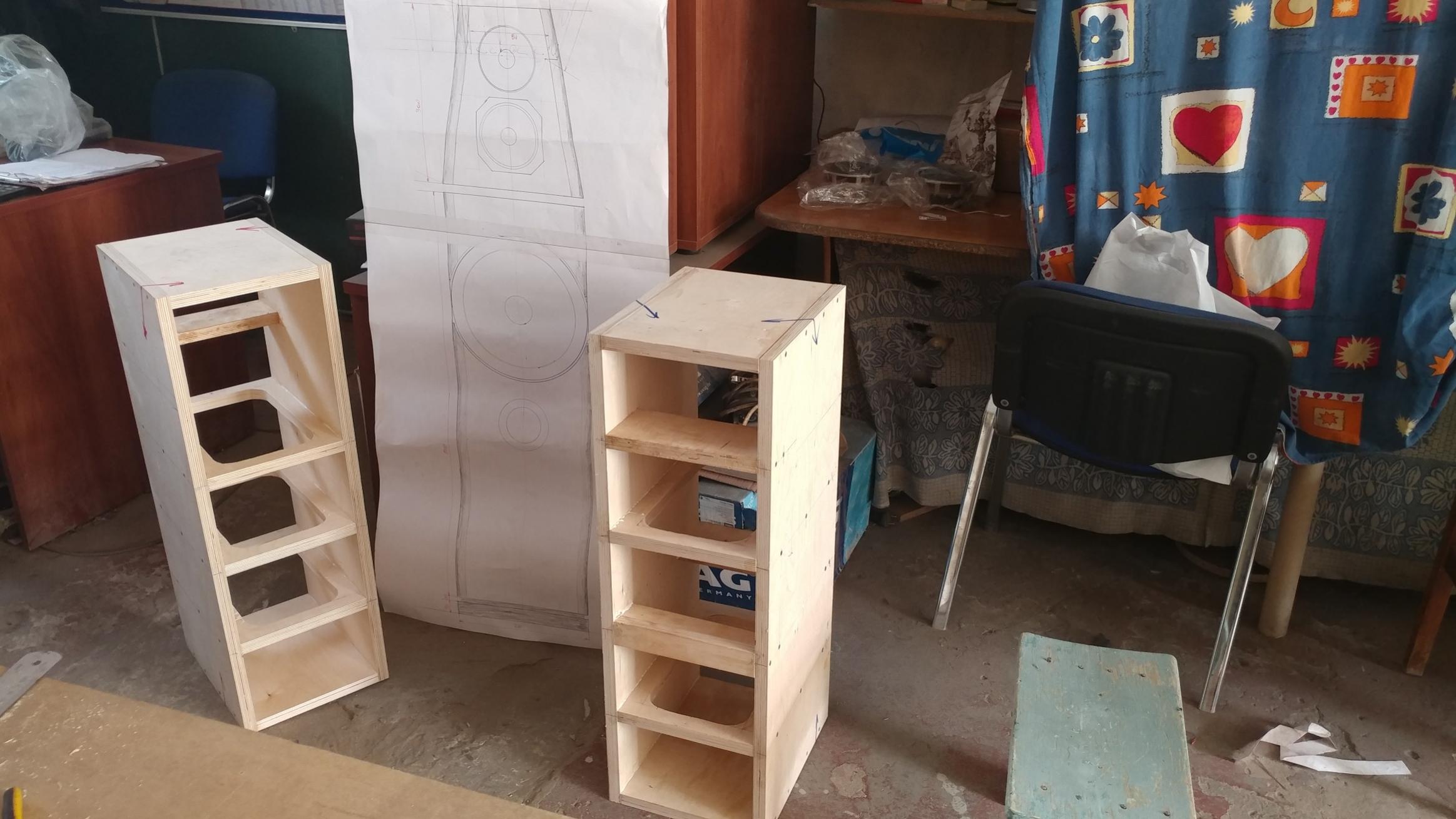

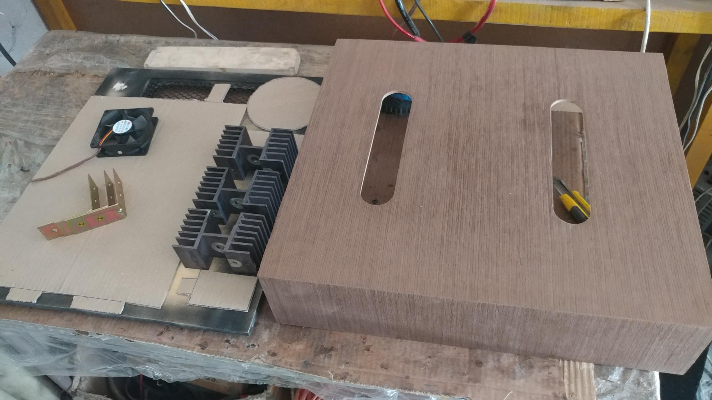

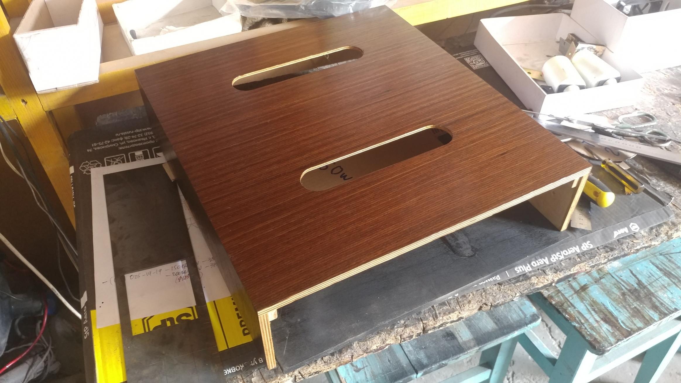

Итак, сегодня на макете собрали стабилизатор, проверили работу под нагрузкой...лампой 50вт. Временно был использован старый трансформатор с Ш-образным сердечником, примерно 350ВА, правда переменное напряжение на вторичке было маленьким, всего 13,5 В. Потом прослушали на реальном музыкальном сигнале на громкости выше средней...все ОК!!! Бас есть, стабилизатор хорошо держит напряжение.. Далее занялись размещением комплектующих в корпусе... ну, очень тесно.... Уменьшаем радиаторы, но ставим вентилятор....
