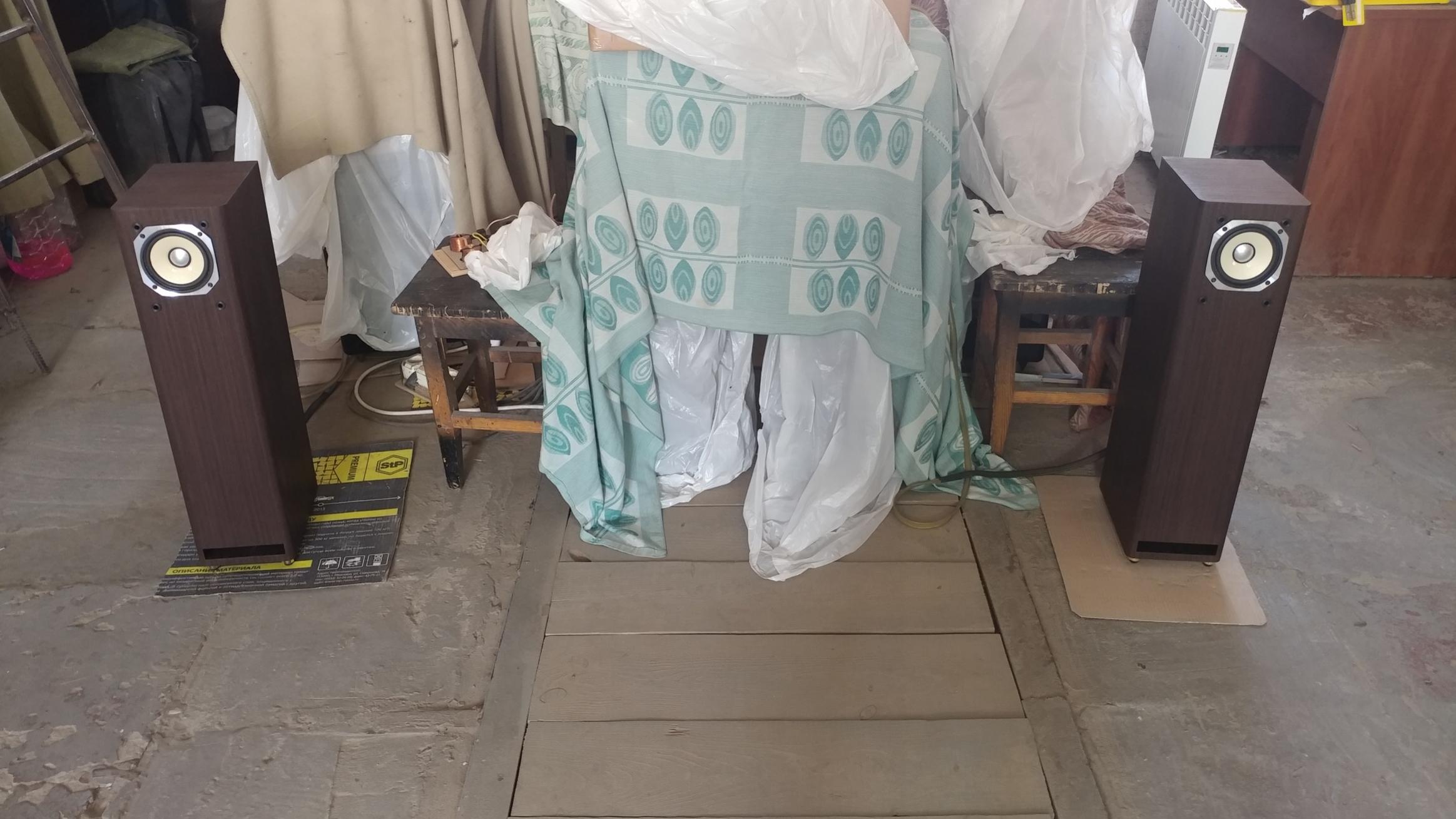

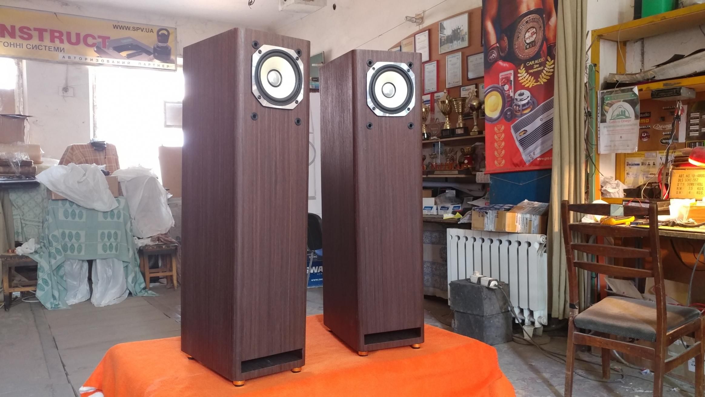

Решил открыть тему, чтобы не смешивать наш длинный топ хайфайный проект , который сейчас готовится к покраске, с несколькими более бюджетными и относительно короткими проектами... Может кто то что то почерпнет для себя интересное....
Цель проектов - просто интересно и приятно сделать системы разного уровня, отработать по ходу разные технологии финишной отделки ( когда-нибудь пригодятся)))).... Делаем все в паузах между автозвуком....

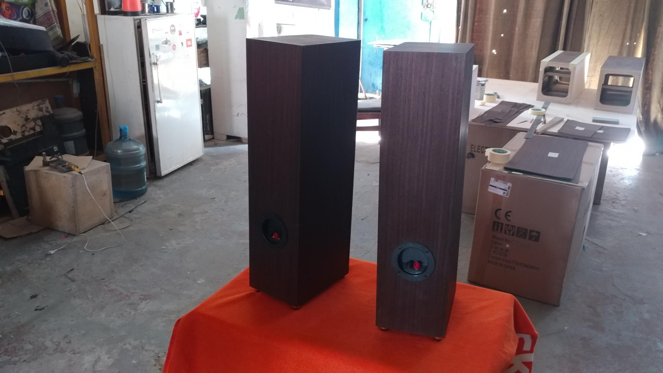

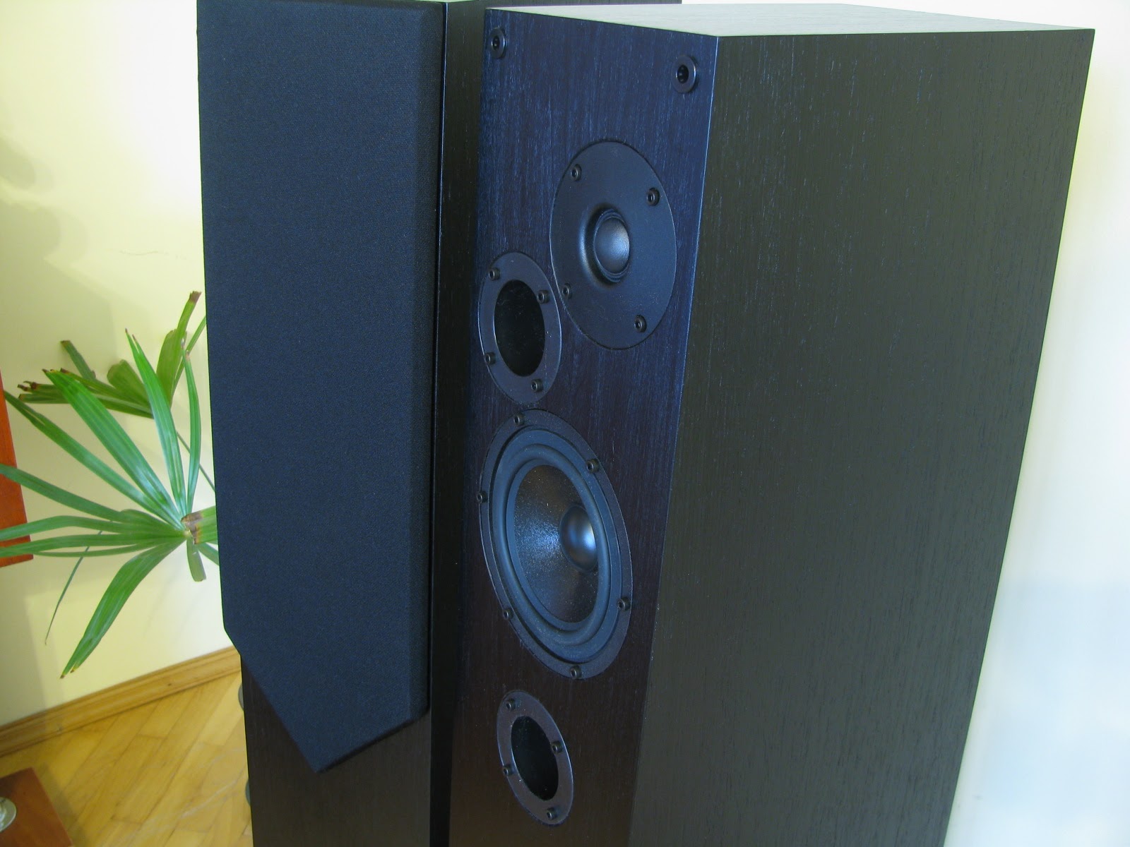

Итак, вот сегодня на небольших АС УСПЕШНО опробовали и получили отличный результат при оклеивании корпусов НАТУРАЛЬНЫМ шпоном... При этом стыкуя шпон, делая рубашку... Научились делать закругления в одной плоскости...

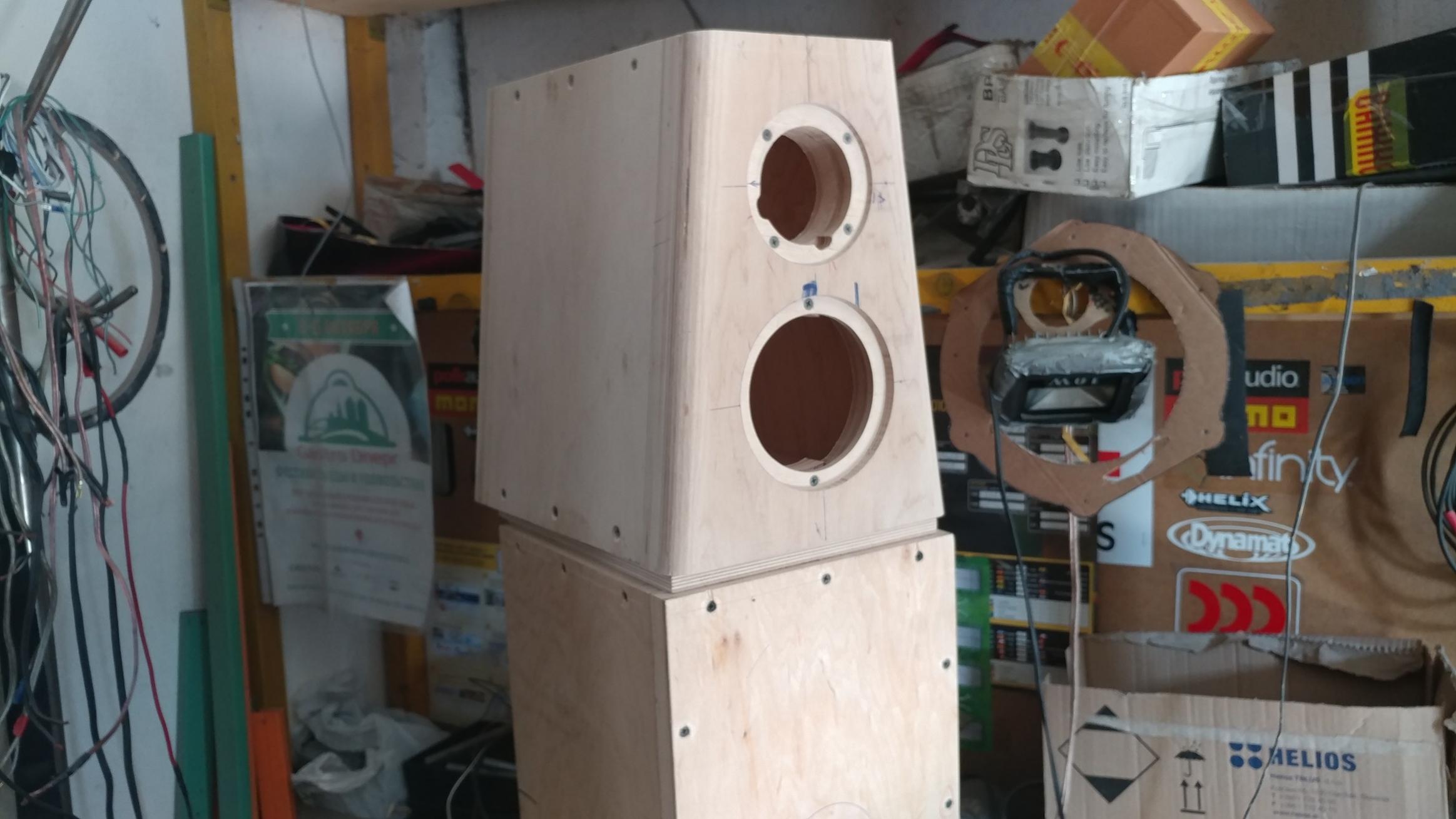

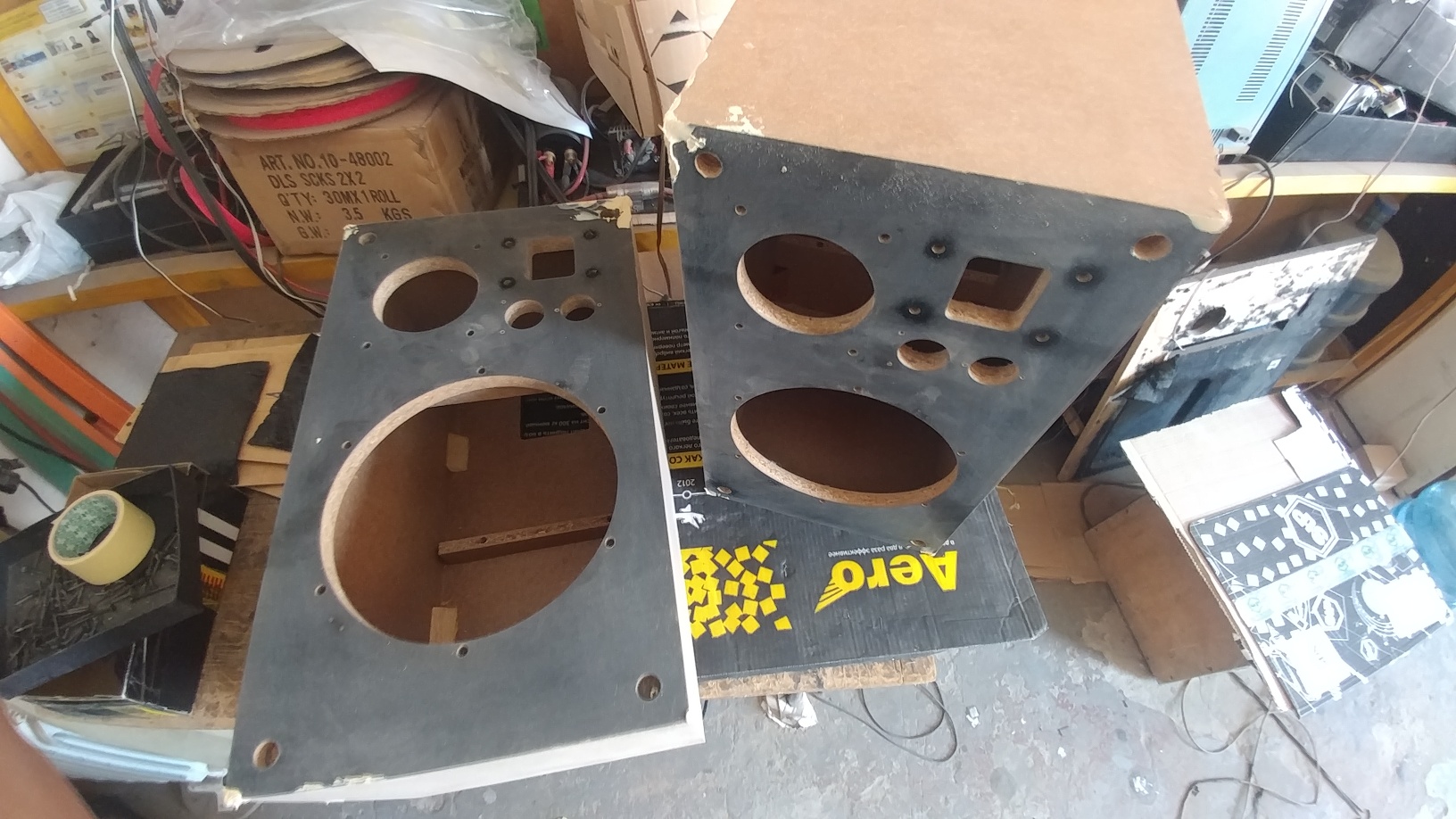

Пока пауза в автомобильной тематике с удовольствием набросились на завершение одного из проектов: осталось только длину трубы фазоинвертора подобрать и возможно подстроить пассивные кроссоверы.... Выглядить симпатично и фирменно ...предусмотрены bi-amping, bi-wiring

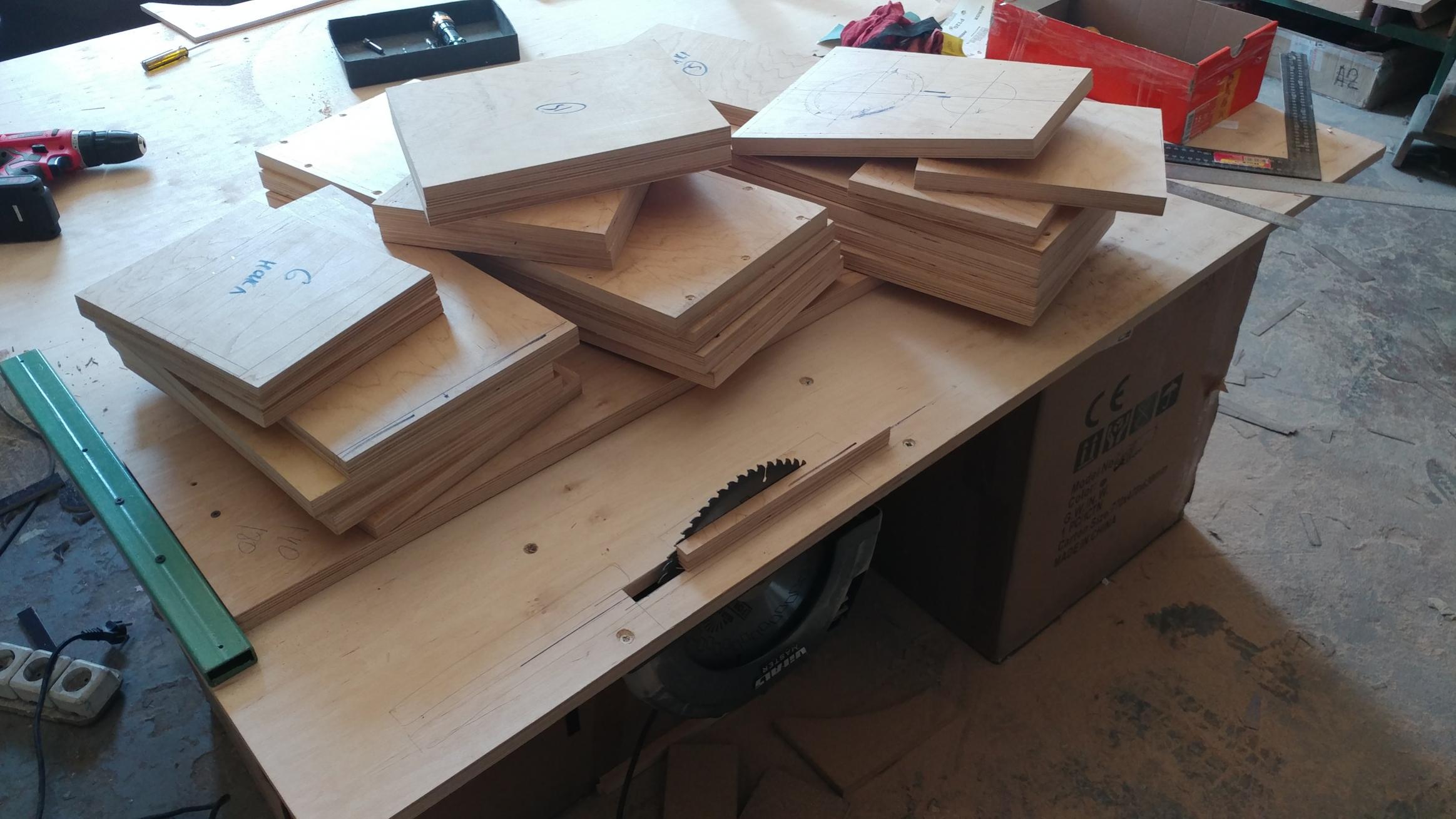

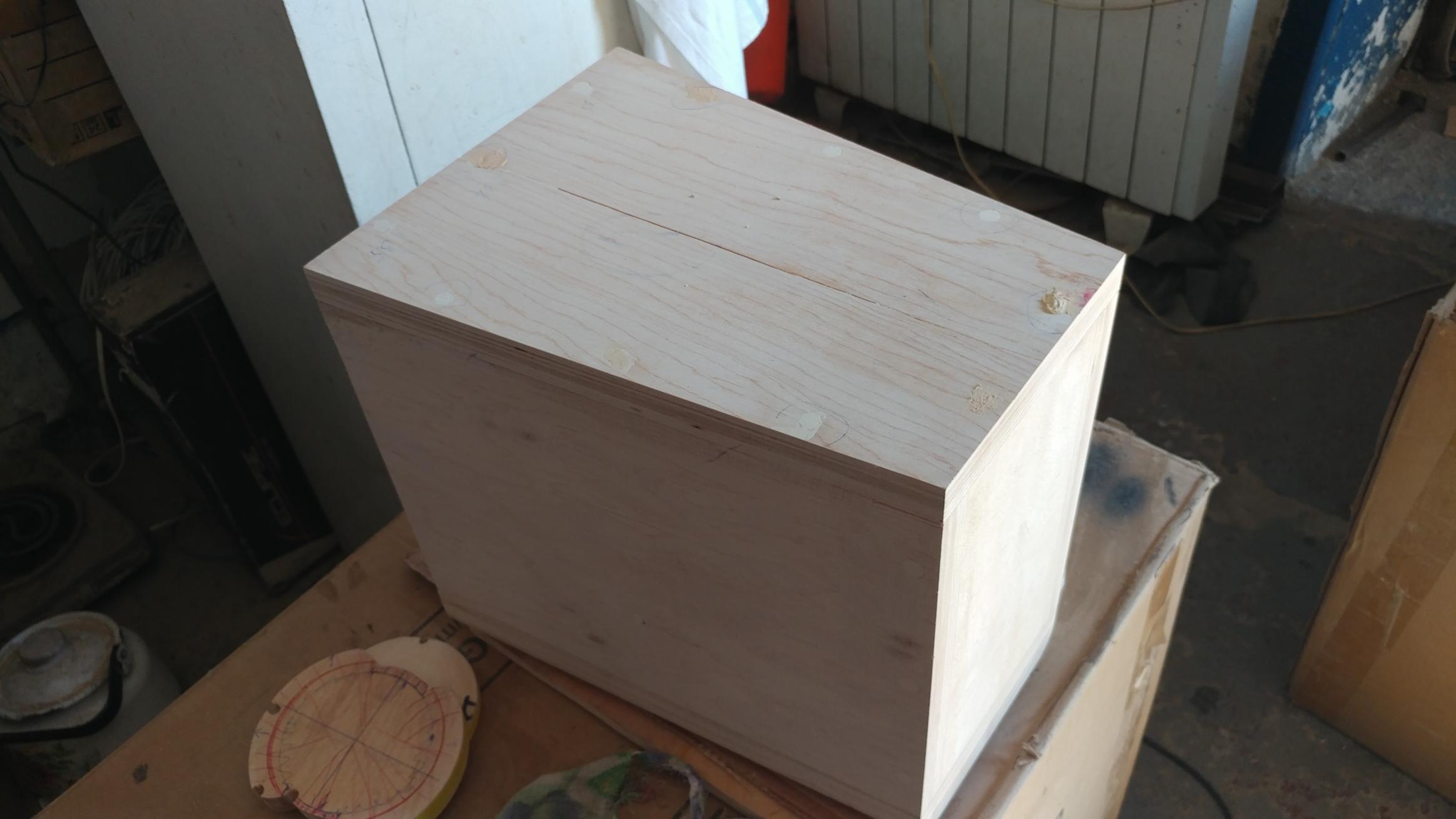

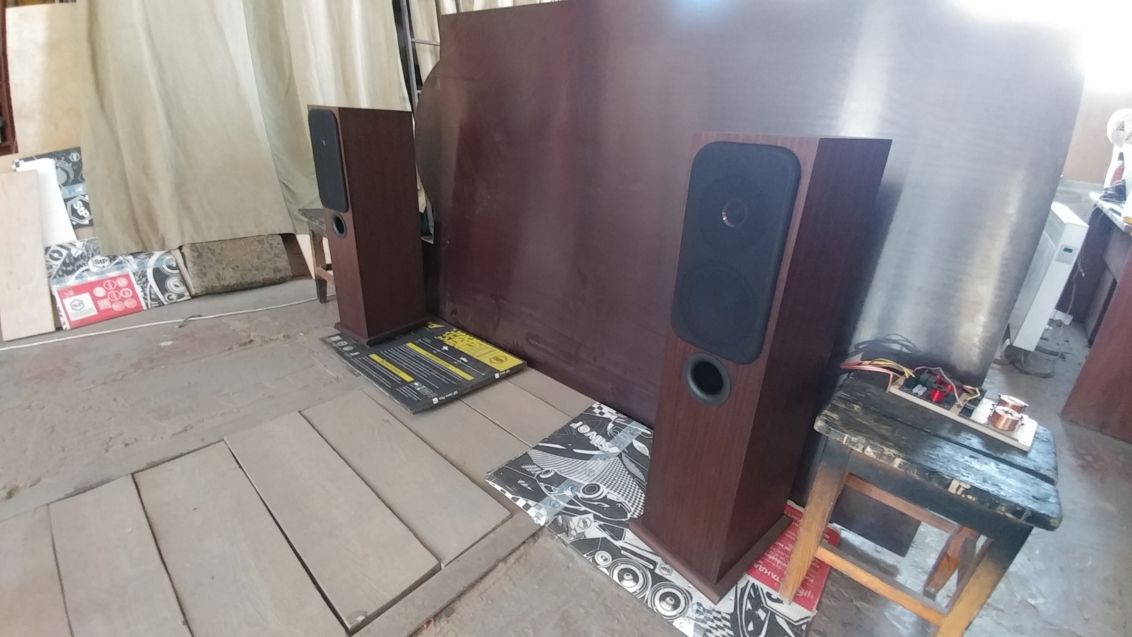

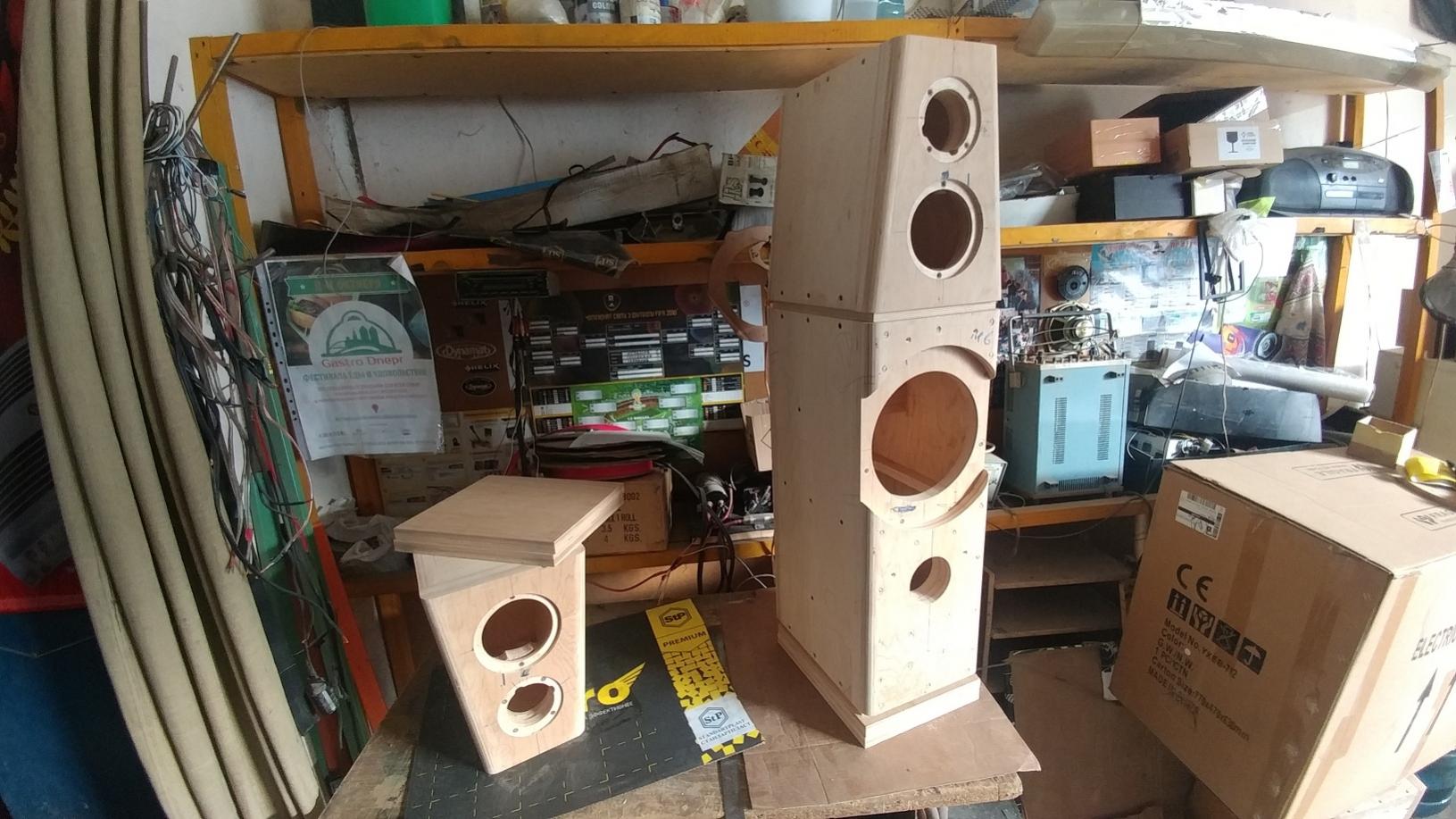

Близится к концу маленький проектик на широколоснике...компактная такая акустика. Корпуса готовы, оклеяны натуральным шпоном и первым слоем покрытия...

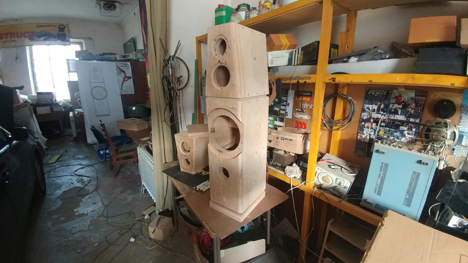

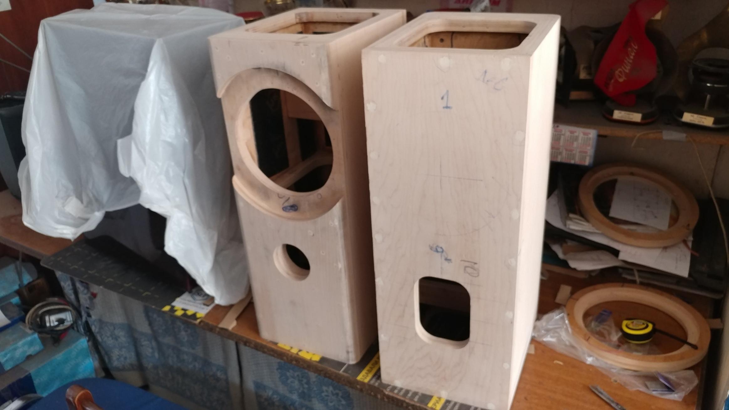

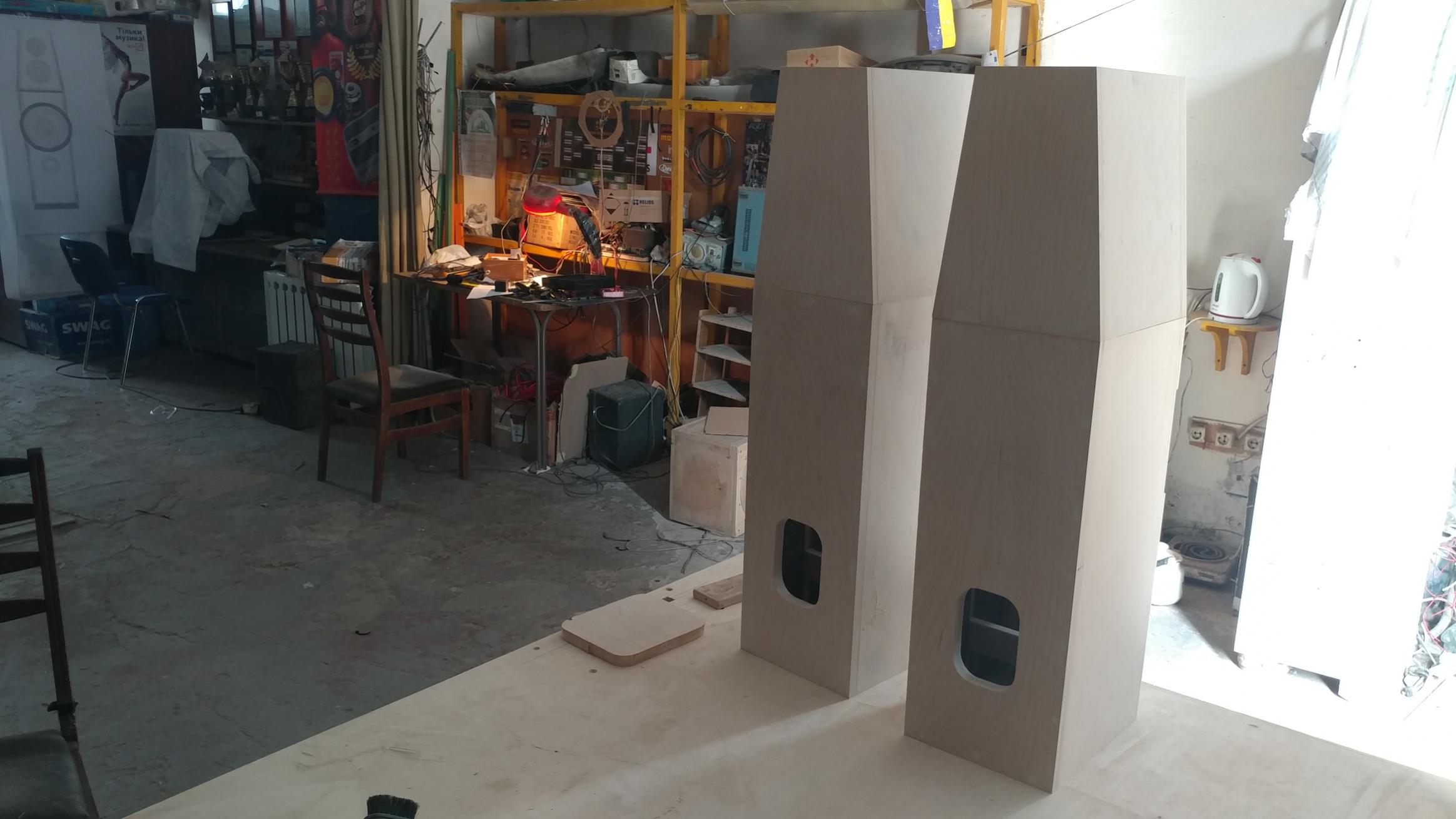

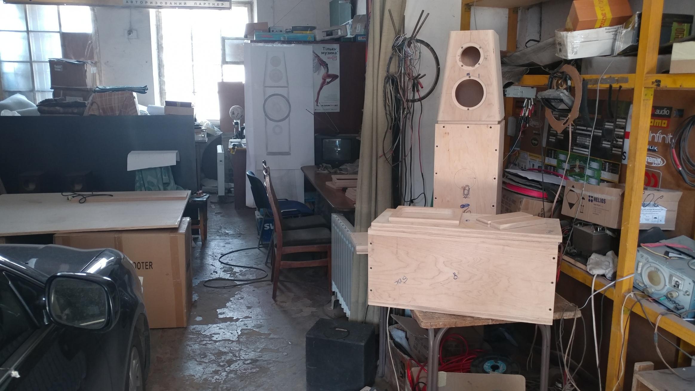

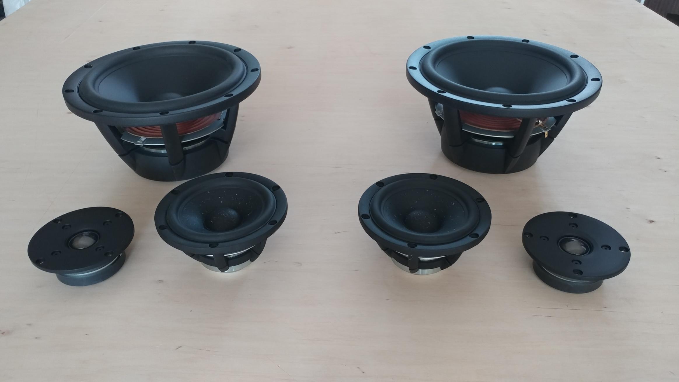

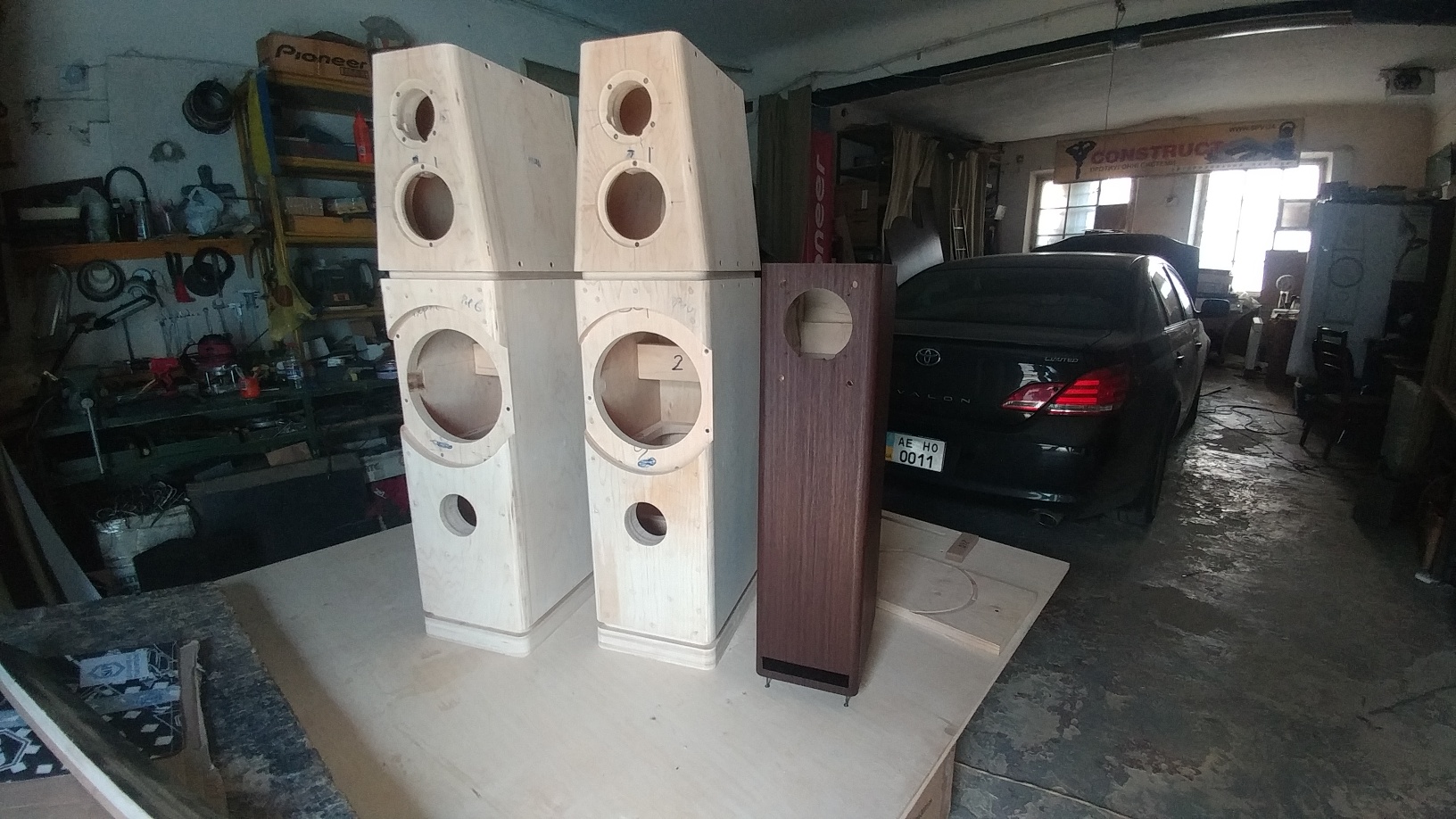

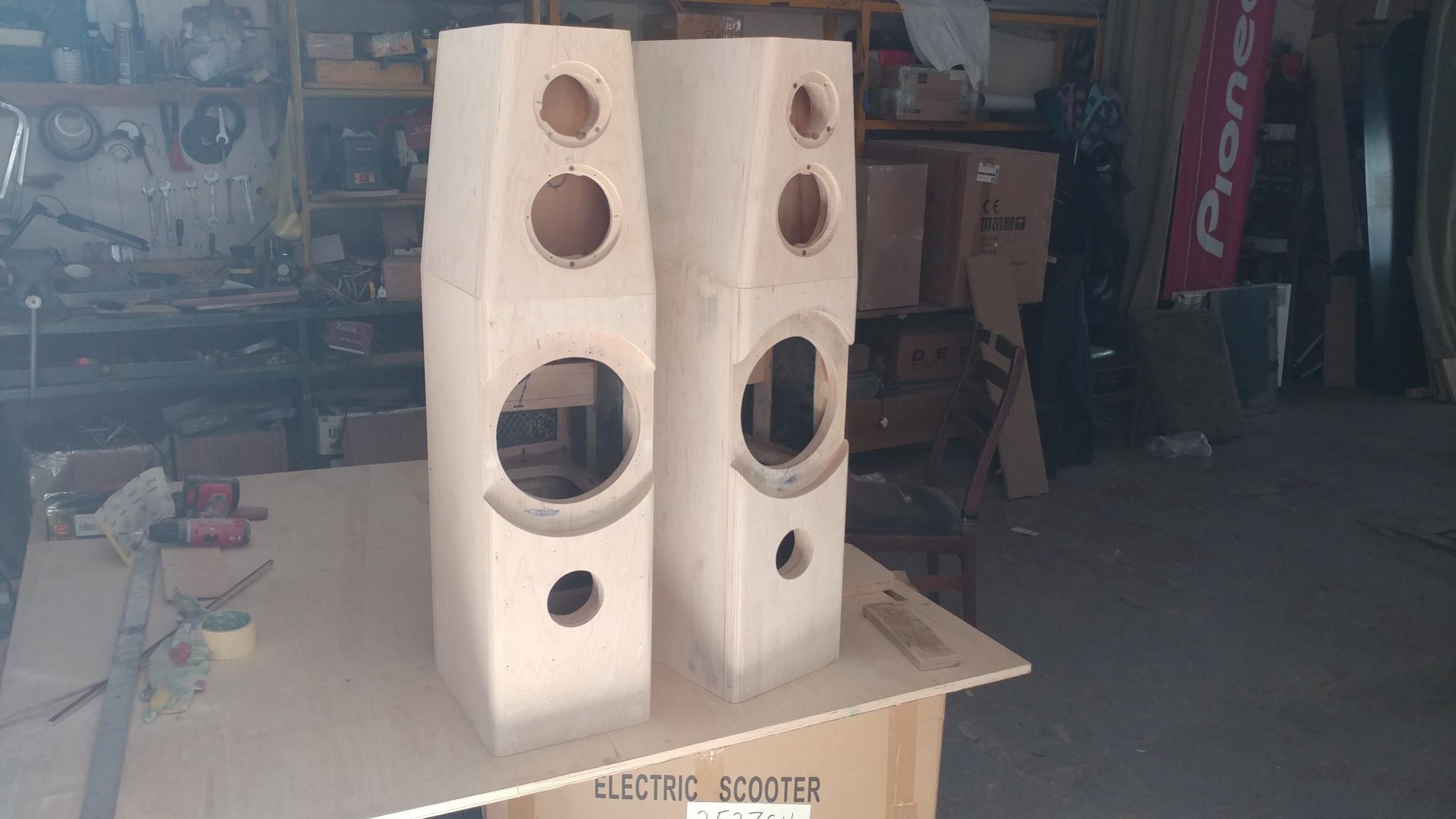

Ну и начали ЕЩЕ один новый, очень интересный проект напольной 3-х полосной акустики: оригинальная и технологичная по сборке и изготовлению конструкция, очень симпатичный дизайн... Материал - 21мм фанера, финишная отделка - натуральный итальянский шпон 2 цветов, с покраской отдельный деталей ... Все заготовки уже подготовлены,заодно освоили наклонные распиловки на циркулярке с хорошей точностью... Головки тоже определены и приобретены...Вперед...
ID:	69366   Нажмите на изображение для увеличения

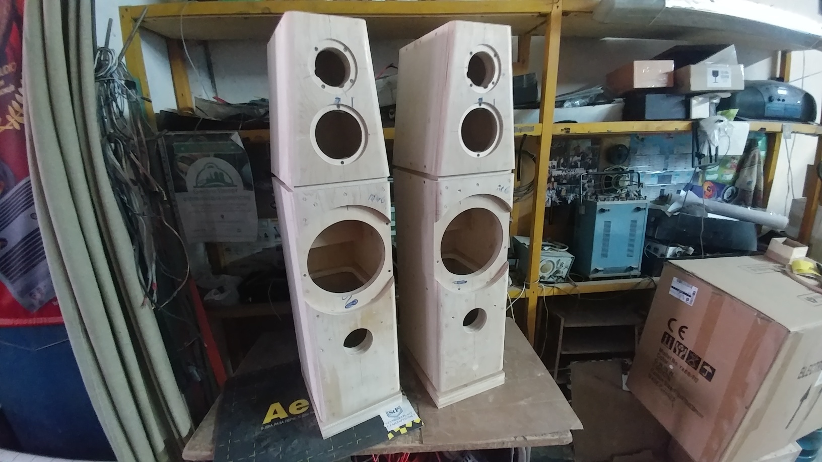

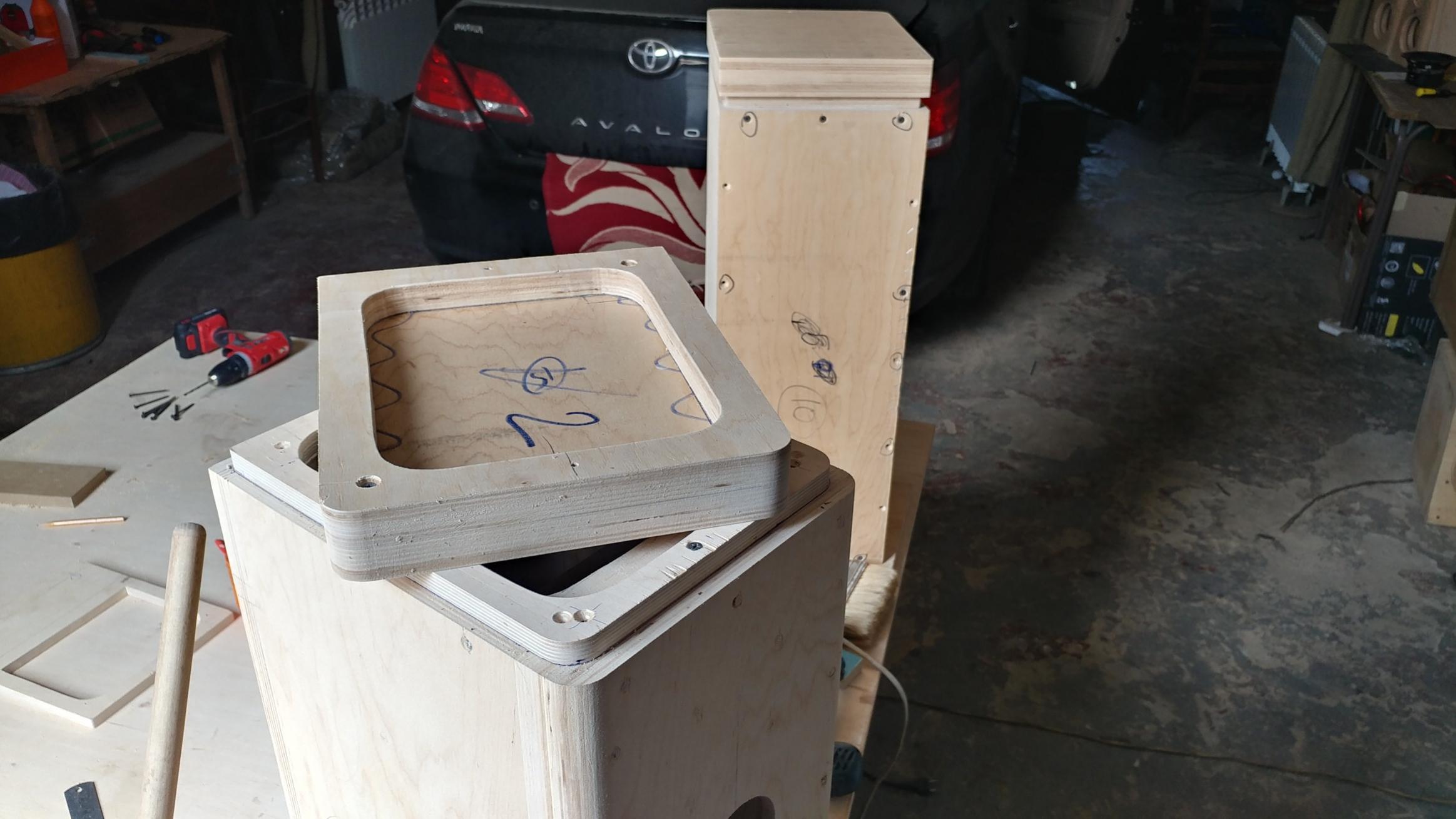

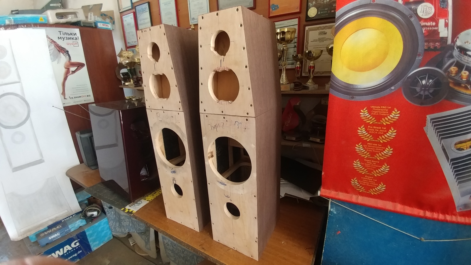

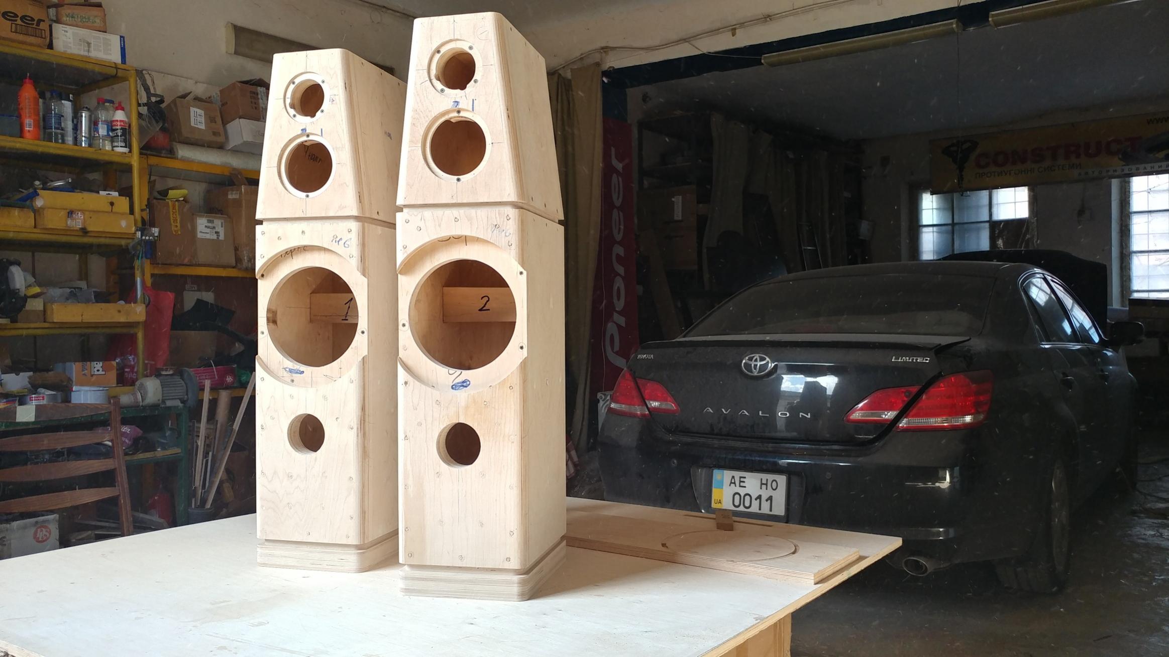

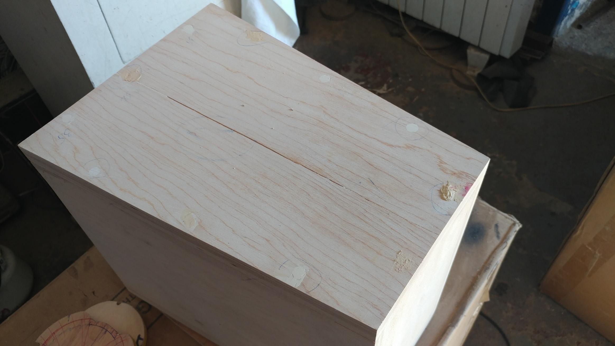

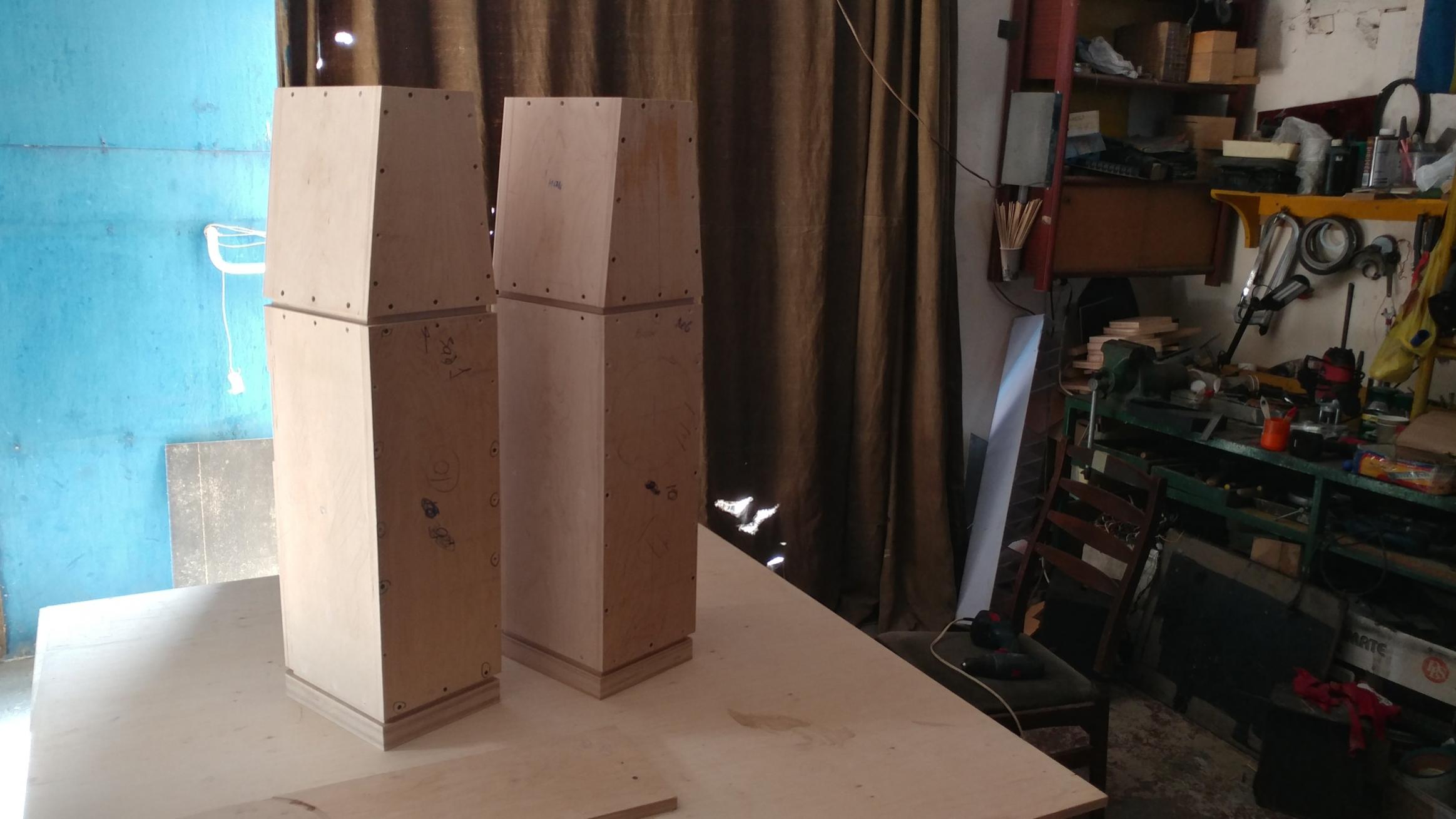

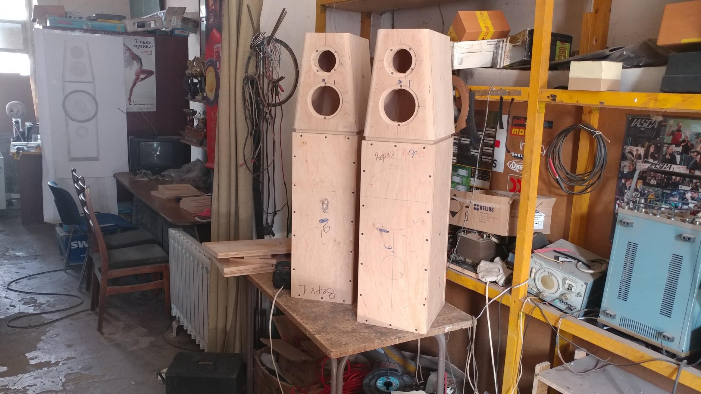

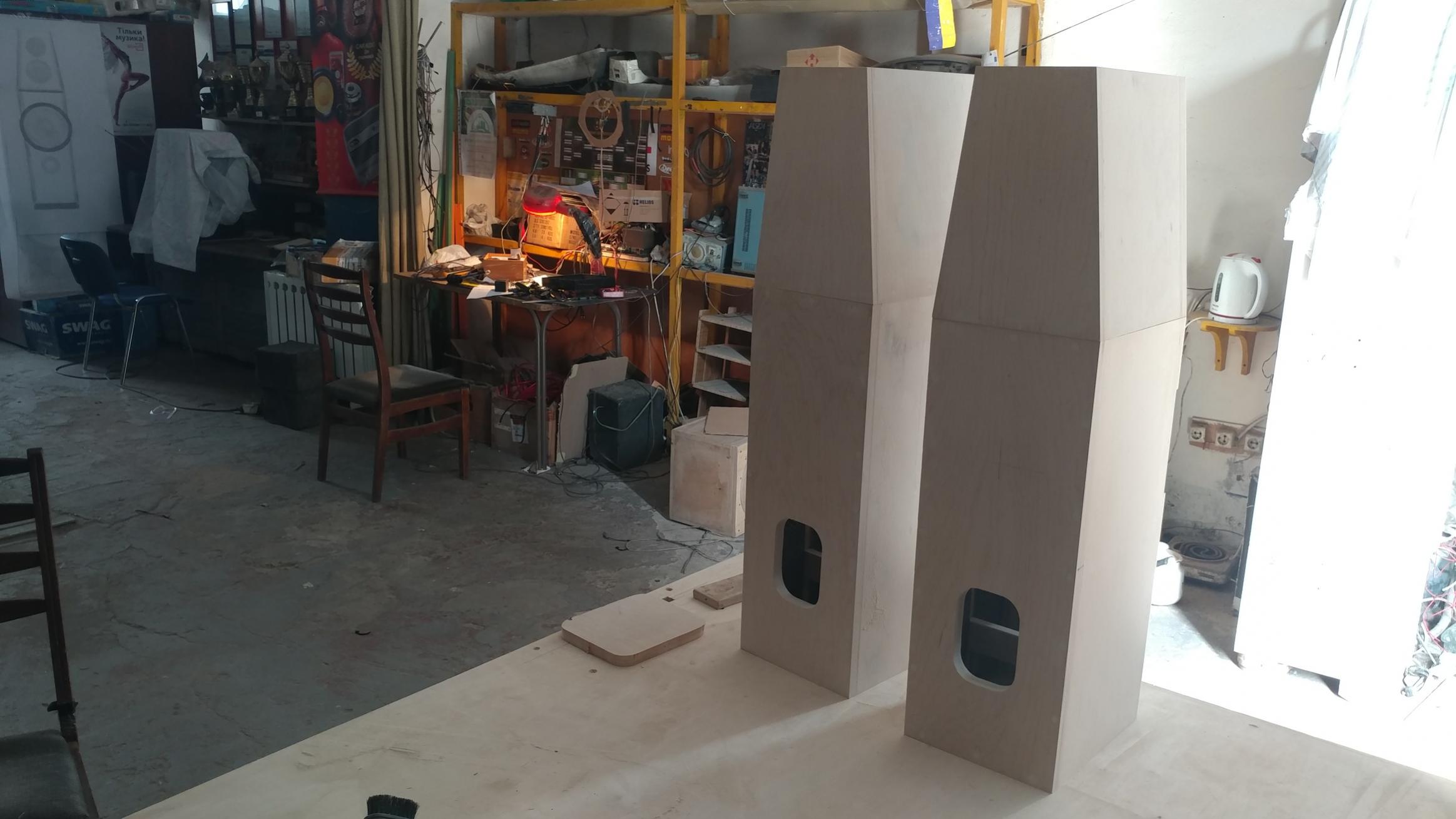

Итак, по интереснейшему проекту, день 2-й.... Буду вести хронологию проекта, чтобы можно было понять, насколько быстрее мы сделаем данный проект ( технологии основные уже отработаны!!!)))
Верхние и нижние корпуса собраны вчерновую, СЧ/ВЧ корпуса отшлифованы, сформированы торцы, посадочные места для головок
ID:	69375   Нажмите на изображение для увеличения
ID:	69377   Нажмите на изображение для увеличения

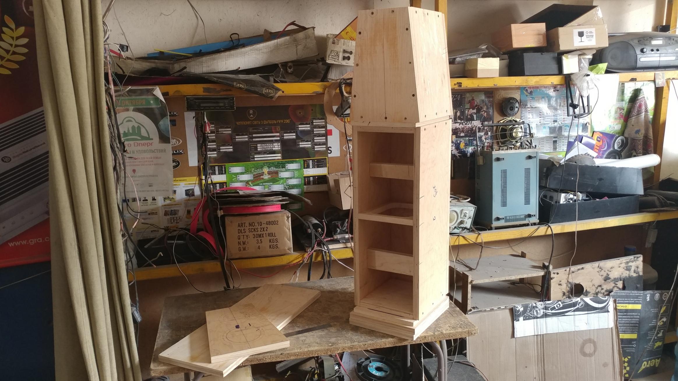

День 3-й.....

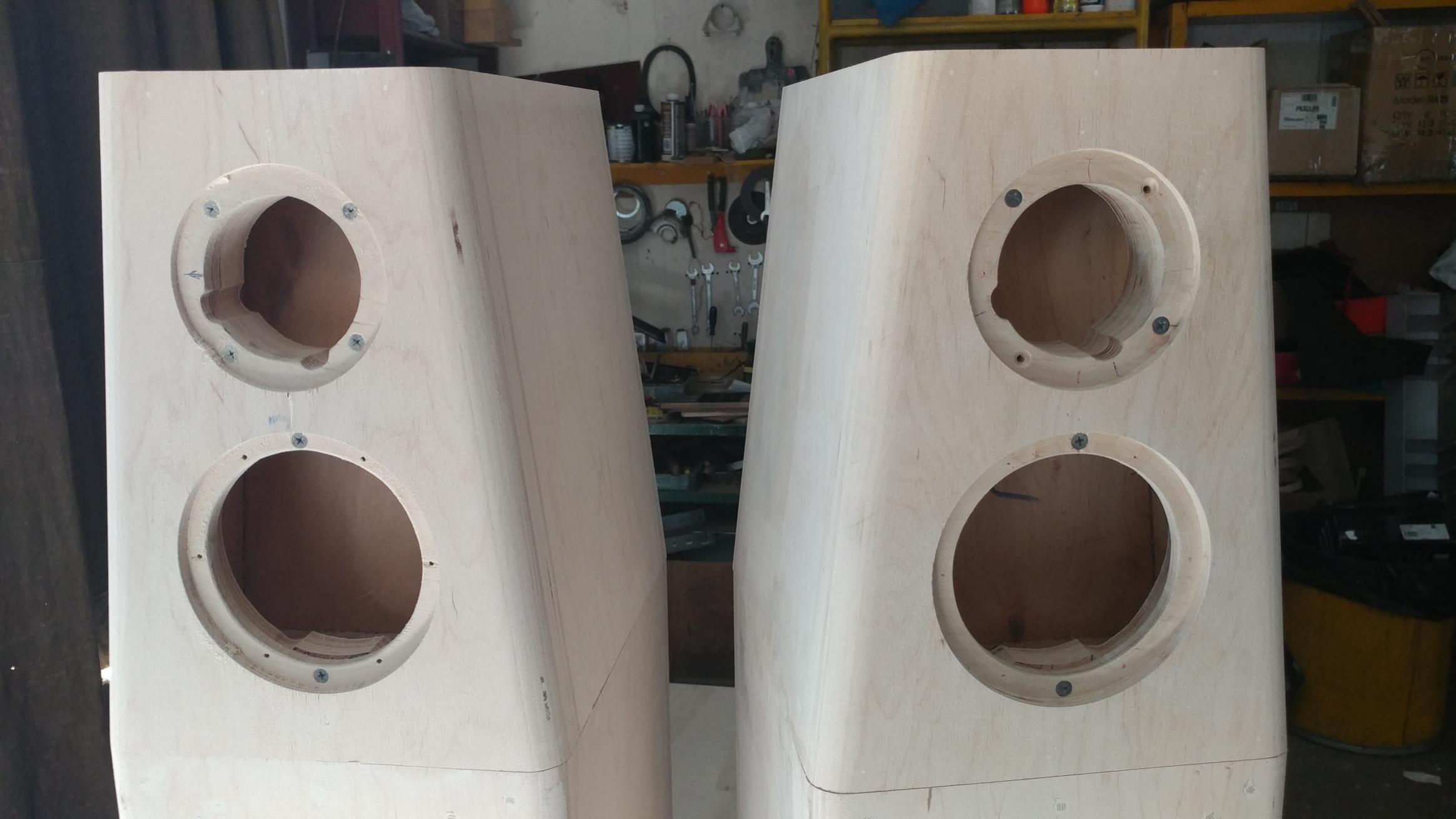

Собирали нижние корпуса, устанавливали ребра жесткости, лицевые панели, фрезеровали грани и места под установку НЧ динамиков, шлифовали поверхности боксов.... Потом сложили все в кучу ...без закрепления....ожидаемо симпатично получается

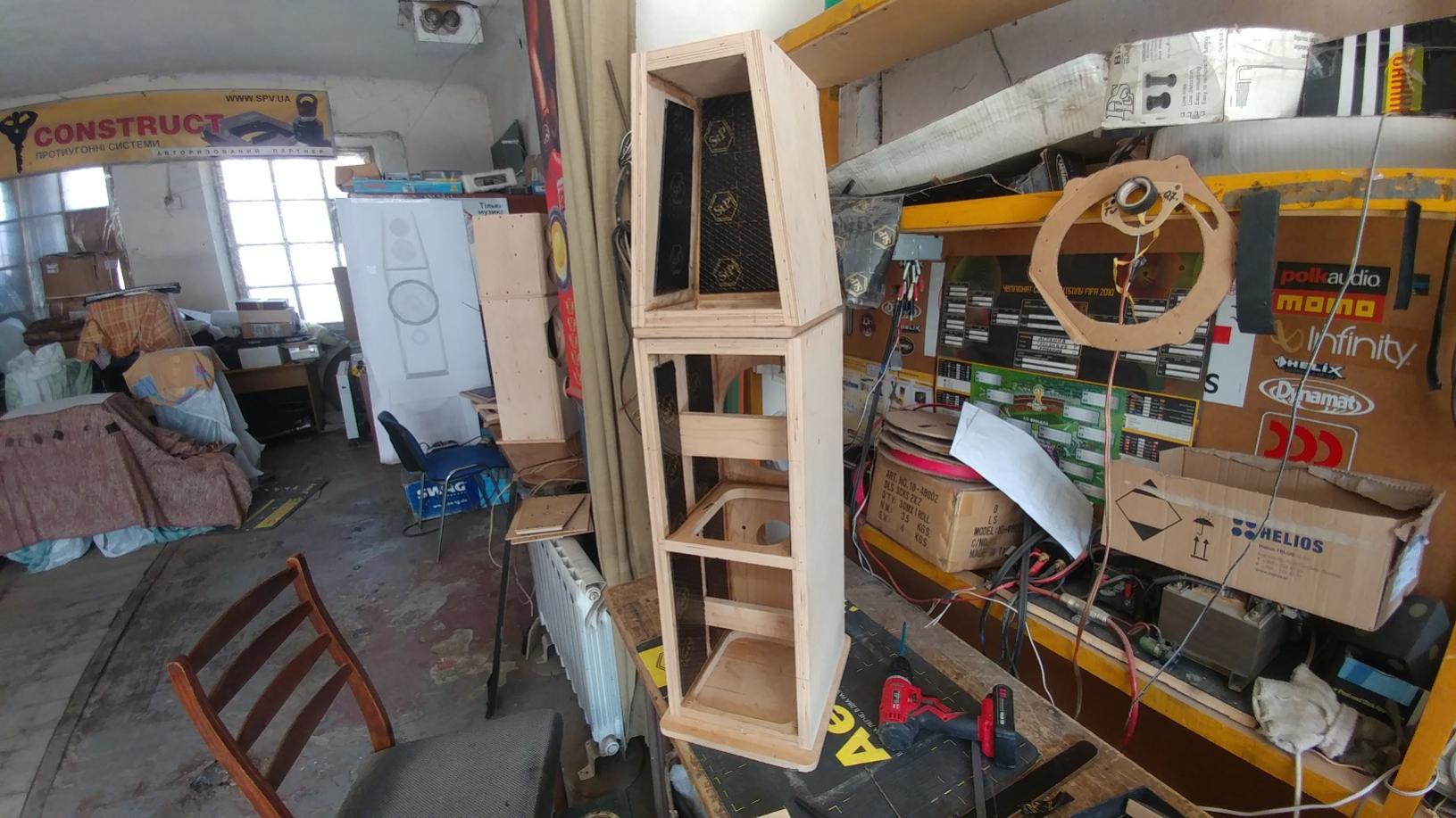

Доводка всех деталей под финишную отделку, стыковка, крепежные и контрольные отверстия для точного сопряжения!! Шлифовка, подгонка...
В итоге...красота...)))

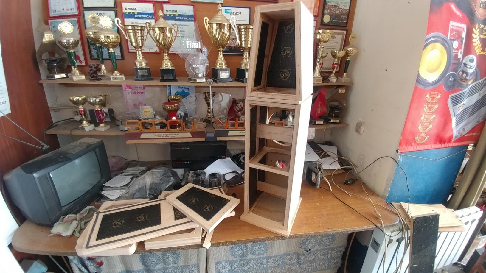

Виброизолировали корпуса Bimast Bomb, герметизировали обьемы и продолжали подготовку к финишной отделке шпоном ...

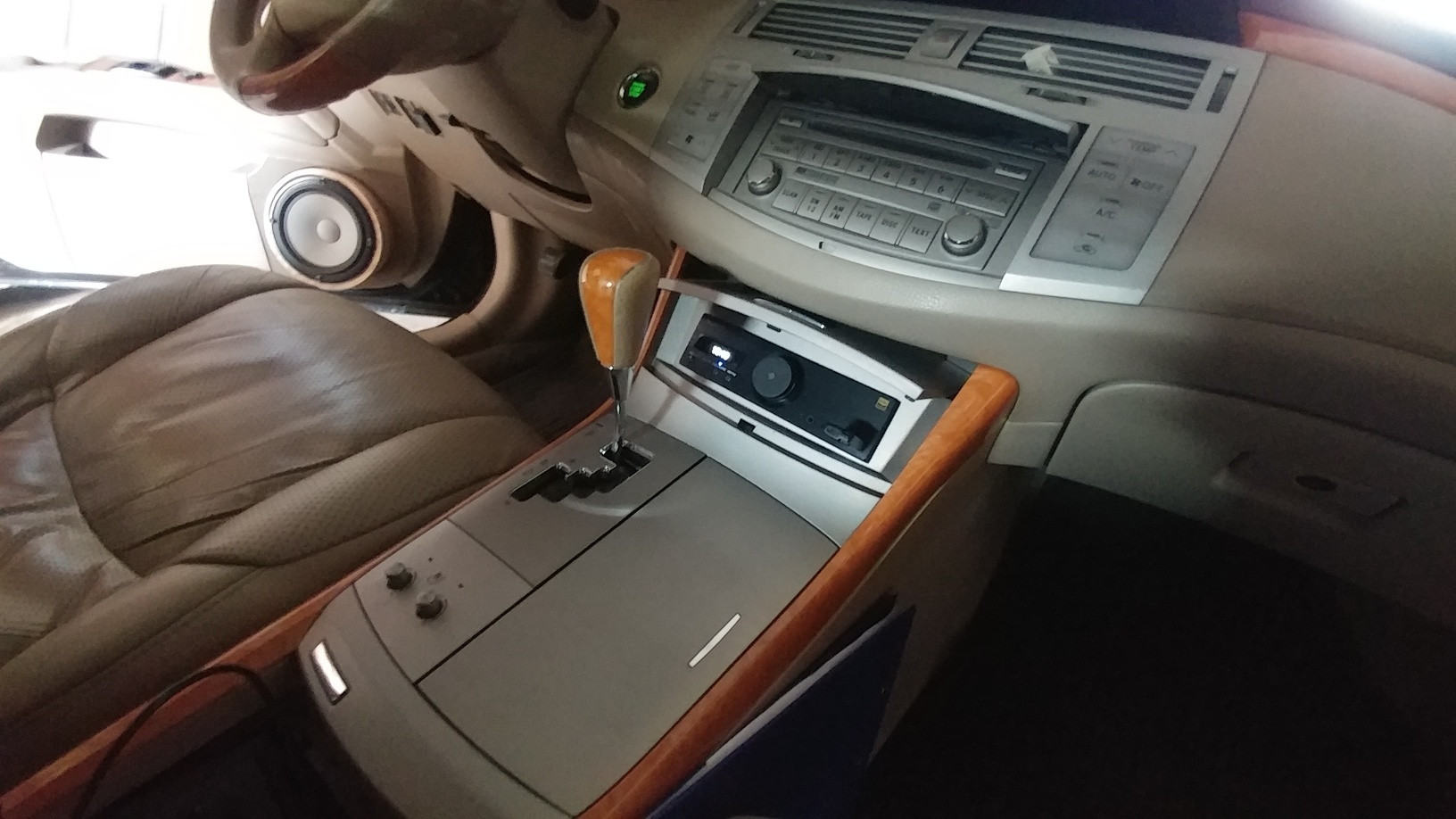

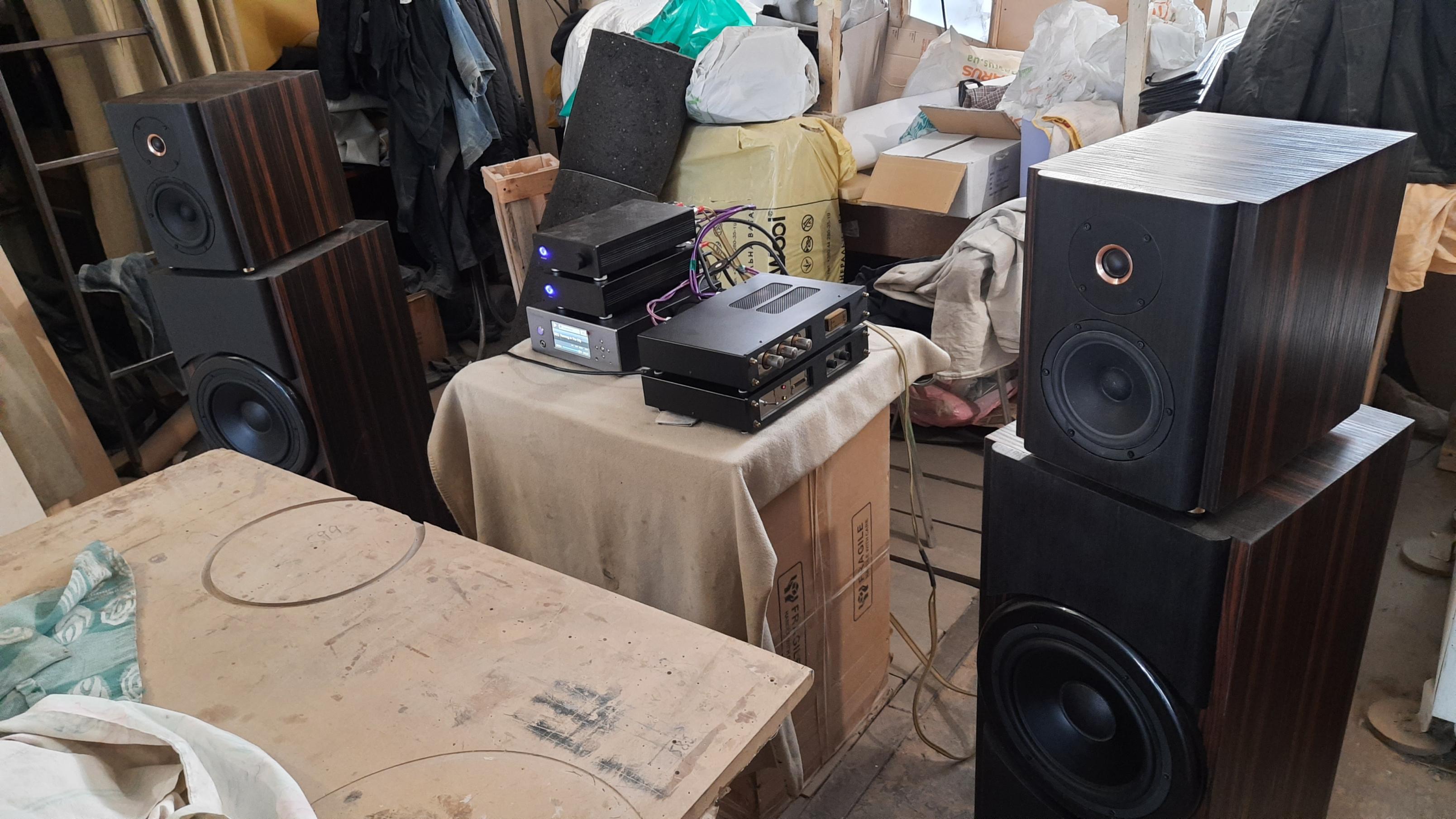

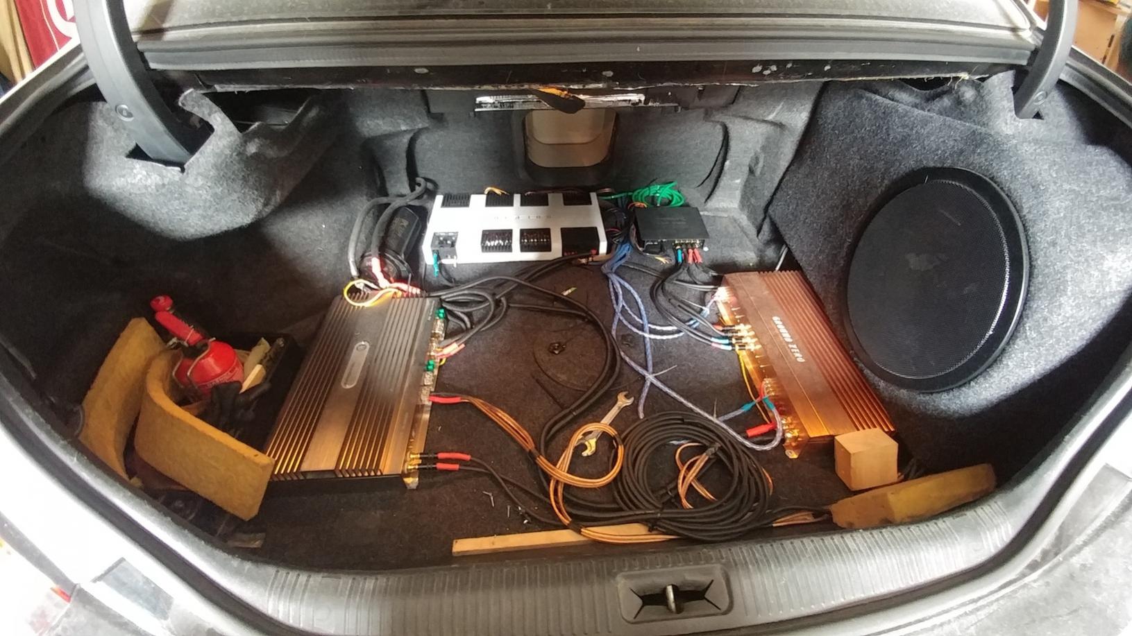

А параллельно настроили и сдали заказчику очень хорошую аудиосистему.....Классные компоненты, классное звучание...

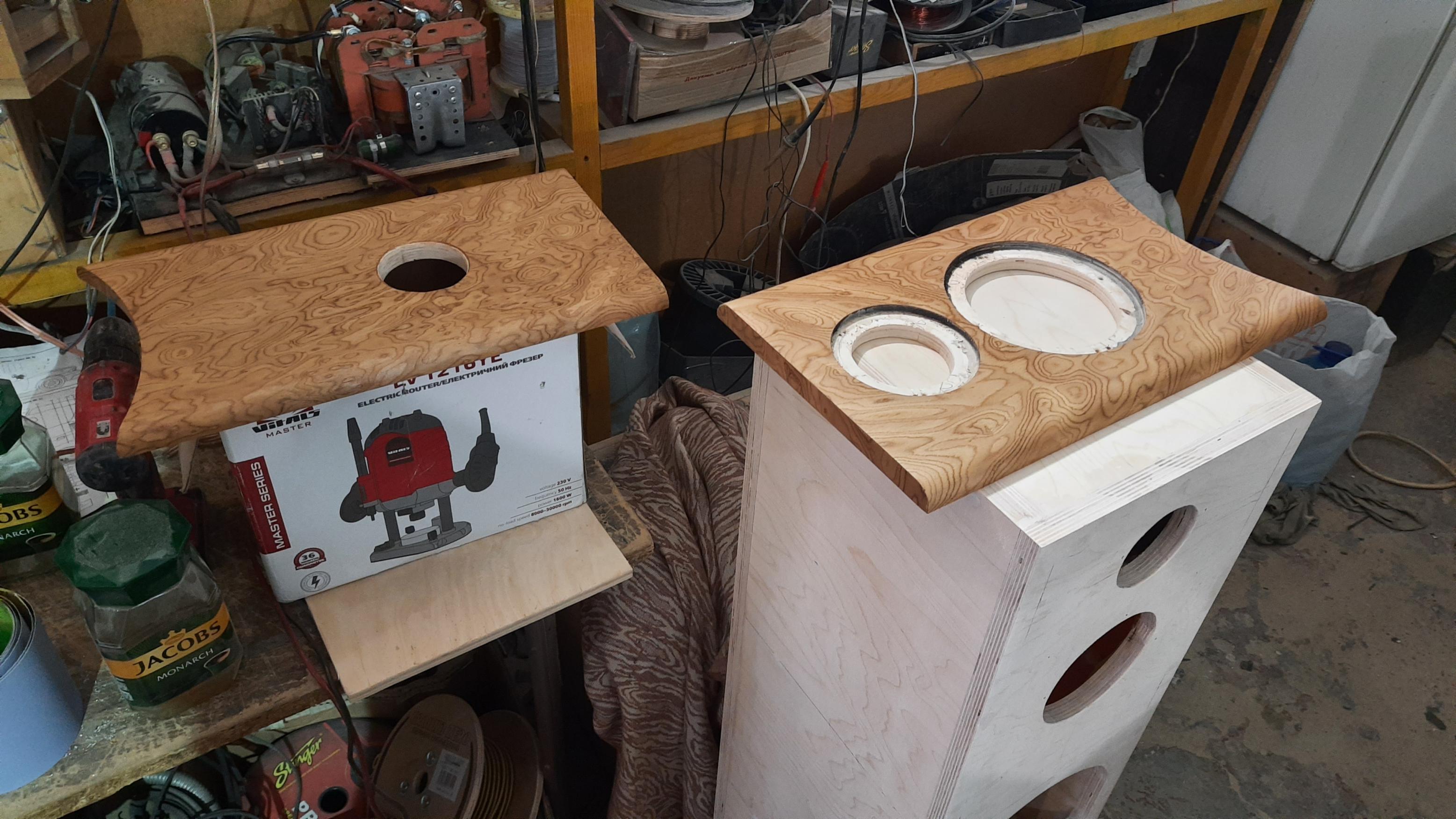

Шпатлевали, шлифовали корпуса, посадочные отверстия и т.д. Медленно, НО...качество на первом месте!!

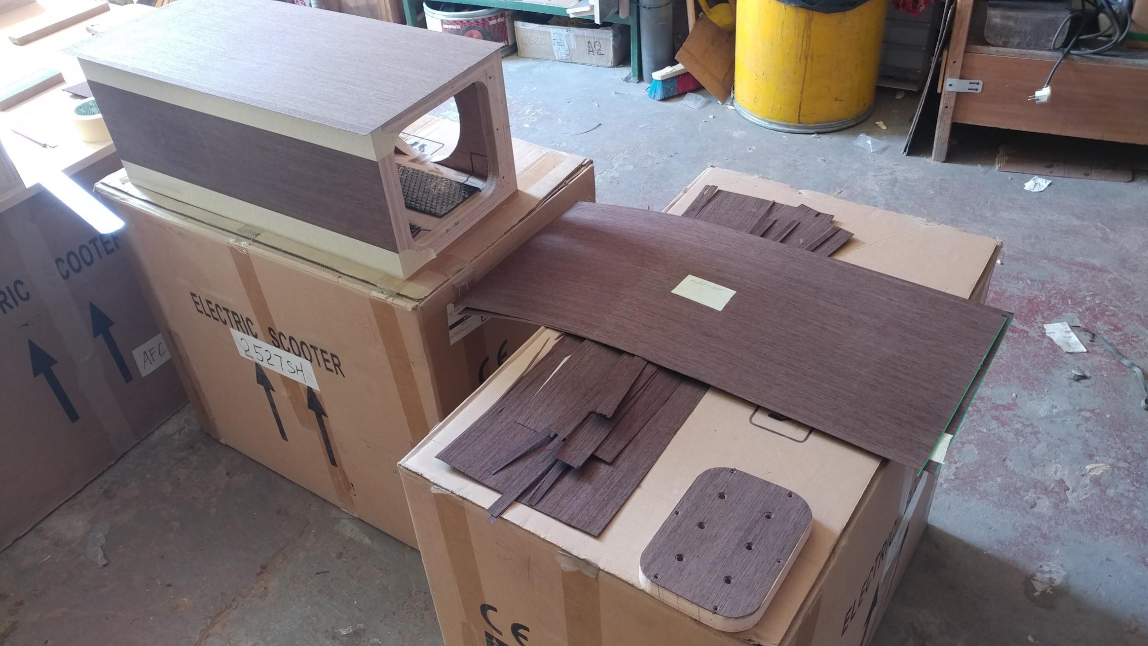

Кстати, по рекомендациям к нам обратился клиент....шпонировать старые олдскульные колонки.Кто то в городе брался и начинал, но потом отказался делать.....углы сбиты, выщерблины, ДСП качества не очень ....

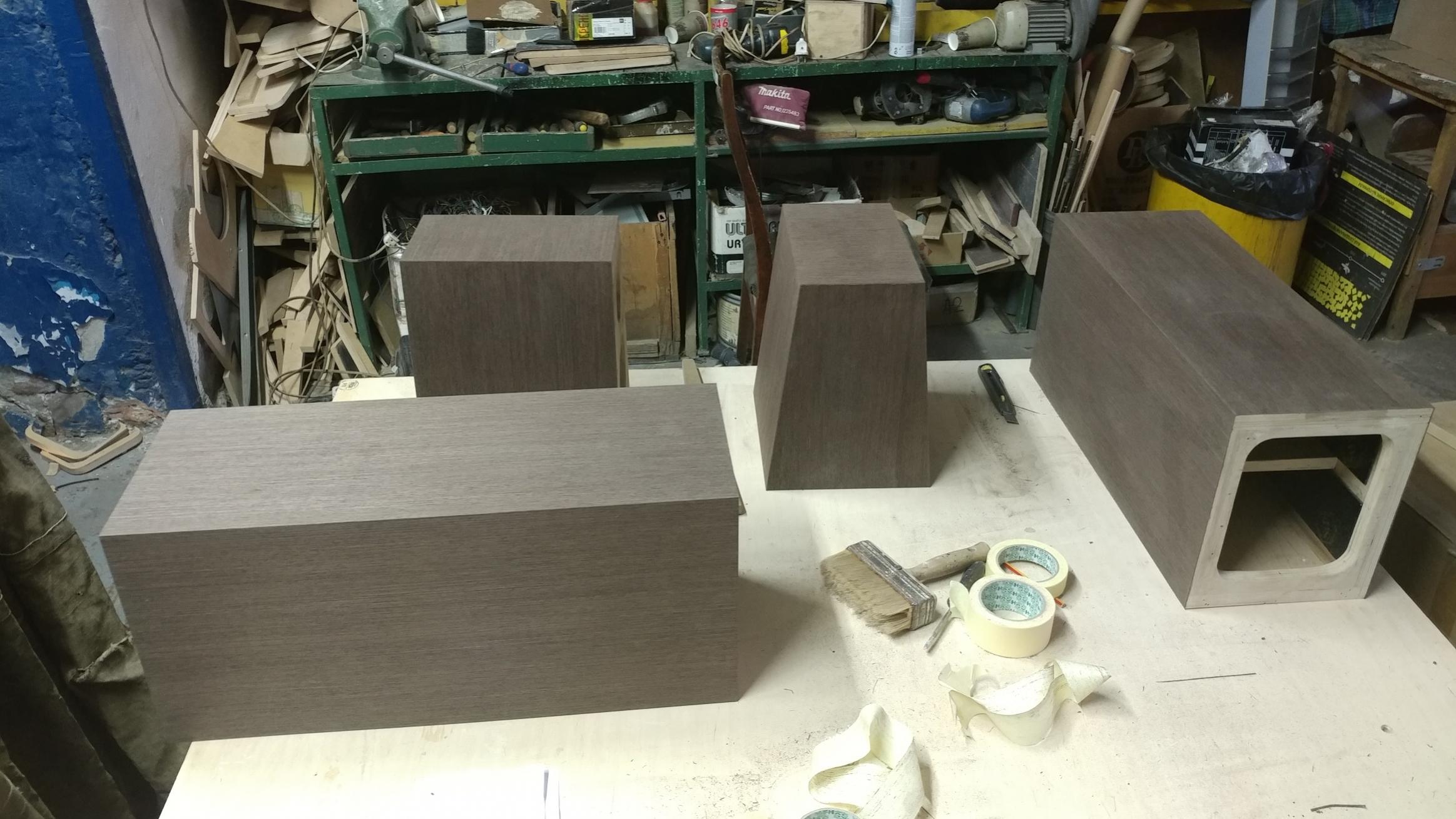

Увидели наши готовые шпонированные колонки и...дали в работу!! Жаль не сфоткал исходное состояние, но результат покажу...

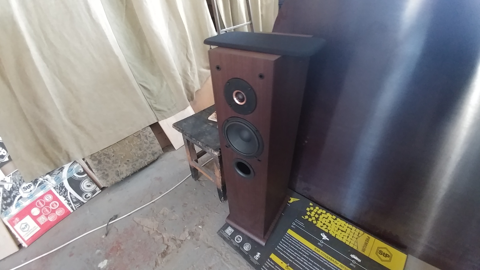

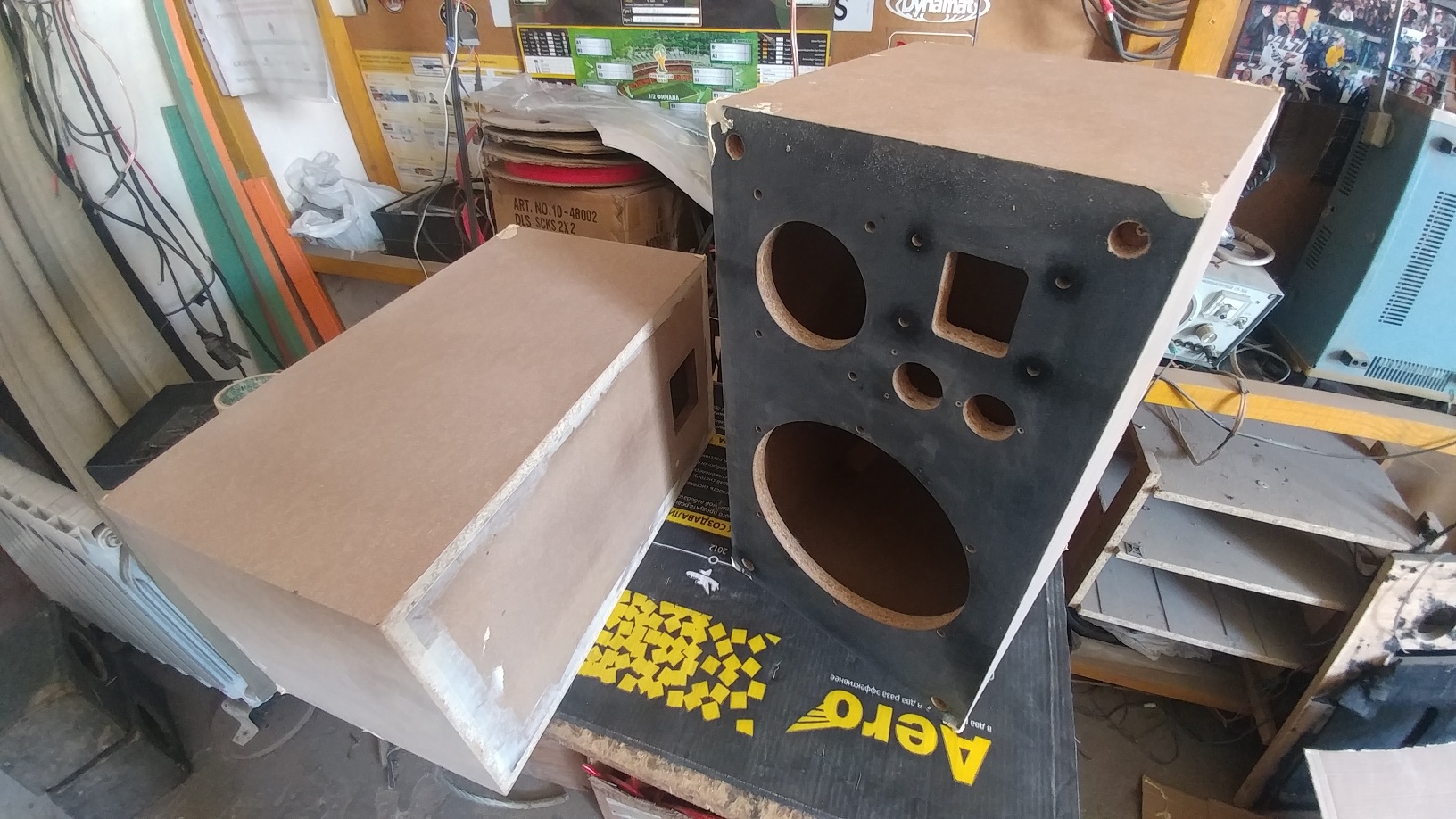

Немного занимались развалюхами....старыми олдскульными корпусами.. Не знаю, за что там ценится звук, но корпуса самые что ни на есть ПРОСТЕЙШИЕ!! Шпатлевали, выравнивали стороны...

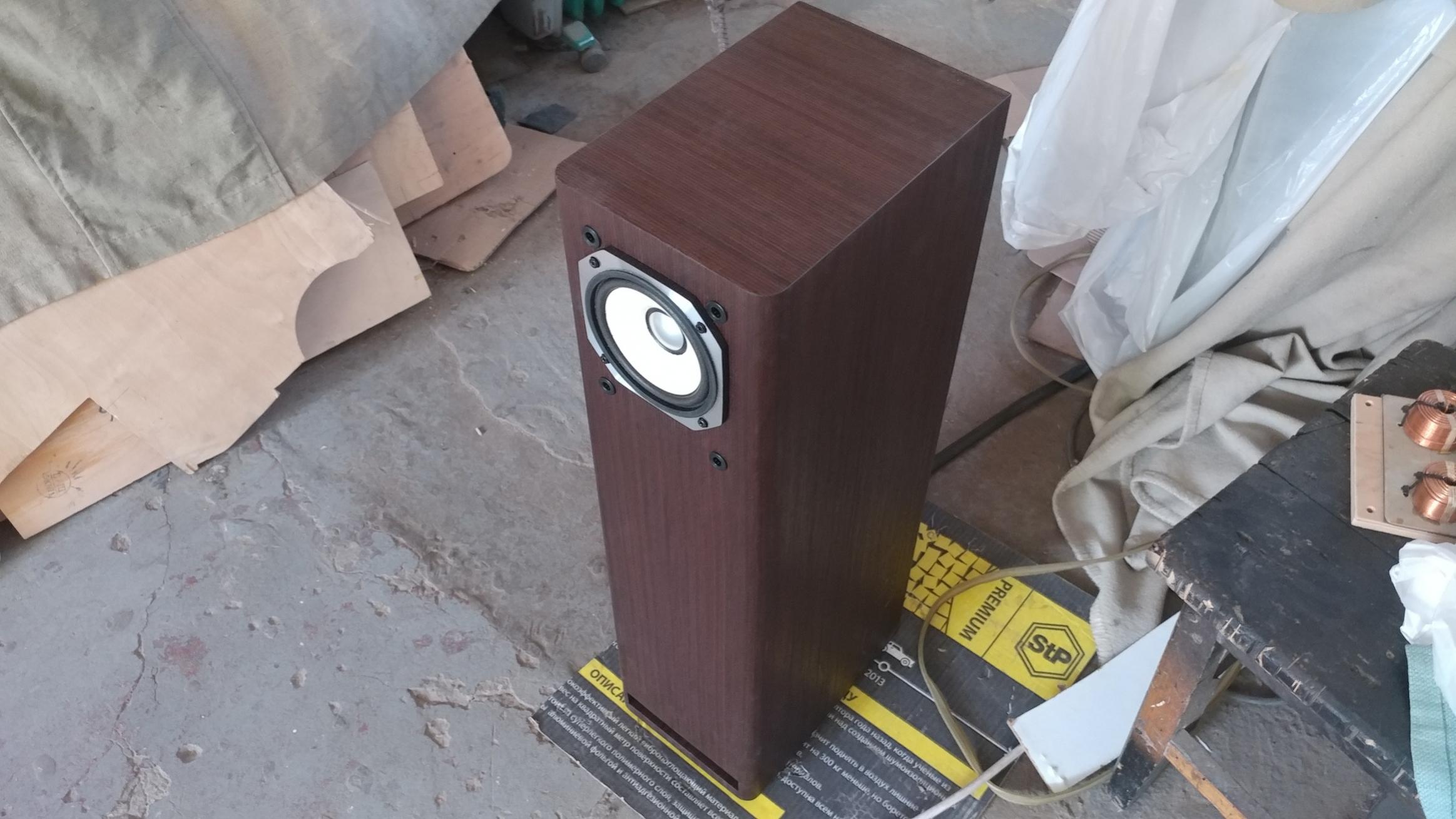

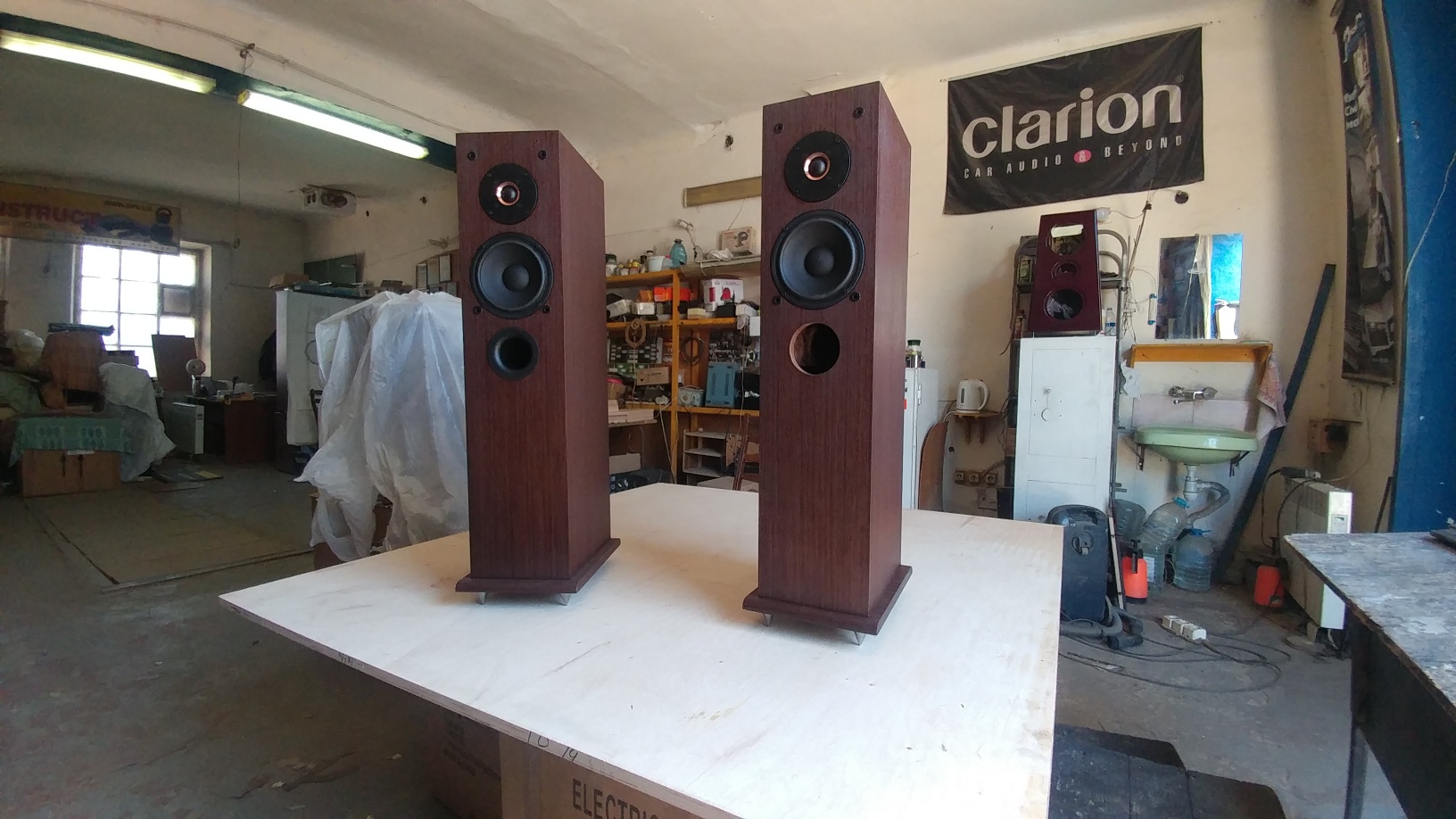

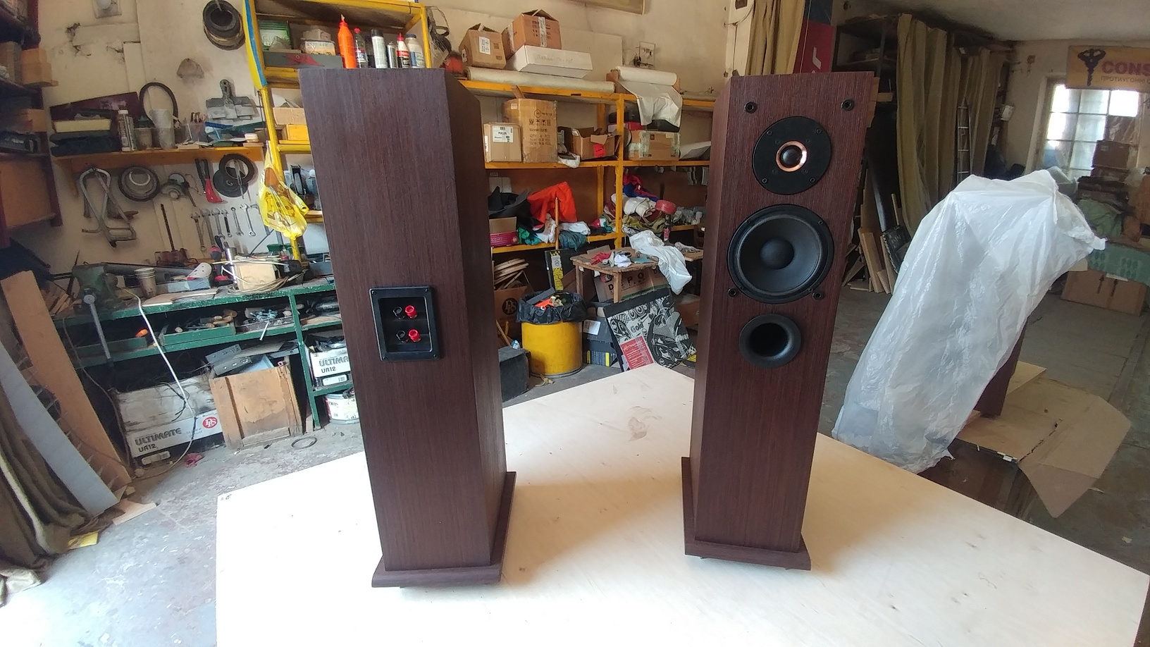

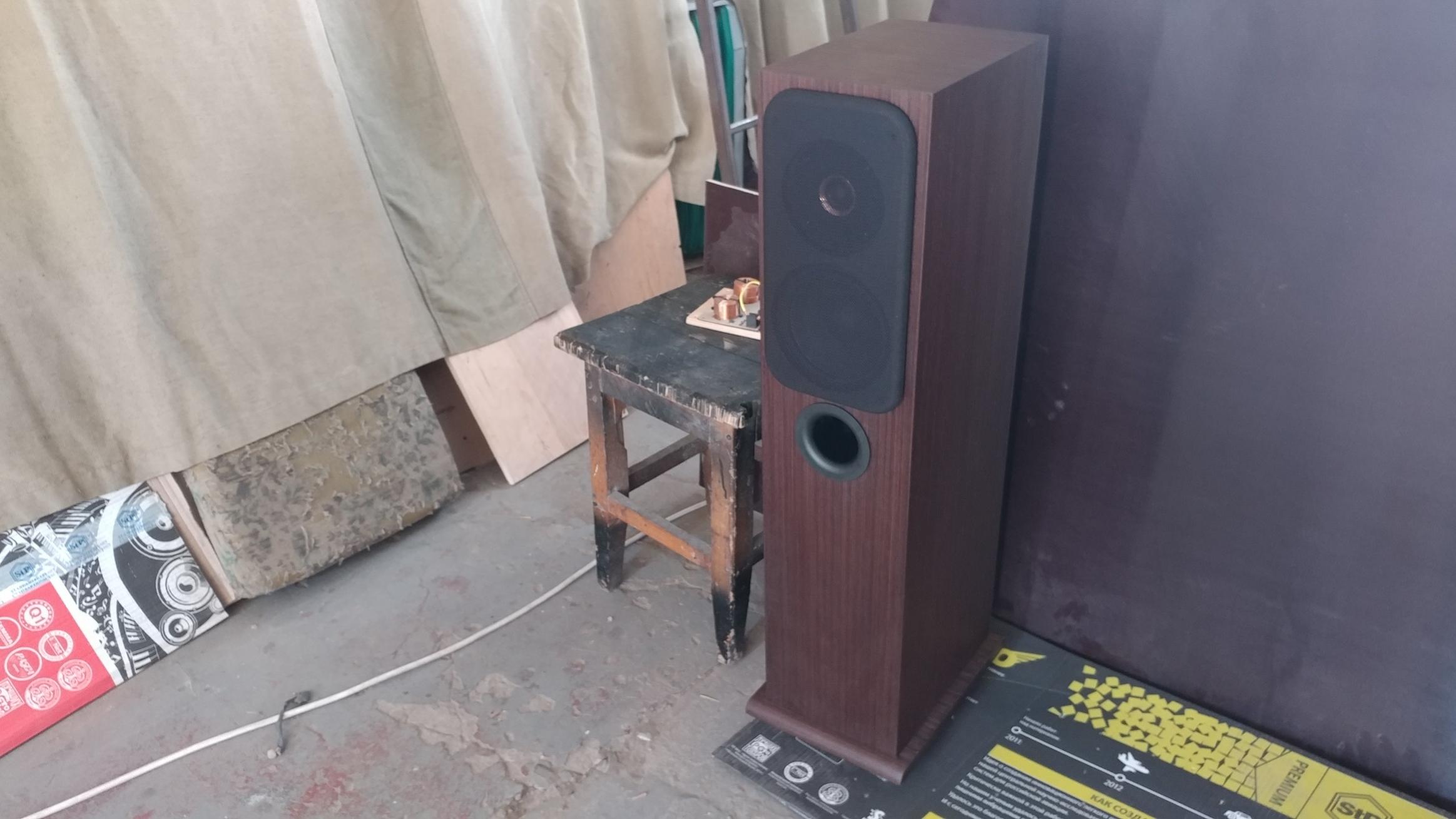

Мы параллельно делаем два проекта, чтобы не путаться условно назову их , согласно примененным динамикам:
- на широкополоснике......АС Fostek
- 3-х полосная АС Satory

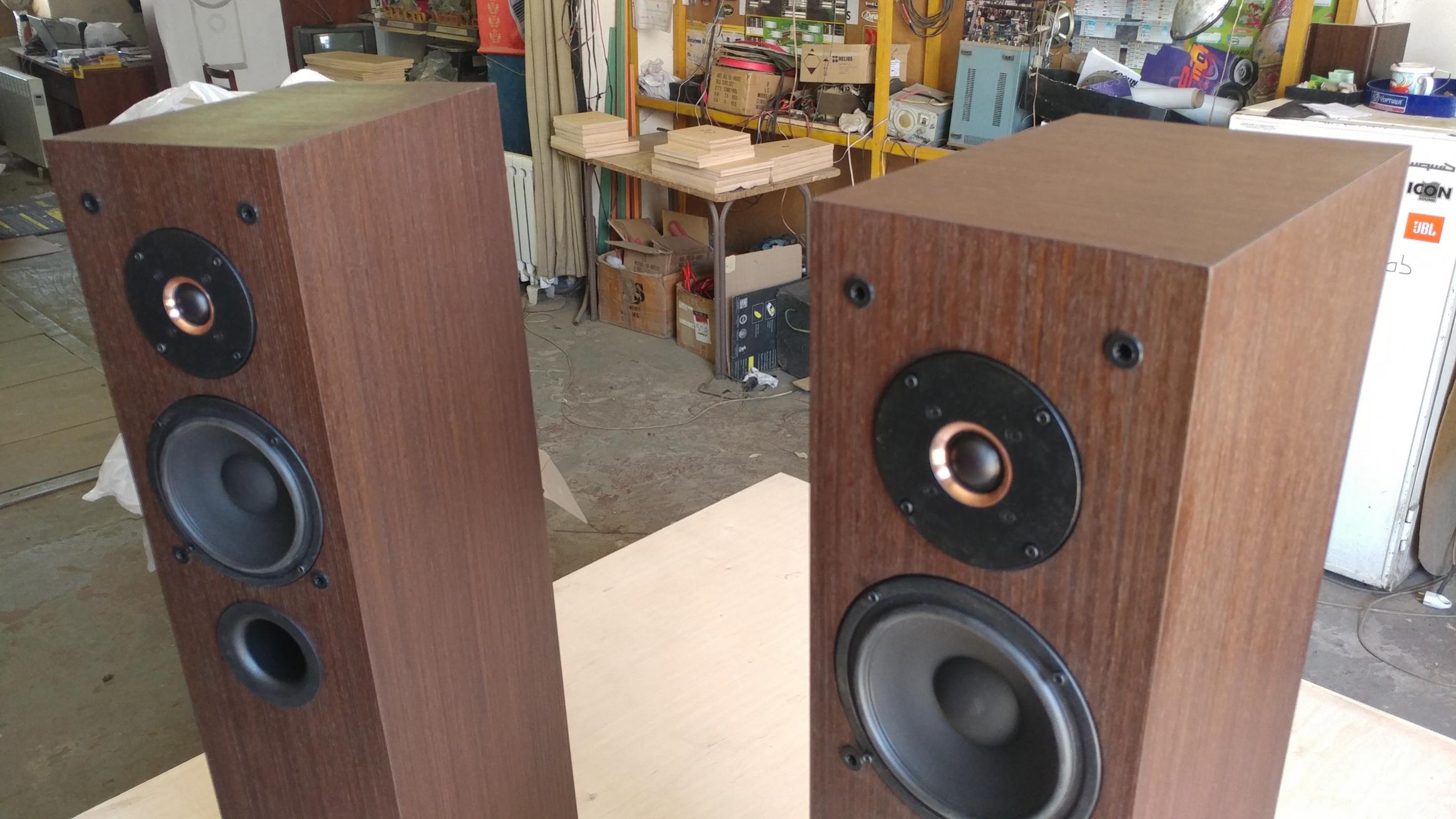

Ну и сегодня закончил сборку АС Fostek, правда позже сделаем защитный гриль с радиопрозрачной тканью... Симпатичная получилась))) Включили....играет замечательно....как для такого маленького широкополосника... Приятно звучит джаз, классика, поп....и глаз радует! ))) В общем для небольшой комнаты для комфортного прослушивания...Можно слушать часами...не утомляясь звучанием...Мы удовлетворены и довольны)))
ID:	69439   Нажмите на изображение для увеличения
ID:	69441   Нажмите на изображение для увеличения

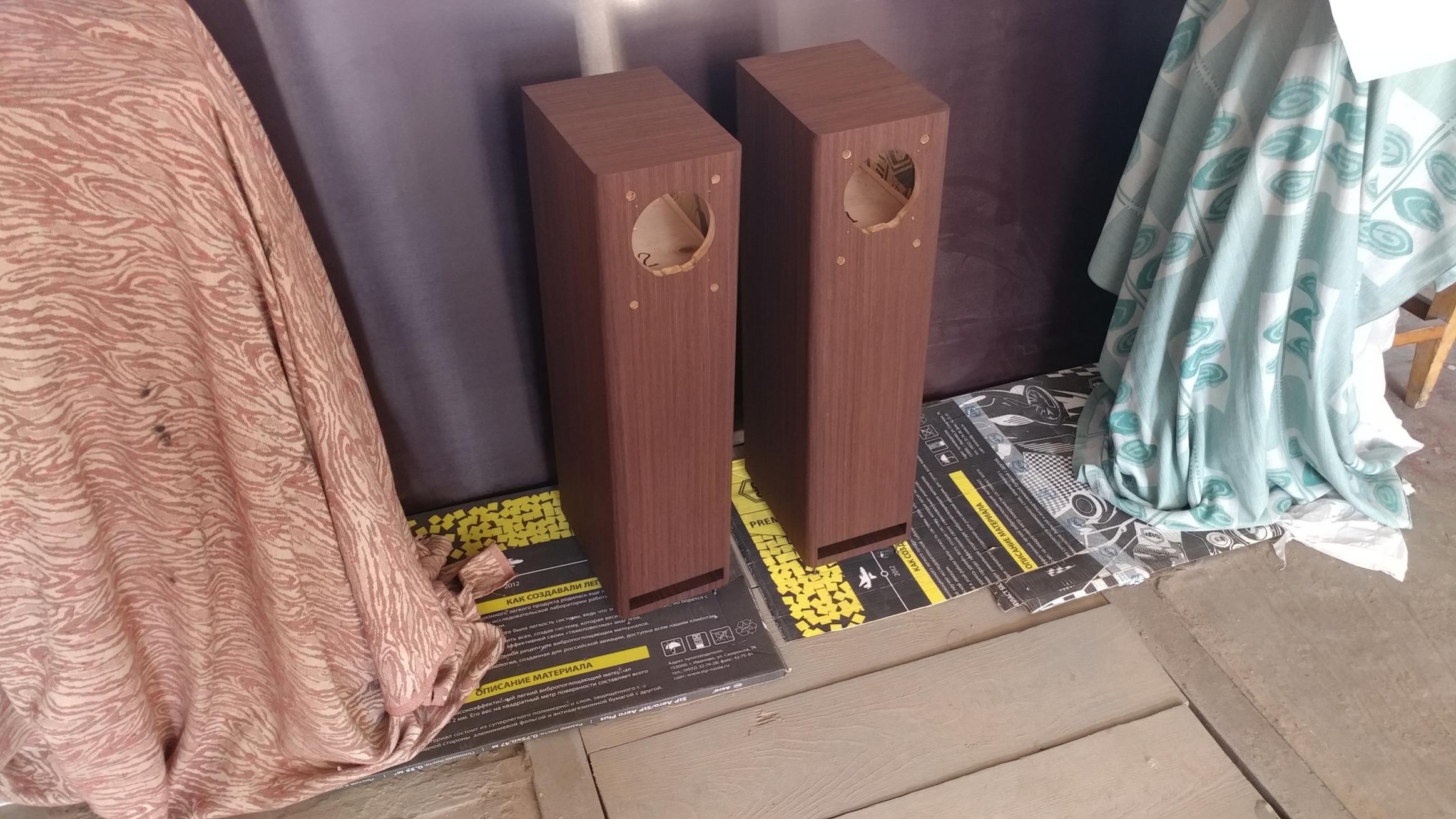

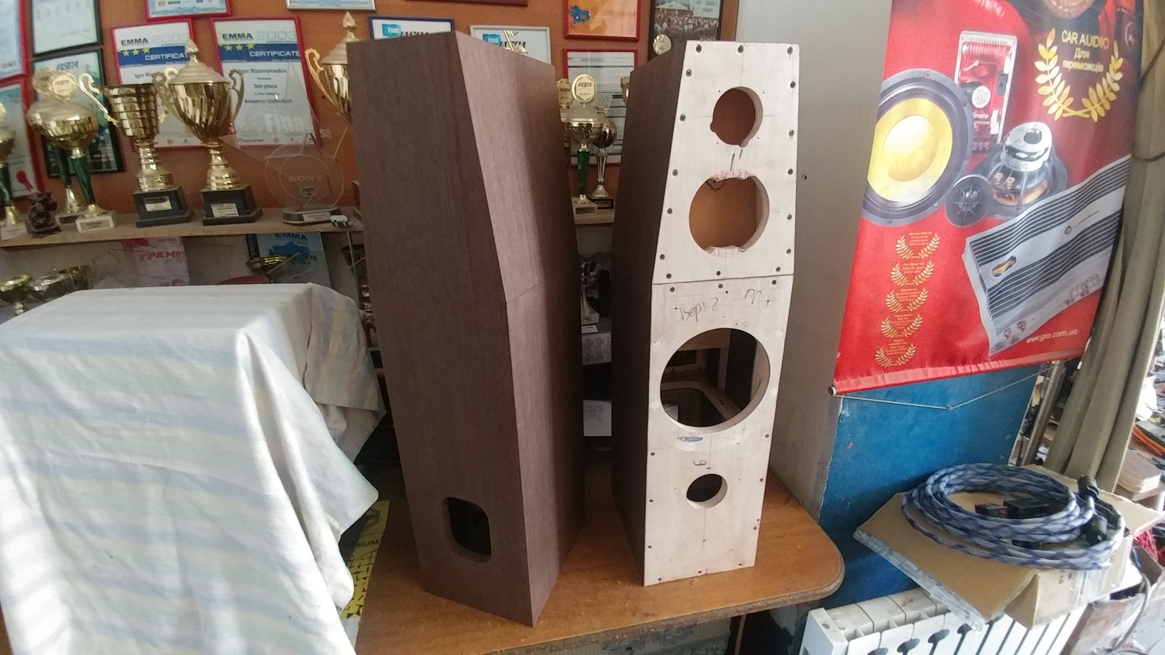

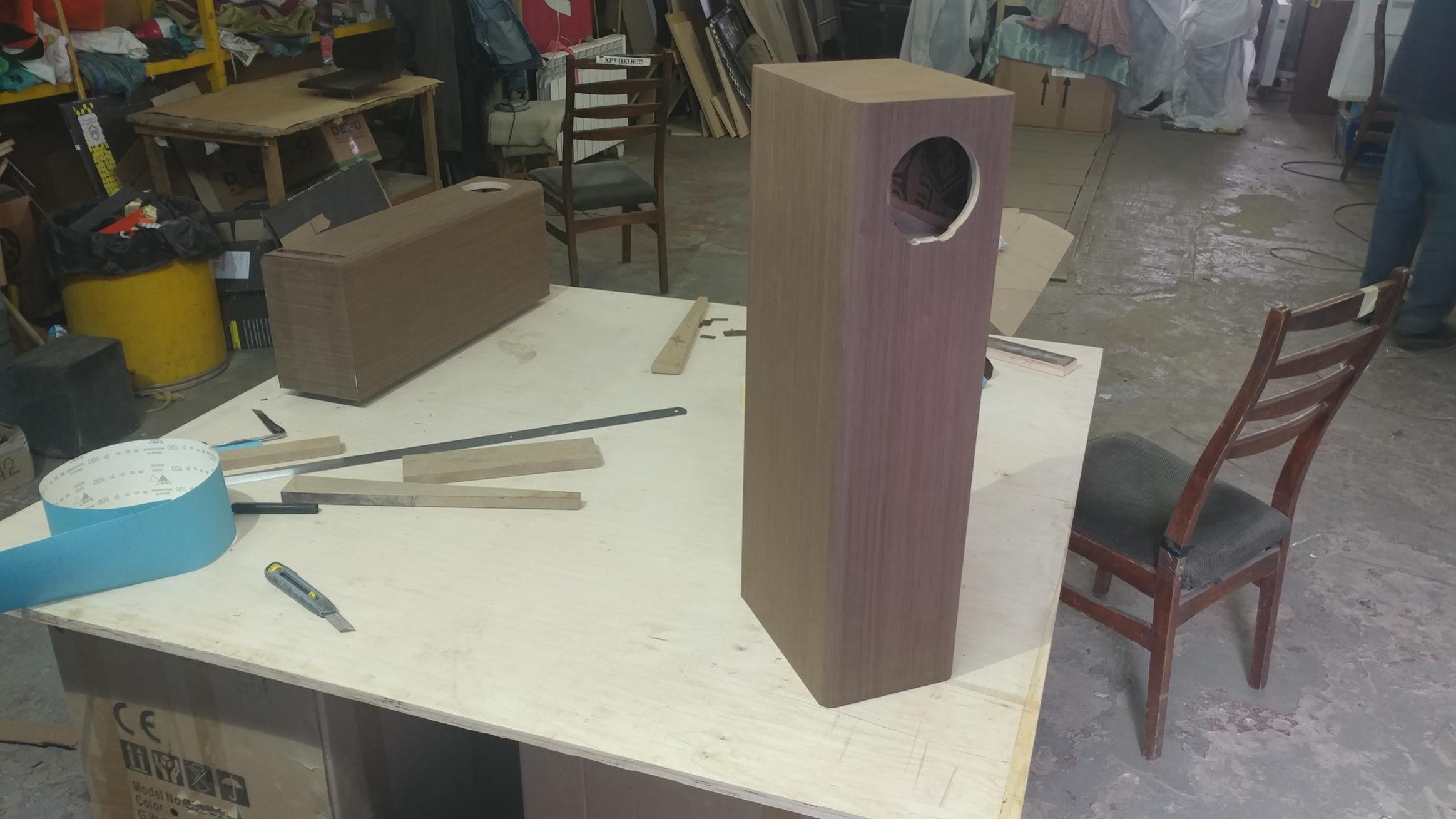

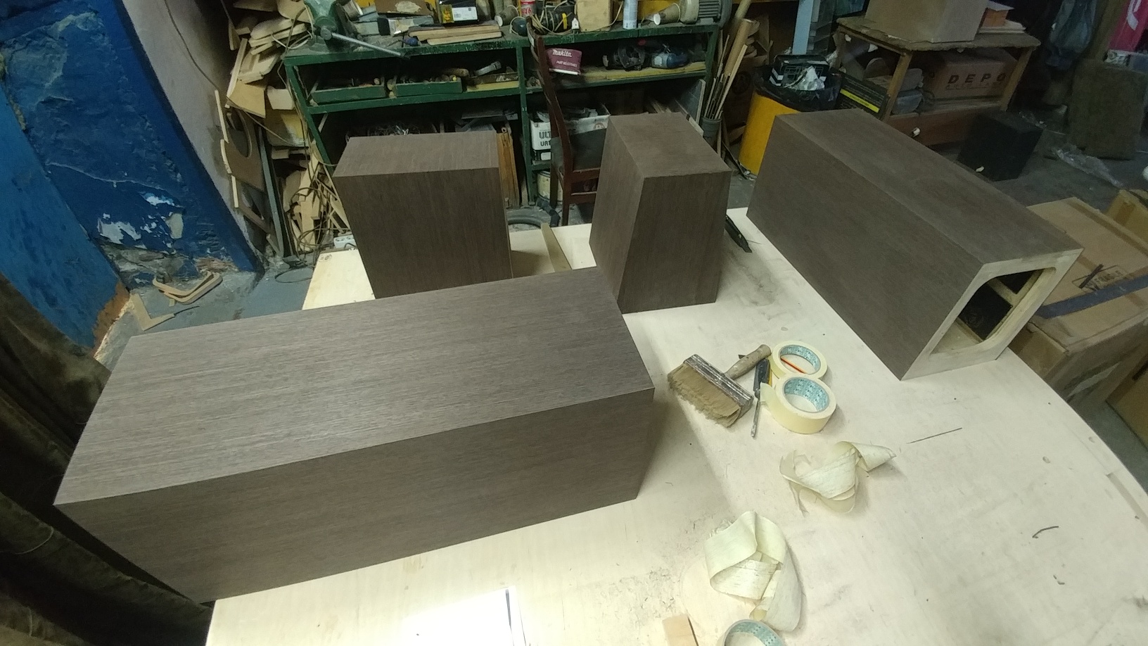

Ну и , как я говорил, начали шпонирование.... Опыт уже некоторый есть, работа идет быстро...и надеемся , что качественно, в том смысле,что ничего через год не вздуется и не отвалится)))) Смотрится ...ШИКАРНО..даже в начальном виде... Потому как шпон применили уже более ДОРОГОЙ...

Если не брать во внимание процесс и технологию изготовления - внешне акустика даже неплохо выглядит. Но Вы дико лажаете на финальном этапе, на изготовлении и креплении грилей. Асиметрично расположенные клипсы, скругленная рамка на прямых углах корпуса, обделенный и неприкрытый фазоинвертор - все это творческий кретинизм какой-то, чесн слово.
Переделать гриль никогда не поздно, попробуйте сделать что-то наподобие этого: http://autozvuk.org/forum2/attachmen...0&d=1488459407
Уверен, и Вам и "заказчику" сразу станет приятнее на это смотреть

Гриль ..это самое простое и дело вкуса его форма. Переделать можно всегда под заказчика. Фазоинвертор, как правило не стоит перекрывать грилем...хлопать будет....А вообще возможны разные варианты... Вцелом нормальное .,рабочее замечание...Надо будет рассматривать и такой вариант...
Проект Satory пока будем делать вообще без грилей....Их можно сделать в любой момент...

День 10-й....
Завершили шпонирование всех корпусов и деталей к ним.... Остались только лицевые панели.... Очень все аккуратно и качественно получается, полное удовлетворение сделанным...
ID:	69450   Нажмите на изображение для увеличения
