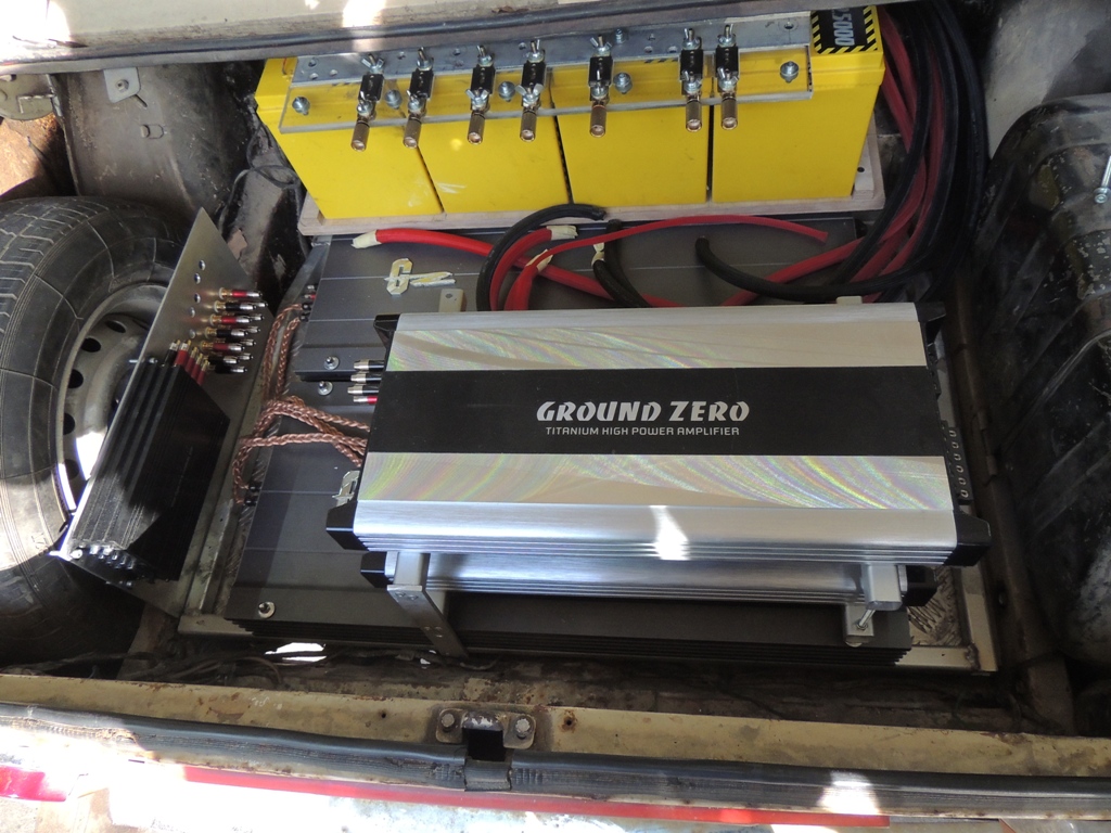

Питание
4х50 от генераторов и пока что 4 АКБ ГЗ 12.5000
170кг вес, в суме.
Жигу жалко (((

По умолчанию Re: Громкий Таз 2103. Студия автозвука NMG
Проводка тоже ГЗ? А то выглядит,как будь-то змейку протянул и всё))

Сообщение от SoulOfONYX Посмотреть сообщение
Ага, и вместо провода солома
Провод 4Х50 на плюс и 4х50 на минус.
Провода буду тянуть от генераторов.

Единственный минус это вес 35 килограмм каждый АКБ
Хотел поставить восемь штук, но по весу перебор, нужно будет усиливать чулок моста, да и подшипники, ступицы, резина, вообщем прийдется потом возить тачку на лавете.

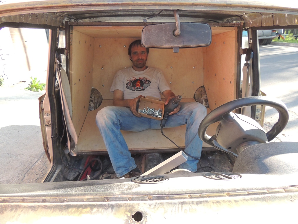

В две руки долгий процесс, но идет )))
Пилю дальше )))
