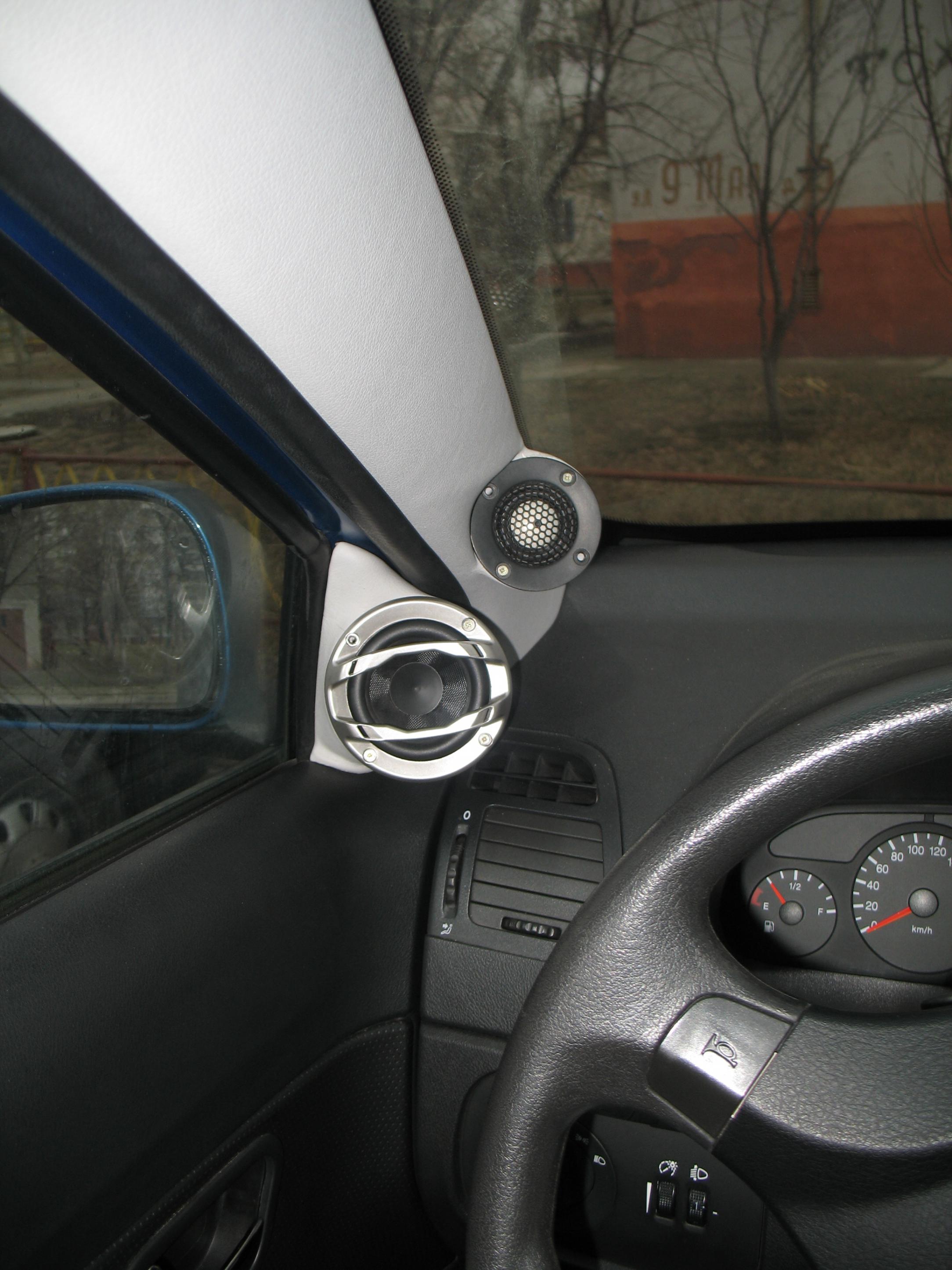

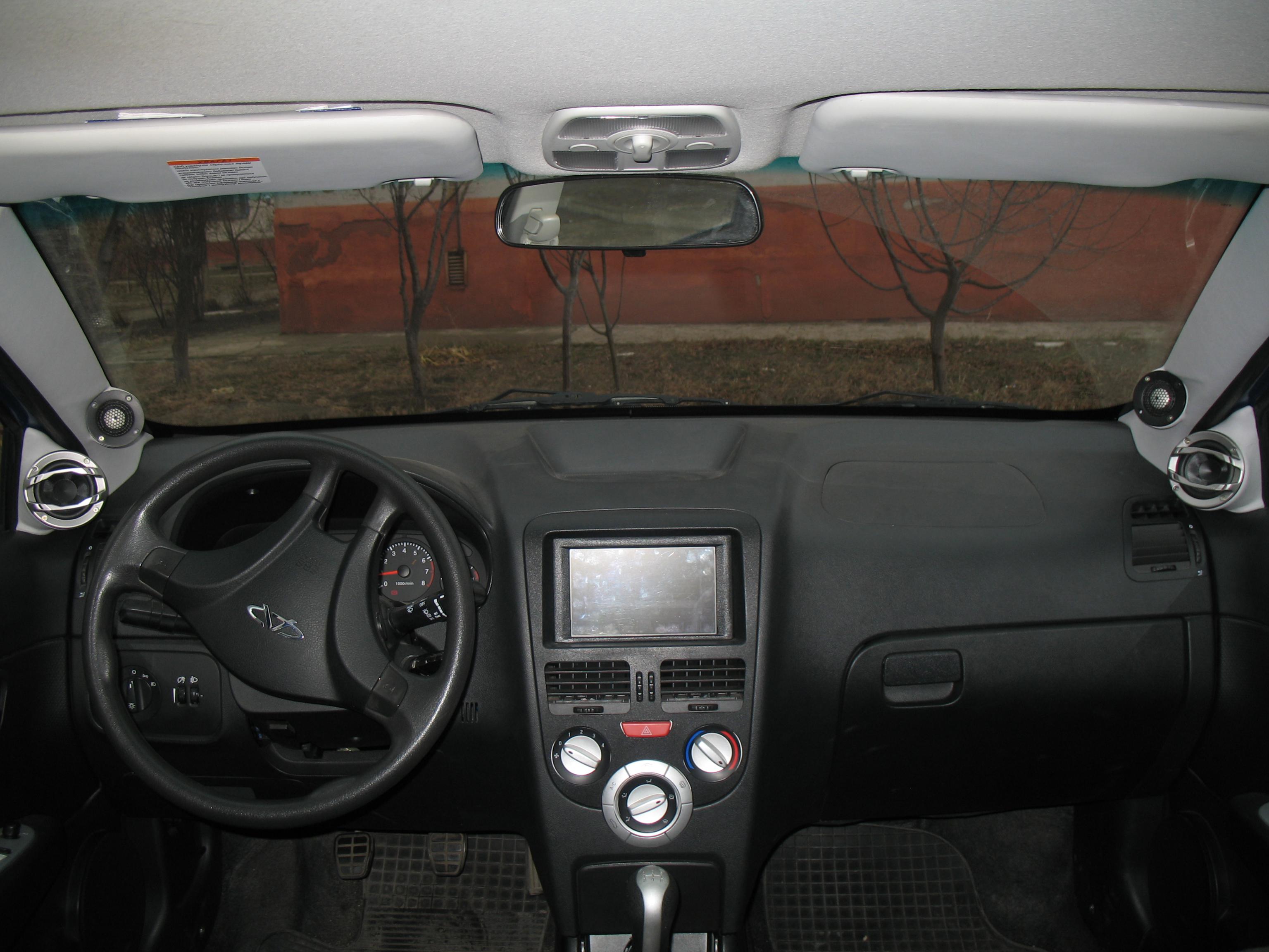

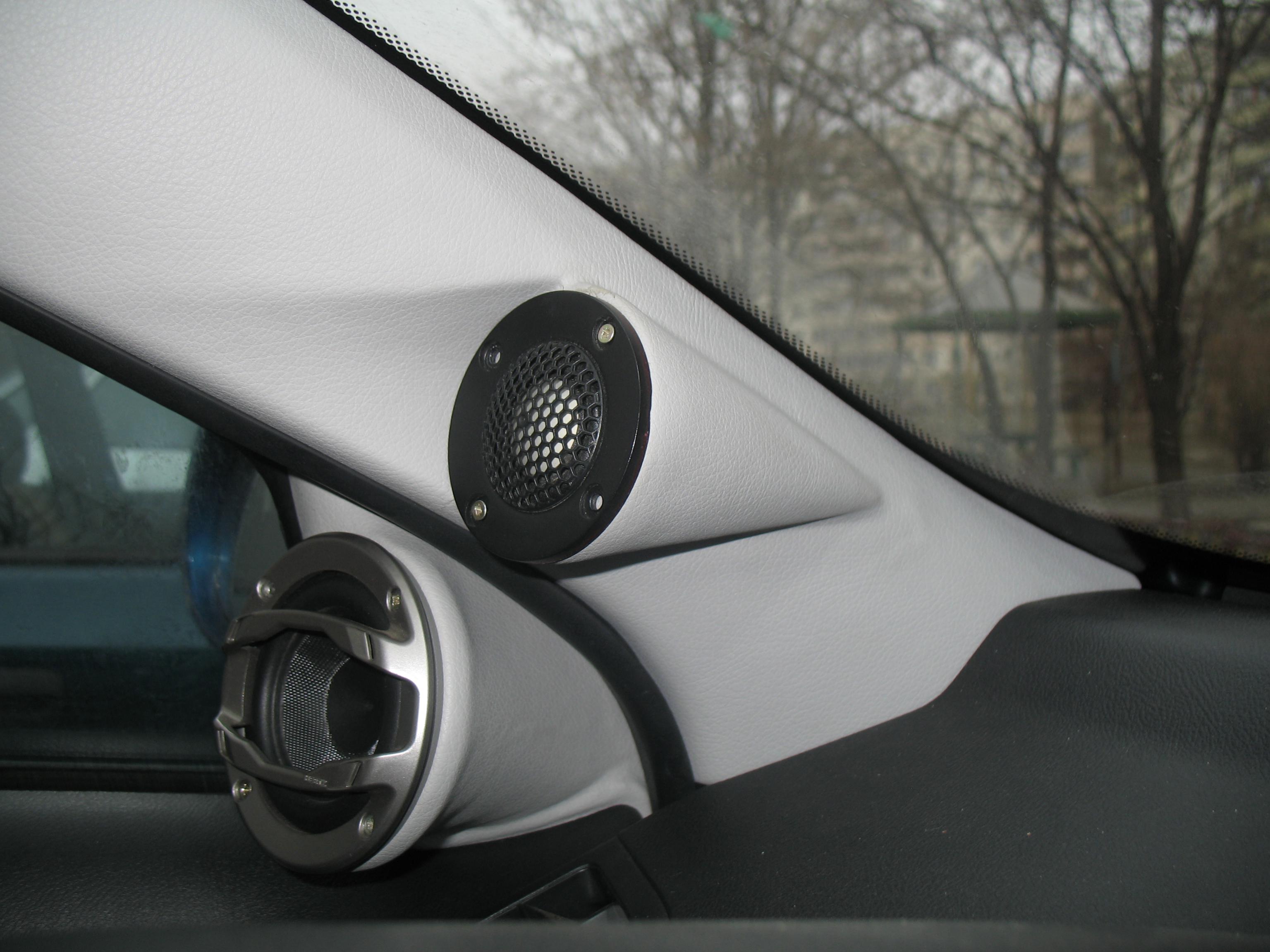

ninzak
Аватар для ninzak
Регистрация: 04.01.2012
Адрес: Мариуполь
Сообщений: 175
Репутация: 64
По умолчанию Re: ЗАЗ Форза - Car-PC
K.O.S., Сорри. Просто всегда использую радикал для хранения фоток. Имею там аккаунт и со временем ссылки на фотки остаются живые.
Nos music, объем прим. 350 мл. Положил синтепон вовнутрь. Порезал снизу на 350 вторым.
Грани выводил довольно долго. На все подиумы ушла неделя работы.
Когда все было сделано - понял, что подиумы под СЧ можно было бы сделать тоже с прямыми линиями. Но вцелом в авто смотрится однородно. Тем более, что с пассажирского и водительского сиденья СЧ подиумы практичнски не видны, а видны только сами динамики.
