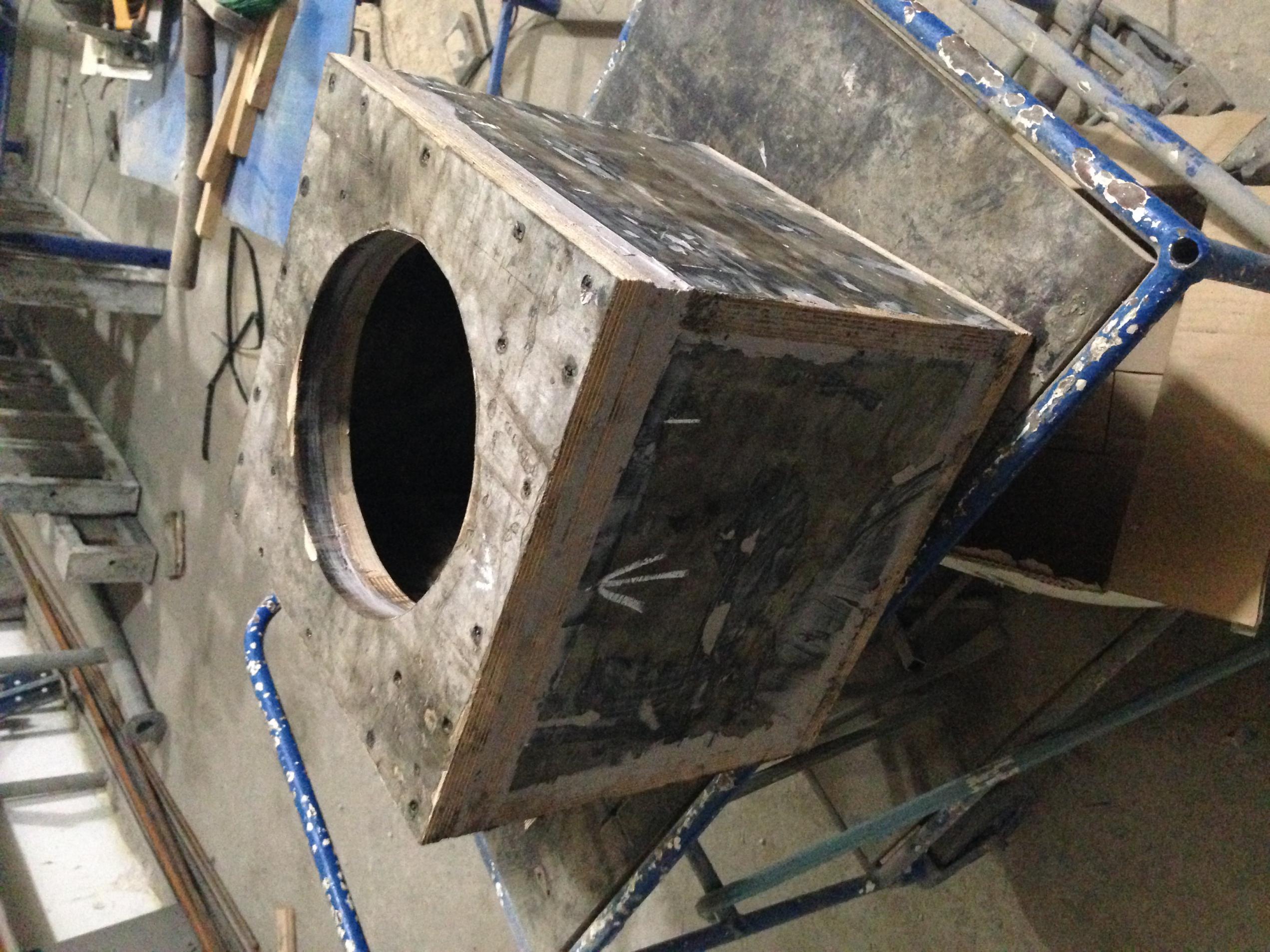

поправлюсь-зашивал отверстия 2мм аллюминием и кросы фокал fa165w с возможностью поканального усиления(но реализовывать это пока не планирую-так как машина с малярки и зазоры выставленны,а чтоб протянуть еще один провод-надо снять крыло,чтоб снять крыло надо снять:подкрылок,фару,бампер,порог-короче заниматся этим нет желания совсем),отложим до переезда пищалок на стойки
прорезал с одной стороны окно-чтоб не было ступеньки-зацепил жгут проводов,оборвал провод,матерился
с туннелями сделать ничего не могу-так как зазор в карте +1мм с каждой стороны и сделать что-то наподобие конуса не получится-и так внутренний диаметр колец 140мм, наружный 165, сделал фото-магнит торчит,примерно, на сантиметр дальше подиума
