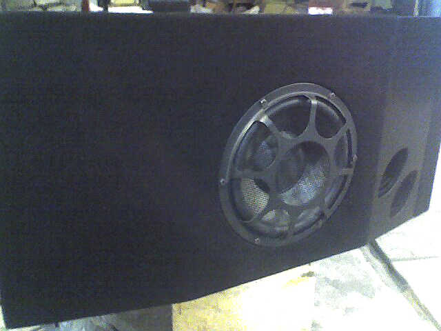

Я з деякою недовірою відносився до експериментів морелівців з "нетрадиційними скушними" матеріалами дифузорів. Але даремно.
Взявся зробити сабвуфер на 2-омній головці morel ultimo cs 122, і з радістю зрозумів, що морель не пішла на поступки своїм принципам.
Суббас вийшов дуже швидким, без жодних натяків на якесь бубніння чи гул, контрольований, глибокий, подібний на домашній. Дійсно хороша скушна головка.
Оформлення - ФІ приблизно 50 літрів з налаштуванням порта на приблизно 33 Гц. Ящик робився під конкретний автомобіль, тому такої форми.
Динаміки дійсно варті уваги.

а можно поподробнее про фазик?
не могу понять из чего он выполнен.
З фанери.

А этот динамик можно использовать в FreeAir оформлении?

Сообщение от Хэм Посмотреть сообщение
Не думаю.
у меня такая десятка из ящика 25 литров,переехала во фри.легче перегружается ,чем в ящике но однозначно выигрует в скорости и глубине.

Ні, ну якщо ви шукаєте фрі-ейрний динамік, то і потрібно ставити фрі-ейрний, навіщо для цього пристосовувати зроблений для фазоінвертора?
