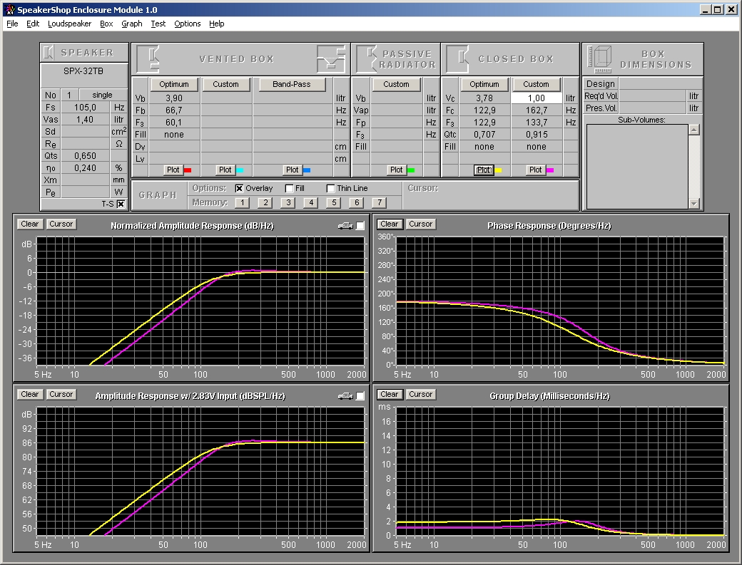

Спикершоп говорит - 3,78л.
Но и в 1л ничего криминального нет.
спикершоп не надо слушать. в нем надо моделировать.
а 0,9 для серединки это разве нормально?
