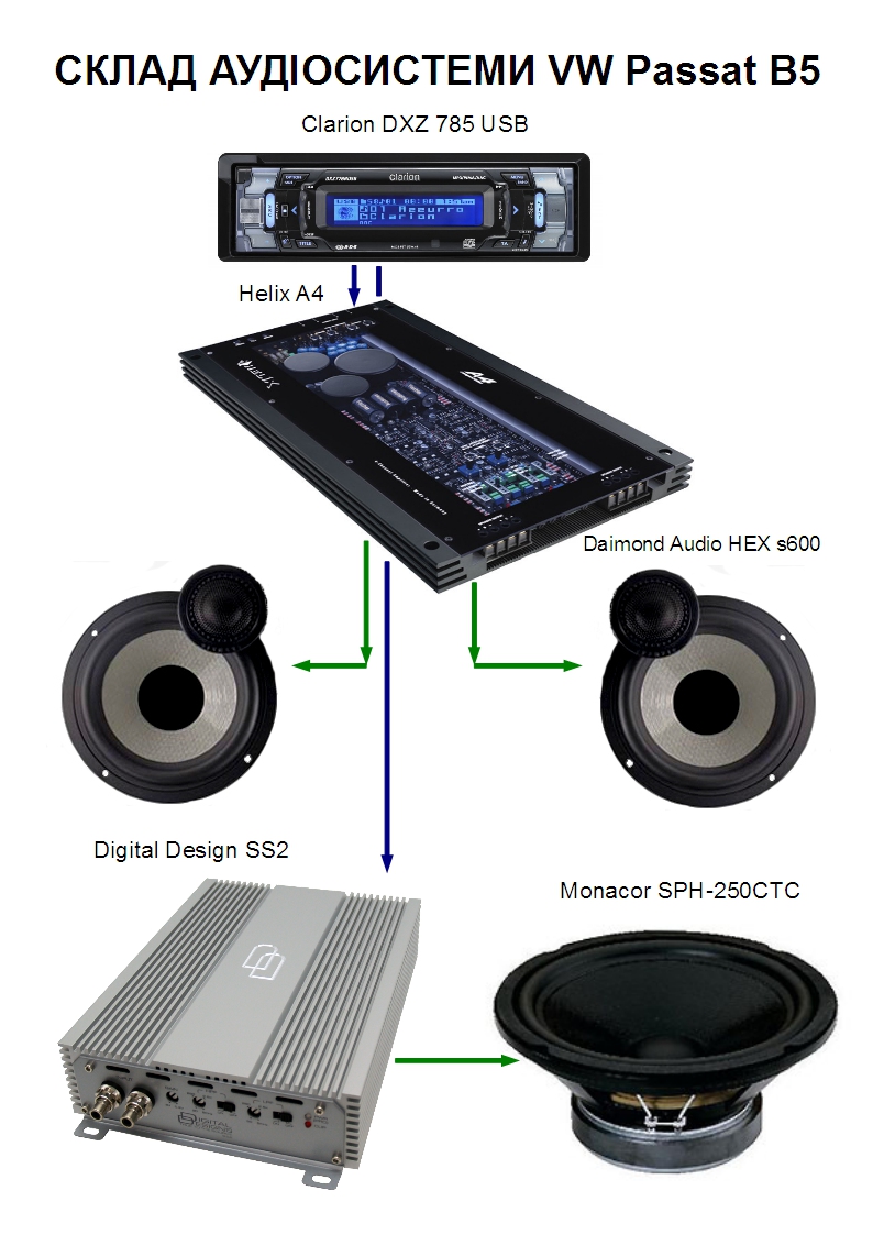

Ну що ж за місяць часу, а якщо точніше в сумі дня три максимум що були потрачені на інстал я збудував звук в машині... говорити більше марно, треба слухати.

Це була проба пера, і в принципі по результата фіналу Ескю Челенджа я задоволений оцінкою звуку. Звук поки що на слабенькому рівні через інсталяцію зроблену на швидку руку. Компоненти мене влаштовують повністю, саб буде замінений но нормальну фрішку. В планах повна переробка всієї системи. І думаю вже на весну получиться отримати достойно звучащу систему.
Окрема подяка за надану апаратуру Сані Рєвазу!!!
