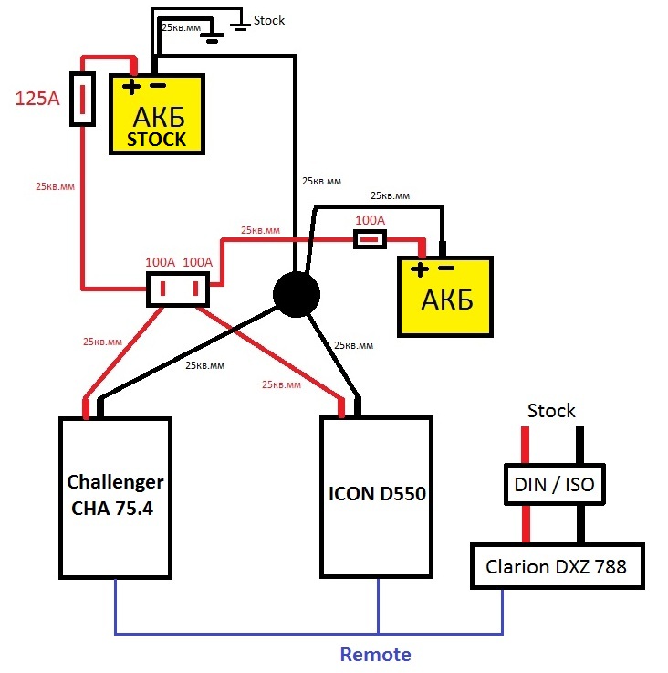

А минус от доп акума должен быть на кузове болтом в багажнике? Или можно его в минусовой дистибютор закрутить(который тоже в багажнике)?

Вот такая схема... Еще на кузов минус от второго акб тянуть?

Сообщение от neDinamovec Посмотреть сообщение
Да
Вот ты фома не верующая, я тебе говорю ставь!
Да
Ну почему обязательно сразу тянуть от второго АКБ на землю?
Можно и тянуть (25 квадратов).
А можно и не тянуть - на стоковом АКБ на кузов кинуть ещё одну массу (25 квадратов). Либо заменить на стоковом нынешнюю дублирующую массу (25-ку) на 70 квадратов.
Как тебе проще и удобнее - так и делай.

По умолчанию Re: Правила ЕММА, сезон 2014-2015. Вопросы/ответы.
Со стороны безопасности проводки однозначно нужно дублировать!
А вот 70 квадратов сделать сток
1) попробуй доказать что за кабель ( проходили )
2) ИМХО от второго АКБ нужно отдельно бросать минус по сечению, ибо обин ( сток ) стоит под капотом, а доп. АКБ стоит в багажнике.
Ведь чем короче бублирующий минус ( по сечению ), тем меньше шансов доковыряться.
По Правилам - необязательно и минус тянуть от АКБ. Хотя - конечно - лучше и + и -.

На кабеле КГ-25 нет надписей что он именно 25)) Достаточно будет просто кусок(10 см к примеру) привезти с собой и показать тому кто будет судить?
думаю, достаточно куска, чтобы стало понятно... (мое мнение)
