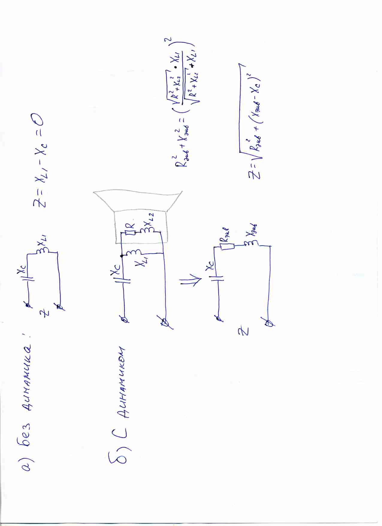

Комплексное сопротивление (из определения):
В отличие от резистора, электрическое сопротивление которого характеризует соотношение напряжения к току на нём, попытка применения термина электрическое сопротивление к реактивным элементам (катушка индуктивности и конденсатор) приводит к тому, что сопротивление идеальной катушки индуктивности стремится к нулю, а сопротивление идеального конденсатора — к бесконечности.
В ссылке описано, что при использовании пассивного кроссовера 2-го порядка на частоте раздела, комплексное сопротивление на клеммах усилителя стремится к 0 при неподключеном динамике. При подключеном - комплексное сопротивление на выходных клеммах усилителя на частоте раздела не ниже сопротивлению динамика.
Всем пардон за уход от темы вопроса автора темы.
