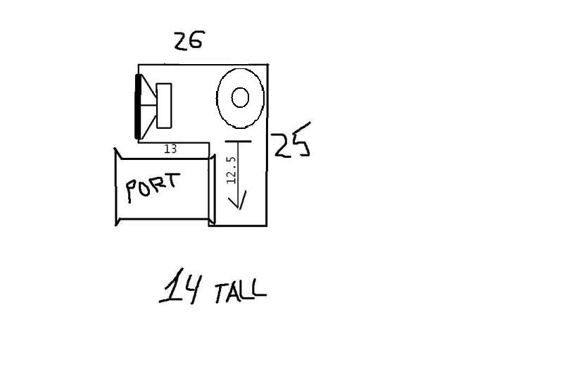

для интереса - вот он

У Зиппа стоял подобный ящик в 2108. 149.1 было снято с СПЛХ-12 и ДД Зэтки. Тебе я говорил, что дин, который смотрит вперед, нужно поставить ближе к дину, который смотрит вбок

Схему, что показал Игорь, Юлик опубликовал еще в 2009 году на форуме бассклуба.
Я проверял работу этого типа ящика серией экспериментов в 2009-2010 году.
В 2011 году Игорь Скорый на подобном ящике установил рекорд Украины в СтритБ.

Дядя Миша, "не, не слышал" - это юмор. я все это знаю спасибо.
Бытует мнение, что в этом рисунке опечатка. отличается от оригинала.
Главное концепция... А размеры можно наити и самостоятельно...

С этого ящика снято только 140+.
Усилитель остался прежний.
"...хирург сказал резать"
Одним движением циркулярки обьем уменьшается на 30л
Дуем в 4 ома...уже лучше. Есть прибавка 1,2 дб
А....а может запустить двухканальник мостом в один ом? Эх...стремает, ну да ладно. Попробуем.
Жаль нет токовых клещей - посмотреть сколько с него снимается.
На этом вчера все закончилось. Порт настроен куда-то непонятно. Будет работа на сегодня...

Сегодня настроил ящик на 44гц. Результат не изменился.
Приехал друг. Я забрал у него усилитель в месте с аккумом.
Дунул. Прирост пошел.
Отсоединил аккум возле уся - рез не изменился, значит не в питании проблема.

Антоха вот в этом ящике ты пробовал ставить динамик на плоскоть с портом? какая разница?
ПС: небольшие скругления внутри короба мне дали +0,3
мои зеленым. красного скругления у меня нету.

В плоскость с портом динамик не влазит. Там всего 27 см,а это 15ка. Нормальный усилитель умер в Одессе. Пока не отремонтирован (((
а если поместить порты на плоскость с динамиком, то в багажник не поместится по высоте, да?
