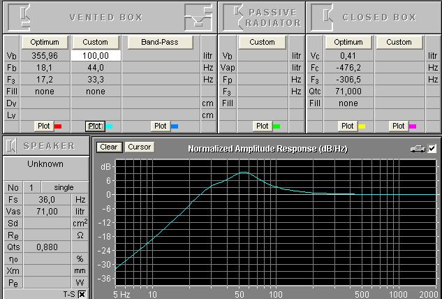

Добавлено через 52 минуты
Только- что перемерял ДДшку. Она уже подразмялась немного.
Fs-36
Qts-0,88
Vas-71
Было
Fs-38
Qts-0,86
Vas-59

antiradar
Аватар для antiradar
Регистрация: 21.01.2008
Сообщений: 1,005
Репутация: 142
По умолчанию Re: Радар в Ланосе или СПЛ-сарайчик
Завтра будем добиваться правильной кривизны АЧХ
