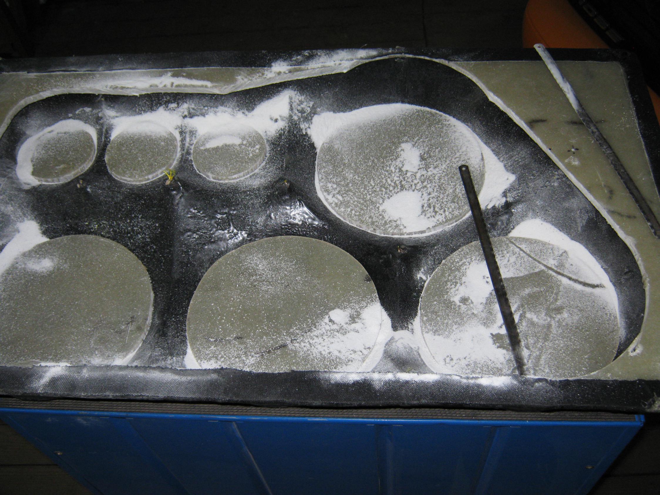

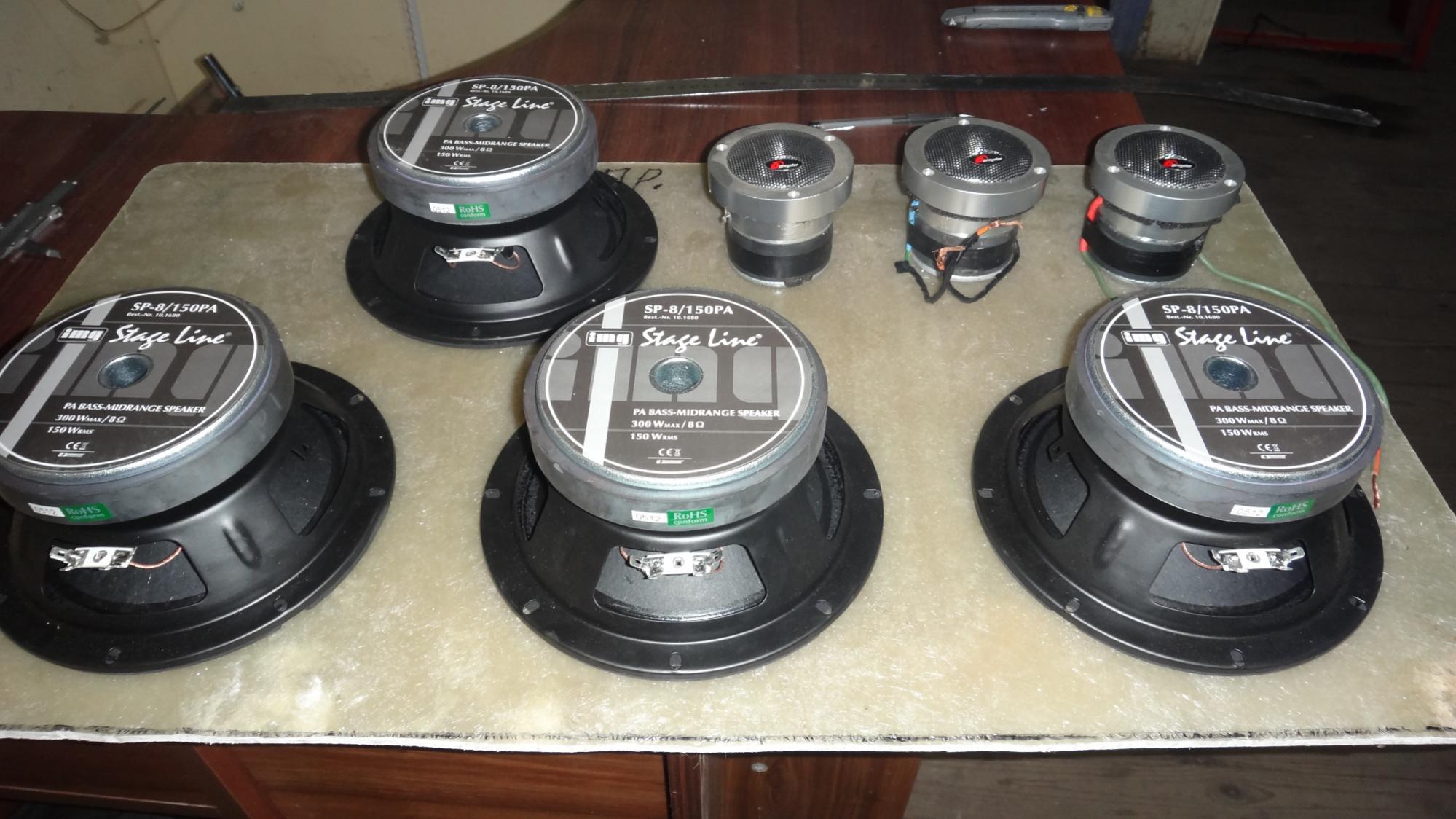

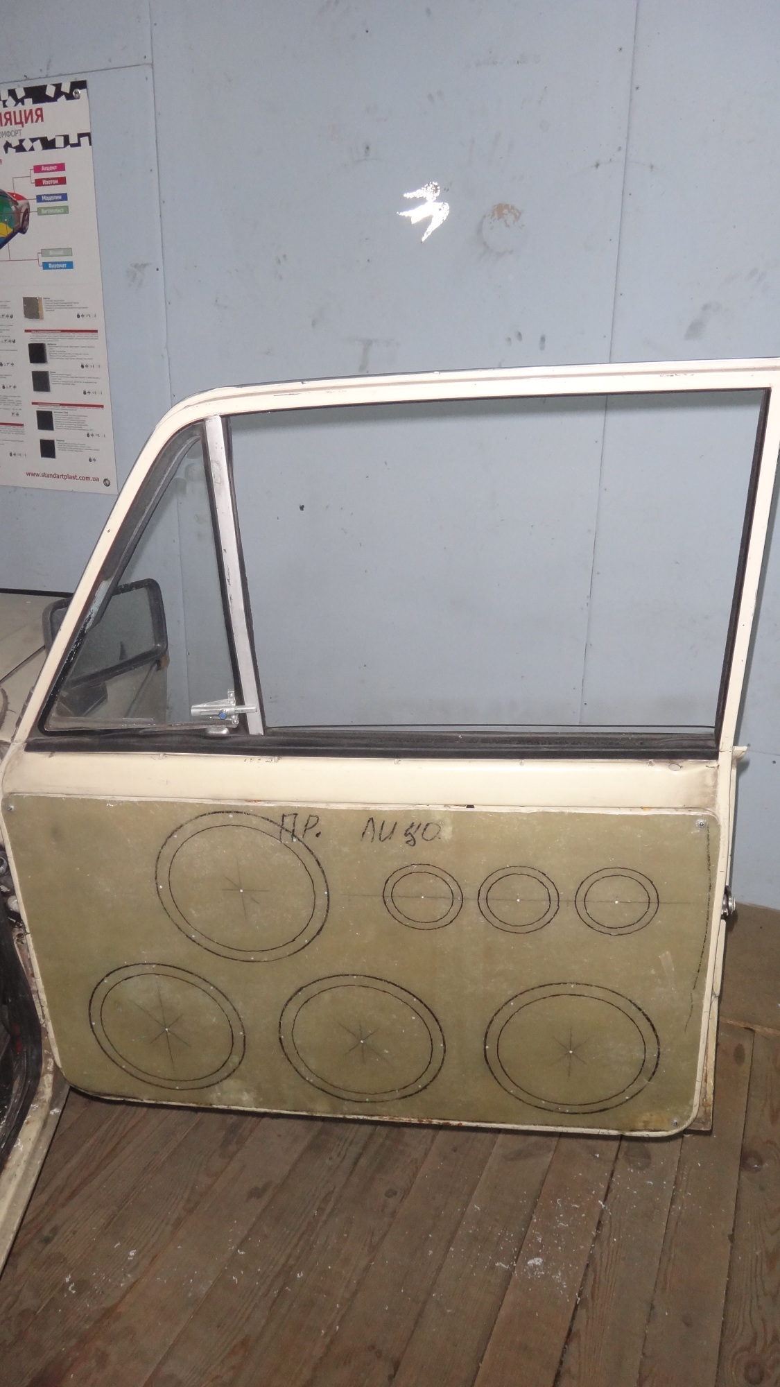

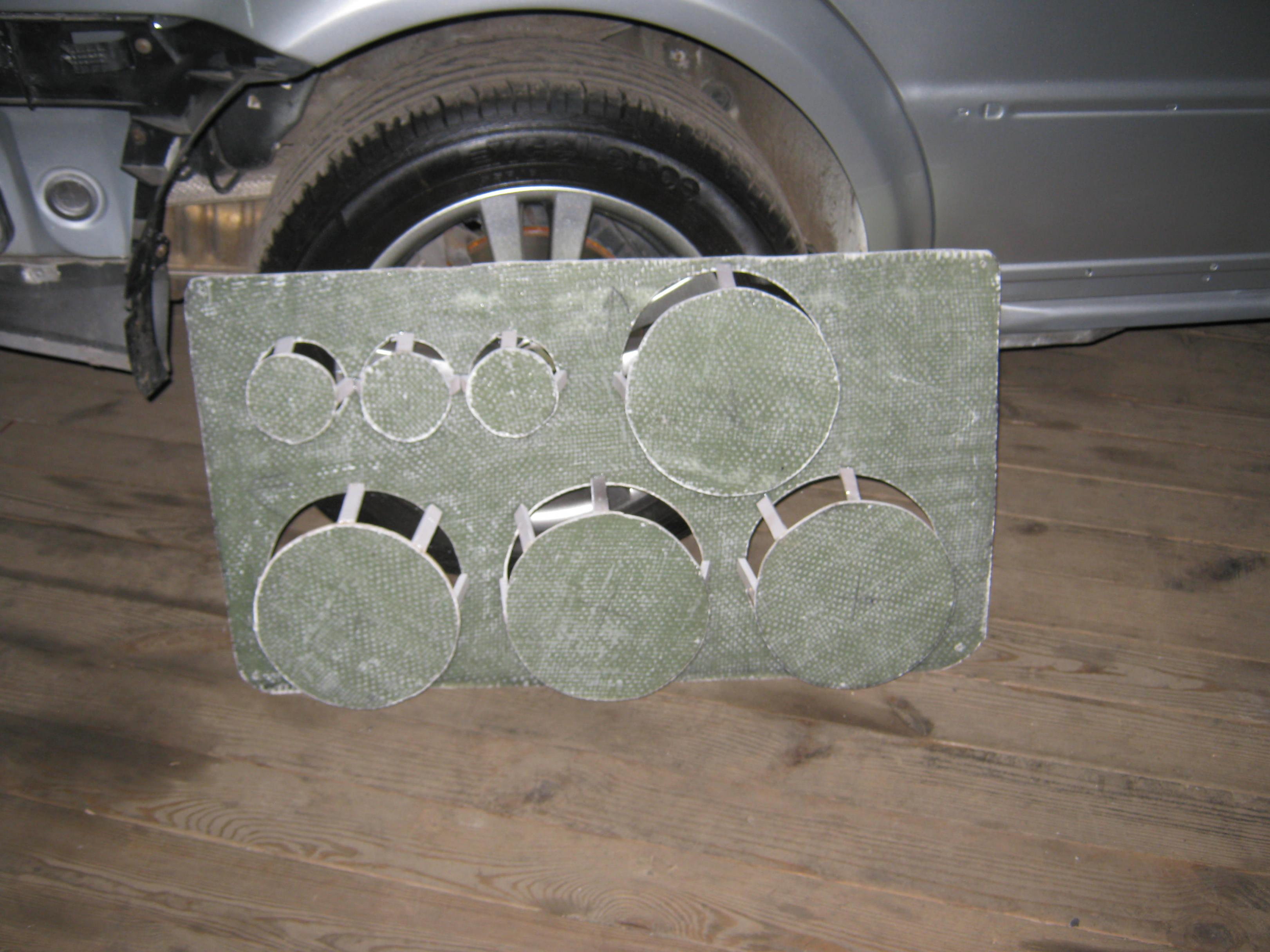

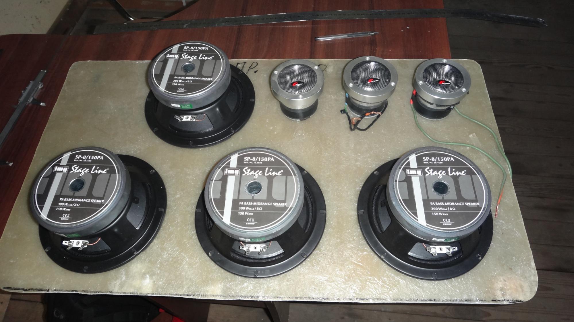

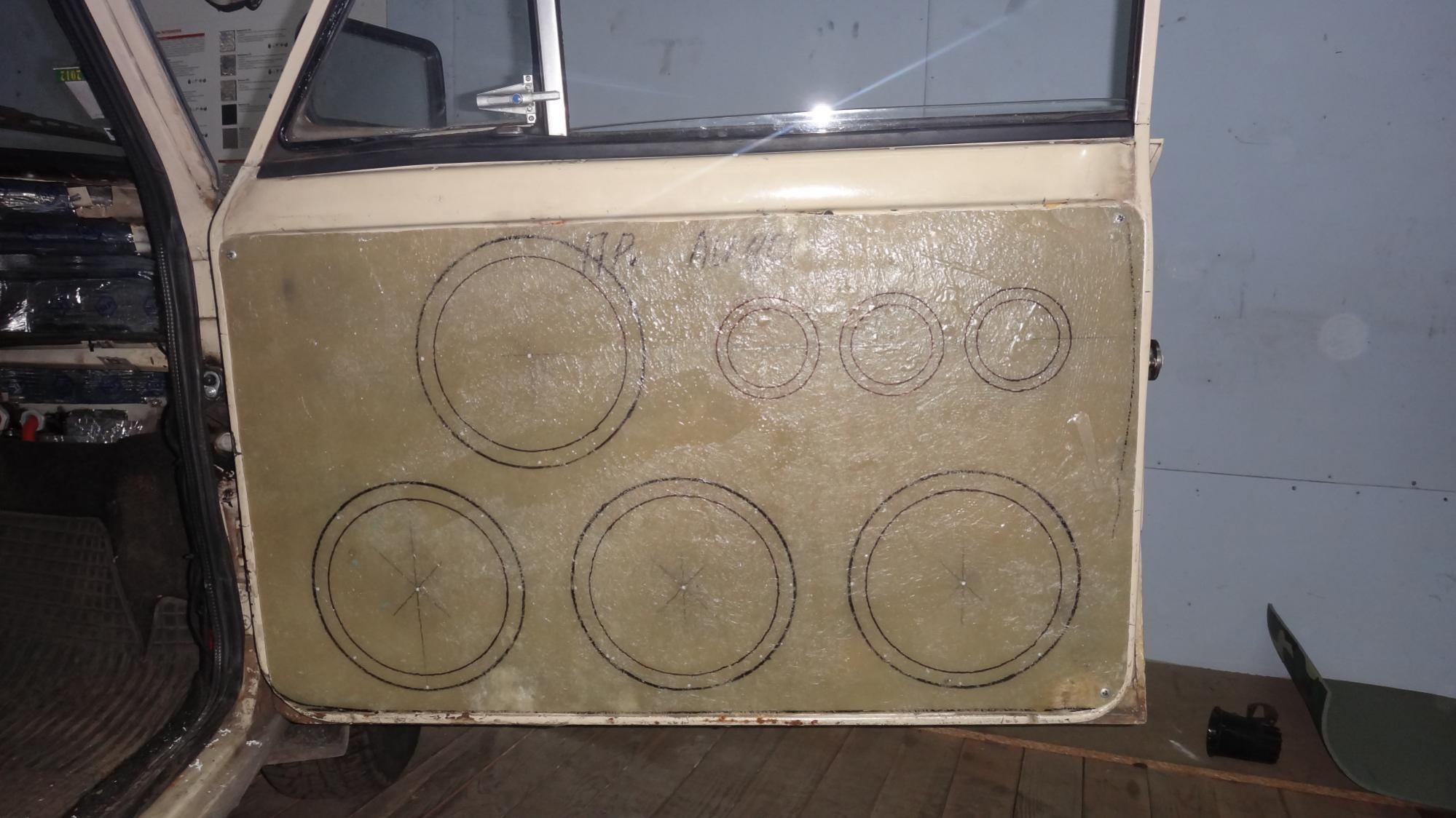

Акустика, то есть динамики ( вуфера ) подбирались, под дверной объем, по предварительным ращетам приблизительно 40 - 45 литров с одной двери с подиумами, по итогу SP - 8 четыре штучки идеально подходят, им на четырех нужно корпус ФИ в 35 литров.
Итак новые двери ( в процессе )
Фотки.
ID:	23744   Нажмите на изображение для увеличения
ID:	23746   Нажмите на изображение для увеличения

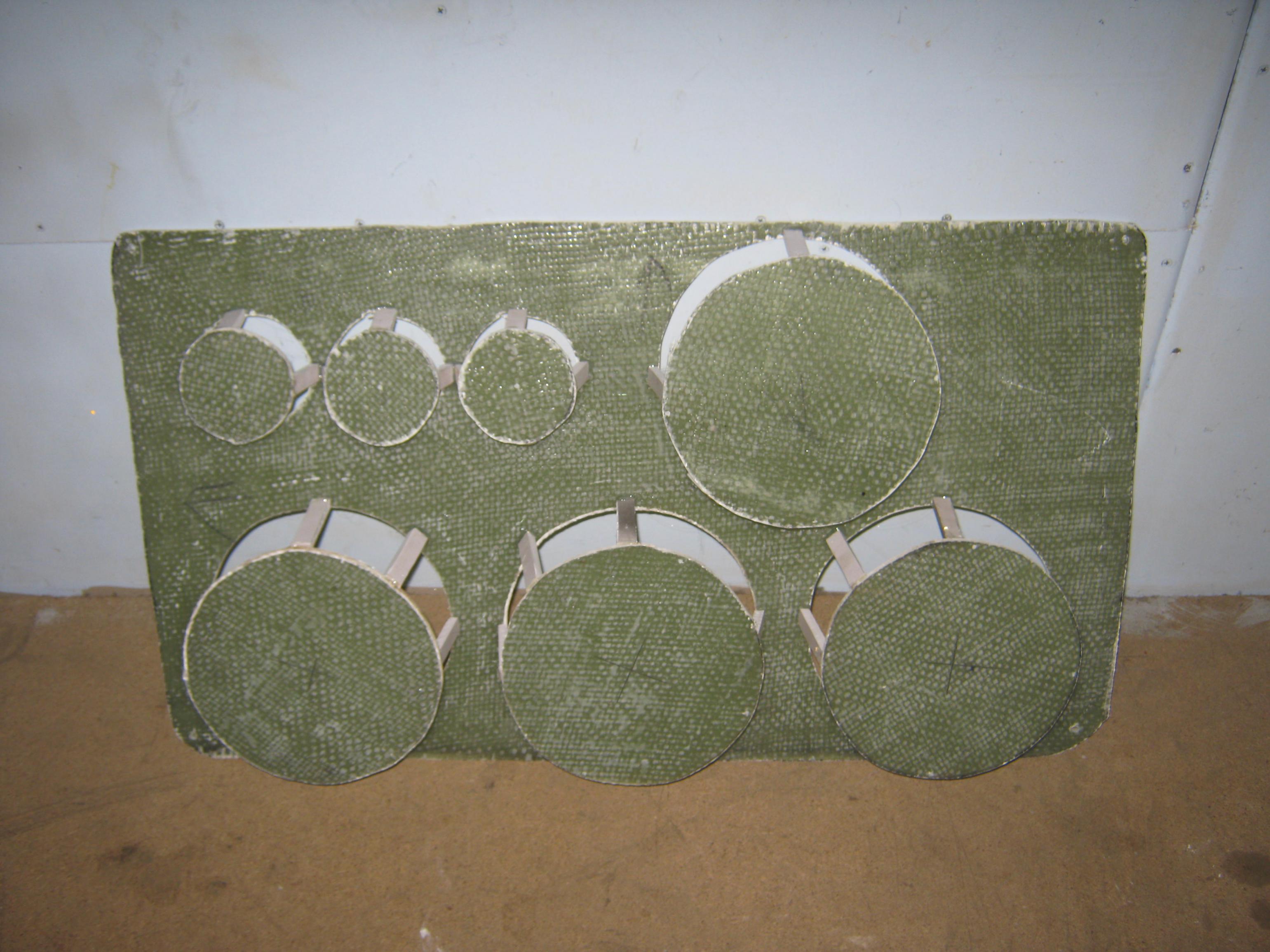

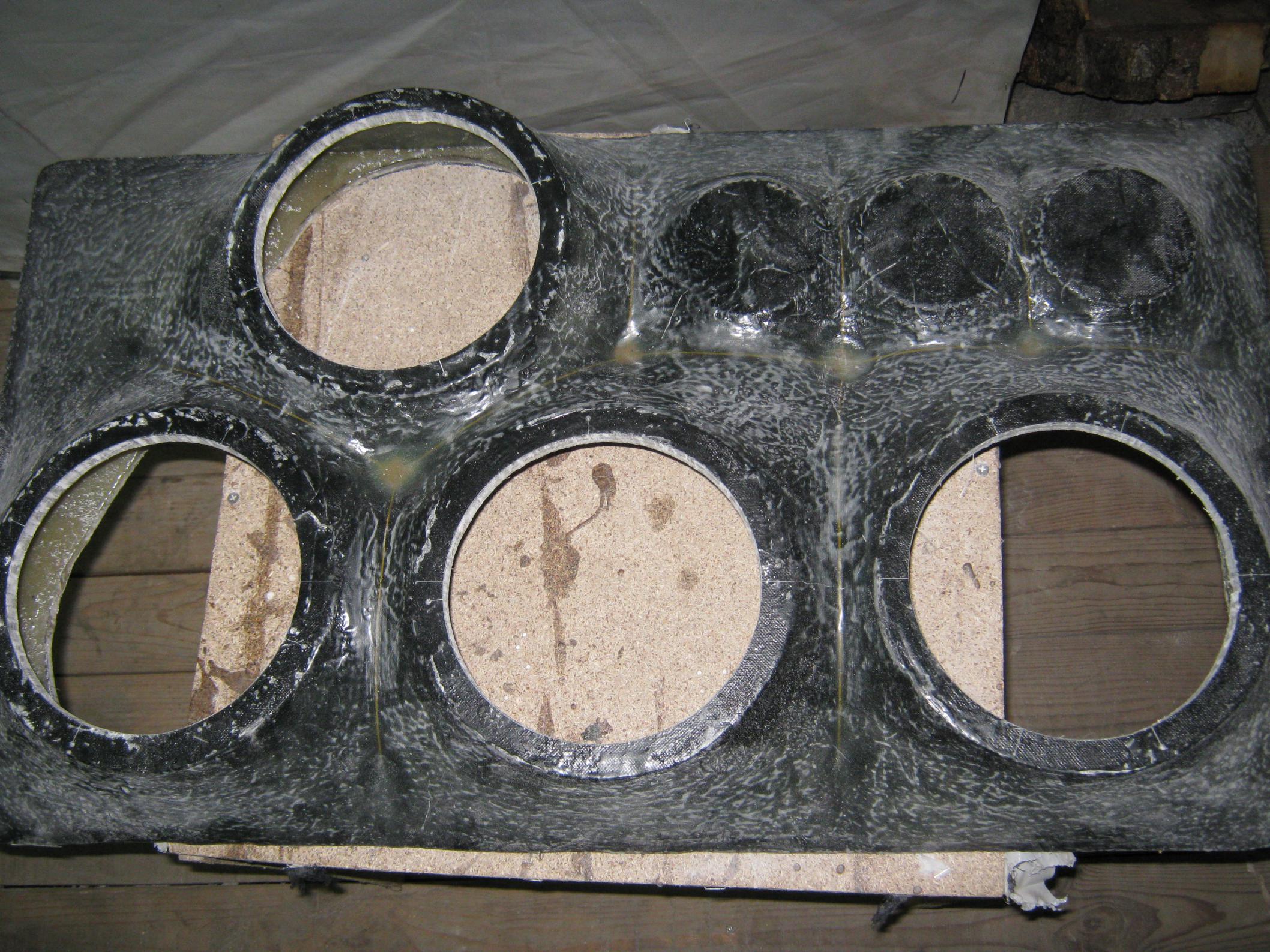

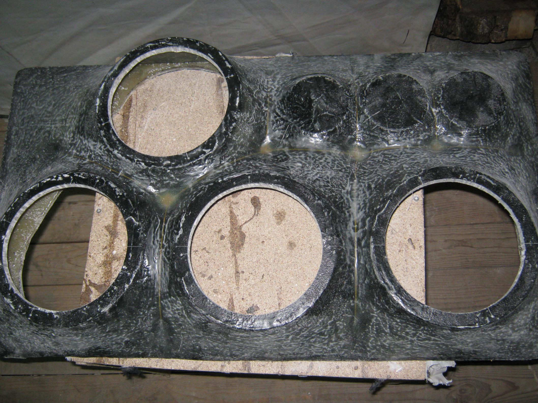

Еще кое что сделал пл картам.
ID:	23823   Нажмите на изображение для увеличения

Теперь буде обтягивать (чулком) и обкладывать стеклотканью, пищалки немного утопленные по сравнению с вуферами.

а зачем из стеклопластика кружочки?, надежнее из мдф или фанеры, + динамик поставить заподлицо
1) Я в кольцах прорежу посадочные отверстия
2) Заподлицо не выйдет, так как электро стеклоподемник двигается, да и вода которая попадает во внутрь двери с такой постановкой динамиков не будет попадать на динамики.
3) Кольца будут сращиваться с основой со стекловолокна тем же материалом, что даст возможность избежать колодцев которые убивают низкую частоту и в тоже время карты будут высоко прочные, что в тоже время обеспечит дабы 32 дюйма диффузоров не разрывали карту, а наоборот избежать резонанса, и четко стояли и излучали максимально низкую частоту, ведь динамики высчитывались под обьем и настаиваются на определенную частоту.

Ах да забыл добавить, основа сделана с катаного много слойного переплетения стекловолокна со стекло матом, и пропитанного эластичной полиэфирной смолой ( белой ) толщина карт будет не меньше 10 миллиметров.

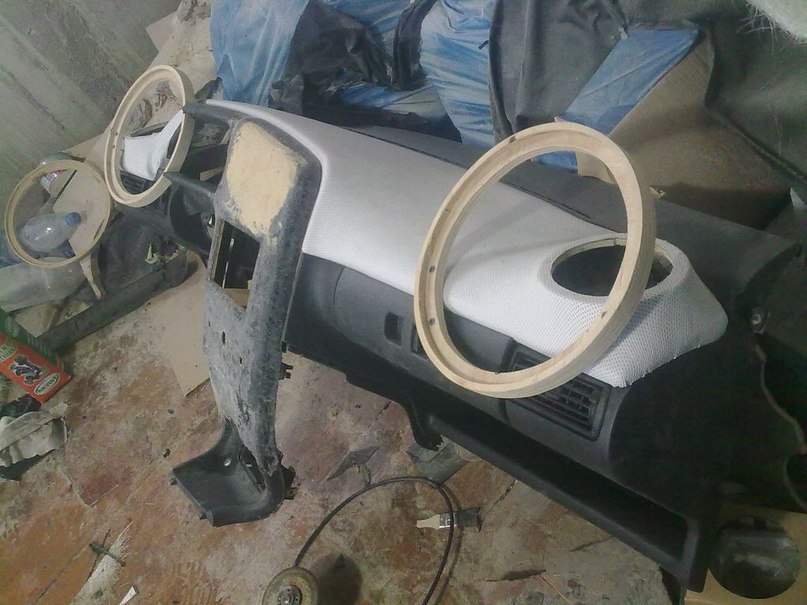

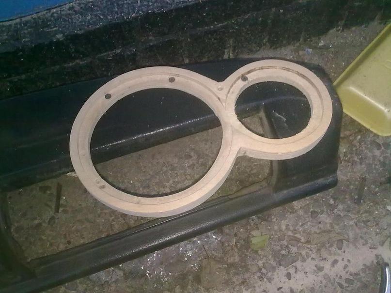

та, не ты не понял, не в карте заподлицо, а в колечке в котором дин сидеть будет, тем более с стекловолоконного кружочка максимально ровно и красиво посадочное отверстие сделать будет очень сложно
вот таких напили колец, и ставь их вместо тех своих, потом чтоб не жалеть что криво вышло, и сам динамик в них будет красиво смотрется не выглядывая за пределы всей конструкции
ID:	23830   Нажмите на изображение для увеличения

а потом натянишь ткань, и пропитаешь, закидаешь стекломатом

Вова, так же потом фрезер не возьмет четверть в стекломате и динамики будут торчать как в дешевом инстале.
а как пищики называются? чет я таких не видел никогда.

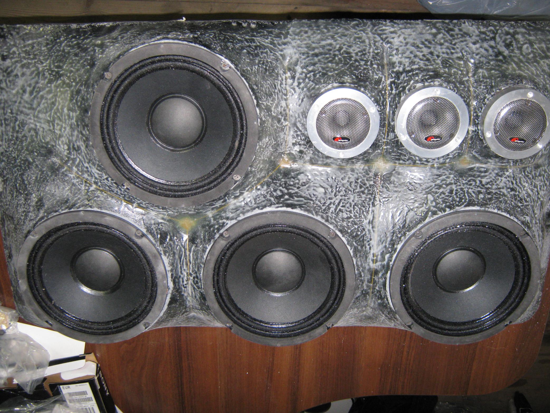

Спасибо мужики учту, но у меня немножко другая задумка. Основа жесткая а потом кратеры выгонять с шпаклевки как вариант, но вообще будут стоять стоять металлические кольца.
Пищалки DTX 309 Dragster по три штучки в каждую дверь.

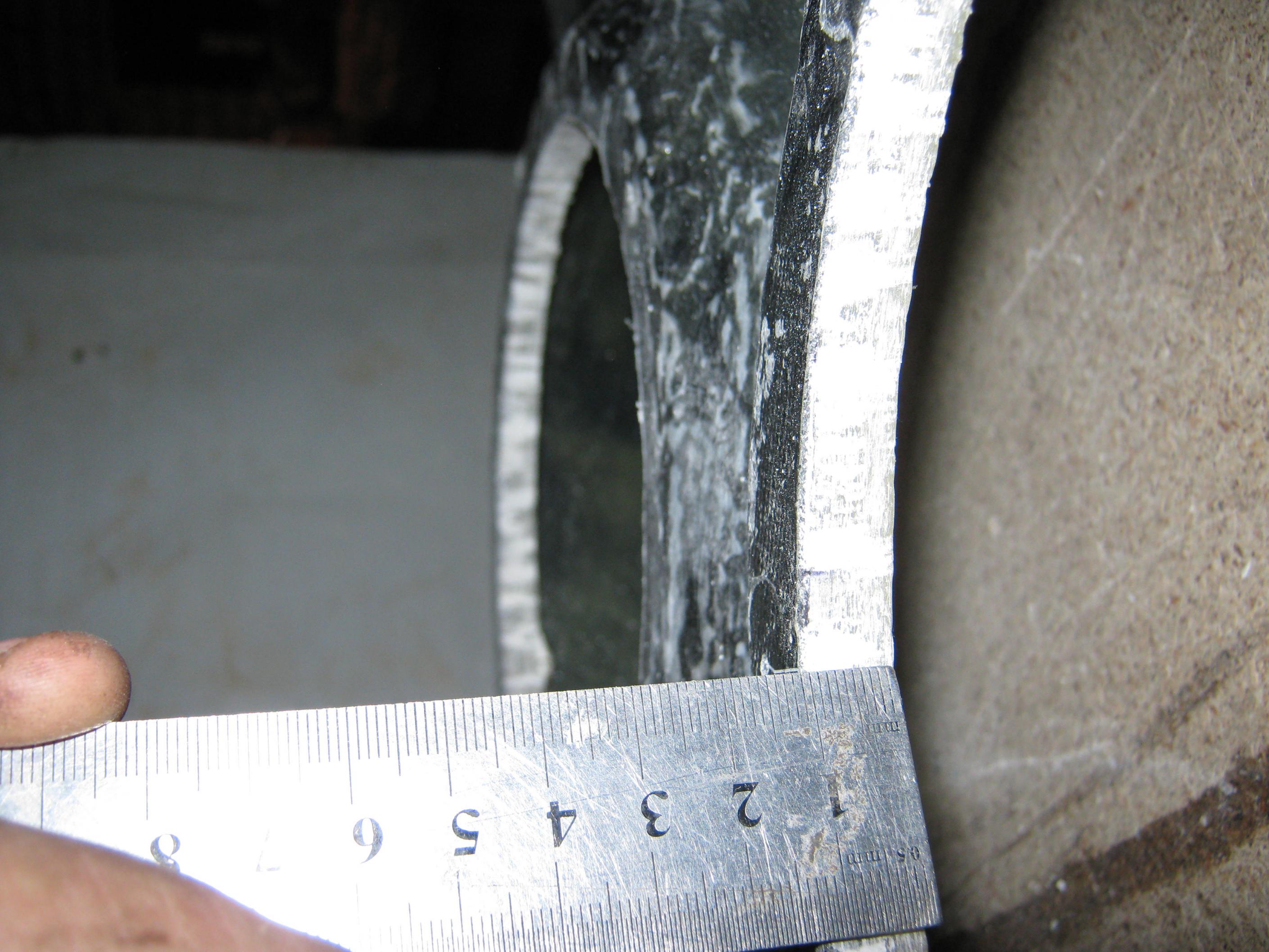

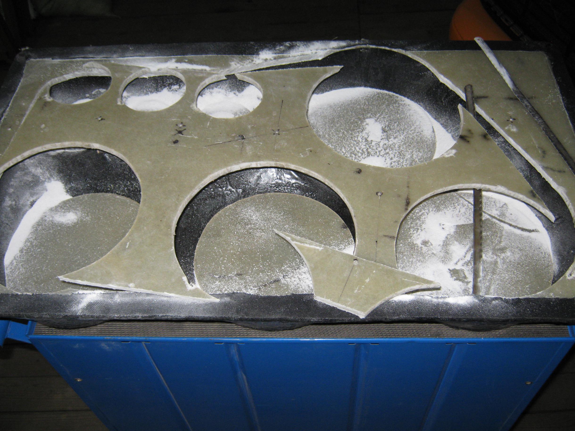

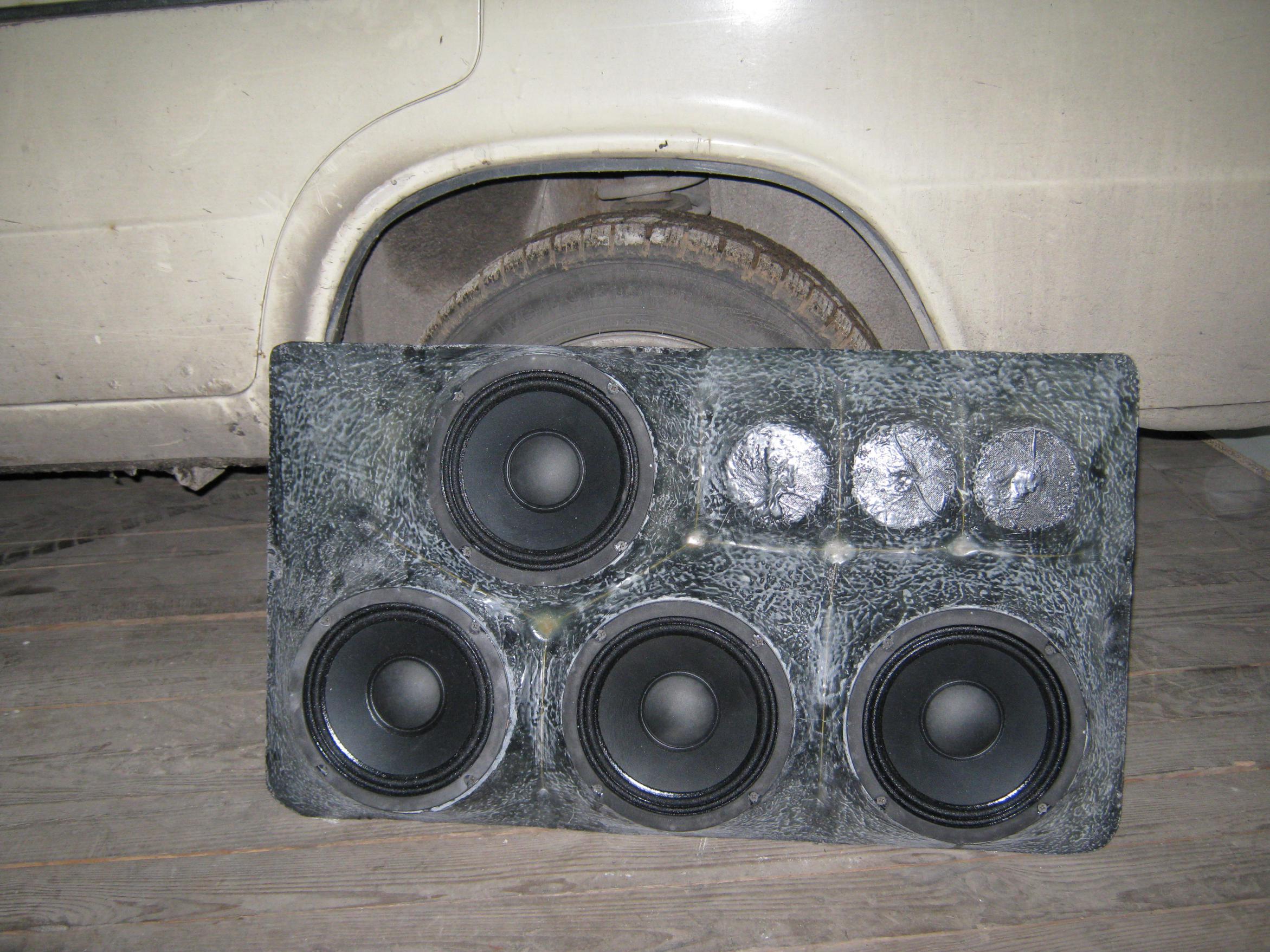

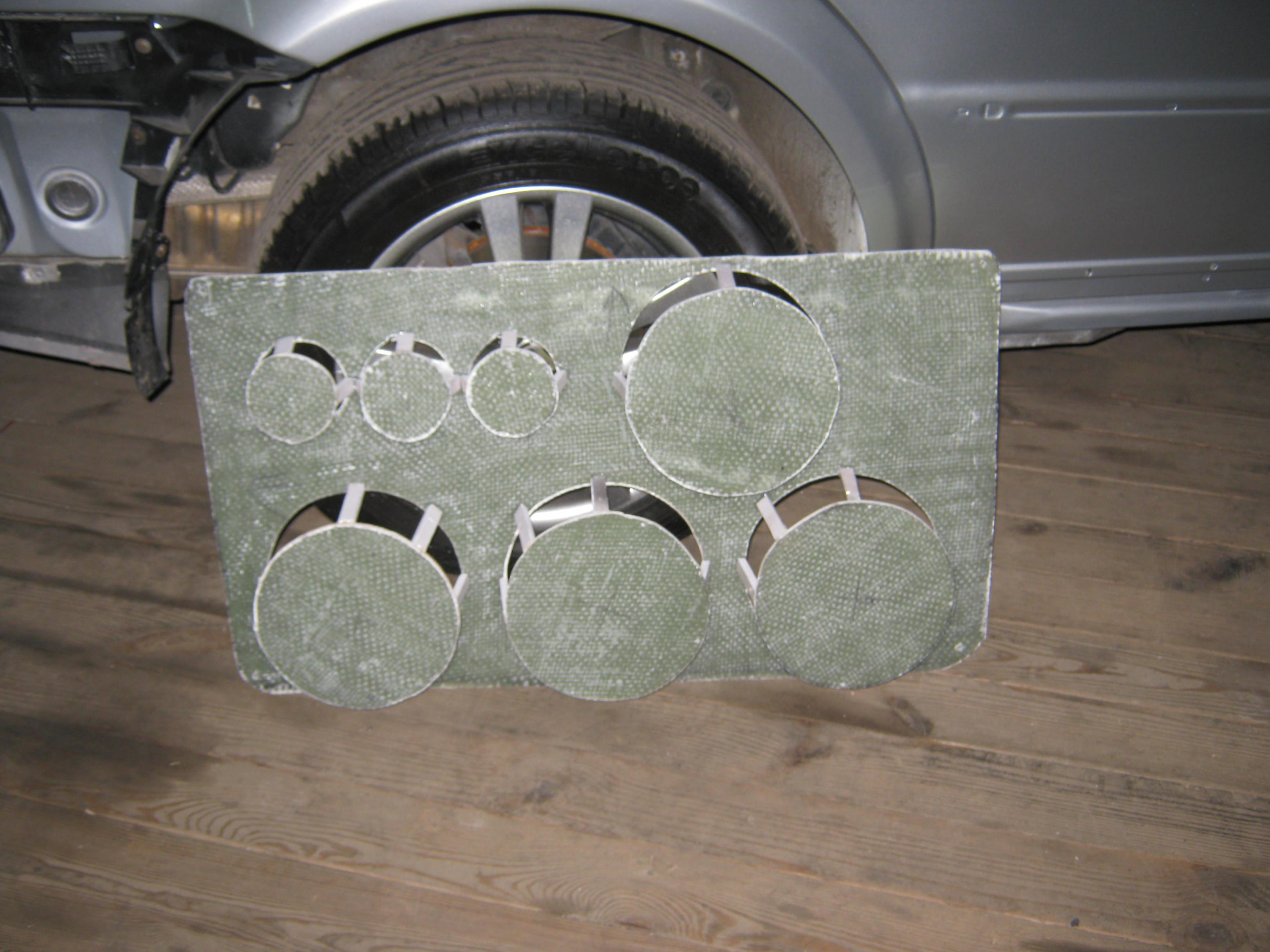

Вырезал внутреннюю филенку, дабы не было колодцев.
ID:	23966   Нажмите на изображение для увеличения
Nos music вне форума   Вверх
Старый 28.11.2012, 22:48   #14
По умолчанию Re: ВАЗ 2103 воскрешение
внутренняя филенка, давай до свидания?
Именно, а также внутренняя филенка двери тоже до свидания ))))
Valera, часть которая с сиськами и станет внутренней филенкой двери)))
Совершенно верно, этим я обойду всякие перегородки внутри дверей, и обеспечу безприпятсвинное прохождение звуковой волны внутри двери.
Другими словами, никаких колодцев и по итогу ниже смогут сыграть динамики.

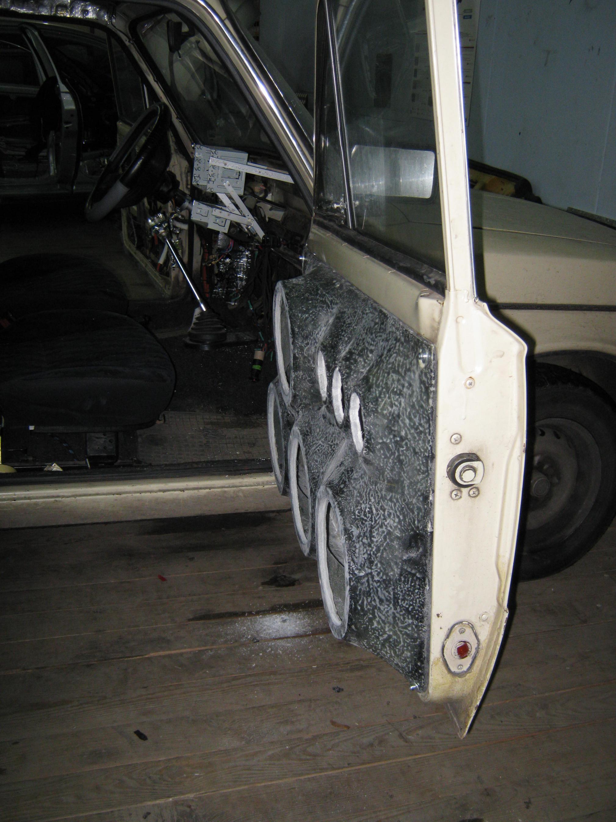

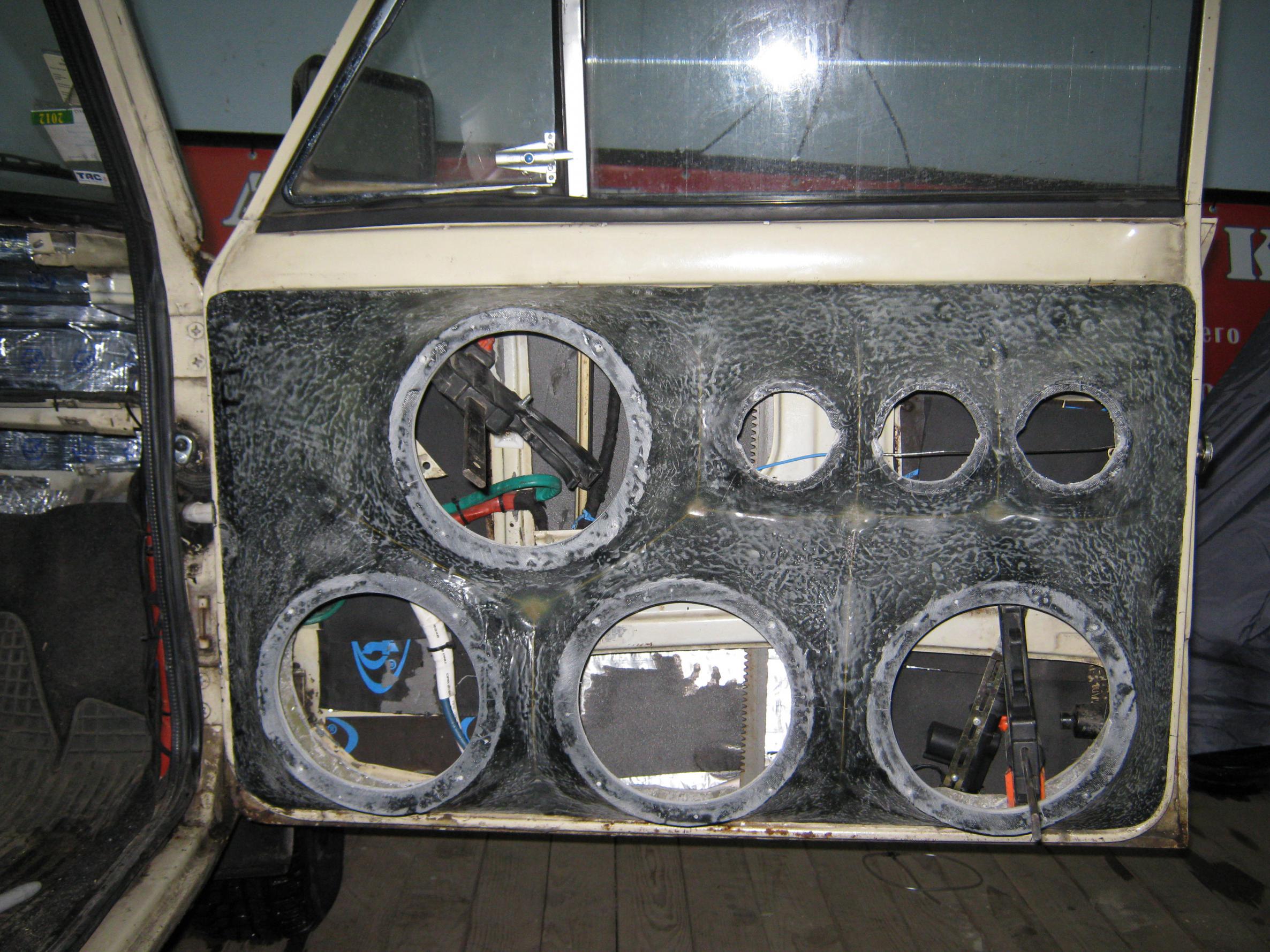

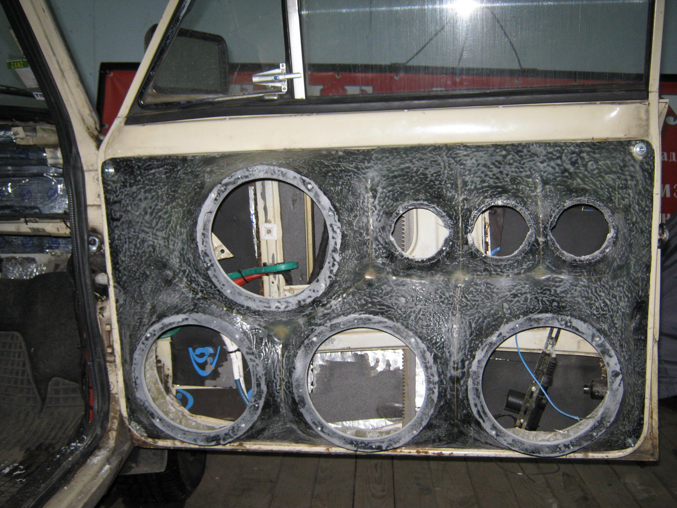

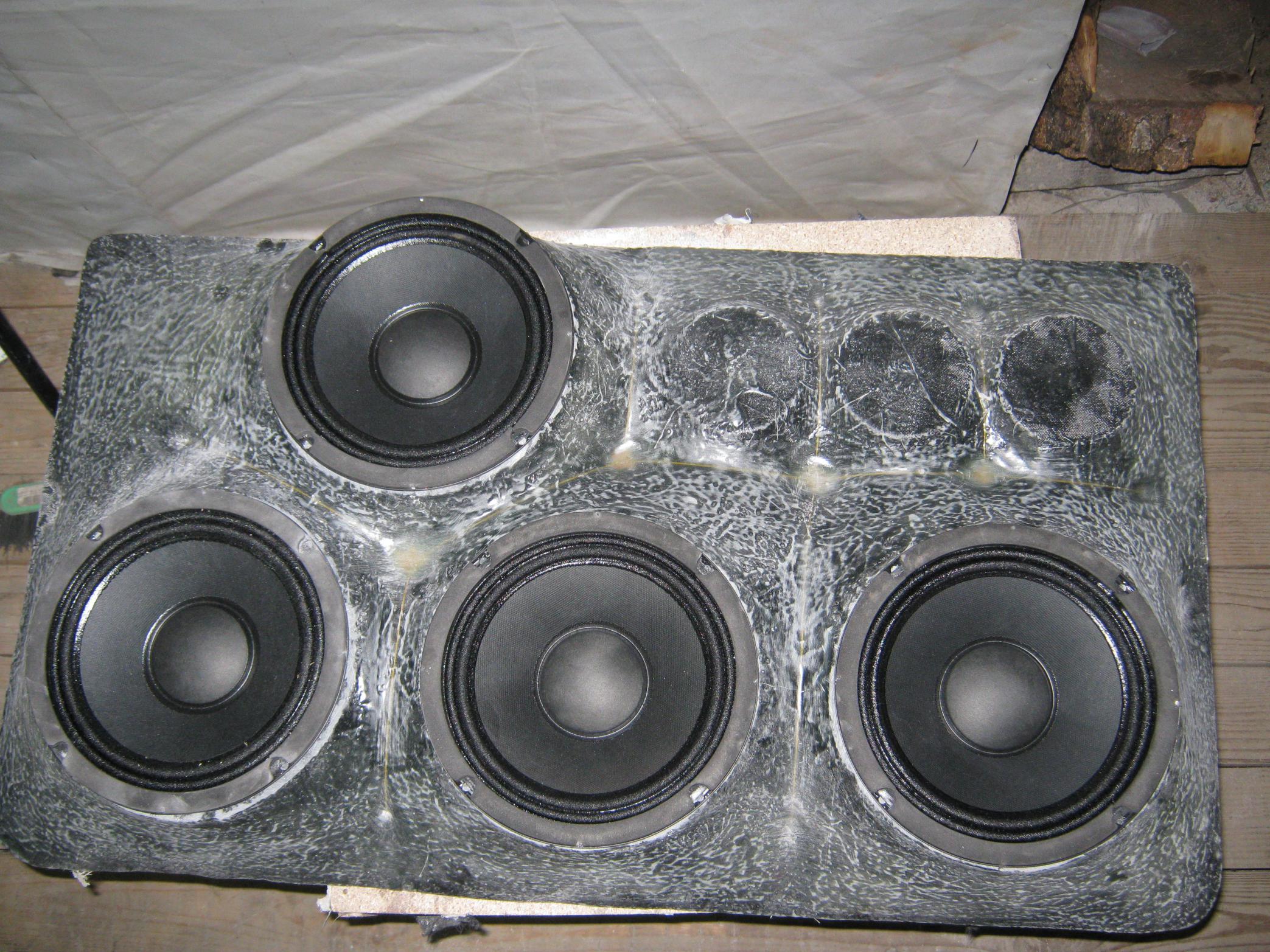

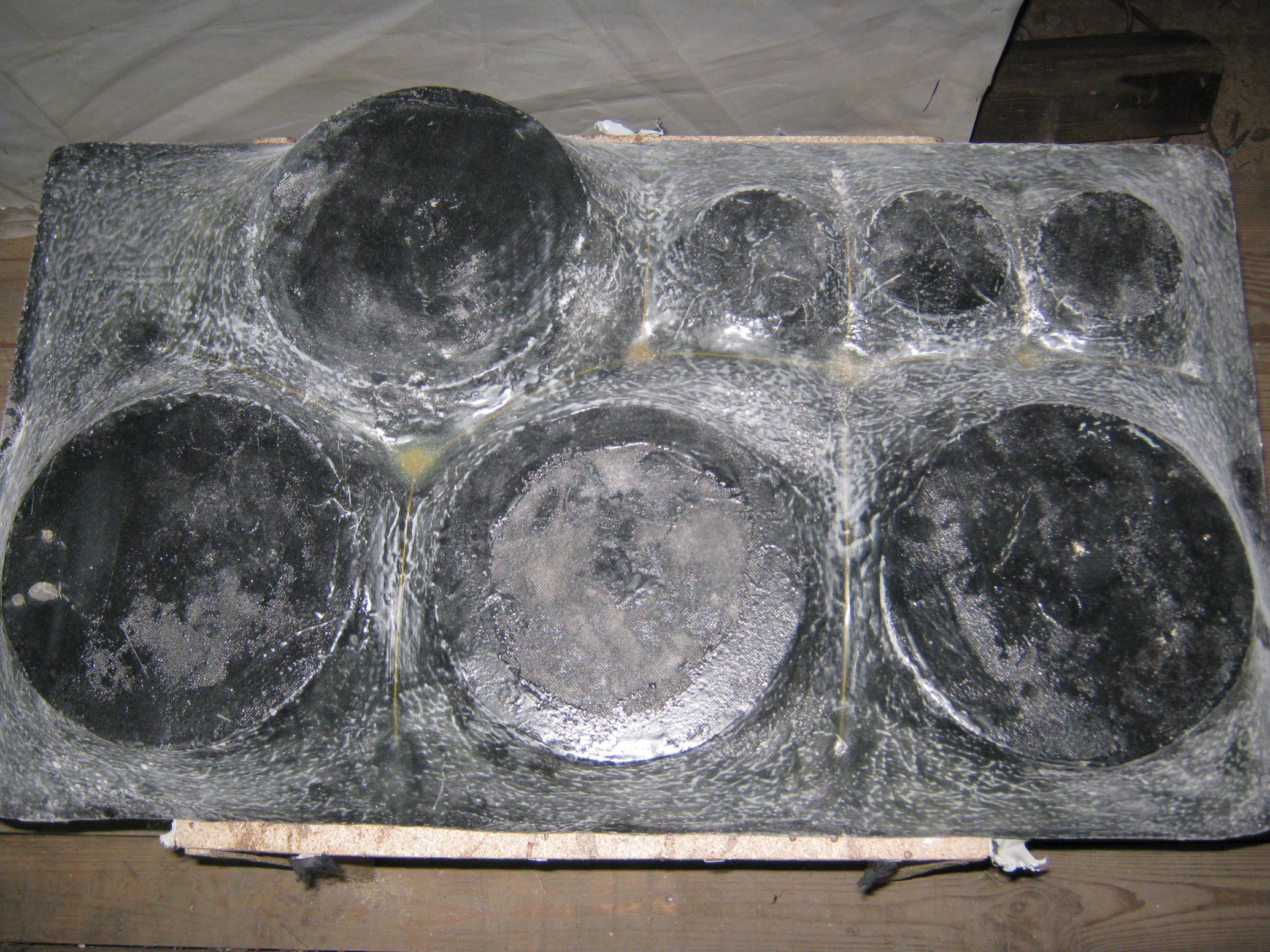

Процесс.
Немножко фоток, по креплениям еще не определился, быстрее всего буду воплощать шпилевую систему.
ID:	24211   Нажмите на изображение для увеличения
ID:	24213   Нажмите на изображение для увеличения
ID:	24215   Нажмите на изображение для увеличения
ID:	24217   Нажмите на изображение для увеличения
ID:	24219   Нажмите на изображение для увеличения
