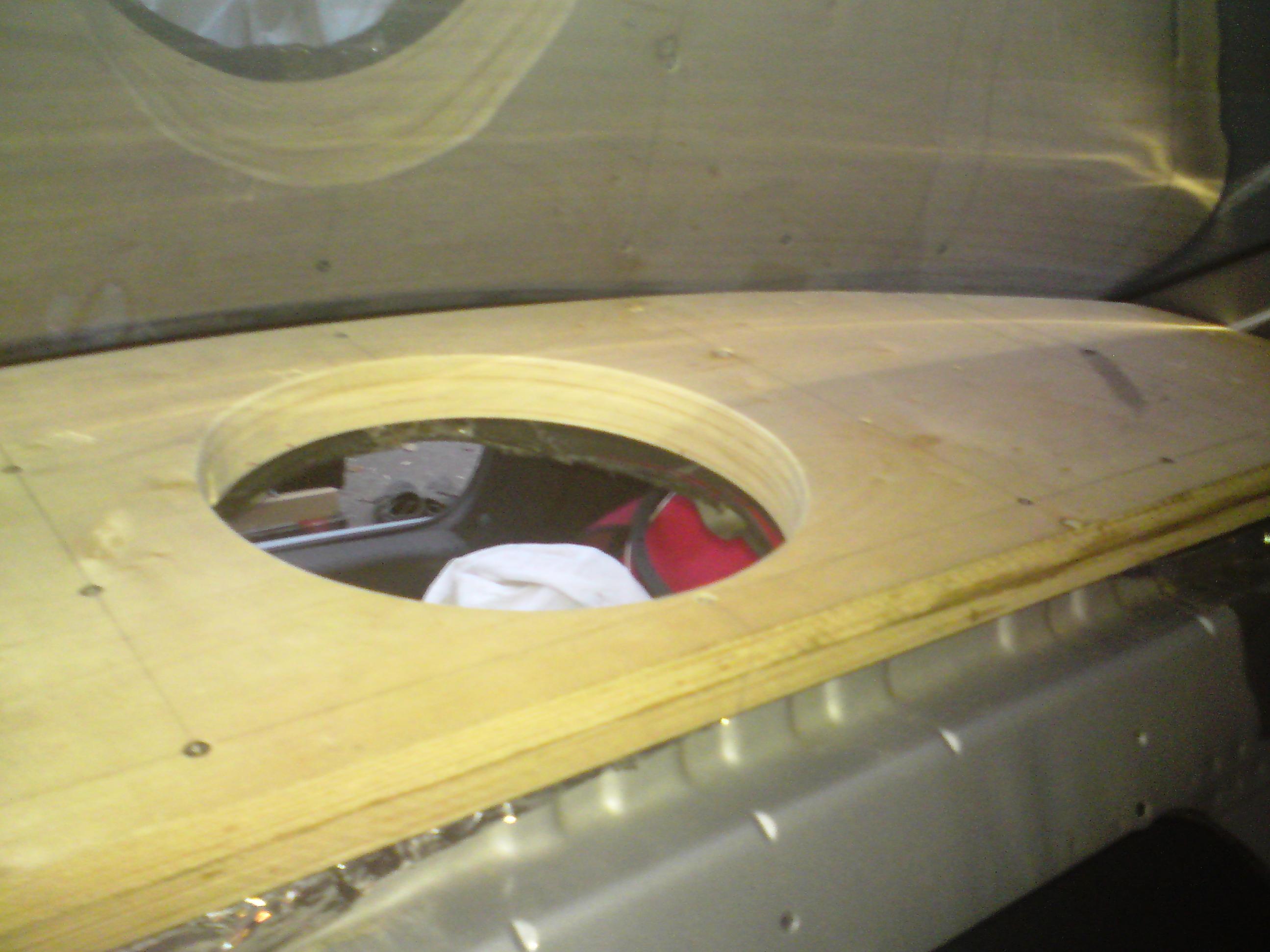

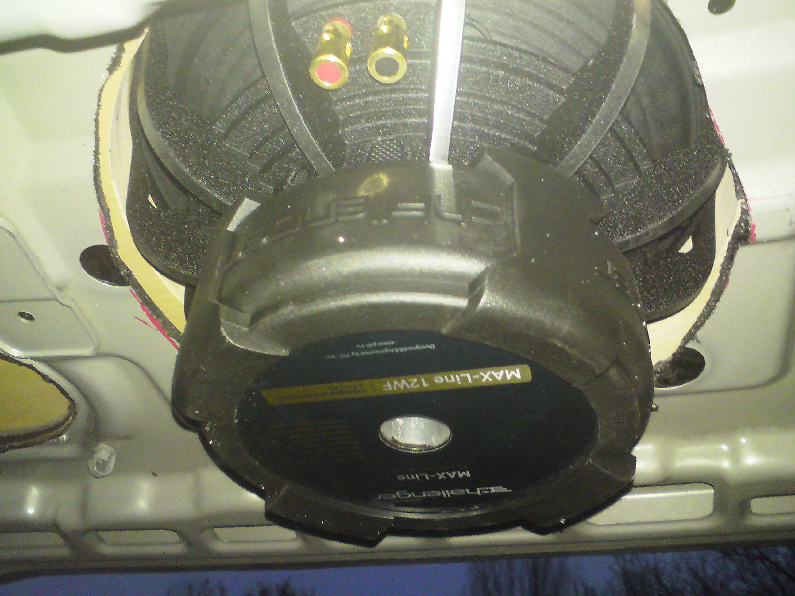

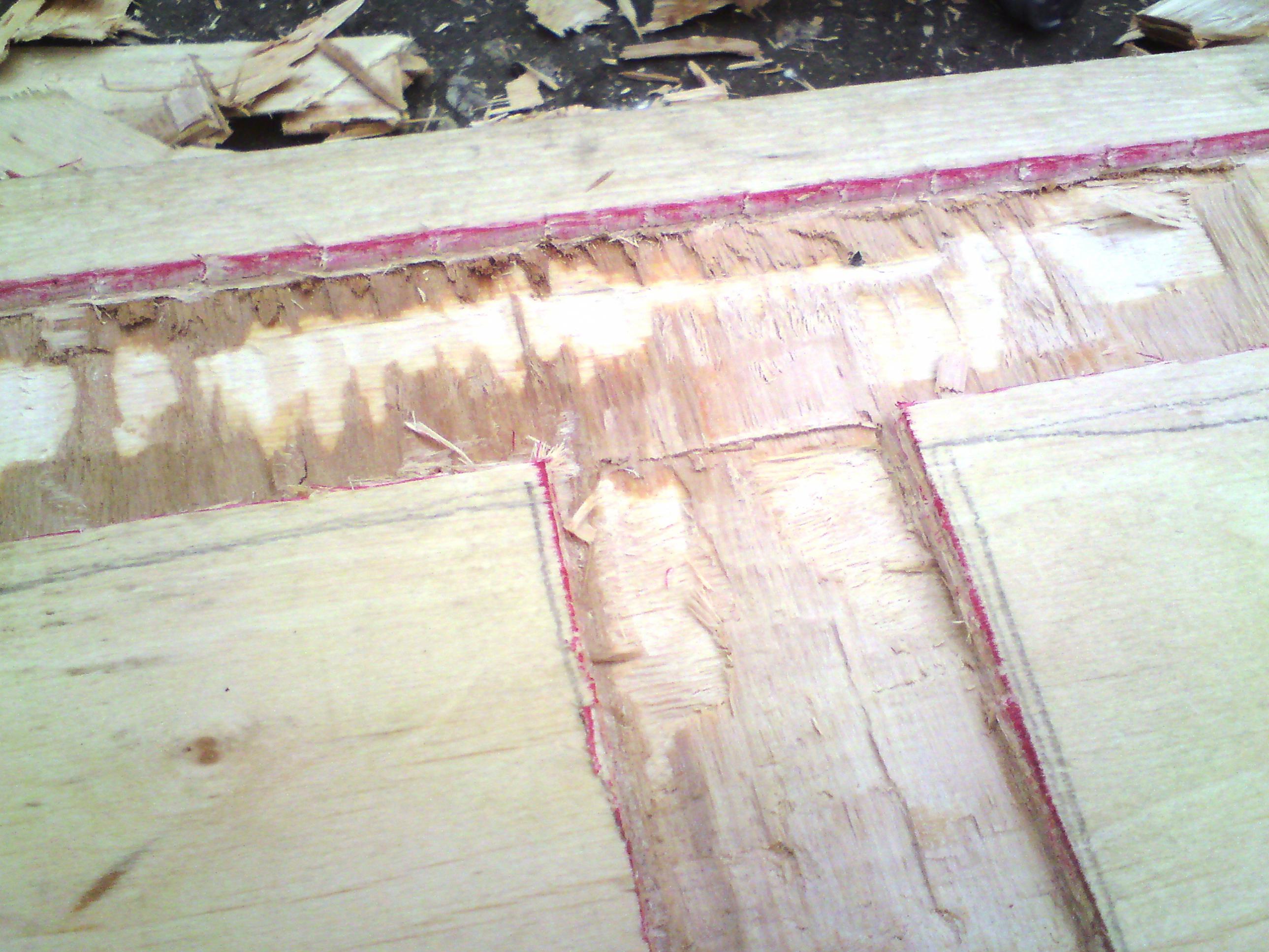

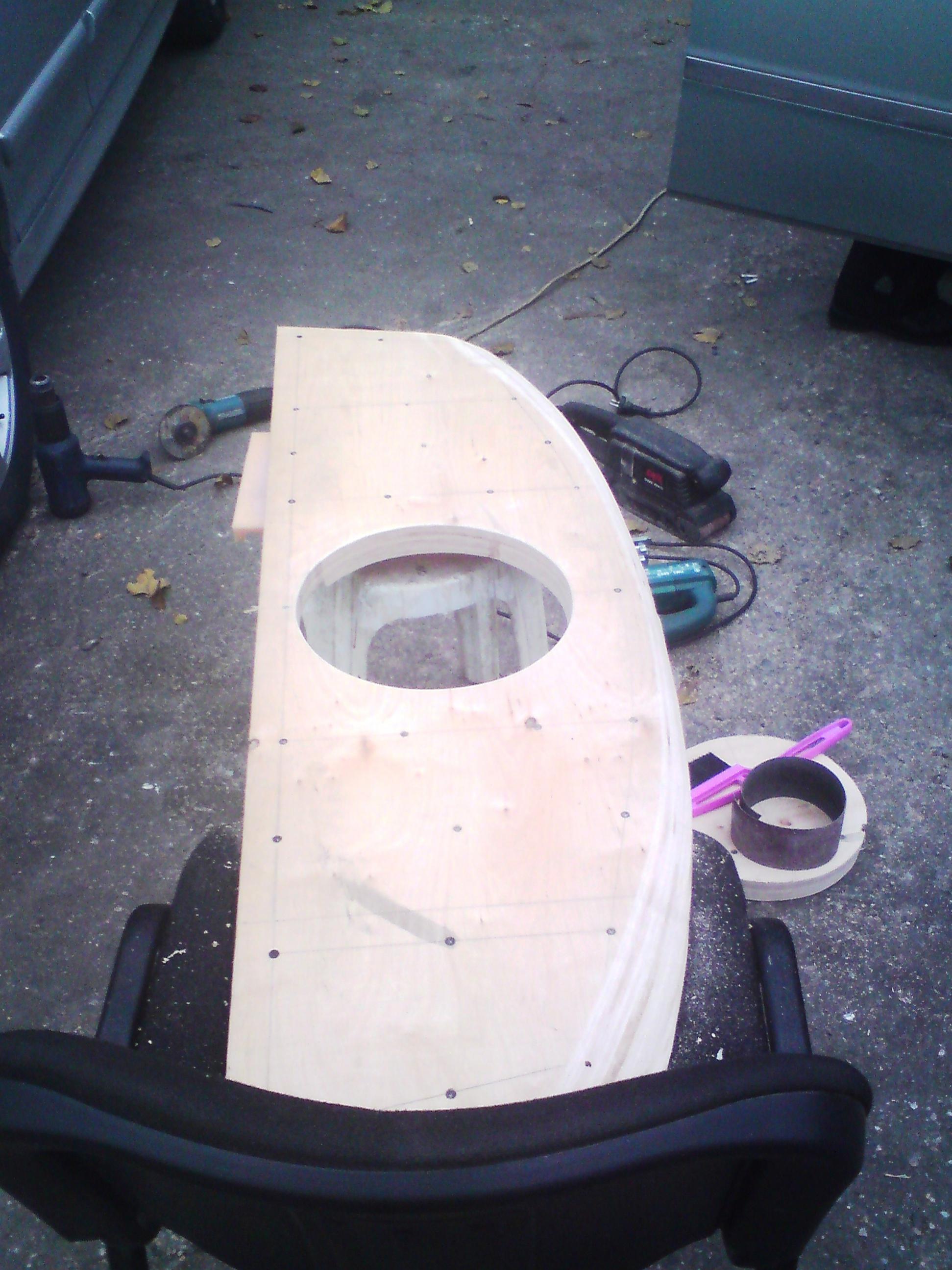

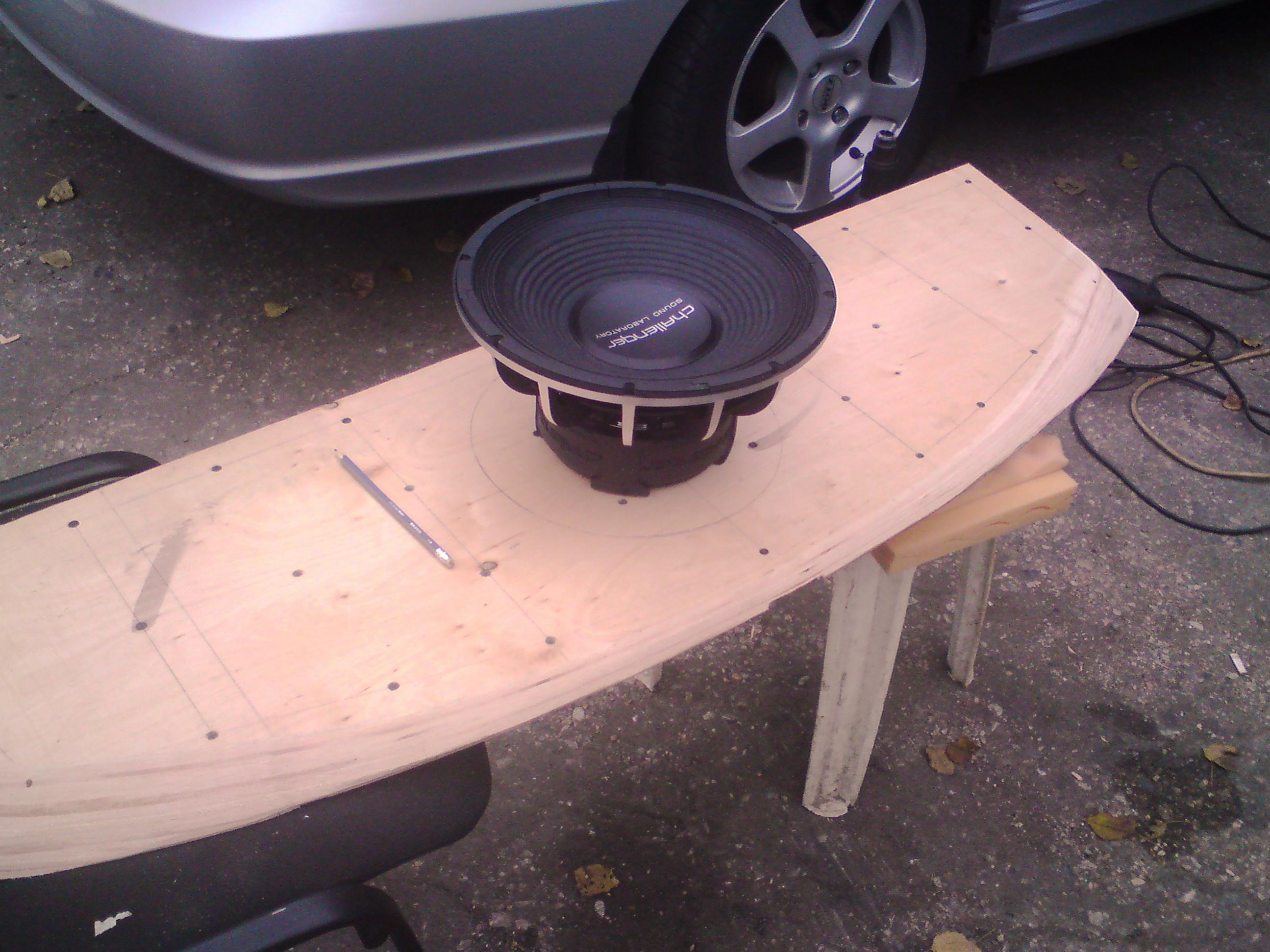

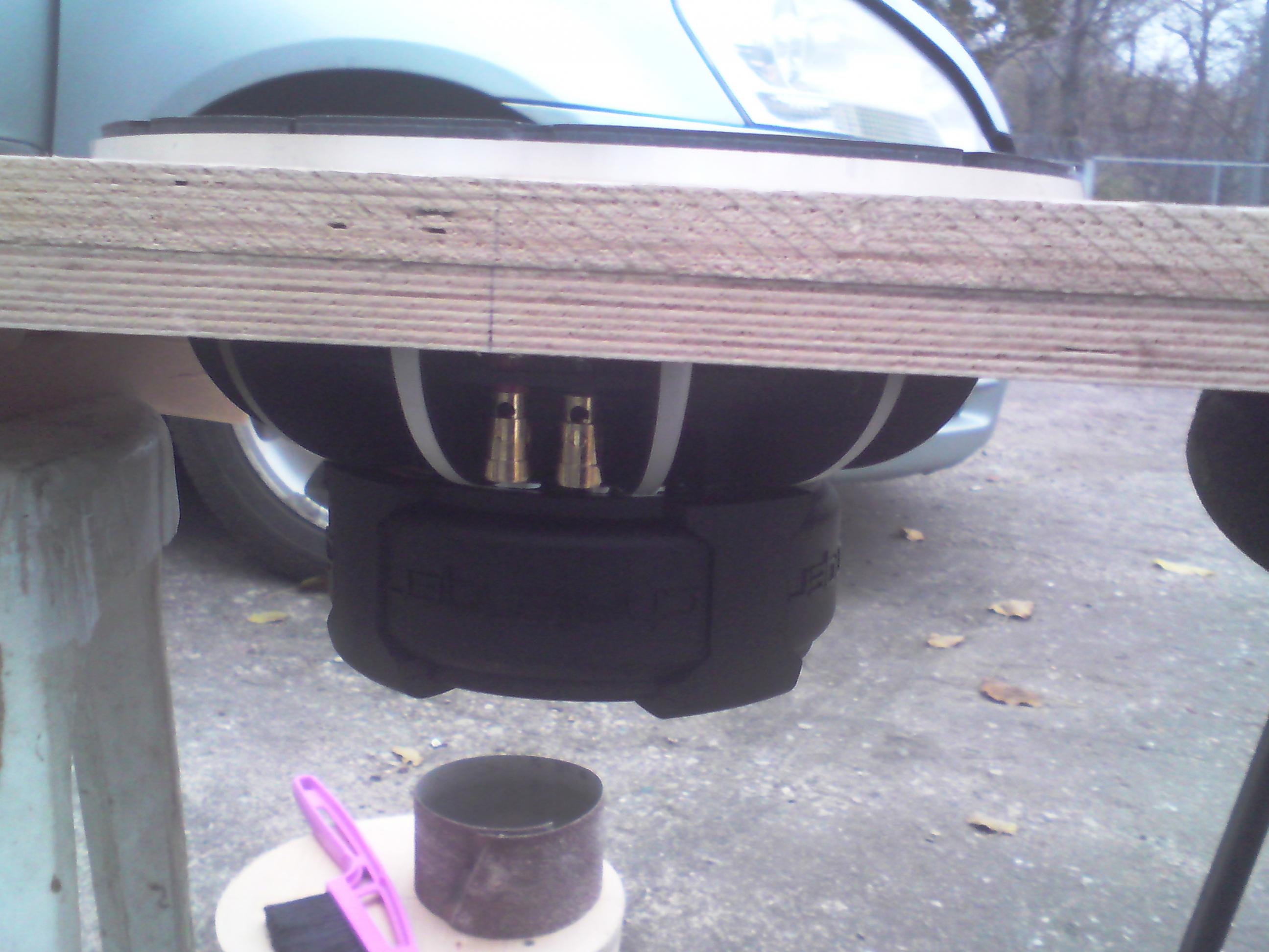

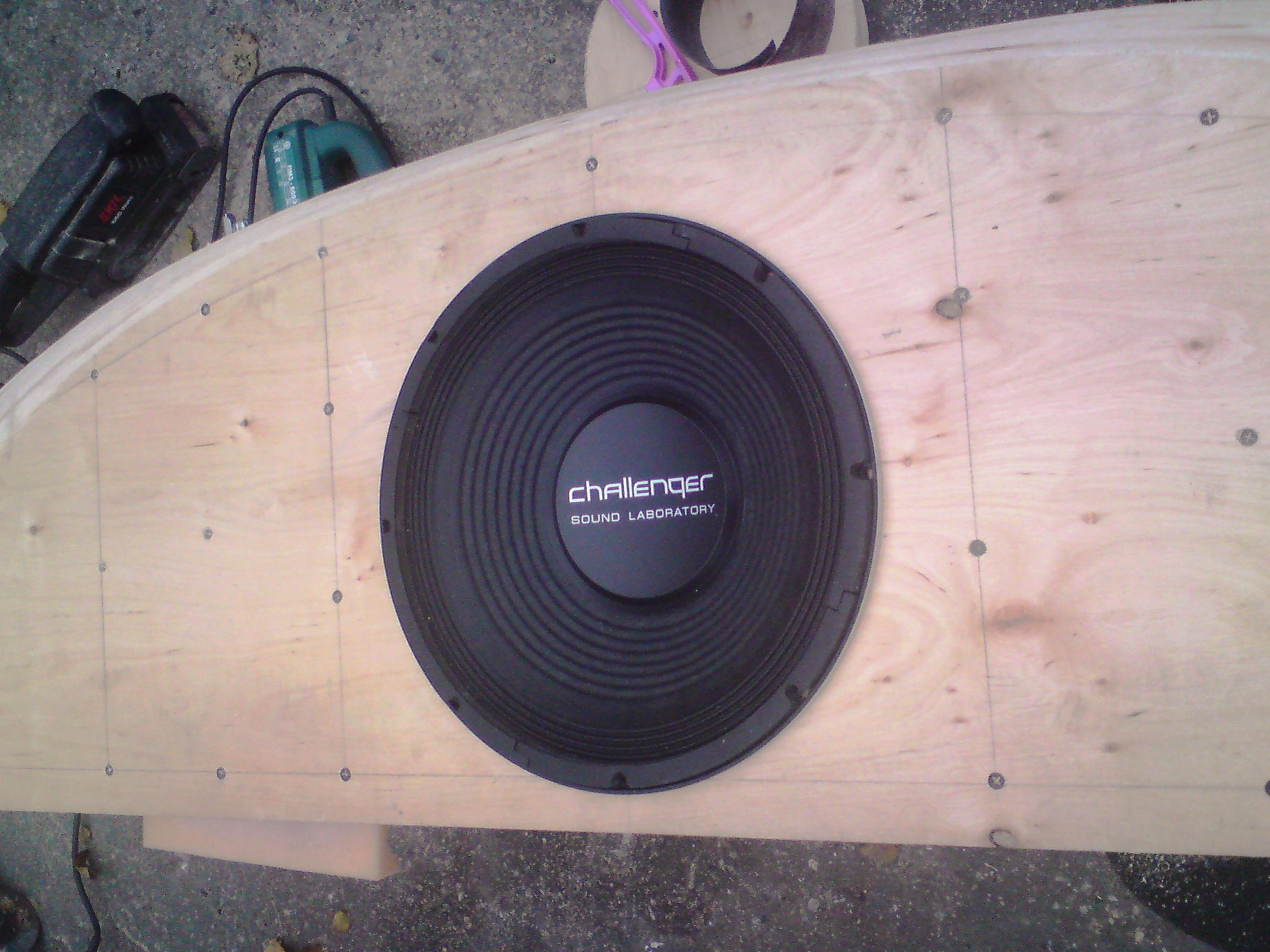

Обещал отписаться по результату выполненной работы. После повторного обмера полочки, остановился я на фришке 12" по центру. Влазит Сабик взял Challenger MAX Line 12WF . Полку изготовил с фанеры 2*18 мм. Понял точно, что бы изготовить полку, просто только на первый взгляд. С ящиками которые приходилось мне делать, было все намного проще и быстрее. Есть первое впечатление, после прослушки, результат был получен и я удовлетворён. Фришка отыгрывает глубже и ниже чем ЗЯ. Фото-отчёт попозже. Фотки с телефона, не пинать.

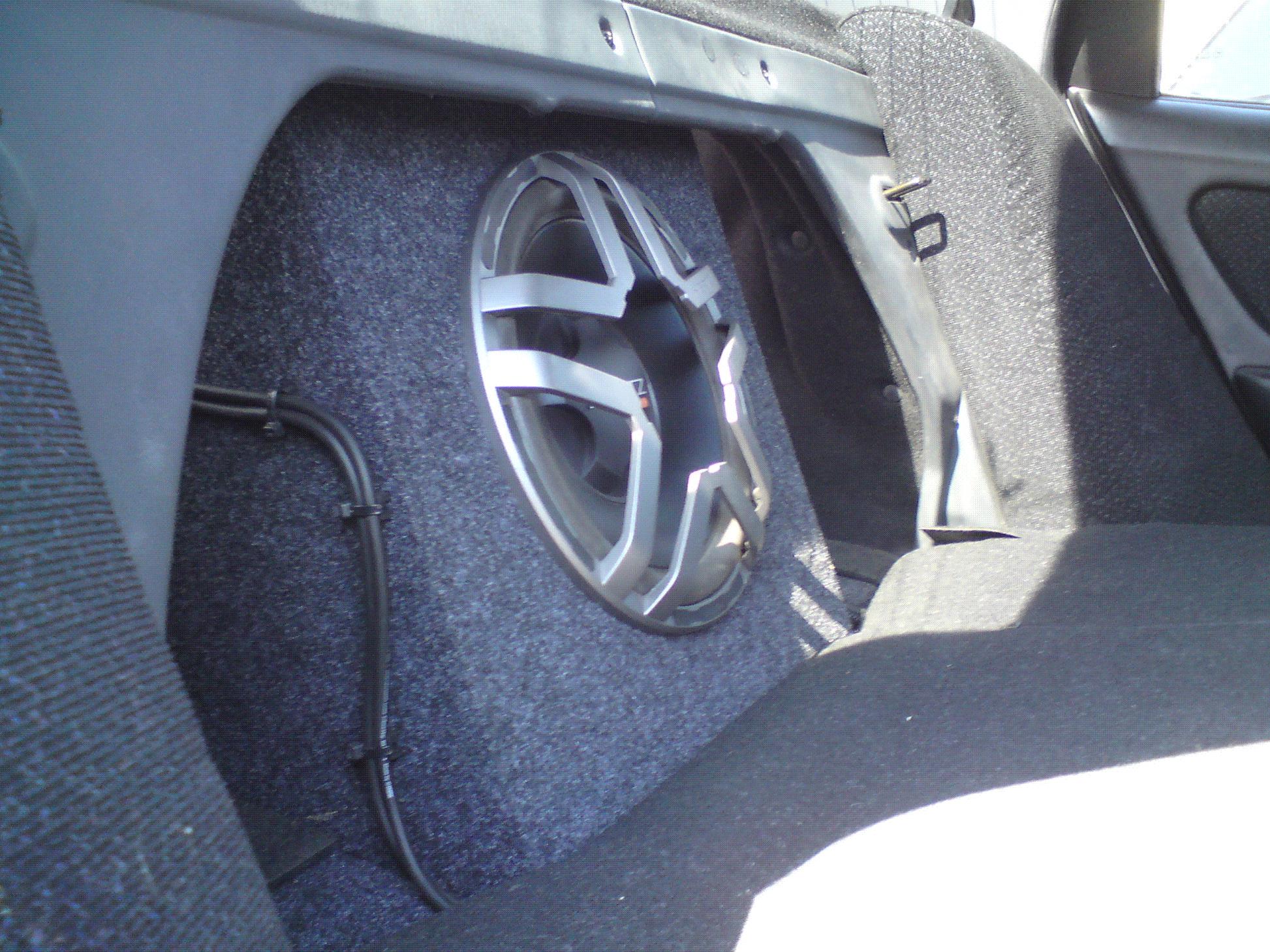

В сравнении с предыдущим сабом ЗЯ

фришка его переигрывает.
