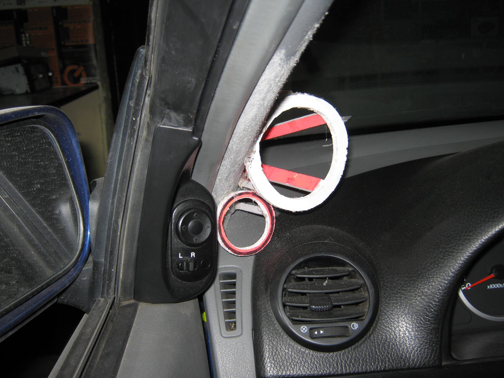

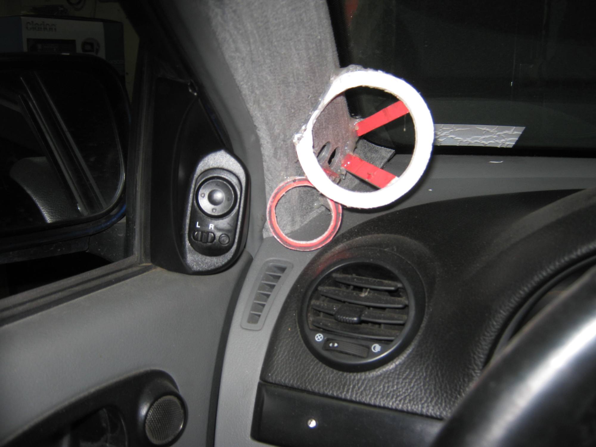

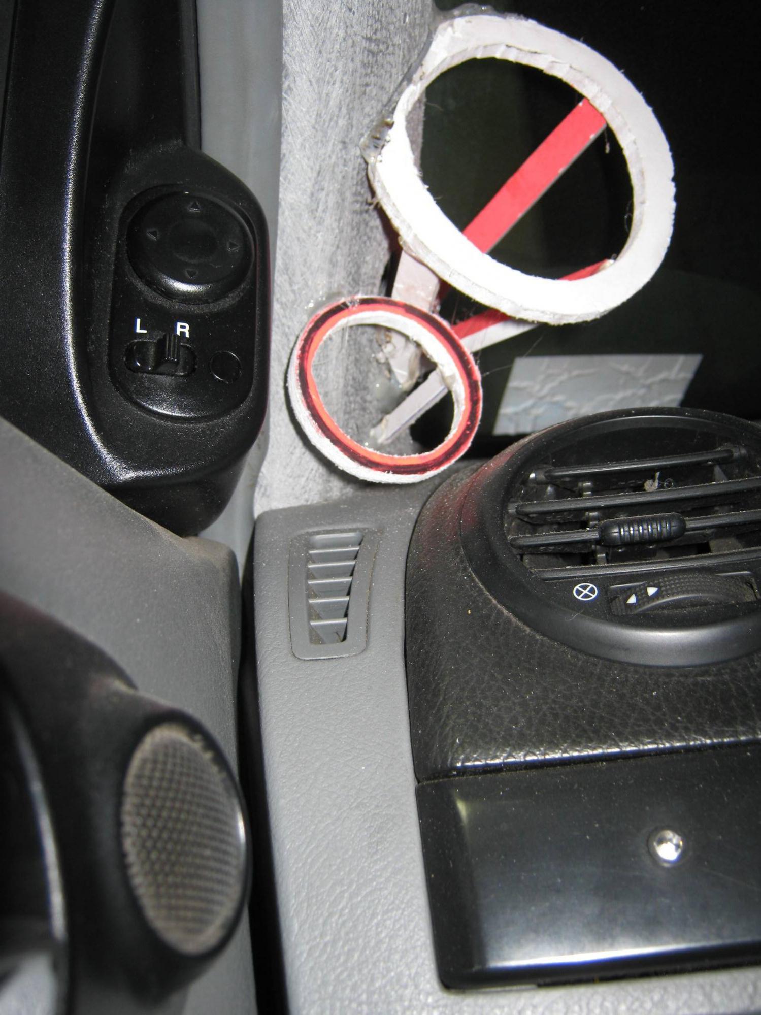

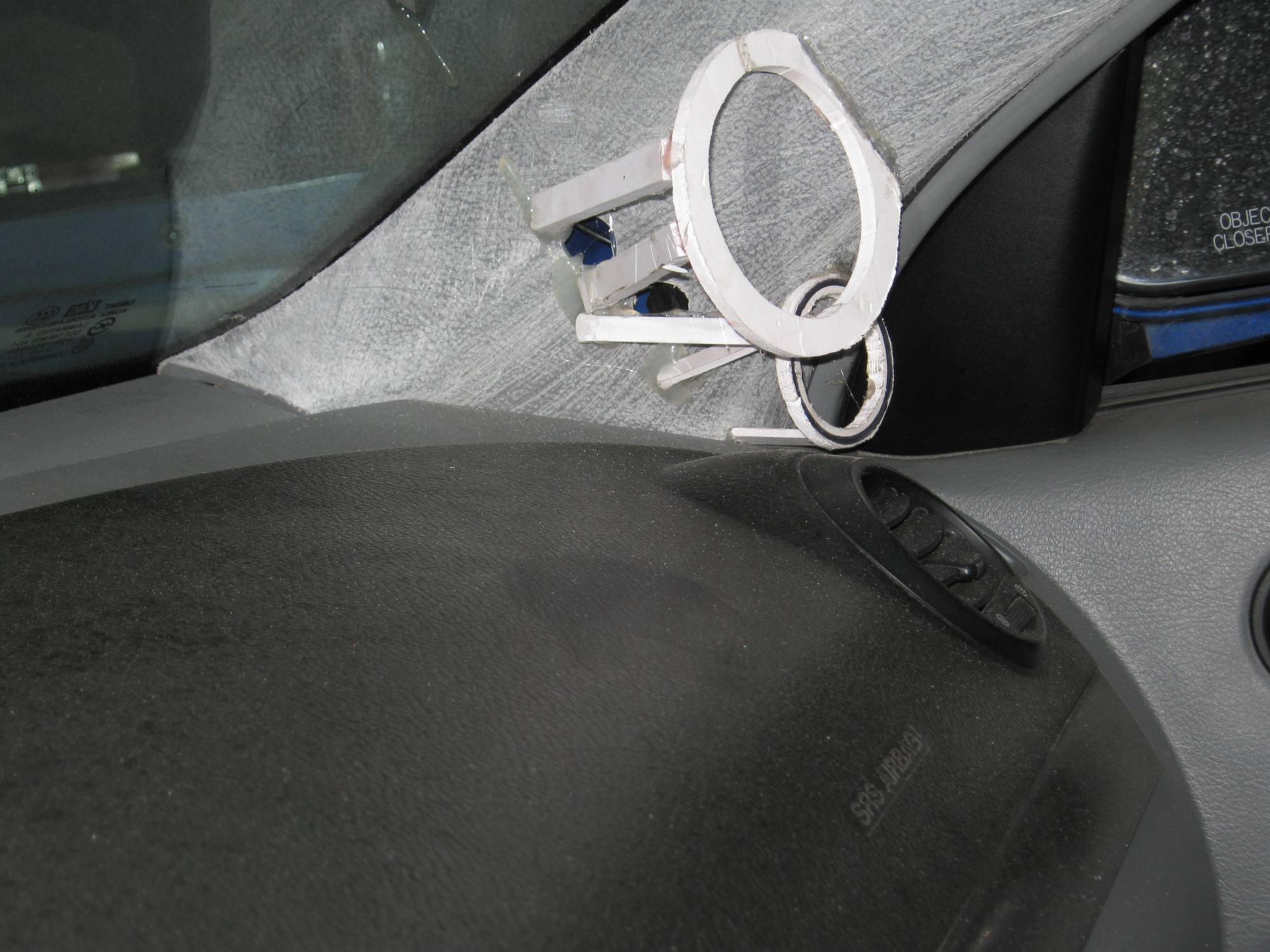

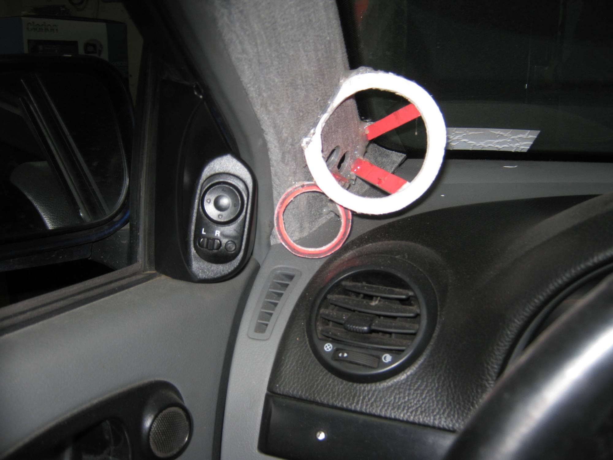

Предварительные кольца, заготовки под подиуми.
Выставляли, хух ( ЛАЗЕРОМ )
Ели ели вставили так как хо уши

А можна фото процеса виставляння лазером? Куда той лазер був направлений і чому?

Так тому і питаю чому так направлено....

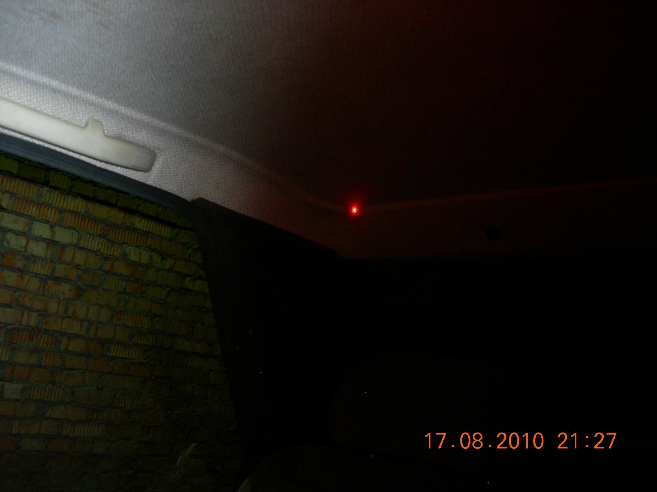

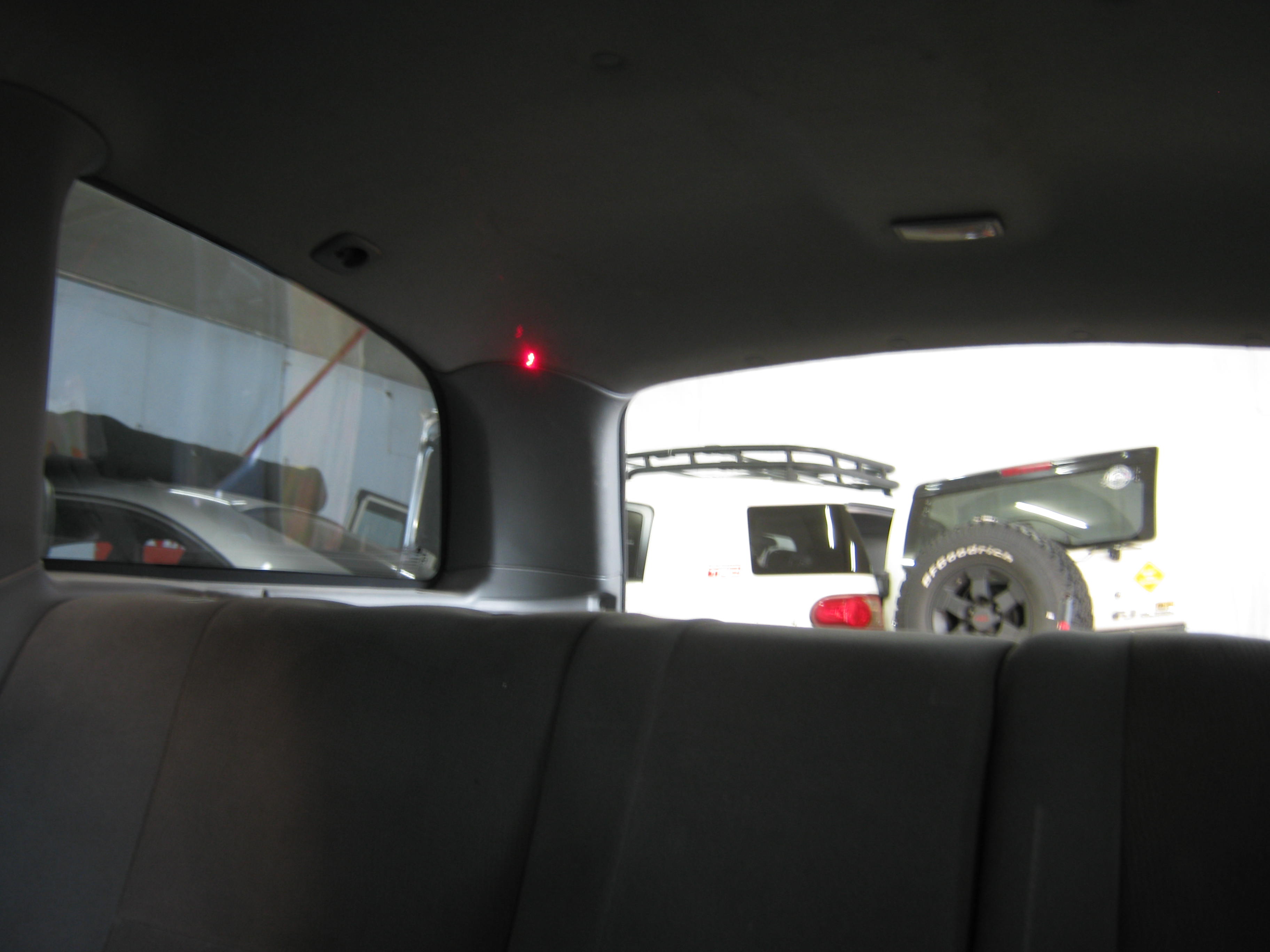

выставлял на задние стойки накрест, как раз на переход потолка в пластик
Фоткал на выдержке, руки дрожат ))

Машина долго выслушивалась, консультировался у других (на счет возможных граблей, которые могут всплыть при таком инсталле и на что особенно обращать внимание при таком расположении), а затем координаты и направление динамиков, были занесены в "память" лазера, штангеля и линейки, что бы потом по приезду к Вовчику в мастерскую, он мог спокойно воспроизвести из "памяти" лазера, штангеля и линеки это же положение. Потому как сейчас мне уже заниматься инсталом некогда и я эту часть доверил делать Вовчику, а себе оставил самое вкусное - нестройку и ркукамиводительство процессом
P.S. а и еще забыл, там на стойках были еще сделаны зарубки карандашем

С таким направлением уже отбирал в 2011 сезоне у него на Виннице "пластиковый стаканчик", а у Джокера отбирал "пластиковый стаканчик" в Каховке, а им тогда достался "пластиковый стаканчик" за втрое место , и заметь, что тогда я отбирал "пластиковый стаканчик" без машинки времени Ильи, т.е. у меня тогда был pure passive.
Потом я, конечно, глупость сделал - поменяв направление динов в 2012 на "как у всех" и наступил на грабли с переотраженкой, которая потом срала мне с левой стороны (Иваныч и Малхаз тогда меня за эту переотраженку в Черновцах очень круто вздрючили).
А то як?

Володимир, точка пересечения между подголовниками передних сидений.
