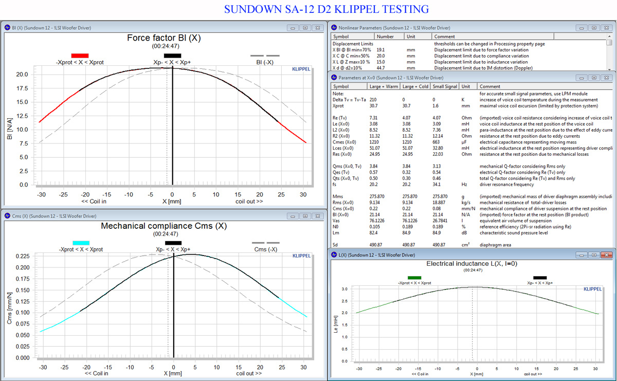

308 грамм подвижки на силовой 22? Для артиллерии - таки да
К вашему сведению подвижка 237,силовой25.67,а после прослушки уже не смотришь на параметры,рекомендую послушать .И о высоких материях прошу не упоминайте)))
http://www.sundownaudio.com/pdfs/SA_...0-12-15%29.pdf
да и был у меня пирлис,не так в нем все красиво)))Впрочем ничего никому не навязываю,сугубо впечатления от прослушки.Кстати в домашке у меня саб с подвижкой 85 грамм,так что слух вроде не заездил.Как писали на форуме-
графики показывают BL (мощность мотора), CMS (жесткость подвижки) и Le (индуктивность) относительно хода - эти три показателя влияют на то как движется подвижка. Они же отвечают за большую часть искажений в динамике.
Глядя на эти графики (их линейность) можно с уверенностью сказать что са12 не просто громкий саб

2Андрон: График - ниачом, показывающий как падает BL фактор от превышения максимального хода диффа при вылетании катушки из магнитного зазора. Как это на качестве будет сказываться, я надеюсь, ты понимаешь?
На многих форумах тычут графиками и всякими замерами с токовыми клещами, а толку?
