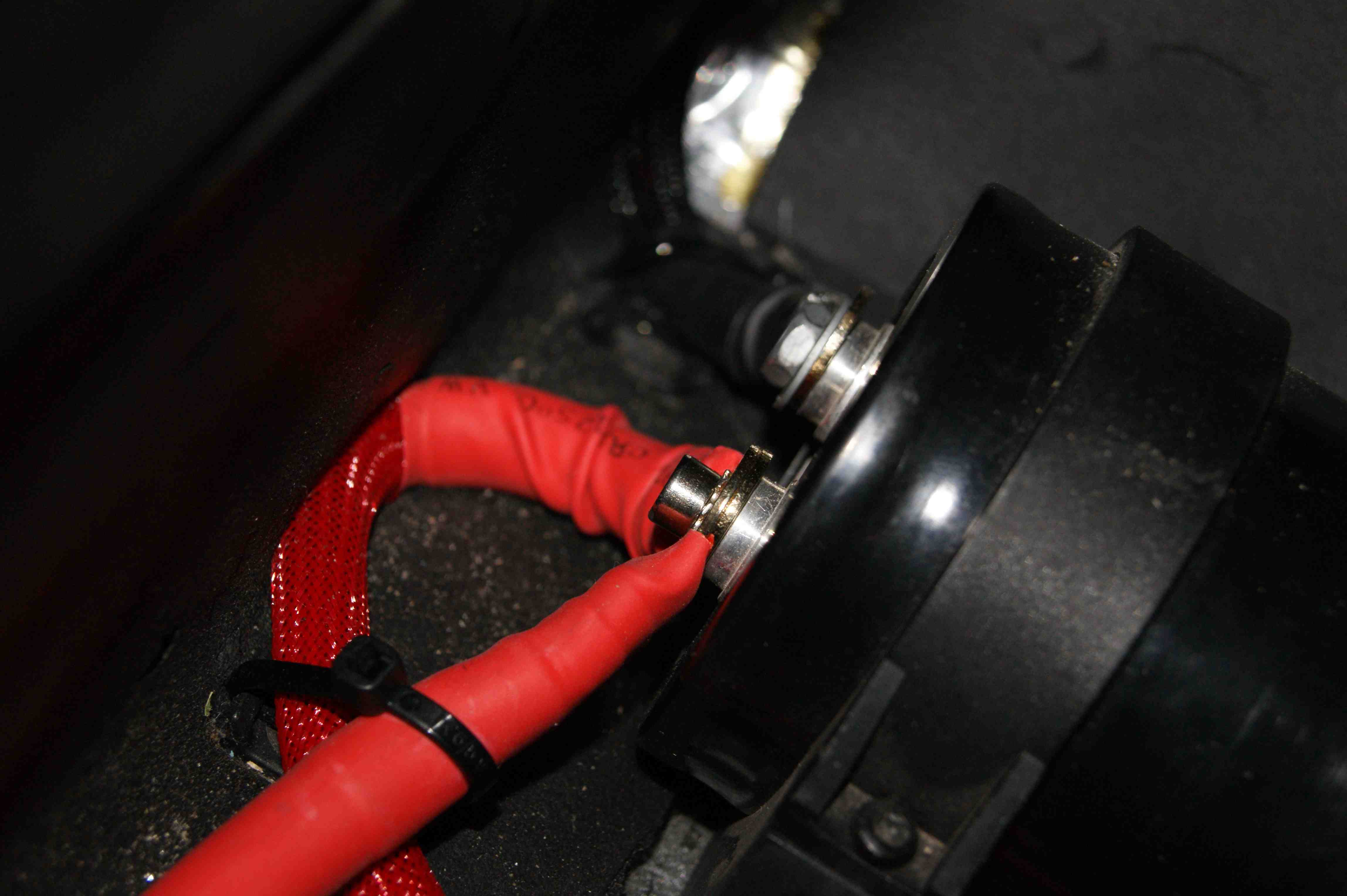

timofiychuk,привет!
Не сочти за наезд..., но 15AWG это 1.5мм/2 (если память мне не изменяет)...
1.5мм/2 рассчитан на 18А (заявляю как электрик), т.е. пред 20А - это многовато...
Есть еще вопрос...
Откуда - видно, куда - какая разница куда, встаёт вопрос о защите вон тех 5-ти см провода,
подключенных к кабелюке на входе в дистр.
Посмотри на схему и подумай, чем защищен отрезок провода 1.5мм/2
от
места его скрутки с кабелем 4AWG до преда 20А
Я не знаю, есть ли в станции питания преды на выходе (или какое либо ограничение по току),
но перед ней вижу пред 150А...
Выходит, что это он защищает 5см провода 1.5мм/2 ?
з.ы. Я понимаю, что с этими пятью сантиметрами "ничего никогда не случится",
но фотки выложены в разделе инсталяций...
Их будут смотреть и ребята собирающиеся участвовать в соревнованиях...
Хотелось бы расставить точки над "и"... (именно с таким соединением я попал на... во Львове)
С ув. Олег.
з.з.ы. Боря, твой выход...
