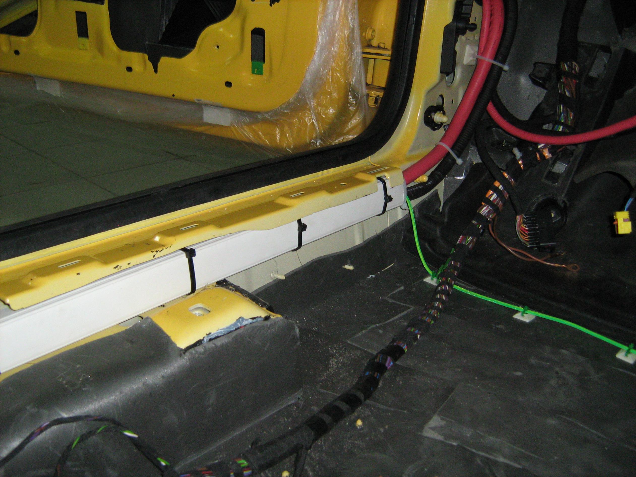

Это понятно. Всё таки, лучше брать из "точки" (как у Вас) или напрямую от аккума?
Лучше напрямую от клеммы. Но в моём варианте (я писАл выше) были несколько моментов, склонивших взять оттуда, где он именно сейчас.
Если обратите внимание то штатная минусовая "сопля" у меня продублирована коротким (сантиметров 20) кабелем 0AWG. То есть, можно сказать, - берётся напрямую с клеммы АКБ.

почему при шумке моторного щита, не снимали печку и остальное???? там щит жидкий пипец..... или лень было кондёр стравливать и антифриз сливать????
Женя, я не знаю какой щит в Ибице но в Леоне он прочный. При том объёме разборки машины что был - слить антифриз это сущий пустяк. Не стали - зашумили изнутри куда руки долезли.

кикс использовали ЭКСТРИМ???? по фоткам не видно!!! (4мм и греть надо)????
Кикс действительно (если не изменяет память) ЭКСТРИМ. Использовали четвёрку и двойку, в зависимости от мест применения. Не грели.
