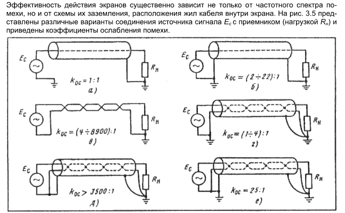

Melya1985, когда-то (на заре появления микропроцессоров) я участвовал в одном экспериментальном проекте по внедрению микропроцессорных защит, автоматики и дистанционного управления на ГЭС и моей задачей там было построение системы АСУ ТП. Вот где я в волю "накувыркался" с помехами в информационных и сигнальных цепях, где помещение ГЭС и прилежащей территории - это один сплошной "клубок" электромагнитных полей с невероятным количеством гармоник .
По результатам этой работы были выпущены отраслевые рекомендации по применению и построению таких систем.
Ну вот собственно приведу тебе кусочек скана из этой работы, где описываются методы борьбы с помехами в информационных сетях:
Думаю все примеры имеют место применения! Какой из ресунков выбрать для межблоков? Разница между информационными сетями и звуком думаю отличаеться!!
Кстати какие именно информационные сети?
