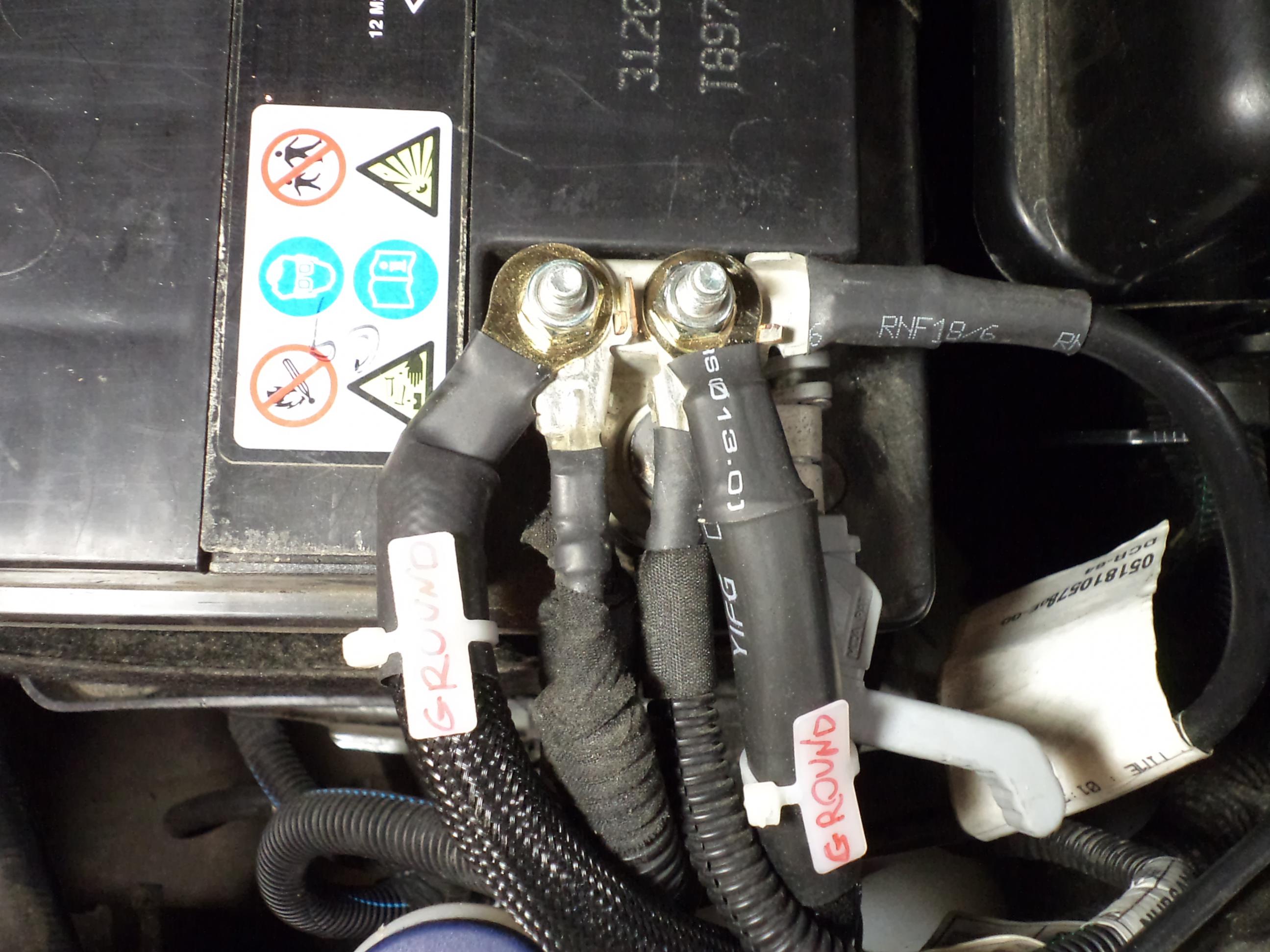

То есть это соответствует правилам? А защита силы, а возможность ткнуть в провод в клеммнике(или это бликует сам клеммник на минусе?).
1. В Новичках пункт 4.2.3 - не оценивается. Значит соответствует.
Сообщение от mad Посмотреть сообщение
2. А если бы и оценивалась - попробуй, ткни
пс.Винты на клеммнике утоплены - замкнуть невозможно. Блик на фото.
ппс. Ждём видео?

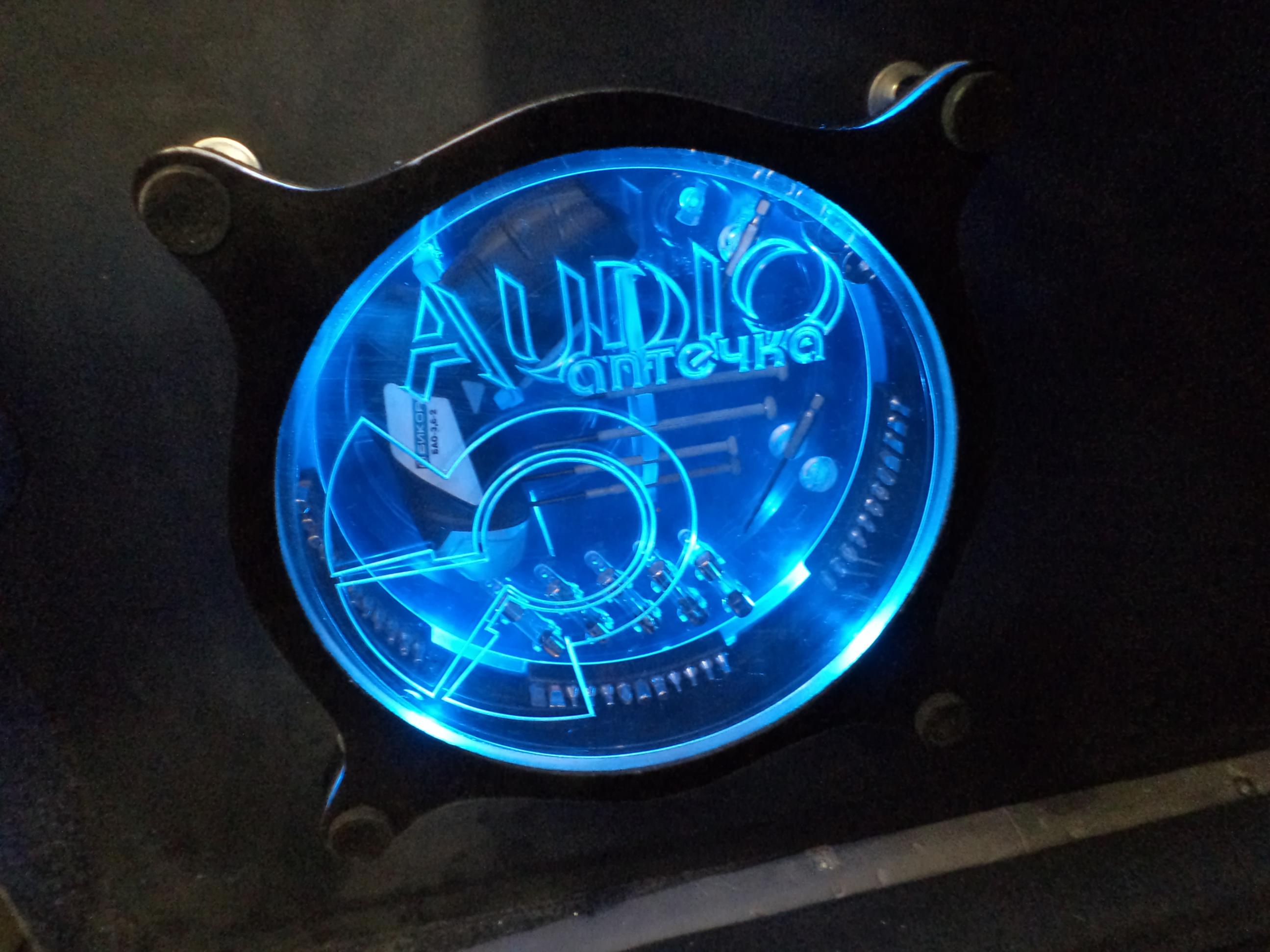

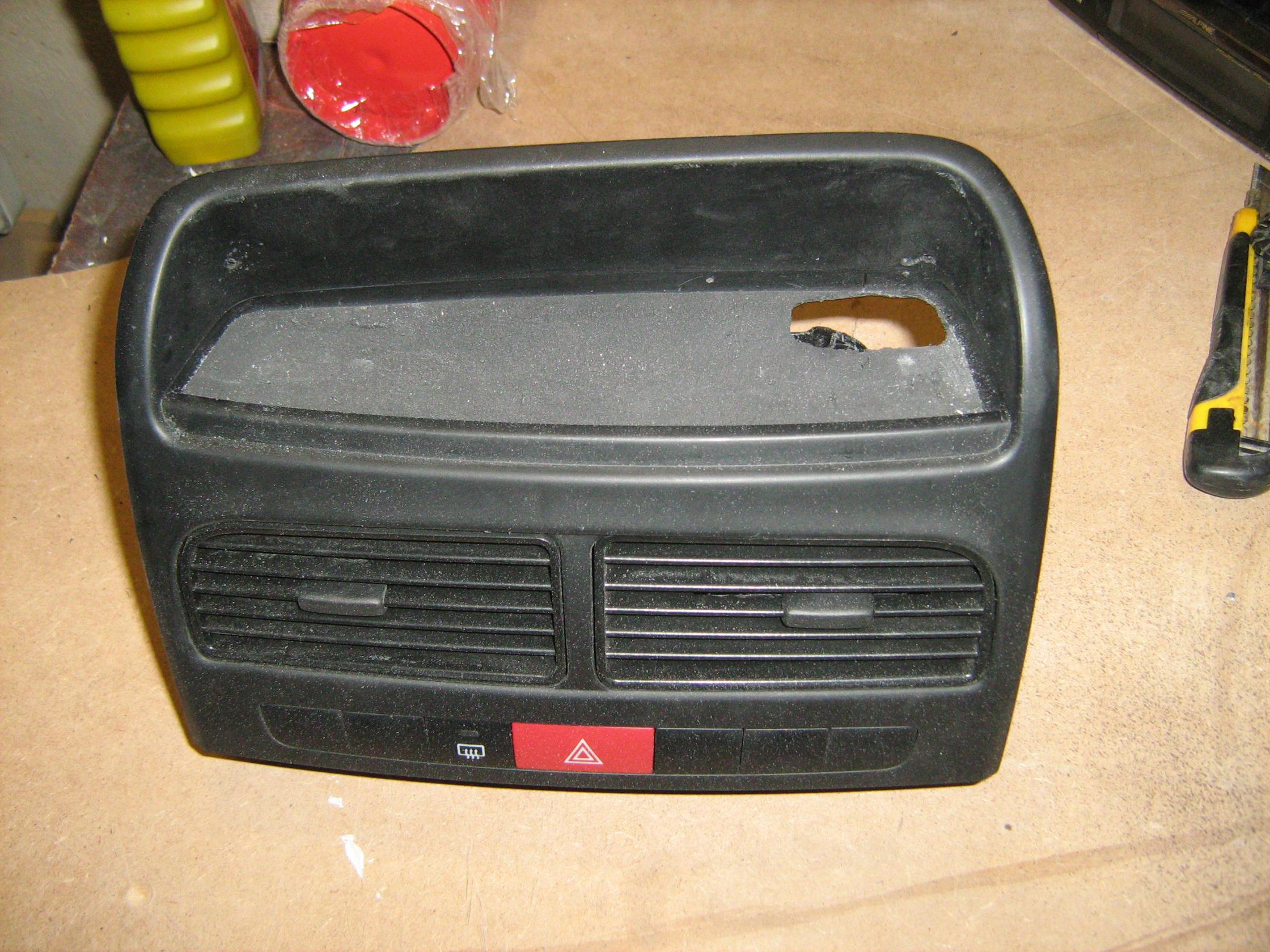

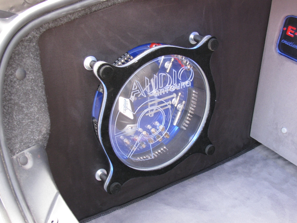

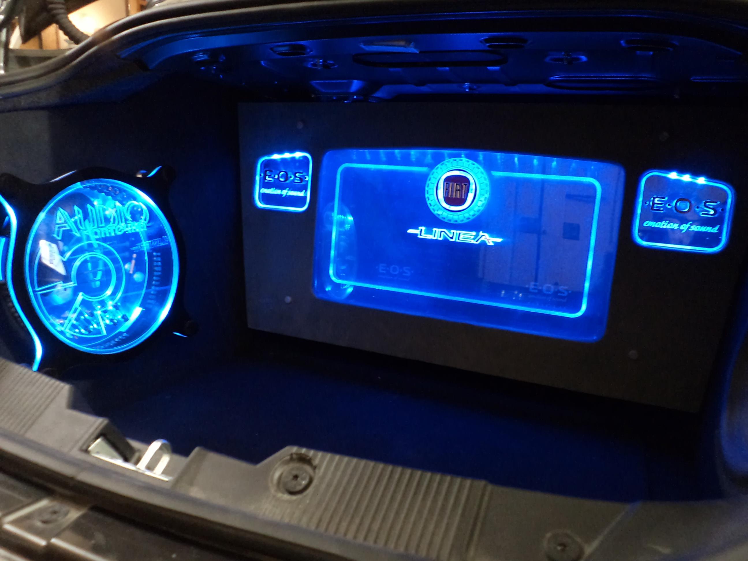

Марафет: фальшпанель с подсветкой, аудиоаптечка (подарок из Алупки ), коврики парадно-выходные алькантарчатые....ну и прочее.

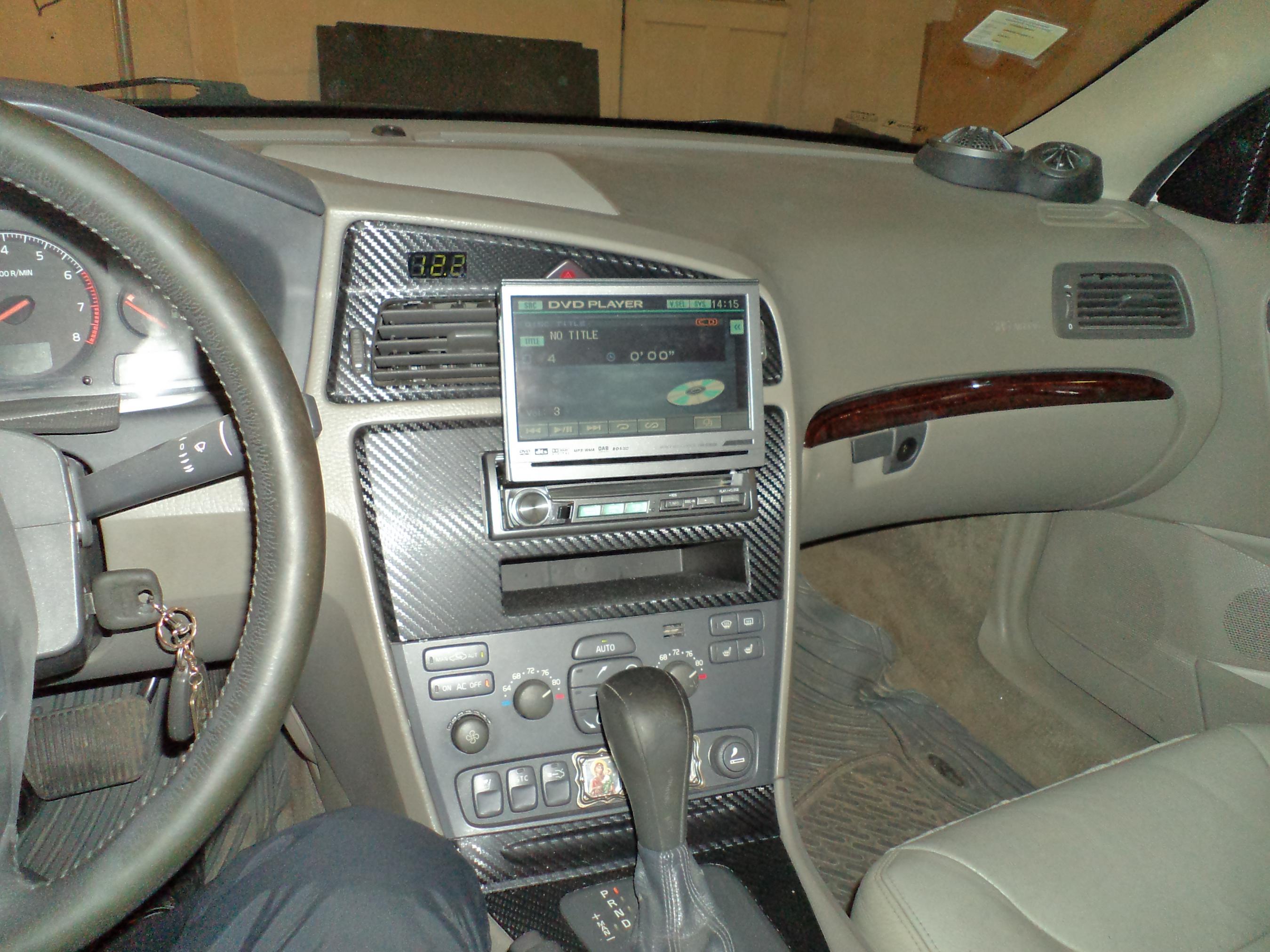

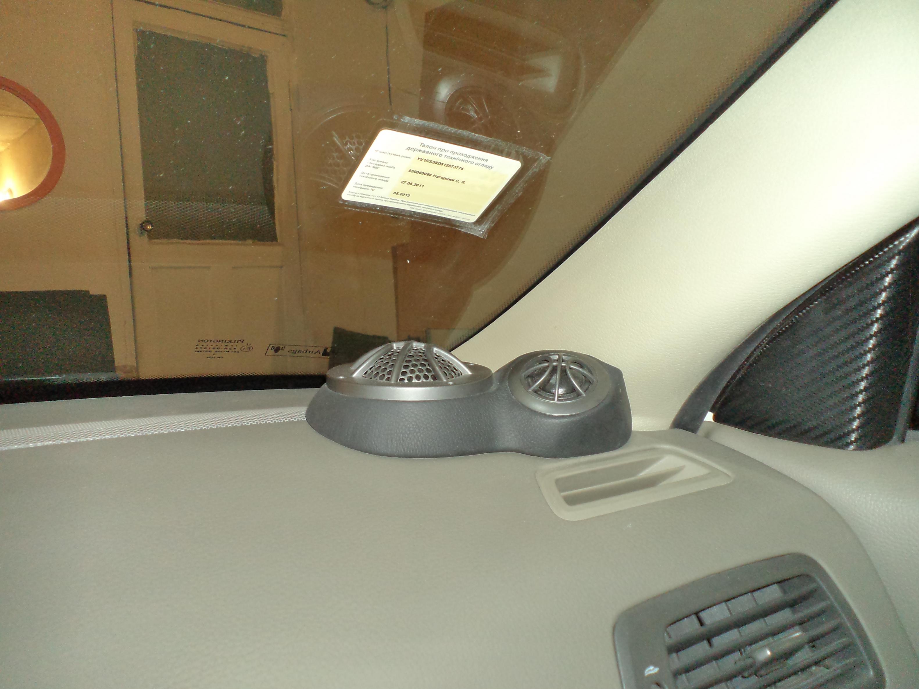

Поделка три:
Volvo S60 2.4T
Требования заказчика:
- мультики без потери качества звука
- сохранение багажника
- близкая к стоку инсталляция
- контроль напряжения бортовой сети
Сделано:
- переходная рамка с карманом под 1 Din
- плёнка под карбон
- установка вольтметра
- стоковые кроссы ДЛС переделаны под отдельные входы МВ и СЧ/ВЧ. Естественно, переделка выходов под 2,5 фронтальное усиление - отдельно МВ, отдельно СЧ/ВЧ.
