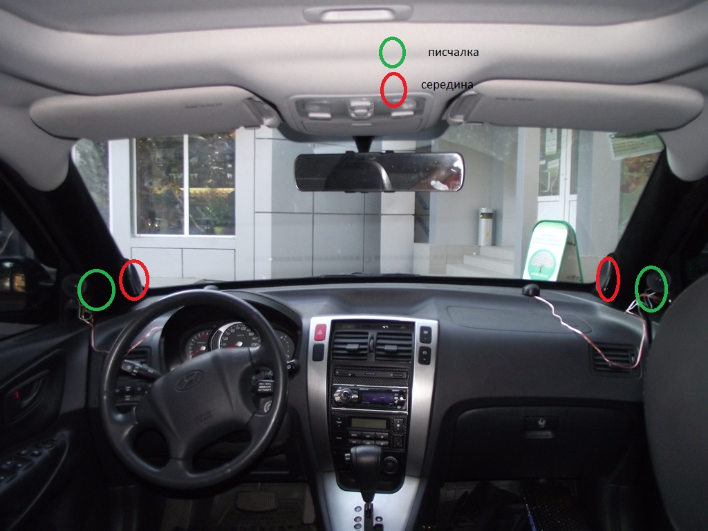

По расположению подскажите пожалуйста )

Старый 29.11.2011, 01:43   #8
Рост ®
Аватар для Рост ®
Адрес: Львів
Сообщений: 2,210
Репутация: 562
По умолчанию Re: Морель MT 37
как же измерять этот негатив ?
Добавлено через 2 минуты
конечно задумка будь-здоров. но и писчалка ж не маленькая БЛИН ......
у супремо и супремо пиколло разве есть камера ?
пользуясь случаем - выкладываю оформление
Morel MT 37
Morel CDM 88
будут врезаться в стойку....
ЕЩЕ ОДИН ГЛАВНЫЙ ВОПРОС..... к знатокам.... если врезать по следующей схеме на рисунке №5 ..... динамики находятся в горизонте..... как это отразится на звуковой сцене и общей картине( направление писчалок на заднего центральносидящего слушателя... направление серединки такое же ) ....
или имеет смысл расположить их также с направлением на заднего центральносидящего слушателя - но вертикально друг над другом ?
и 3 вопрос .... если расположить их вертикально друг над другом на заднего центральносидящего но только писчалка будет внизу а серединка в верху ?
Мене запитання мучить - хто ж цей задній центральносидящий?
А тепер серйозно.
В супрімах камера є. Вони теж здорові. Мені от предстоїть їх з салоном зубила ще дружити, а ти про свою ситуацію плачешся. Соромно!
Що і де стоїть - пофігу. Є основні критерії - до динаміка не має бути прив'язки, динаміки між собою мають бути зведені по фазі.
Прив'язка може з'явитись через неправильний вибір місця розміщення, тому що може виникнути рупорність, відбивання від сусідніх поверхонь. Якщо це буде, ніяк від прив'язки не позбудешся, навіть якщо тракт і динаміки ідеальні самі по собі. А крім тебе це визначити ніхто не може, тому що не знаходиться в твоїй конкретній машині, з твоїми конкретними динаміками, з твоїм конкретним трактом. Тільки ти своїми вухами.
Тому став динаміки і слухай. Спочатку серединки (до мідбасів не прив'язую, тому що, наскільки розумію, система рулиться процесором, так?), добийся чіткого фокусування образів, щоб з закритими очима не можна було визначити, де стоять динаміки. Тоді виставляй твітери, відслуховуй з ними.
Не забувай, що після виготовлення подіумів звук може змінитись, якщо не врахувати тих, чи інших моментів і доведеться робити інші подіуми
А вище стоять твітери, чи навпаки, вище серединки - нікого не хвилює, якщо є хороший результат. Не зашорюй себе наперед.
Мало не забув - а динаміки то хоч розімяв повністю перед подальшою вакханалією?

камеру решено оставить 100 % так как я придумал корпус для МТ 37 нужной и угодной мне формы....
а что скажете что МТ 37 именно для двухполоски а не для 3 полоски в сочетании с CDM 88 ?
я же думаю что криминала тут нет - а есть время на эксперементы с морелями ( писчалкой серединой) и желание получить большее от этих компонентов )
Солько объема нужно цдм 88 ? если сделать камеру на 0,5 литра ?

куполка не требует обьема
Правильно. Ибо камера на свистке нужна не столько для способности играть вниз , сколько для того , чтобы излучение тыльной стороны купола попали в эту камеру и потерялись там навсегда , заблудившись в переотражениях и звукопоглатителях. У ВЧ очень тонкий купол и все паразитные переотражения внутри ВЧ отлично попадают прямо в наши уши. Меняя форму камеры , мы автоматически меняем ее свойства к уничтожению этого самого паразитного излучения. Можно конечно и пробовать , но врядли удастся перещеголять разработчиков. Обратите внимание на камеры Сканстпиков 6600, 7000. Они совсем не от безделия такие камеры хитрые делают.
Можно все , а нужго ли ? Не проще ли взять более вменяемый по размерам твитер , который к томуже лучше отиграет самый верх ?
Хватает 200 грамм за глаза. Тем более там нужен не объем как таковой , а просто пространство, чтобы ничто не мешало работе ПАС. (войлочный кружок сзади).
