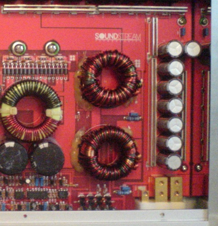

Сообщение от sagittarius79 Посмотреть сообщение
на какие мысли вас наводит тот факт, что в усилителях за колодкой где крепится силовой провод сечение проводника в десятки раз меньше самого провода подводящего к усю???
на такие что надо сначала открыть крышку на усе, перед тем как такое писать
