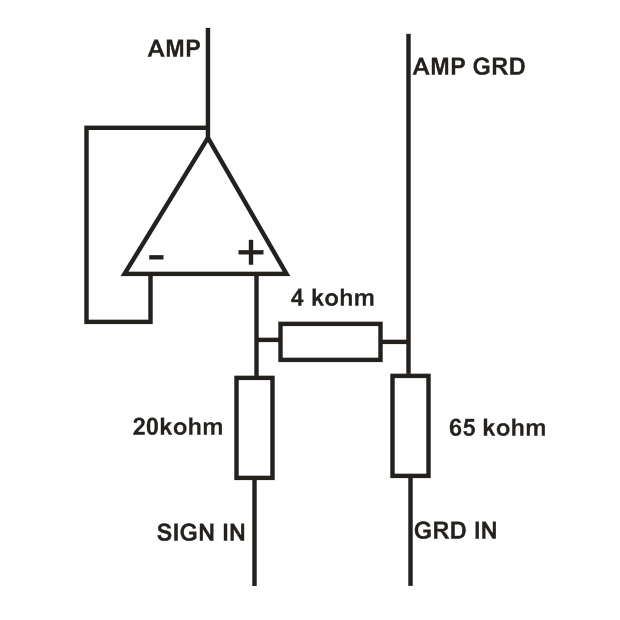

Если снимаешь сигнал со штатного головного устройства,то делитель не правильный.Можешь выпалить выходную микросхему головы. Добавь ещё один резистор на земляном проводе,со стороны головного устройства ( П-образный делитель).
Понял !
Но это не со штатного. Это скорее адаптация самого усилителя для работы с линейками. Там не было входов вообще аналоговых.
Так что там линейки простые.
