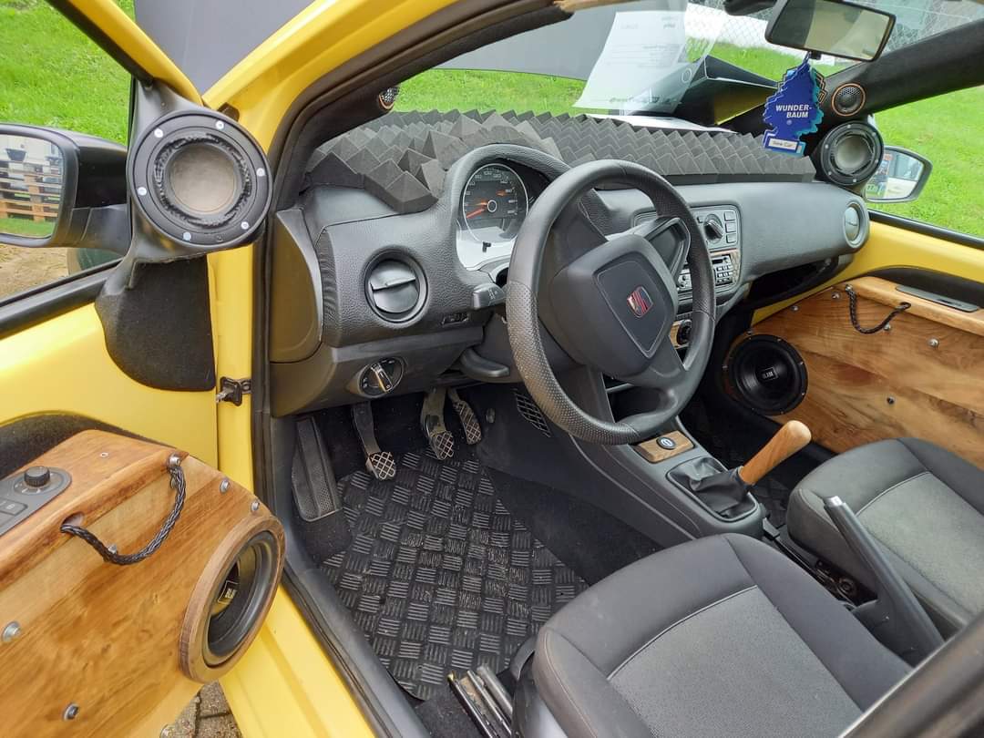

Если планируется ящик не такого вида, то с ним тоже придётся повозиться и соблюсти ряд условий, как то: минимизировать параллельные площади, максимально увеличить расстояние от диффузора до задней стенки, которое по возможности должно составлять от двух диаметров дифа, для чего вероятно придётся пожертвовать не полным опусканием стекла, что бы продлить ящик до наружной филенки. Но труды вознаградятся сочным и артикулированным басом.
