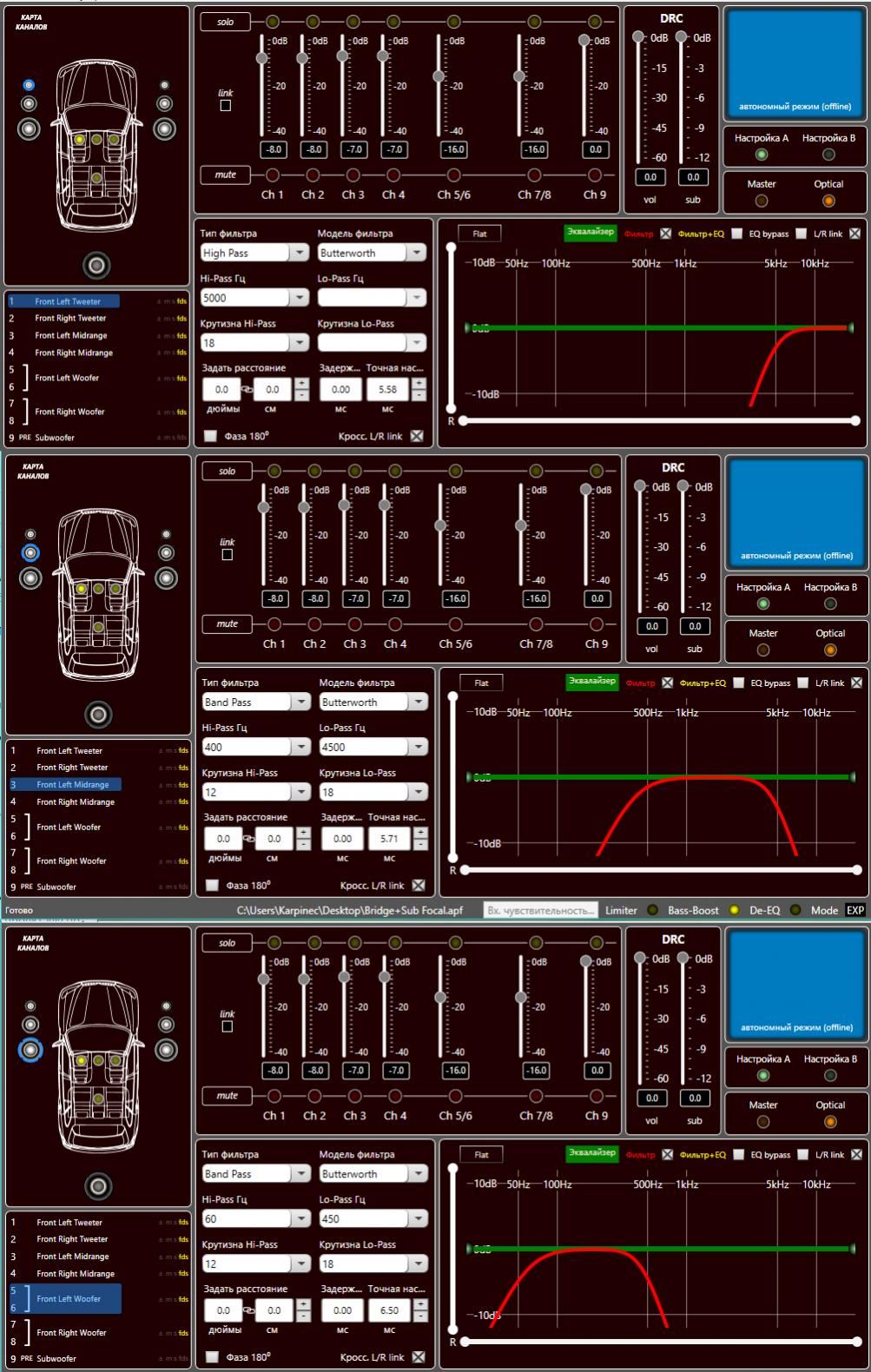

Приветствую Господа, я за помощью, помогите/посоветуйте.
Собственно имею систему построенную на базе процессорного усилителя Audison Forza AP f8.9 (8*85Вт + 9 канал линейный выход для сабвуферного звена). Раньше было выделено 6 каналов на фронт на полную поканалку и 7-8 каналы мостом играли на саб.
Сейчас сделал небольшой абгрейд. Прокинул питание с запасом 50м2, докупил усилитель на саб JL audio 500/1 и лежал на полке у меня сабовый дин Focal Perfomance 25DB (оформил в ЗЯ в 21 литр в 2оМ)
Планирую, точнее уже произвел инстал. Поканально пустил фронт, но миды пустил мостами, не докачивал их аудисон. То есть 1 и 2 на ВЧ, 3 и 4 на СЧ, 5-6 и 7-8 мостами на миды, 9 межблок на JL.
Вот собственно дошли и до вопроса:
1) В мосте проц выдает 260 Вт, динамик 80Вт, как правильно выставить гейн? вычитал вариант с мультиметром, так и действовать? Учитывая что гейн можно крутить только в софте
2) Выход 9-го канала 1RCA, на JL-ке вход 2-RCA. Можно ли подключать в моно, либо на правый либо на левый канал. Или искать таки Y-образный межблок? паяльщик из меня еще тот.
Далее если до конца не разберусь буду уточнять у вас по настройке Дж Эл. Уж больно много там крутилок.
