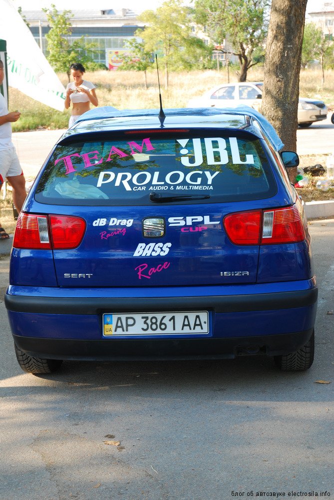

Думаю пришло время написать до показать всем и так известную машинку... Это 3й по счёту мой личный музыкальный\соревновательный\повседневный автомобиль. Один из самых любимых
"Синяя Ракета" - на самом деле относительно редкий автомобильчик Seat IBIZA Mk III, 2000 г.в. Данное 3е поколение популярного хетча выпускалось всего 2 года. На территории Украины зарегистрировано не более 20-25 авто... (по крайней мере год назад).
Немного о машинке:
С завода установлена всё, что нужно не особо притязательному пользователю: климат, ГУР...
1,4 MPI двигатель, 8 клапанник, чисто для себя сделаны небольшие доработки: увеличены каналы в ГБЦ, сделано сопряжение с коллекторами, хромированы шейки распредвала, сделано напыление на поршнях, облегчены шатуны, подогнаны в один вес поршни и шатуны, свободный выхлоп на 51й трубе, установлен стронгер, задняя банка BOSAL пониженого сопротивления.
Сразу после приобретения, весной 2011 и особых мыслей не было о постройке на его базе Car Audio проекта, т.к. готовился на тот момент проект "Белый Гром" (VW Caddy). Но волею случая перед одним из этапов dB Dragа в Запорожье, было настроение и время подготовить чуток и Стритовый автомобиль... За пару дней в авто была выполнена частичная виброизоля кузова, прокинута проводка, собран ящик.... Т.к. изначально идея возникла собрать на скорую руку авто для Татьяны (моей жены), то ящик был сразу же покрашен в РОЗОВЫЙ цвет...
Первой системой в авто были:
ГУ Альп 9870
Усь JBL BPx 2200.1
Сабы JBL W10GTi 2шт
Проводка 4х25 кв.мм. медь
Подготовлена по правилам старого Street A, рез был 146+
