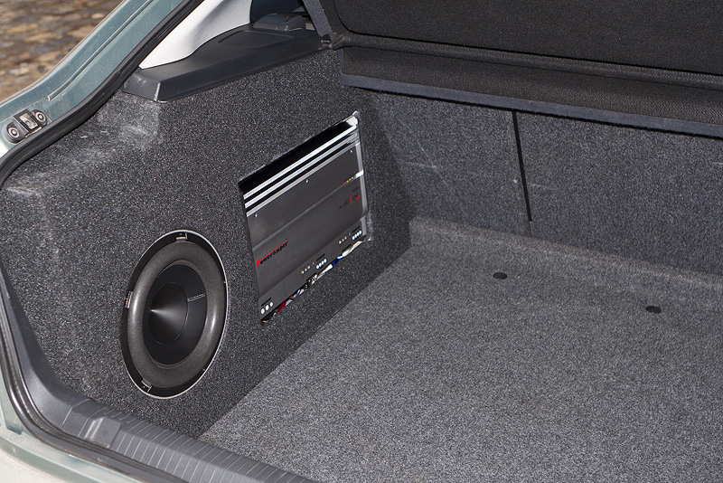

Вот и я созрел показать на суд общественности свою систему.
Состав системы:
ГУ - Alpine 9854 R
Усилитель - Poweramper IPA 500.4
Фронт - Fokal 165 KF
Саб - Hertz HX 250 4Ом
Кондер - Stinger 1F
Провода - межблоки Чернов, акустика noname, сила 4Ga

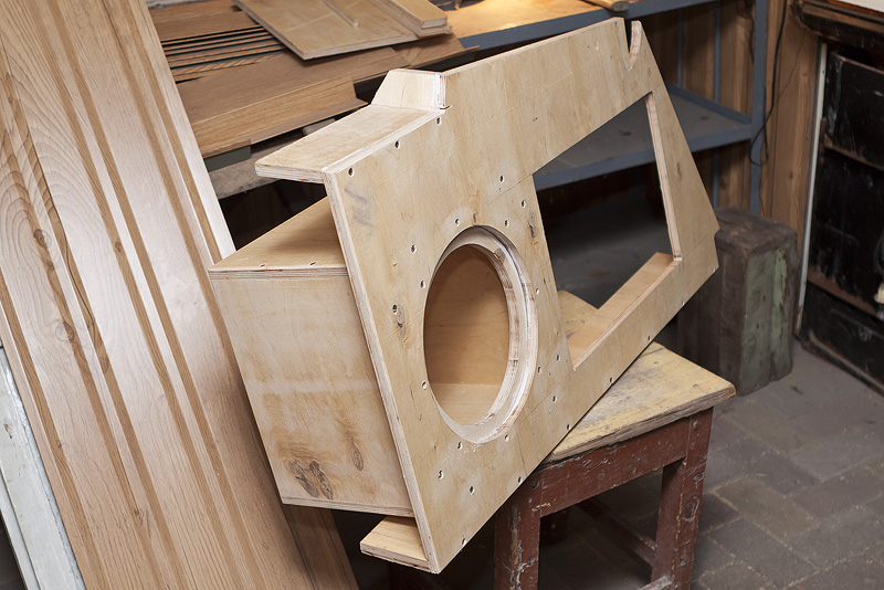

Обесшумлены передние двери и родные пластиковые проставки под динамики заменены на фанерные подиумы(толщина фанеры 16мм). Динамики стоят в родных местах ничем не выдавая себя.
Саб-стелс изготовлен из этой же фанеры, объем ЗЯ примерно 21л
PS: почитав статьи и пообщавшись с однофорумчанами в будущем планирую заменить силовой провод на 2Ga и убрать кондер.
