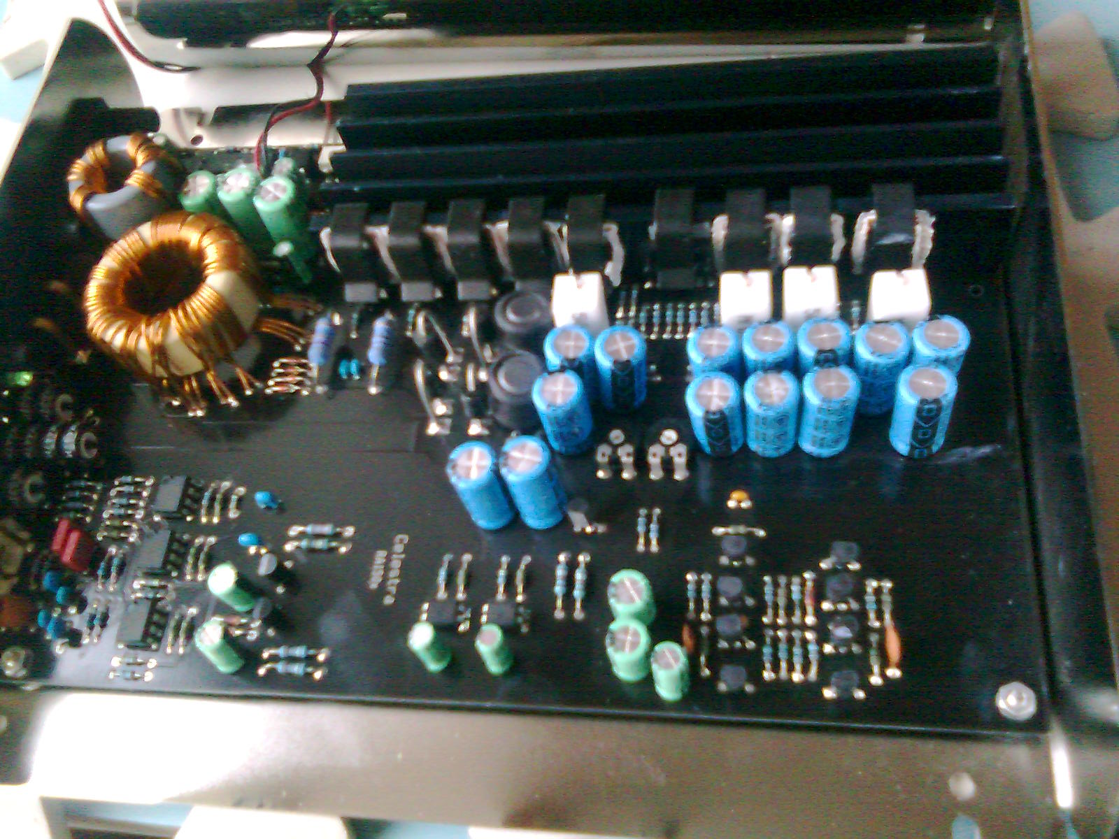

Подробное изучение топологии, схемы и монтажа также принесло немало разочарований. Такое впечатление, что этот усилитель производится любителями – самоучками, а не итальянскими мастерами звука. Плата разведена халтурно, расположение элементов не поддаётся никакой логике. Посмотрите на катушку входного фильтра: она не только расположена над деталями преобразователя, но и под ней закручена гайка крепления платы. Попробуй, открути!

Крепление платы в трёх точках нельзя назвать достаточным. Угол с силовыми выходными транзисторами ничем не закреплён, плата проседает и может коротнуть на корпус. Силовые транзисторы. Такое впечатление, что одну пару поставили сразу, а вторую добавили сбоку позднее. Кстати, корпус. Это единственный усилитель, у которого корпус соединён с общим проводом входных RCA разъёмов, с аналоговой массой. Значит, усилитель нельзя крепить к кузову автомобиля – полезут наводки. Входные фильтры выполнены на микросхемах TL082. Вполне себе средненькие мыльные операционники. Построение усилителя своеобразно: двухкаскадный усилитель напряжения со своей обратной связью и повторитель со сдвоенными полевиками на выходе.
