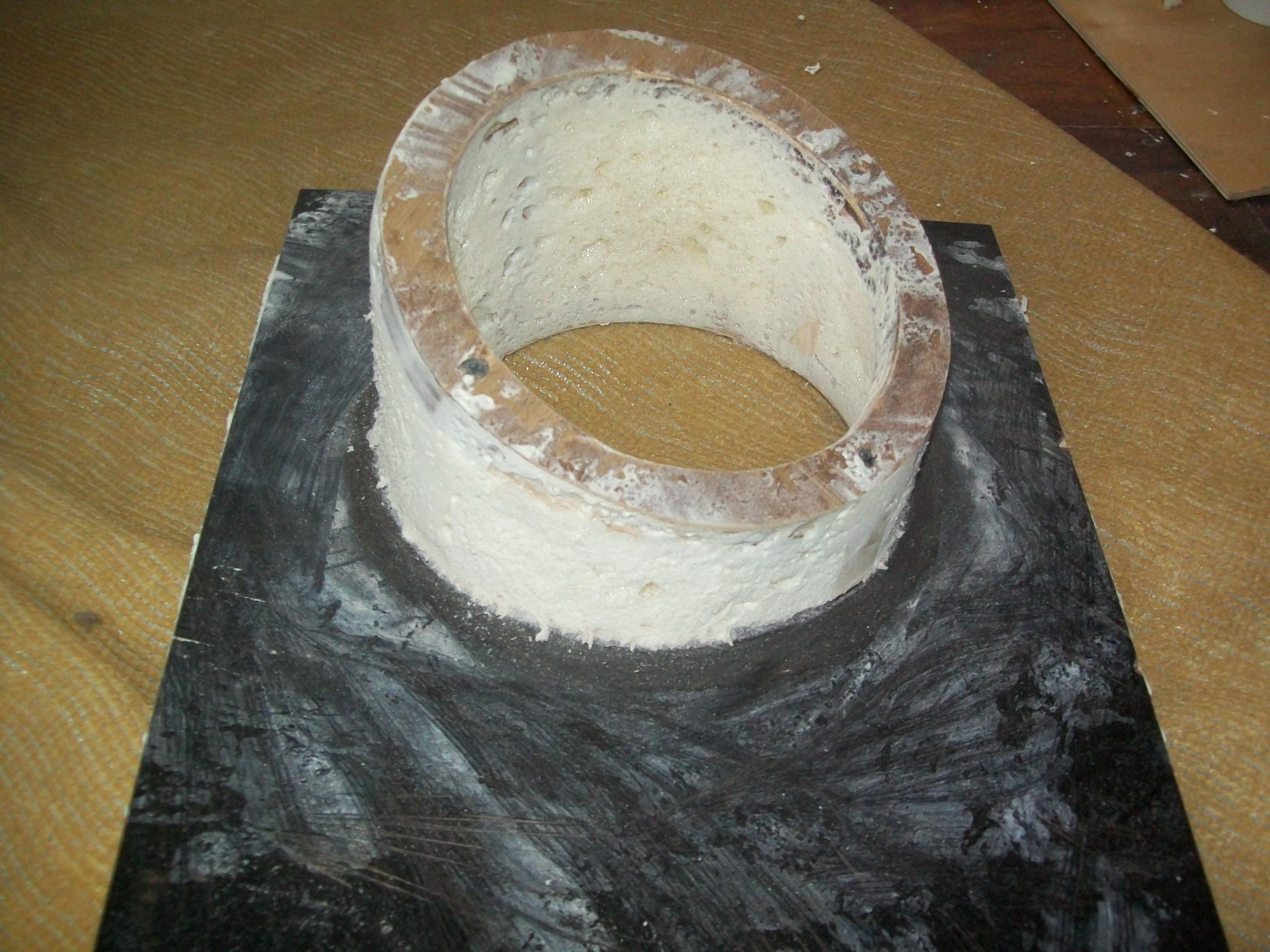

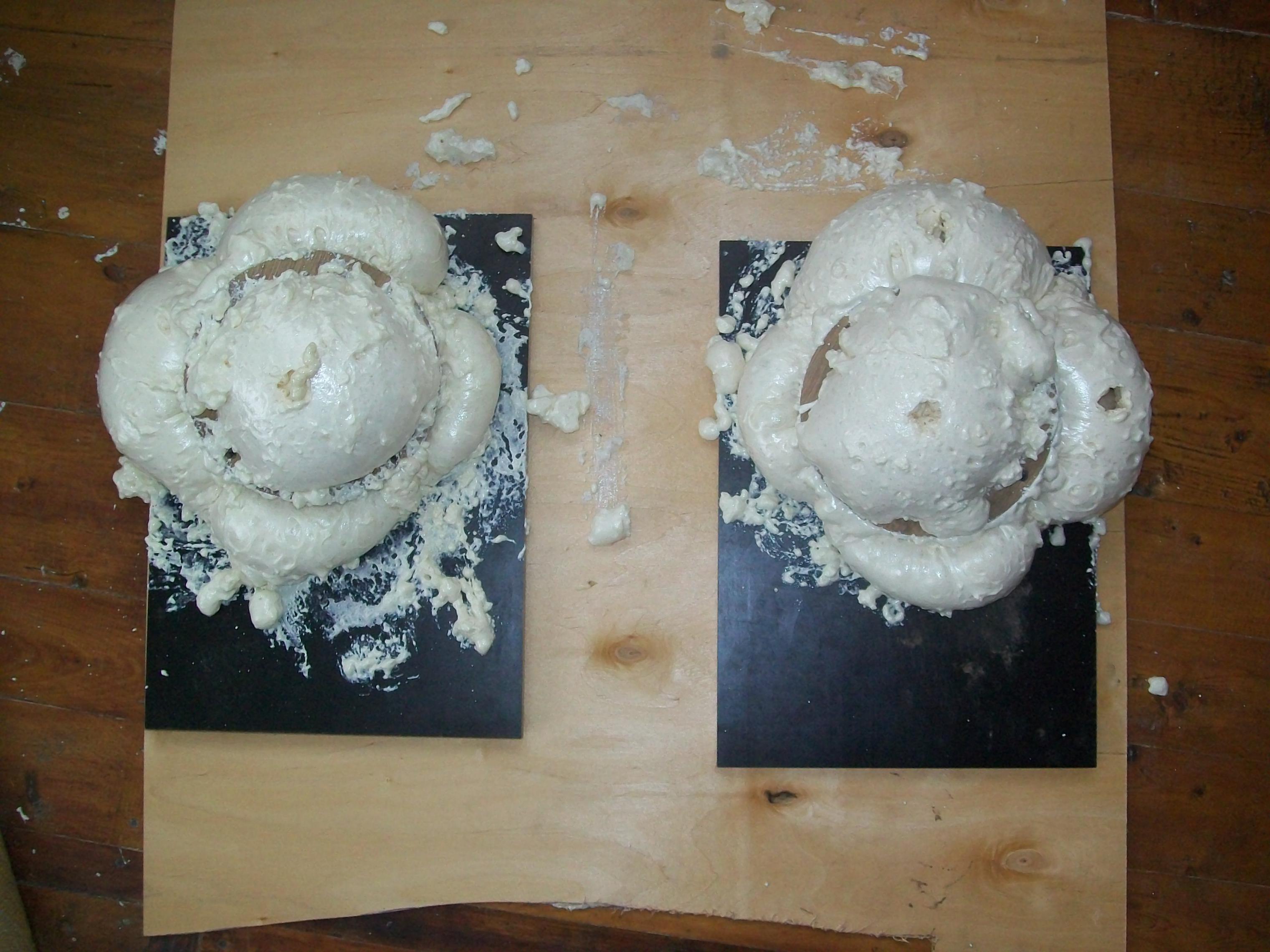

Така ситуація: зробив (в перше) подіуми для "Лада Калина 1119" цікавить ваша думка:sos: чи правильно я їх зробив ) подіуми з доворотом по фотографіям видно як це все робилося: до листа фанери з отвором прикрутив на шурупи 4 планочки різних розмірів, для того щоб динамік дивився на КПП, до них прикрутив кольцо з фанери, запінив піною, піна висохла обрізав лишнє, надів колготку і помазав епоксидним клеєм для прочності пізніше перешпаклював автомобільною шпаклівкою.
Будь-ласка залиште коментарі так як ще не пізно все переробити!!!
подіуми під міди Focal k2p.
