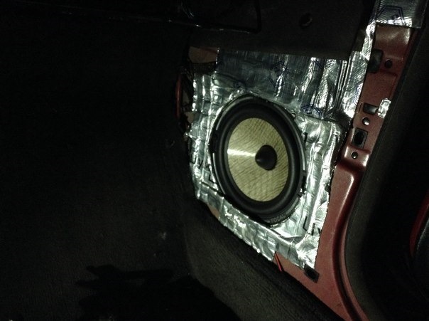

мид-бас, тут уже 165 мм, и это надо было ставить в кик-панель.
Первым делом была изготовлена проставка - под более крупный калибр. Внутренняя полость была покрыта виброизоляцией. Процесс простой, занял пару часов.
Скрытый текст
(проводов не пугайтесь, особенно красненького который "зажат" он обрезан, всё запрятано и убранно)
Далее сверху было опять же всё задемпфированно виброизоляцией, и собственно установлен дин.
Накладочка так же была подвергнута изменениям. Было и стало.
Скрытый текст
В роли фронтальной акустики была выбрана Focal ps165FX. Старшая модель в линейке Перформенс.
Почему установил данный дин в объём 9 литров с дырками ? Ну хотел экспериментов, высокая добротность в маленьком корпусе - горб в мидбасовой области, зажатая середина - интересно же побороться
