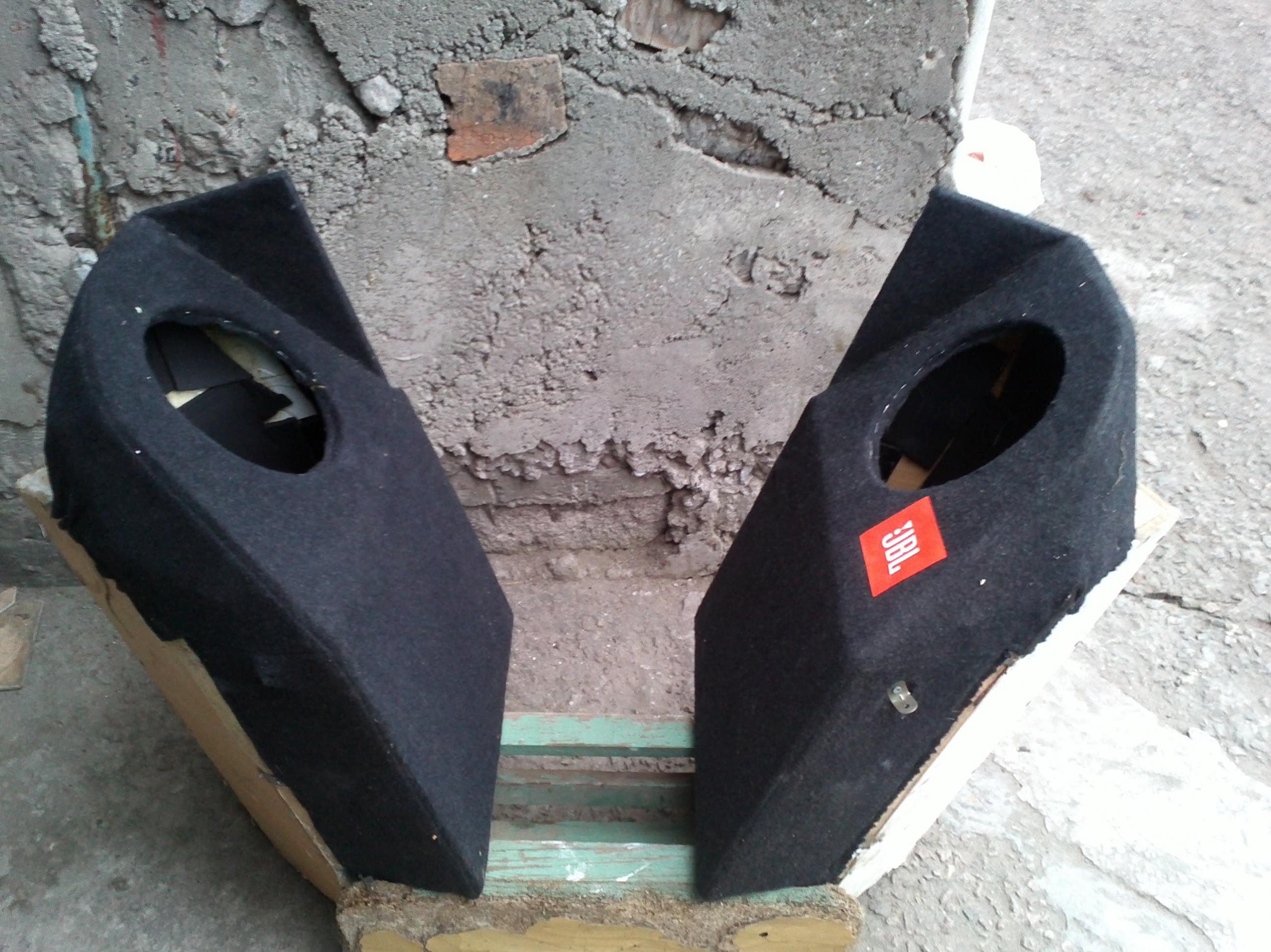

Два штуки:в левое и правое крыло под 8* .
материал дсп 10мм ,смола ,стекломат .
Где-то 30-35л.
Врезаны клемники внутряк оклеен софт 6мм.
Ценник 150 грн штука)
