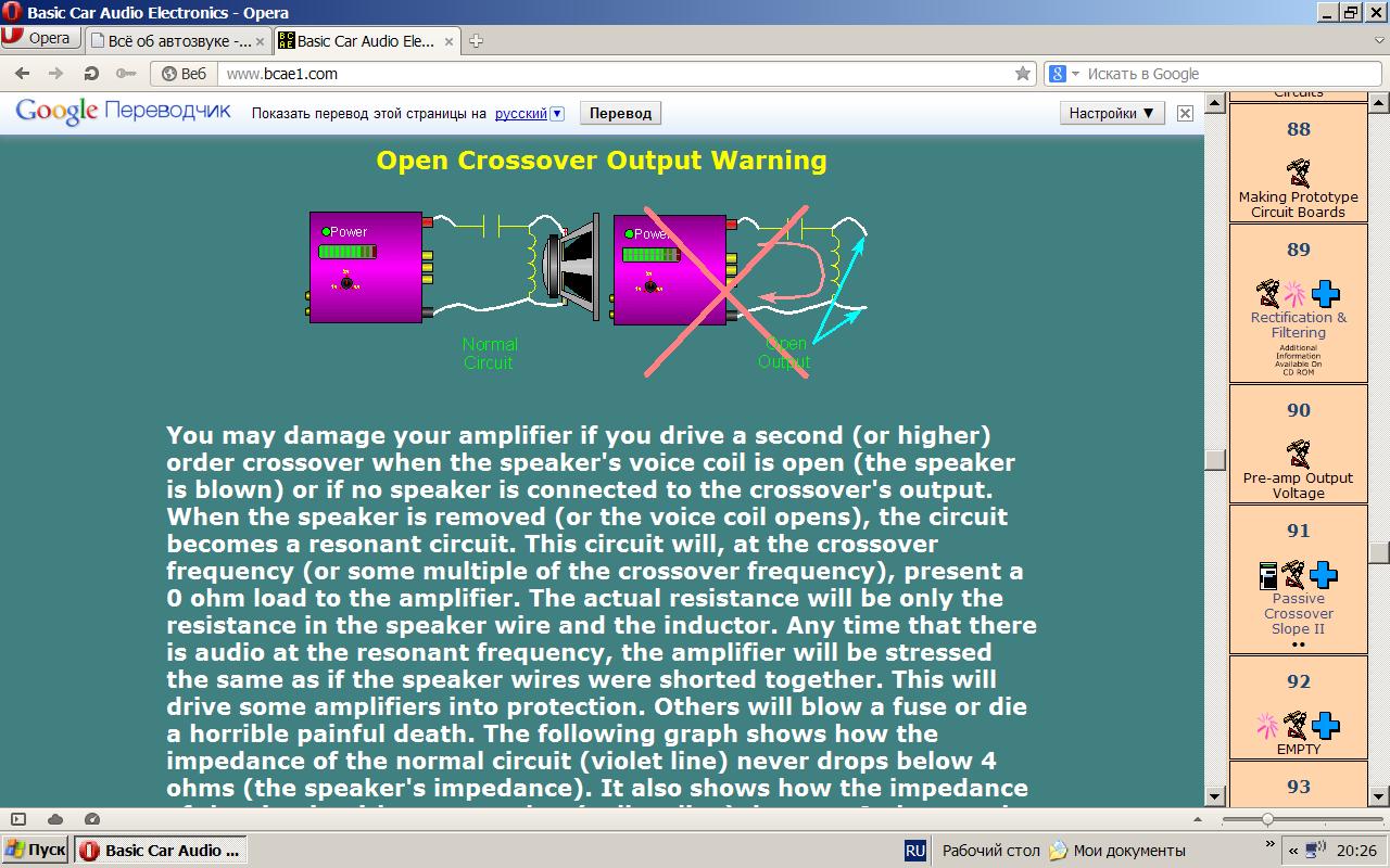

Если было подключение пассивного кроссовера, 2-го порядка и выше, без подключенного динамика(нагрузки), возможно произошло повреждение усилителя:
