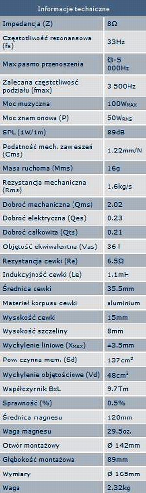

По умолчанию Monacor SPH-165
Кто нибудь юзал сей мидбас?По параметрам может играть довольно низко как указано?
Monacor SPH-165
