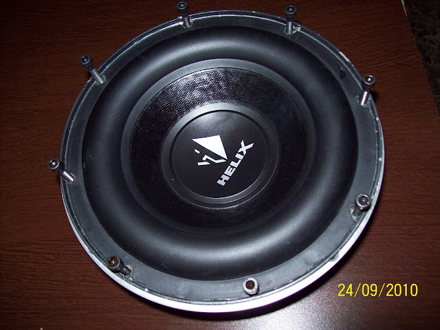

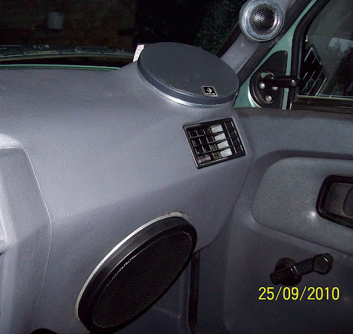

Трохи нових фоток добавлю в тему
Результатом довольний

а що покликані здійснити ті проставочні кільця? Що вони покращили?

Покращили зовнішній вигляд і вепер Вован раз в тиждень може знімати акустику на доопрацювання.

Сообщение от Kapitoshka Посмотреть сообщение
Ні защо не повіриш-ЗВУК

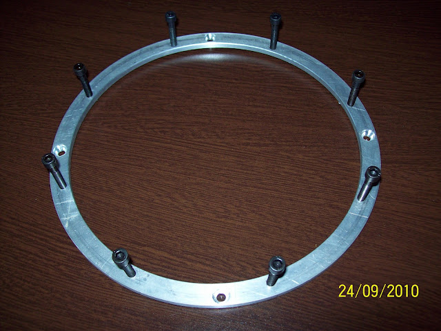

Ну тогда почему не довел дело до ума? Т.е. второе такое же кольцо внутри, ну или его части, если целиком кольцо внутрь не помещается. И оба кольца между собой не шурупами а винтами стянуть.

ну це явже колись зроблю в іншому житті

Арт діло каже і це просто реалізуват якшо маєш бажання і дрель, електролобзик з пилочкою по металу і листок сталюки 2.5-3 мм.

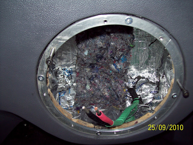

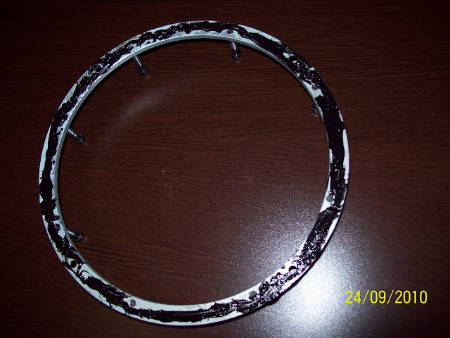

ну тут ше є таке діло як лінь... але якщо серйозно, сабове кільце прикручене до ящика гвинтами, з вснутрішньої сторони шайби збільшеного діаметру. Для кріплення мідбасу тих шурупів достатньо з головою. І не варто забувати про чорний автомобільний герметик який фіг віддереш, він з рук відмивається 4 дні і не помагають някі розчинники.

Так ы кажи що не шариш в розчинниках. Lesonal який використовується для переходів між старою і новою фарбою їсть все навіть руки.
Вовко!На фото ввижу,шо там АЖ целых 3(три)самореза.....
Как по мне,то лучше четырьмя винтами к подиуму,чем к кольцу которое на трёх саморезах.... На...тогда оно надо?
ну то все відносно, тут слухати треба, тих саморєзів зватає з головою.

Якщо серйозно, це йшла боротьба за жорсткість кріплення динаміків, що звичайно є важливим для звуку.

Нащет саморезов. Болтик М6 выдерживает нагрузку на ростяжение около 150 кг(лично проверял)

Тут діло в спеціальному аудіофільному люмінію-від нього звук робиться неповторним
Вова, то колечко люминия явно е жесче, чем литая корзина твоего динамика
PS ты посадочную дырку под динамик сделал больше нужного?
