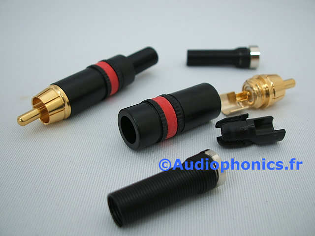

Сообщение от Gt-RRRR Посмотреть сообщение
РЦАшки для ПВ-3 косички, на первый шнурок взял вот такие нойтрики
http://autozvuk.org/forum2/attachmen...7&d=1276797019
Теперь стоит вопрос о покупке еще восьми конэкторов.
Есть смысл переплачивать за такаие???(как на первом изображении) если пружинки и цанга, фиксирующая кабель, выбрасываются. Есть вариант попроще
http://autozvuk.org/forum2/attachmen...8&d=1276797310
тоже нойтрик.
Кто нибудь использовал второй вариант?

Старый 24.06.2010, 19:07   #31
Я вот задумался если уж речь идет о хорошем контакте, то почему бы со стороны ГУ не припаять на прямую к проводам выходящим из фишки тем самым минимизировать длину этих проводов, и избавится от лишних соединений, к тому же гнезда на ГУ по моему невысокого качества, если ГУ не топовой линейки.
Как Вы к такому относитесь?
Купи разъемы с цанговым зажимом и не морочь голову ни себе, ни другим, изобретая велосипед
тоже нойтрик.
И мне интересно!

Сообщение от 1973cc11 Посмотреть сообщение
И мне интересно!
"не щупая" могу сказать что они не цанговые, => по основному свойству (надежному контакту с RCA-шками на усилке и ГУ или што они у вас там соединяют) они уступают. Если на RCAшки уся и ГУ (или проца) налазят плотно, то можно Разницы не почуешь, думаю.

Вчера паял межблоки. Использовал Нутрики 373. Паяются отлично. На RCA усилка налазят очень ОЧЕНЬ плотно.
Вопщем рекомендую.

Спасибо,это радует!Прикупил сегодня 4 шт. для косичек из ПВ3.Косичка ни в одну пружинку не влазит...:grust: ,и что делать с зажимающей вставкой внутри?В мусор?
Вставку в мусор. Вместо неё термоусадку (на косичку), чтобы из под разъема выступала на 1 см.
Обе пружинки вместе с втулками выжимными - в утиль!!!
они к магниту липнут то бишь феромагнитные. Одень термоусадку и буде тебе счастье. Только с толщиной не маньячь. Мой Клоц 7,2мм в диметре оч. туго входил.
