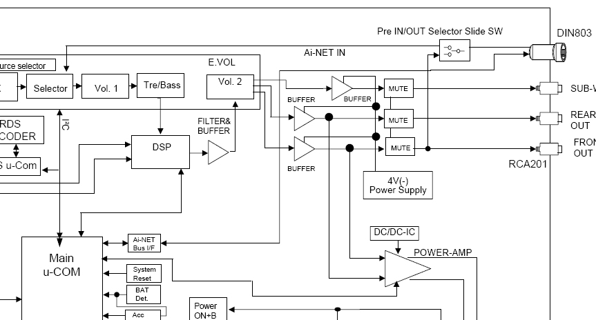

Ребята! Ну опять те же грабли.
2 Lambert ну у тебя же есть Альпайновские схемы - посмотри как заходит Ai-Net. В цифре только УПРАВЛЕНИЕ. Звук идет в аналоге, мало того коммутируется там же где и звук от радио, потом через АЦП попадает в звуковой процессор.
У того же Статуса для передачи звука в цифре стоит отдельный разъем по коаксиальный кабель.
Придется ещё раз заливать картинку.
ммм.. разве?
поэкспериментирую еще раз
Помнится, когда-то тыкался осциллом на шину в 7998 - нигде аналога не нашел
Видимо, либо напутал либо плохо смотрел.
Тады хреново, от чейнджера к голове тянуть звук плохоньким кобельком через весь салон
А как же тогда с подключением внешнего процессора (того же PXA-H100) по аинету? Неужто двойное преобразование?
Дык, в том-то же ж и дело...
И Клара с двойным преобразованием, и у Пионеров звук в аналог сама приставка цифру переводит своими хреновенькими ЦАПами.
Прям заговор международной буржуазии какой-то...
По-моему, один Дживис только "по-честному" цифру в ГУ заводит.

Все правильно, в Ai-Net звук в аналоге.
