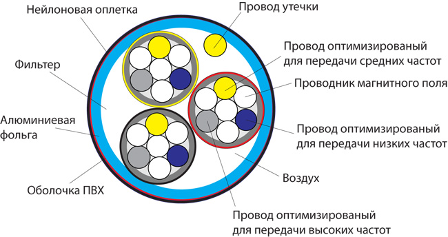

Приехал данный кабель... С распайкой - вопросы. Кто имел опыт подскажите... Заранее спасибо!

Со стороны ГУ --- Красный к центральному штырьку RCA конектора, синий и чёрный к массе RCA конектора.
Со стороны усилителя --- красный к центральному синий к массе RCA конектора, чёрный обрезать так, чтобы он не соприкасался с массой RCA конектора

Провод утечки (со стороны ГУ) к массе. Провод "утечки" был сделан для того, чтобы не припаявать алюминевую фольгу к массе RCA-connectors, он же её касается!

Только не улавливаю логики (физического смысла) такого подключения...
Я могу понять когда экран с одной стороны припаян на корпус штекера... типа "направленность" кабеля организуется...
А зачем в кабеле три независимые, экранированные и т.д. жилы, вдобавок к общему экрану и проводу утечки?
Может есть смысл хотя бы по паре тюльпанов с общей землёй на каждый конец припаять, а экраном организовать направленность?
А вот этого, не знаю. Думаю, что это связано с так называемой "альфа геометрией"

Экран каждой жилы зачищается, его невозможно припаять (расплавится).

Дык про экран каждой жилы ещё не было разговора...
Использовать общий экран посредством припайки провода утечки...
Да не суть...
Вопрос зачем в кабеле три независимых жилы?
Для витой пары достаточно и двух...
