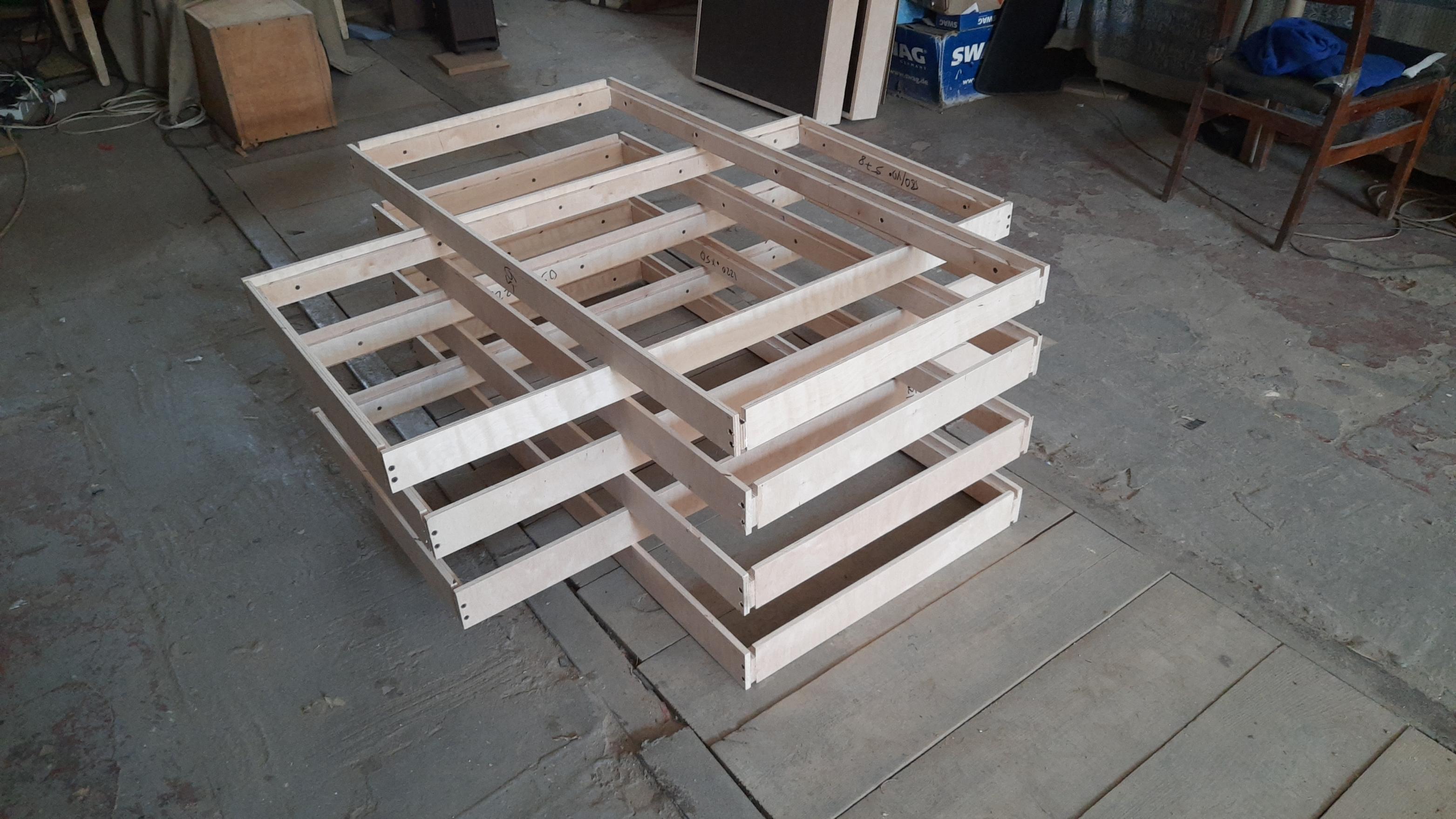

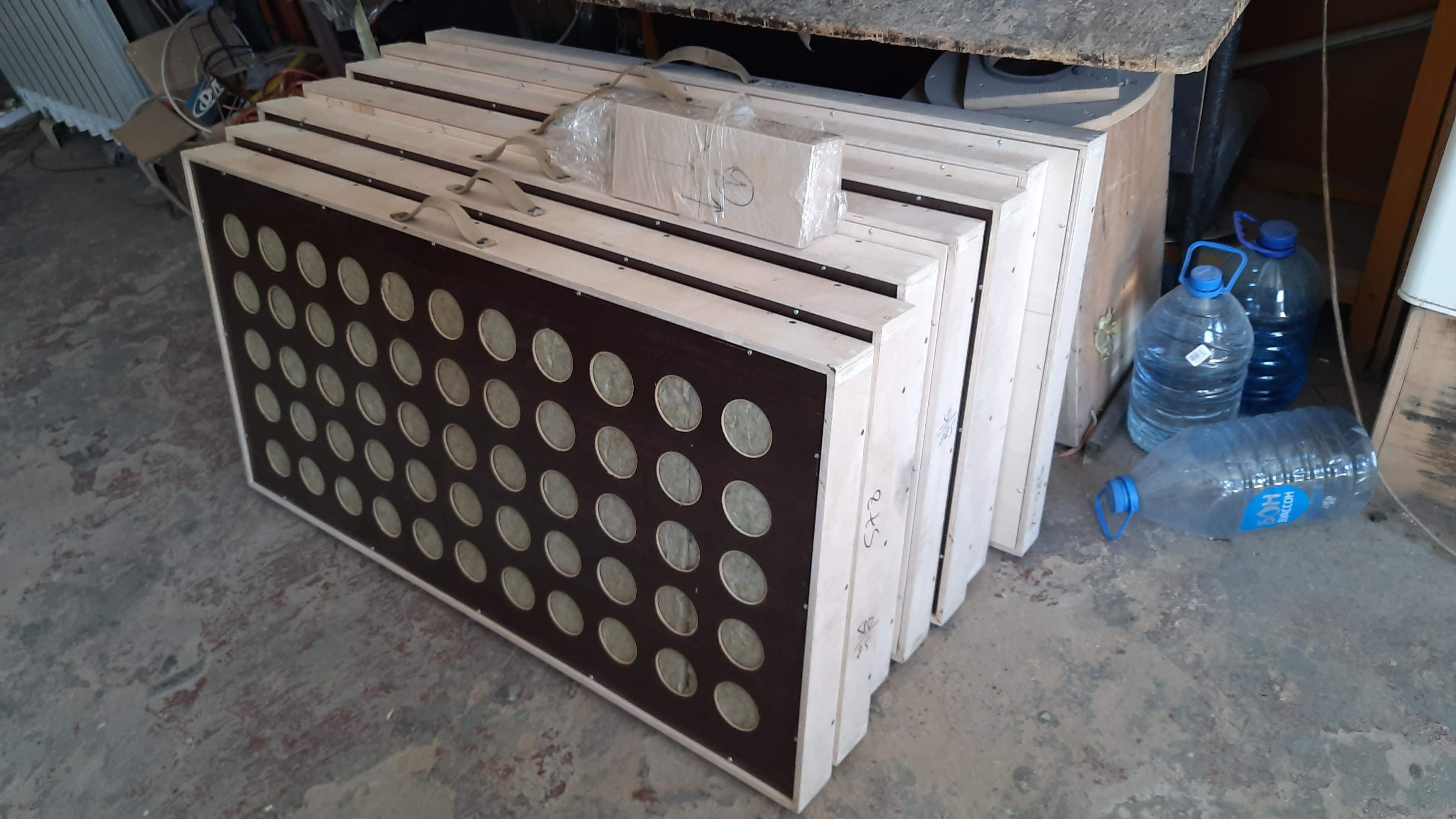

Опять возвратились к вопросу акустических панелей...для коррекции акустики комнаты для прослушивания. Изучили теорию. опыт коллег, пришли к выводу: надо изготавливать самостоятельно, в нужных размерах, диапазонах работы, нужной эффективности,с возможностью коррекции диапазона работы, а еще важно...., изготовленных с использованием ЭКОЛОГИЧЕСКИ чистых материалов ( подтвержденных сертификатами качества и соответствия)... ВВиду большого количества времени потраченного на эксперименты, замеры, прослушивание и др, приводить и описывать конструкцию, примененные материалы не будем... Ограничимся лишь выводами и полученными результатами... ИТак, начали изготовление...

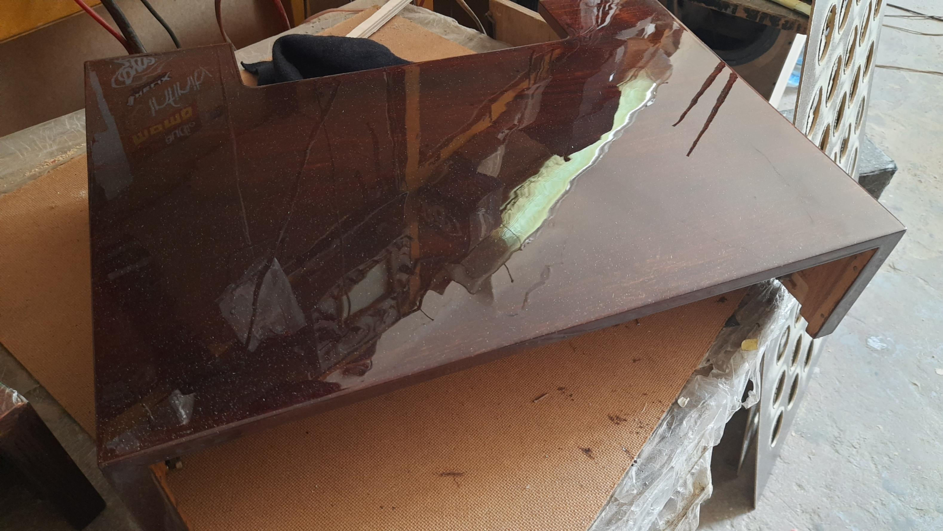

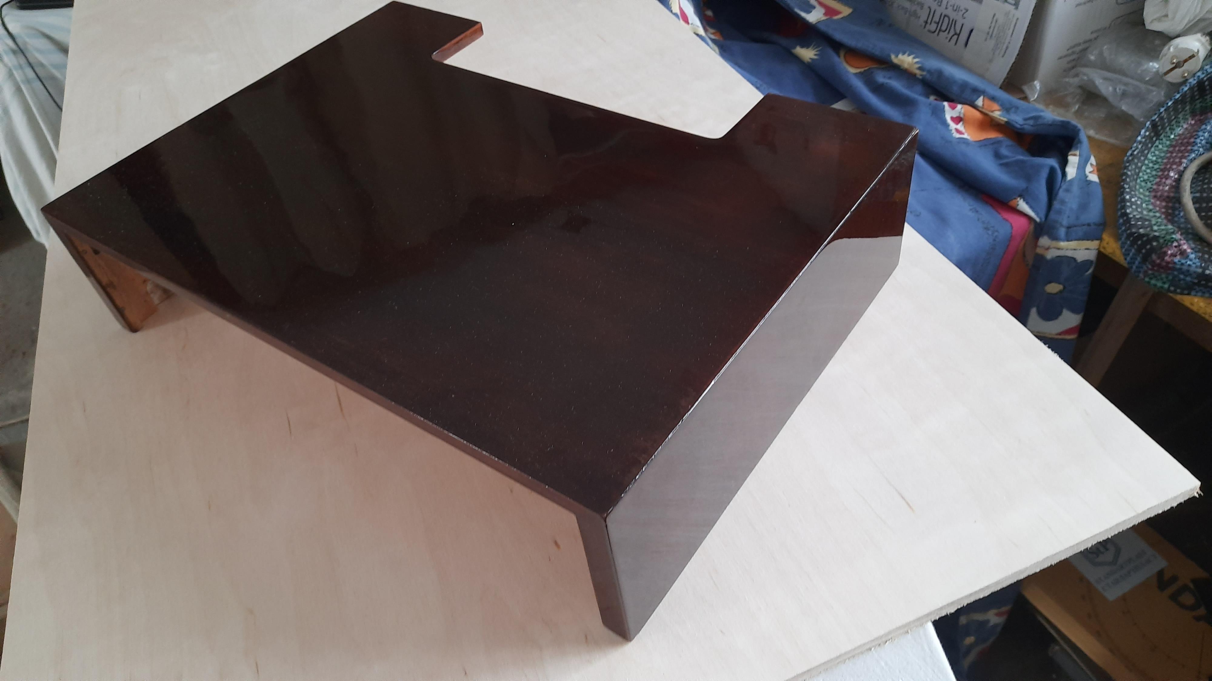

По просьбе любителя звука ..домашнего ... восстановили полностью убитый корпус с усилителя Бриг -001..если кто то еще помнит таковой ( впечатление такое, что кто то шкурил вручную наждачкой, а потом кистью лаком вскрывал ))) Кстати, умелец сделал ему качественную профилактику...заменил конденсаторы, клеммы и др , хозяин уверяет звучит ОЧЕНЬ достойно!... Ну, а теперь и внешний вид ВЕСЬМА)))))
ID:	76076   Нажмите на изображение для увеличения

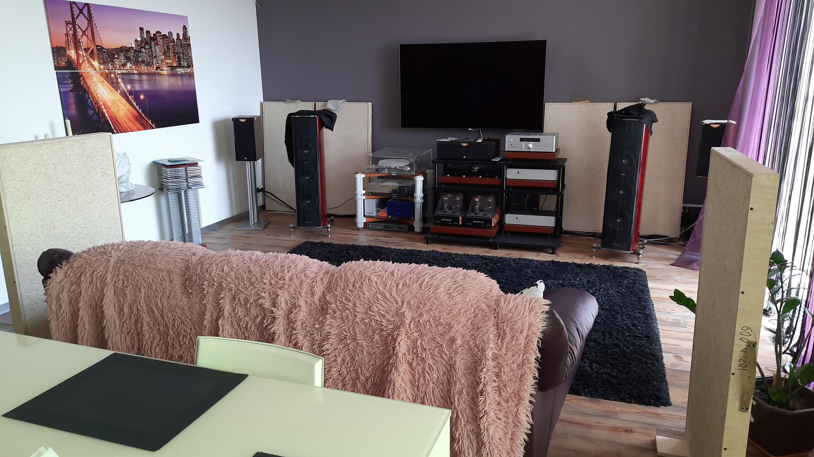

А мы завершили изготовление в черновом варианте акустических панелей ( без финишного, эстетического оформления )...планируем испытать, отслушать их влияние в ближайшее время...интересно)))

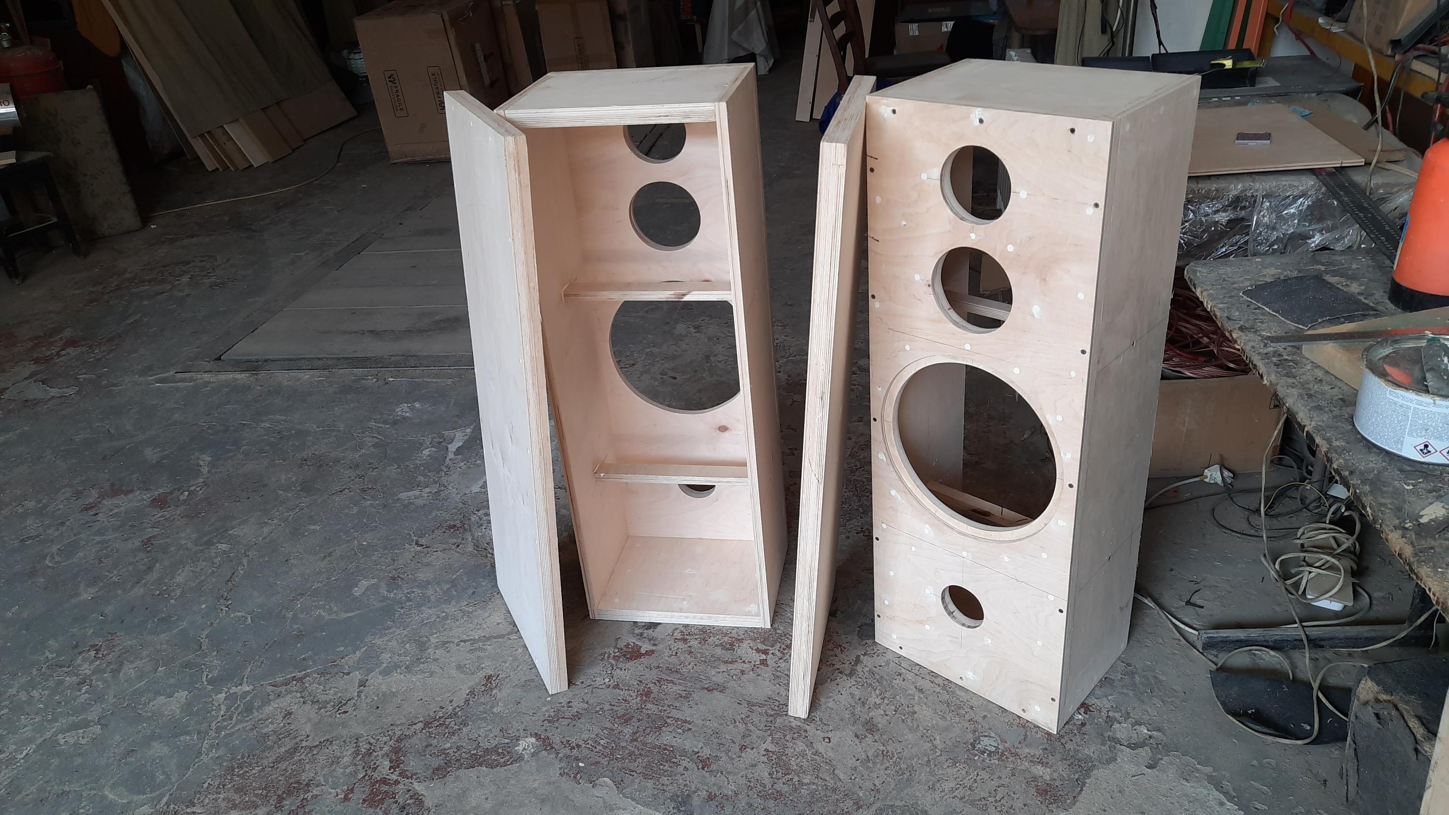

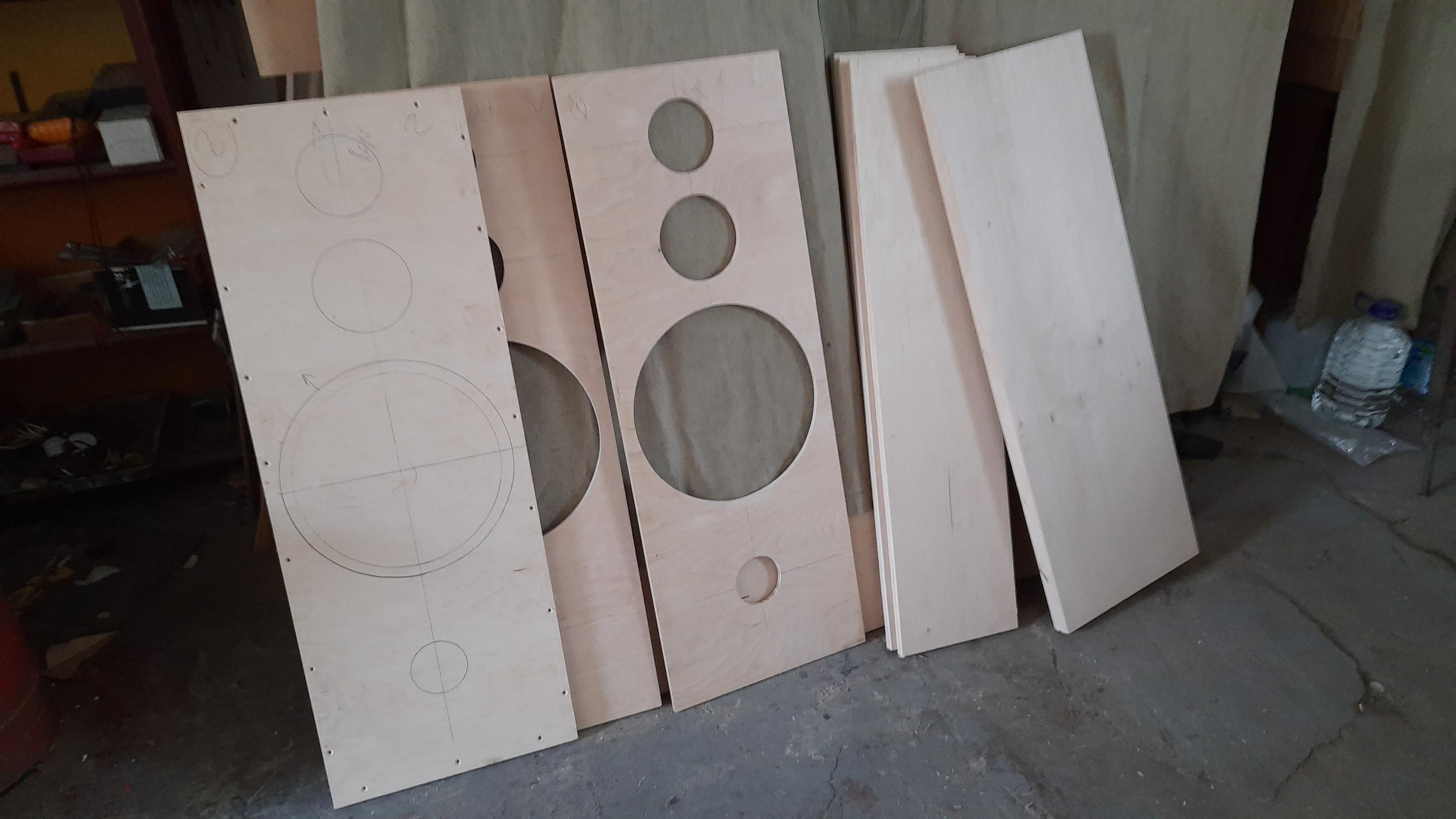

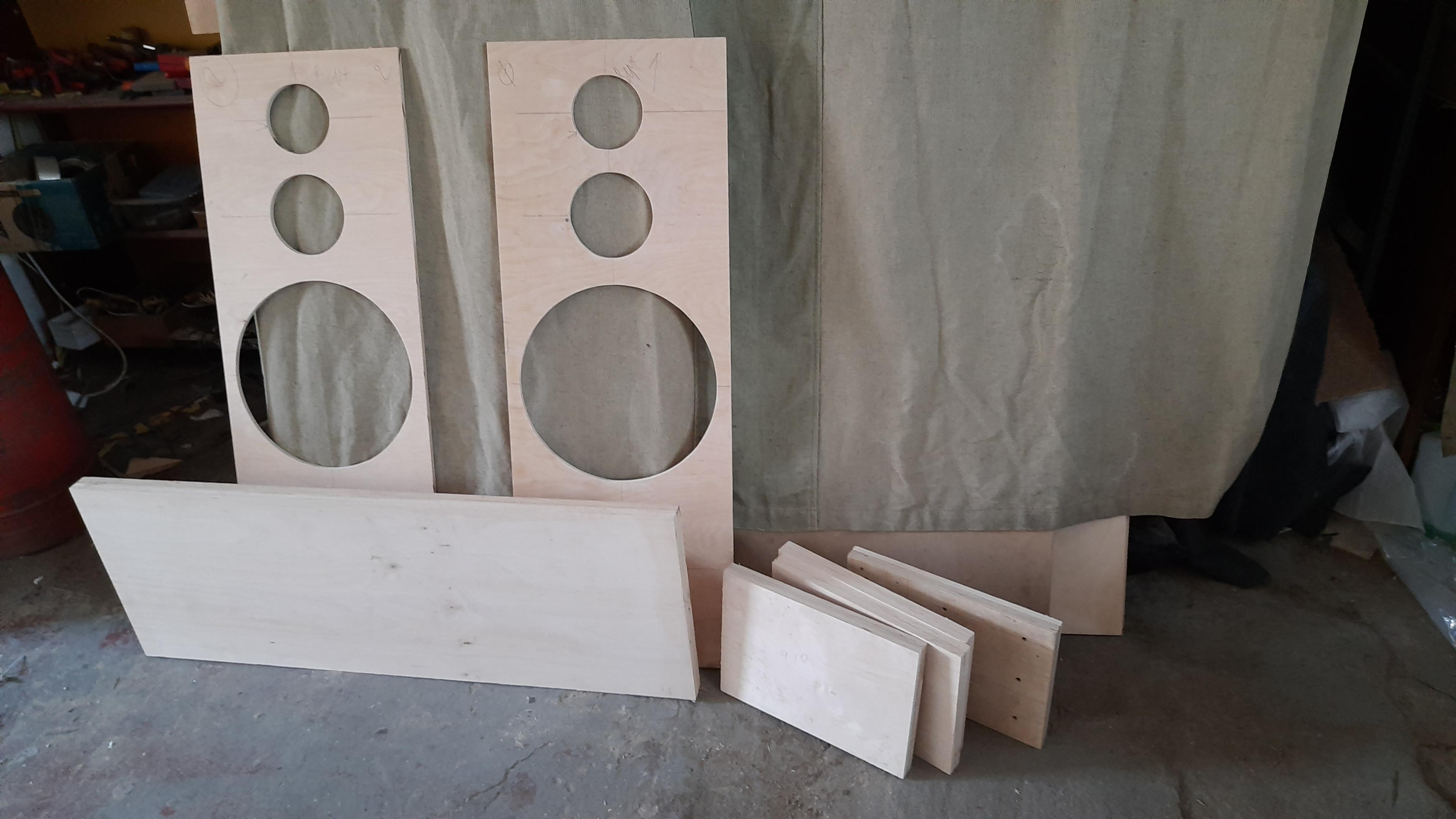

Коллега- иногородний заказал корпуса АС для интересного авторского проекта на базе доработанных квалифицированным мастером советских динамиков ..все не помню марки, но НЧ , кажется , 100 ГДН какой то. Отзывы обладателей таких АС очень хорошие....интересно...Ну, а наша задача сделать качественные корпуса ( фанера толщиной 30 и 40 мм , мощные распорки, шпонирование и т.д.)
ID:	76090   Нажмите на изображение для увеличения

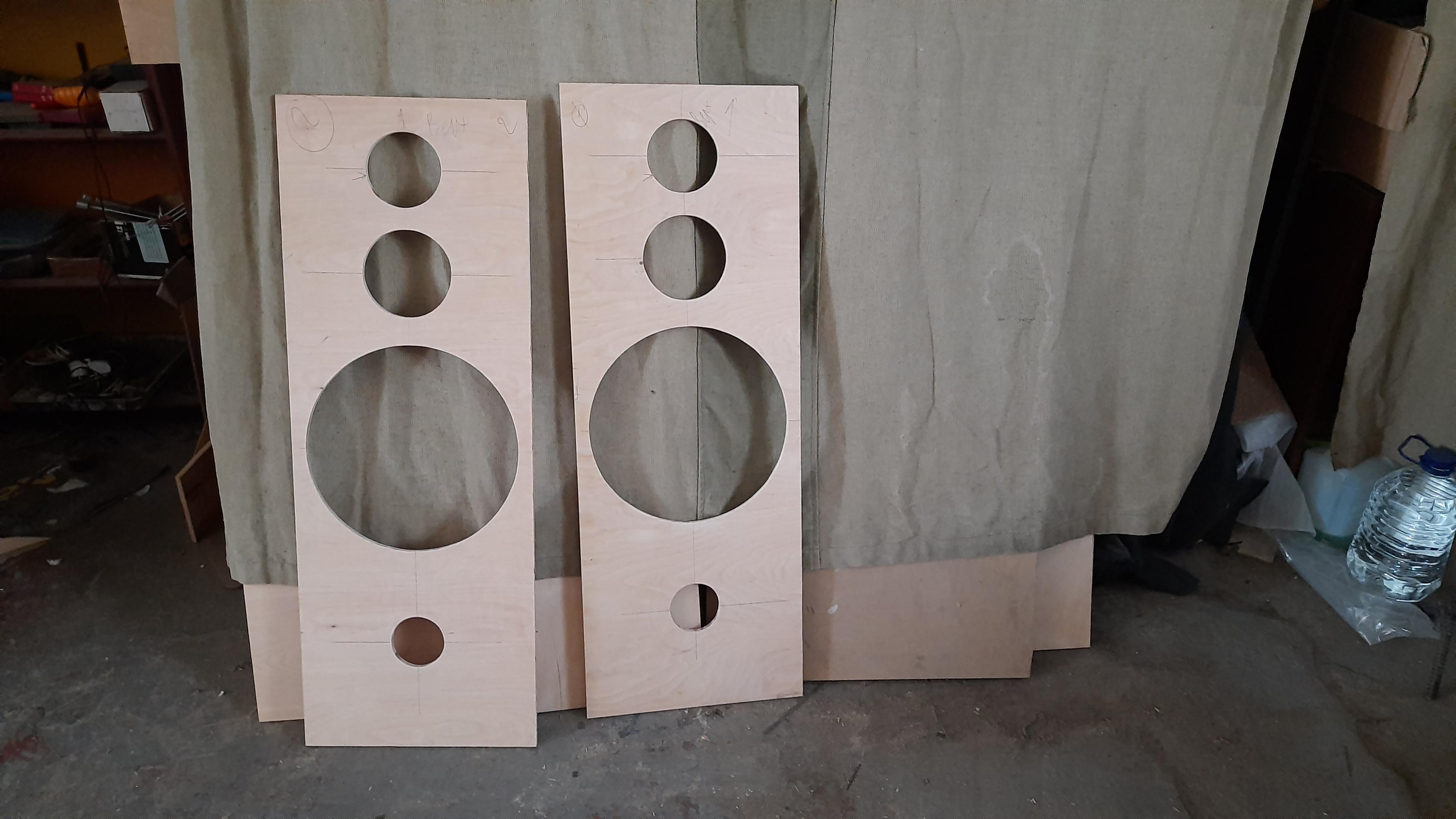

Все заготовки готовы вчерне, склеяны и скреплены в требуемых толщинах панели. Заготовлены ребра жесткости и распорки..После праздника продолжим...

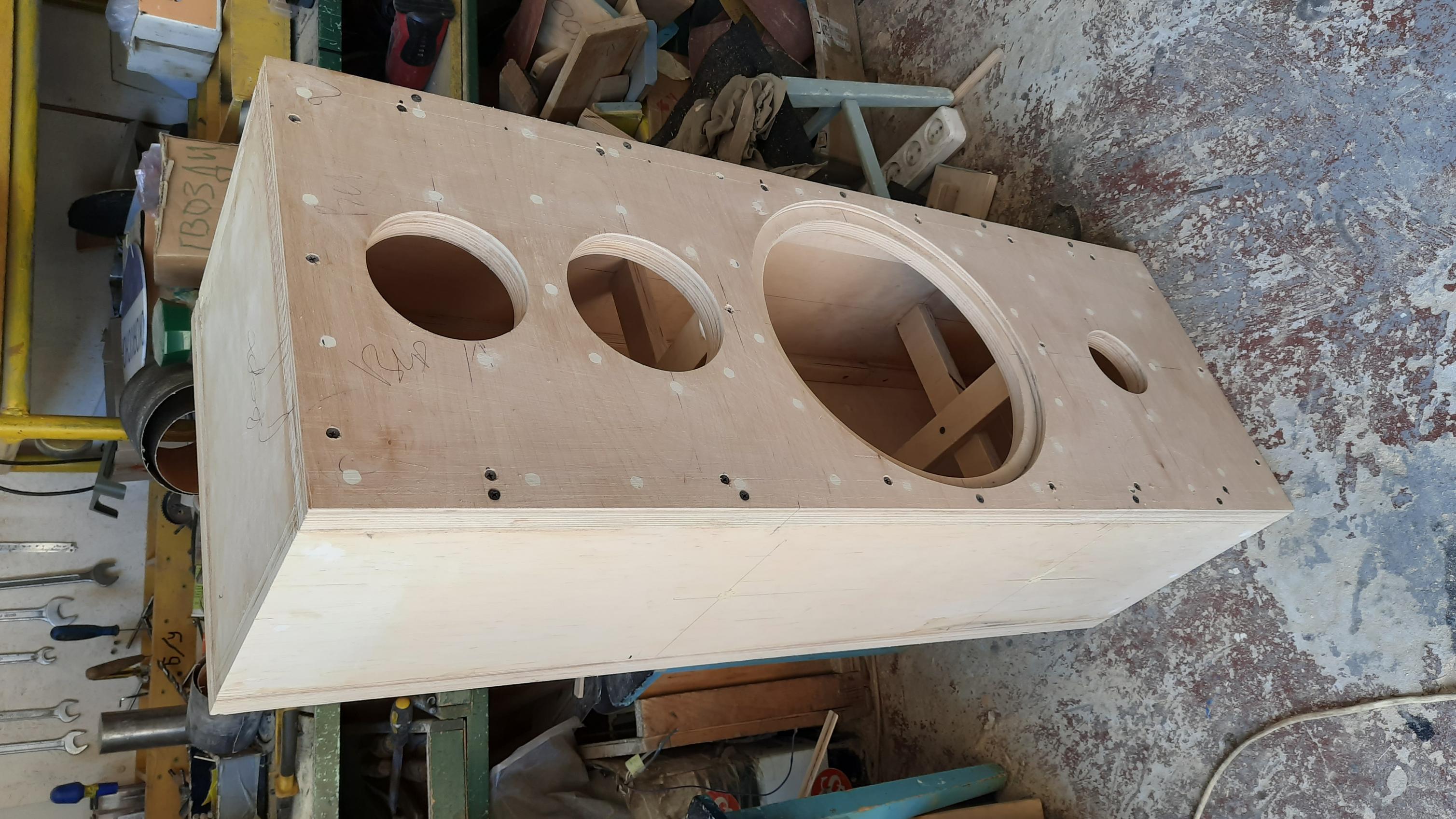

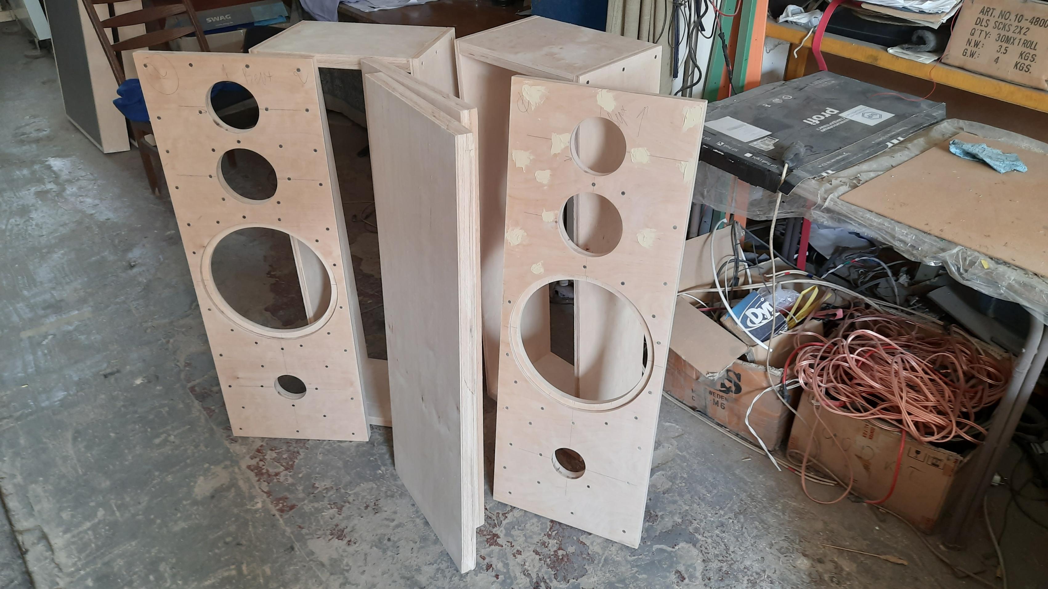

Корпуса для иногороднего проекта постепенно обретают нужную форму и очертания.... Здесь все по плану...
И заодно сегодня прослушали наш авторский вариант акустических панелей. Убедились, заметно улучшают фокусировку, уменьшают переотраженку и реверберацию в ВЧ /СЧ диапазонах... Два раза экспериментировали: выносили панели из комнаты...((( слушать без них не хочется... Вечером возвращается с отдыха хозяин и он даст свою оценку....
ID:	76105   Нажмите на изображение для увеличения

А мы продолжаем. ..по дилетантски.... Но заказчику нравится...по фоткам))))
