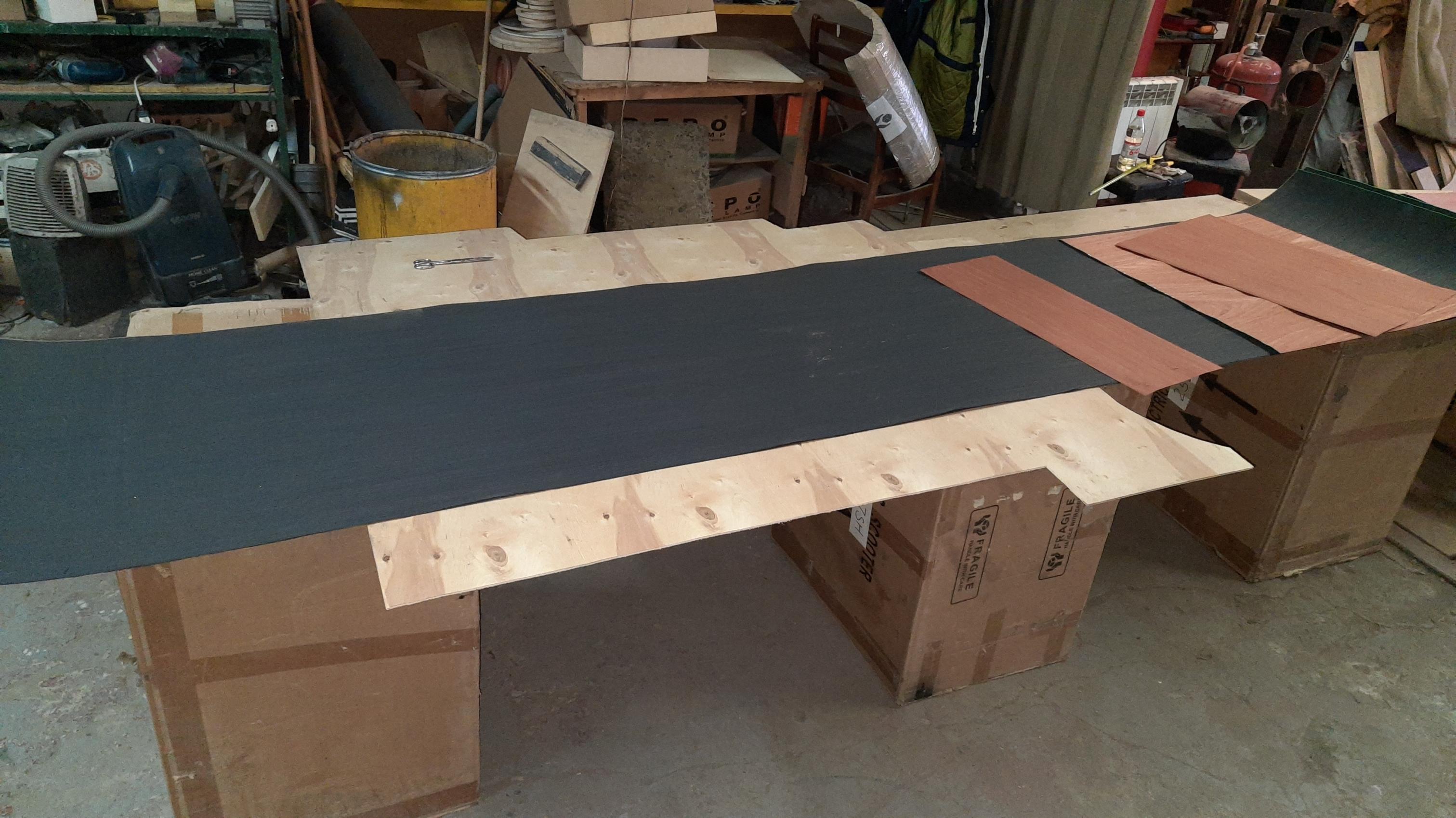

Ну и надо навести порядок в этой достойной системе)) порядок, в расположении компонентов, а то как то все разбросано, перепутано, да и смотрится не очень....(((
Итак, делаем аппаратную стойку, мощную, тяжелую , с развязками....ну и удобную для эксплуатации, Опыт уже имеется...
Несущие панели - МДФ 25мм, опорные плиты для аппаратуры - МДФ 50мм на конусах Monacor, Отделка итальянским шпоном 2-х цветов : Красного дерева и Габон Эбони. На образце прикинули цвет в окнчательном варианте....хорошо смотрится.... Опорные стойки - стальные , диаметр 40мм. Вес весьма серьезный...без аппаратуры 70 кГ, с аппаратурой - 160 кГ

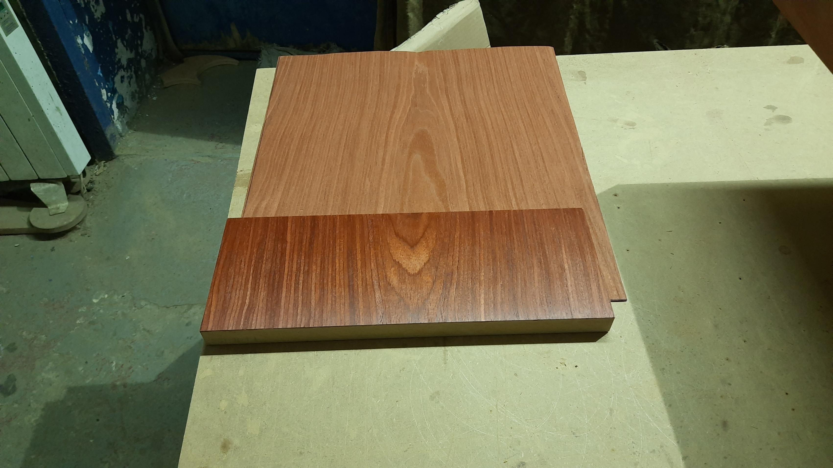

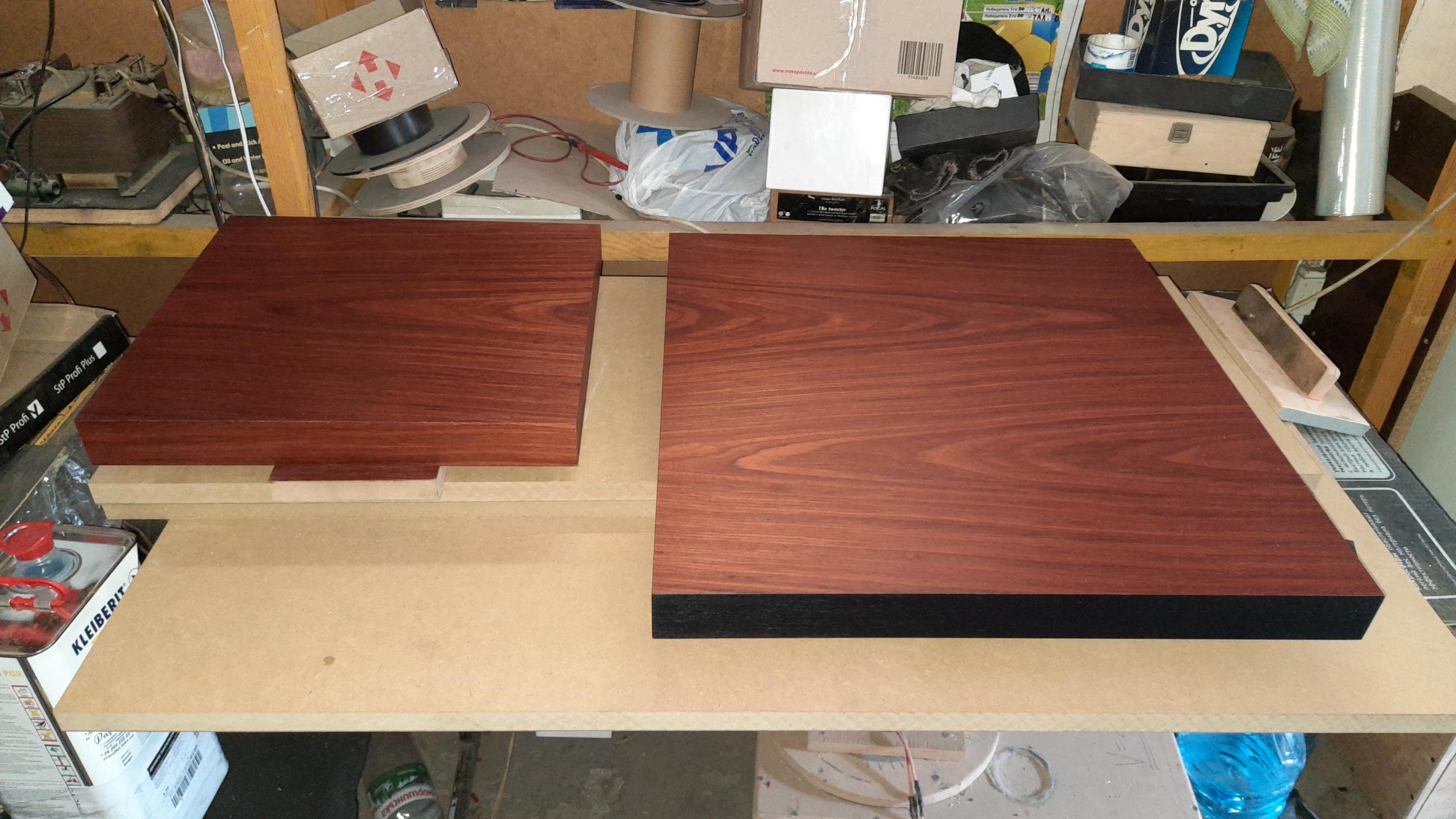

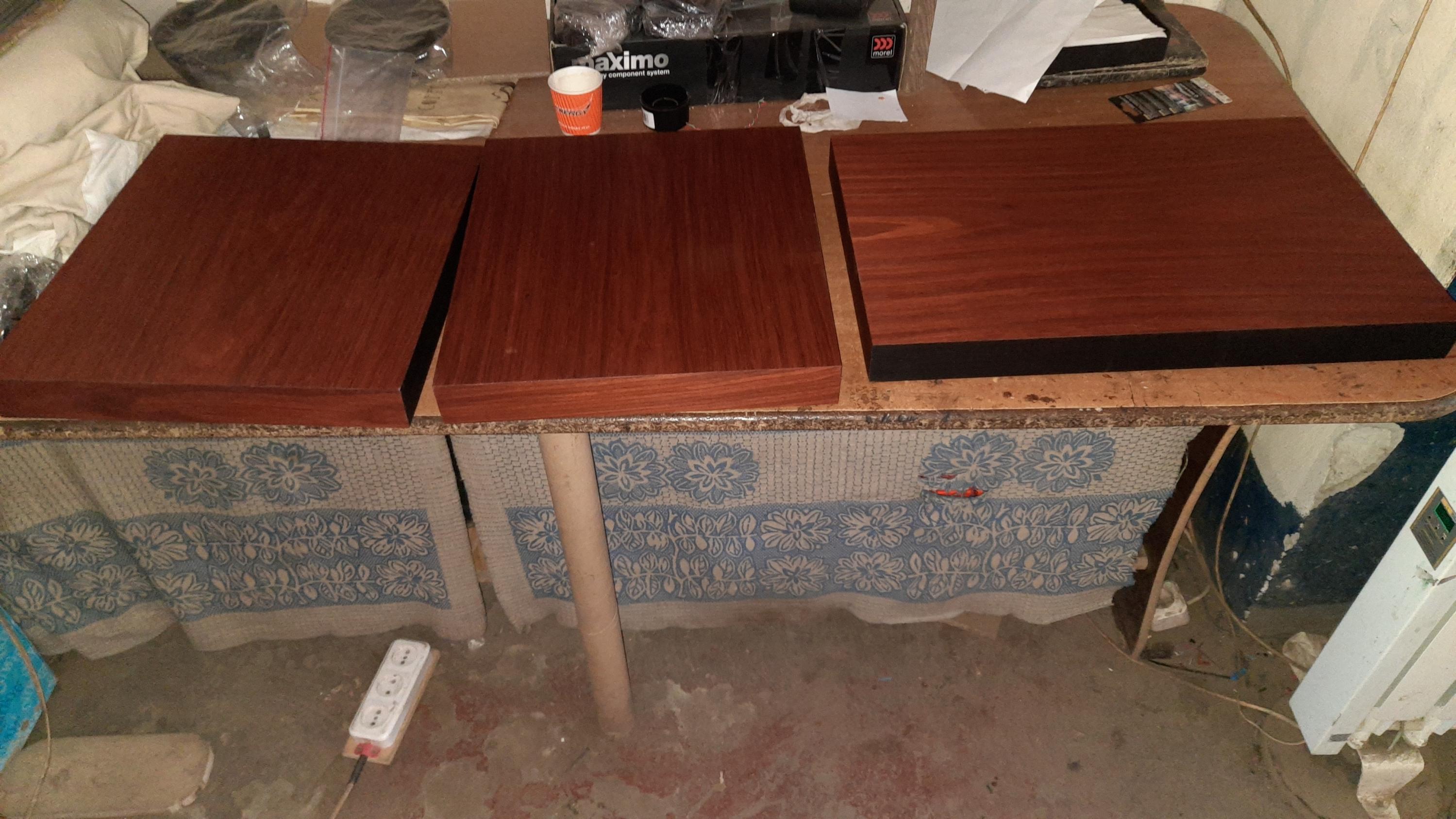

Опорные плиты для расстановки аппаратуры готовы, нанесено многослойное покрытие... Симпатично смотрятся. Метал. опоры в покраске.приступили к шпонированию несущих панелей. А они большие по площади, небыстрое это дело, правда и спешить то некуда сейчас...

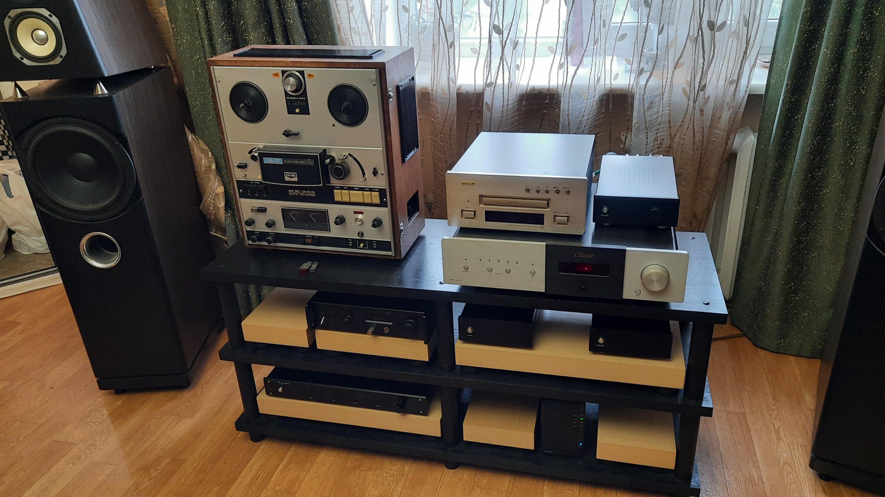

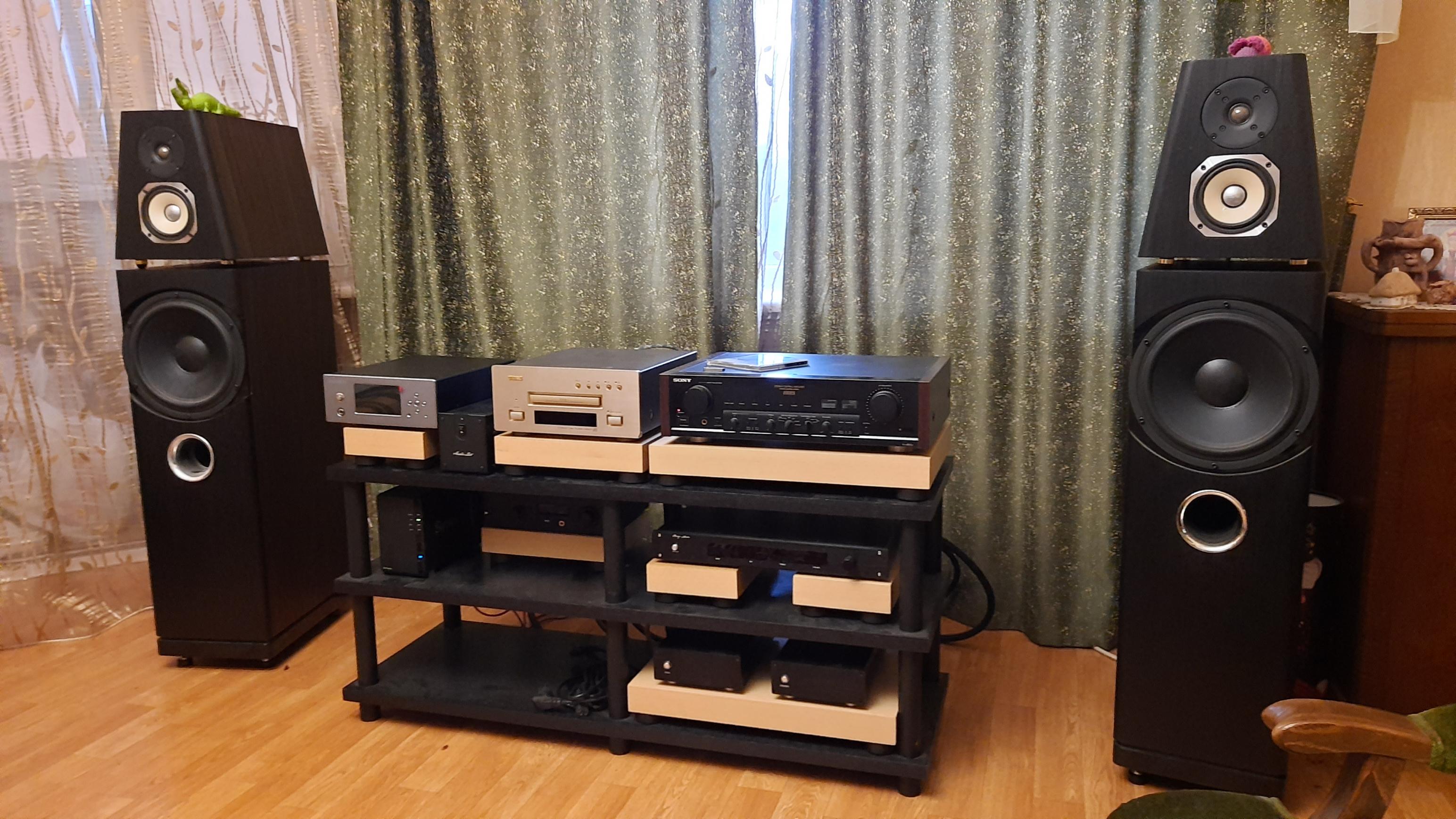

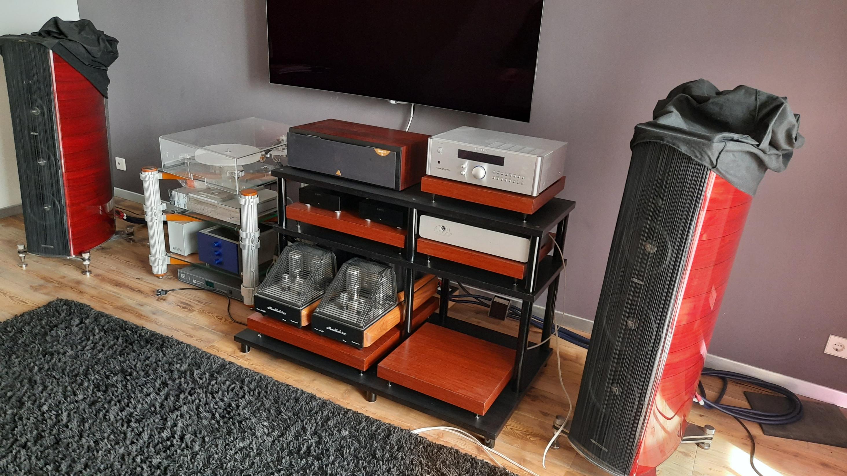

Стойка изготовлена , собрана, установлена и смонтирована вся аппаратура. Теперь вся система приобрела достойный вид...смотрится гармонично, удобна для клиента , а сам конструкция способствует высококачественному звучанию....
Следующий этап....выставление АС ( поиск наилучшего места для них и точки прослушивания)....

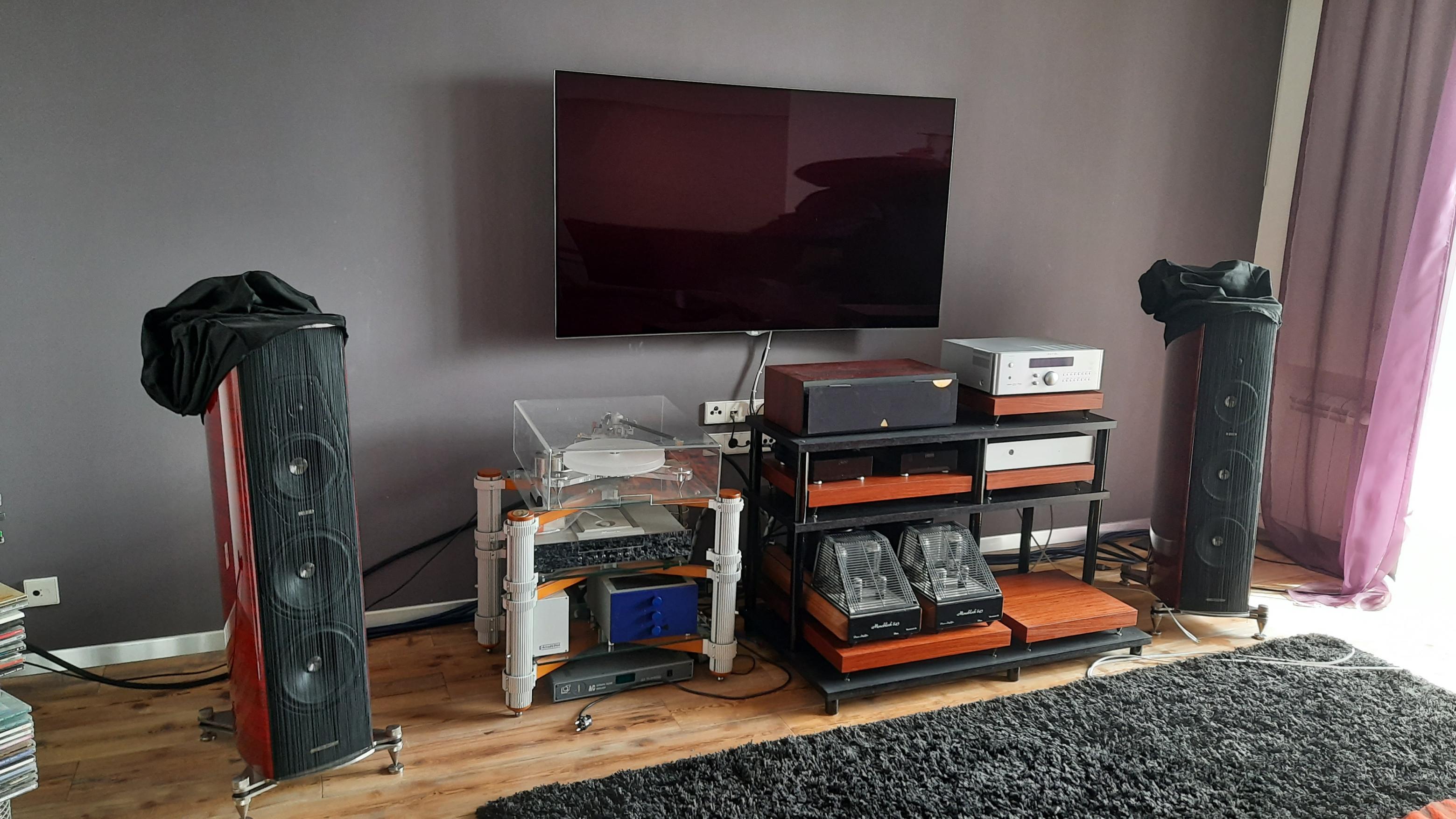

После перемещений АС в результате:
- появился артикулированный, глубокий бас, четкий мидбас
- заметно улучшились фокусировка, локализация образов, спектральный баланс
- за счет избыточного уровня баса появилась возможность передвинуть АС дальше от задней стены и увеличить глубину сцены
Ну и т.д...В общем по звуку и общему внешнему виду результат превзошел ожидания заказчика
Осталось смонтировать аудиофильскую стенную розетку ATL, конструкция которой не позволяет так просто...сходу установить ее вместо обычной(((((
Заодно и акустику домашнего театра пристроили...удобно и симпатично.. Ну, а далее полный прогрев всей системы и....акустическое дооформление комнаты ( в пределах , согласованных с женской половиной))))

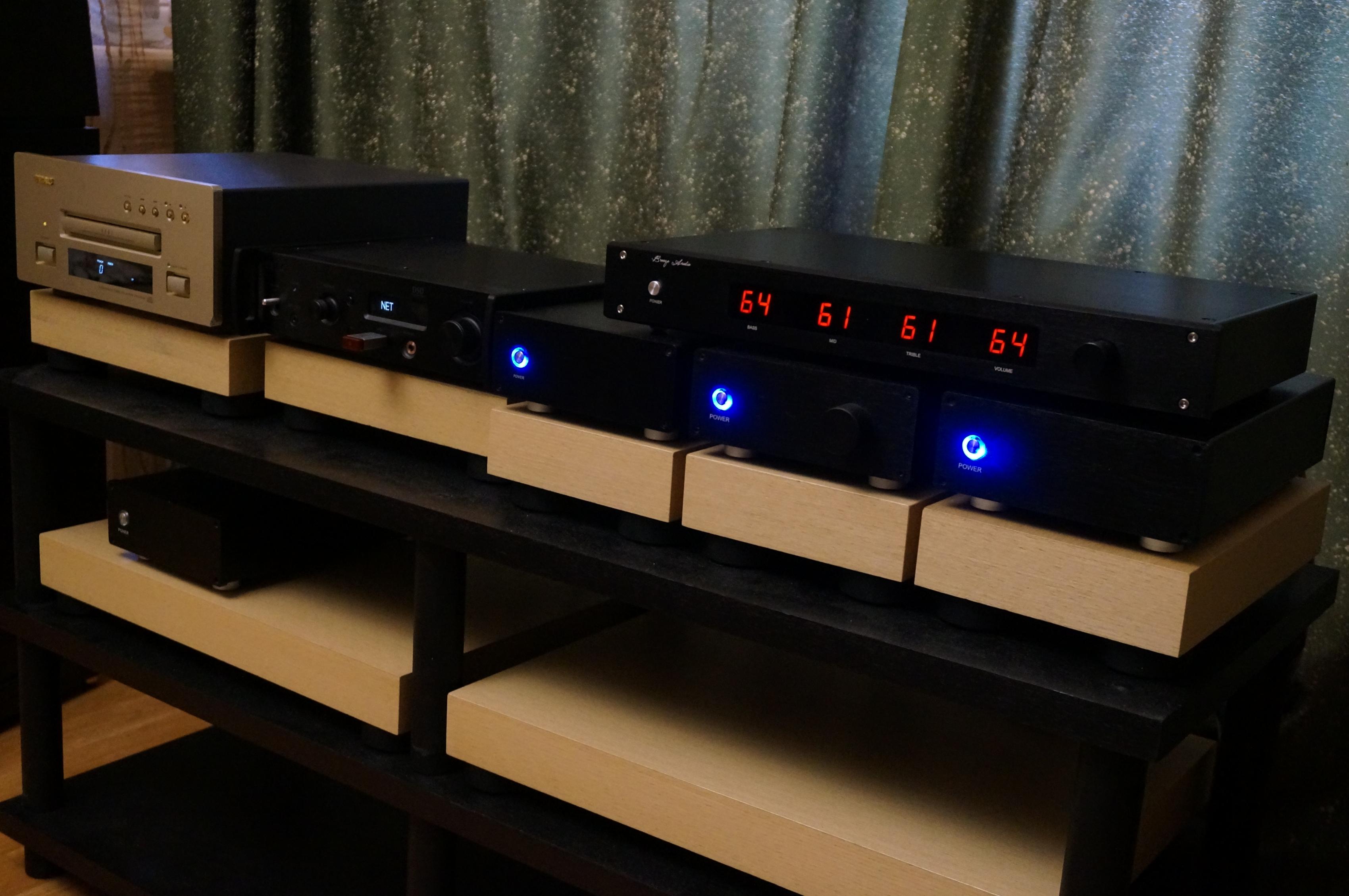

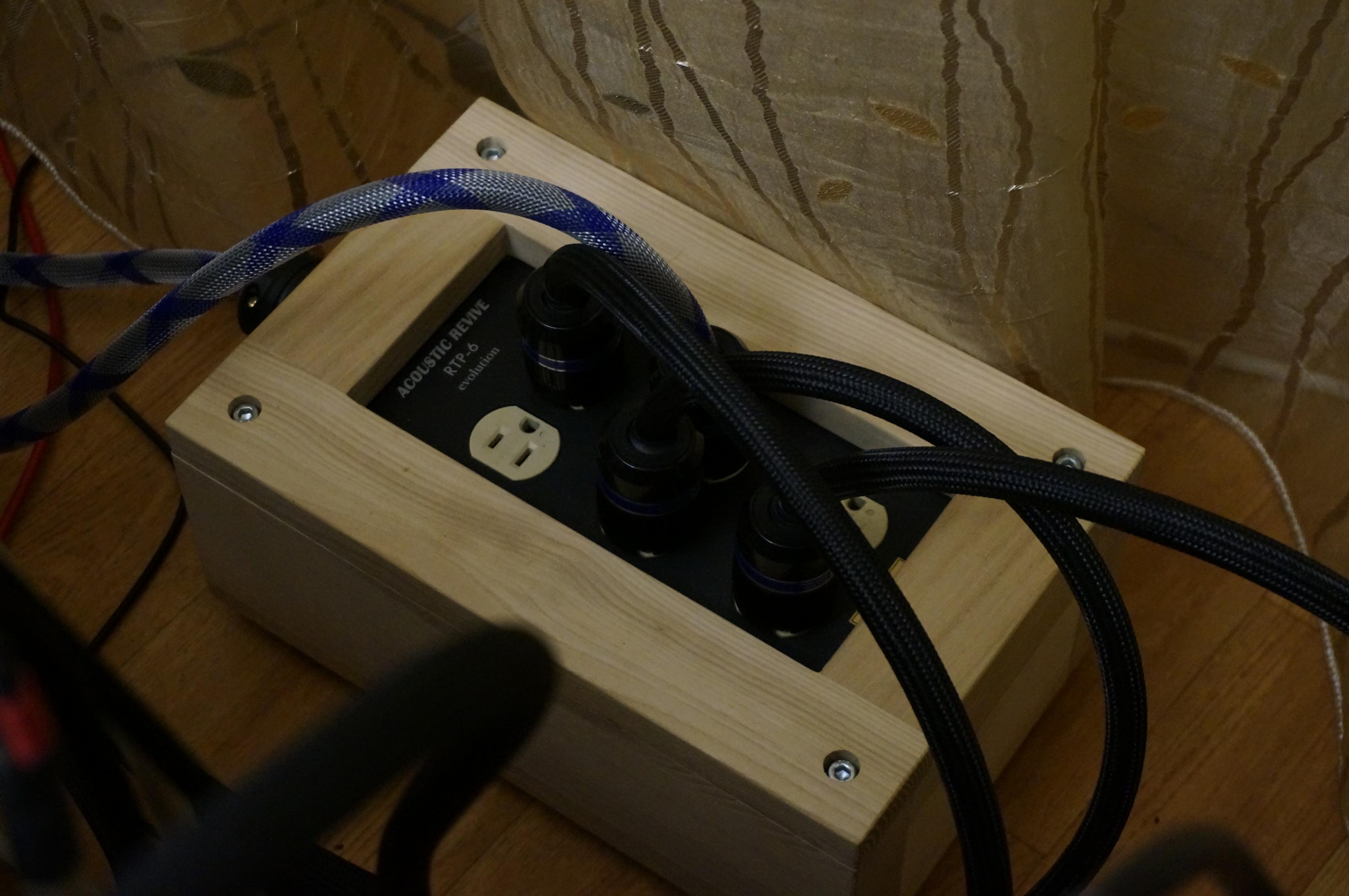

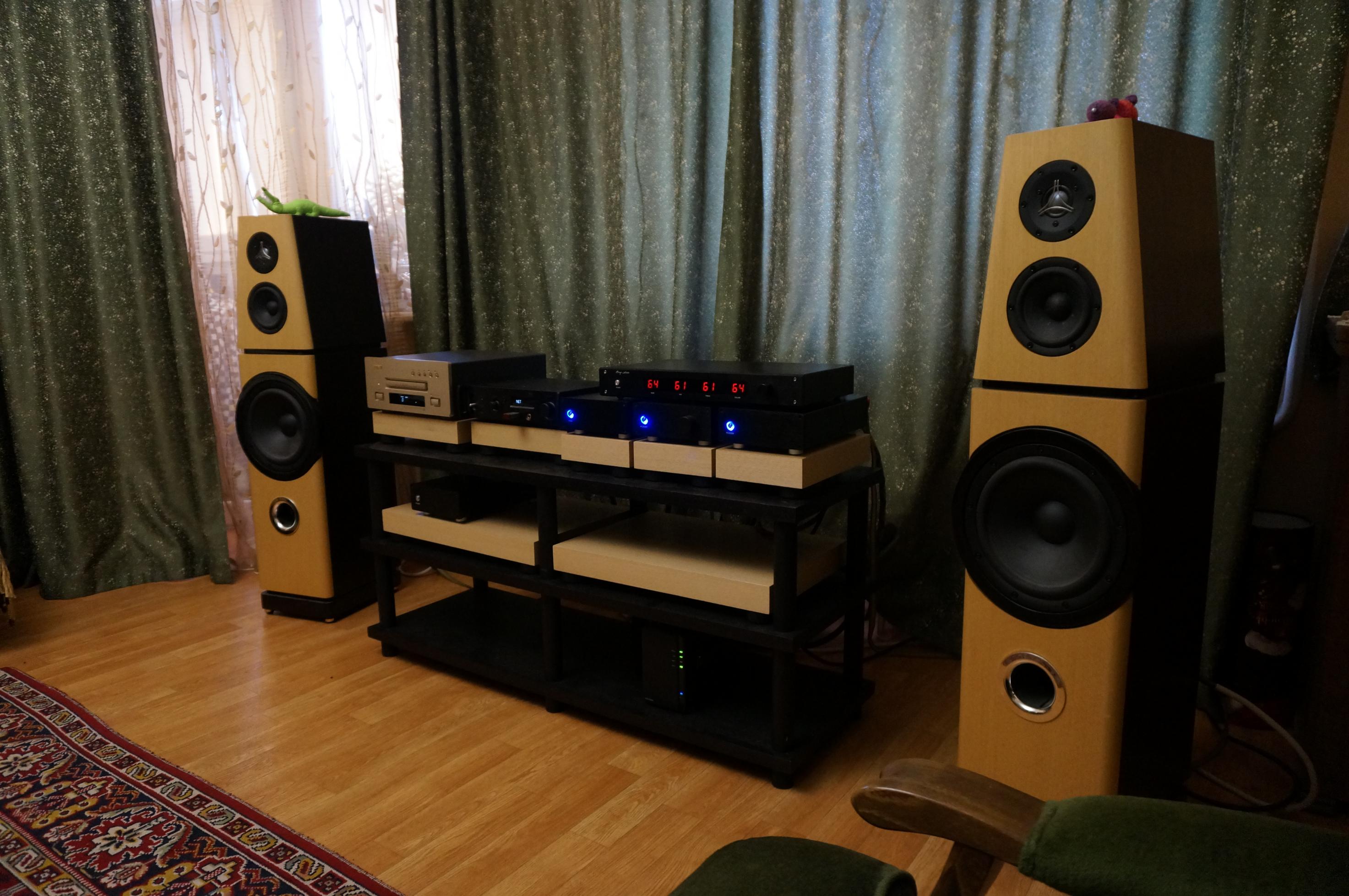

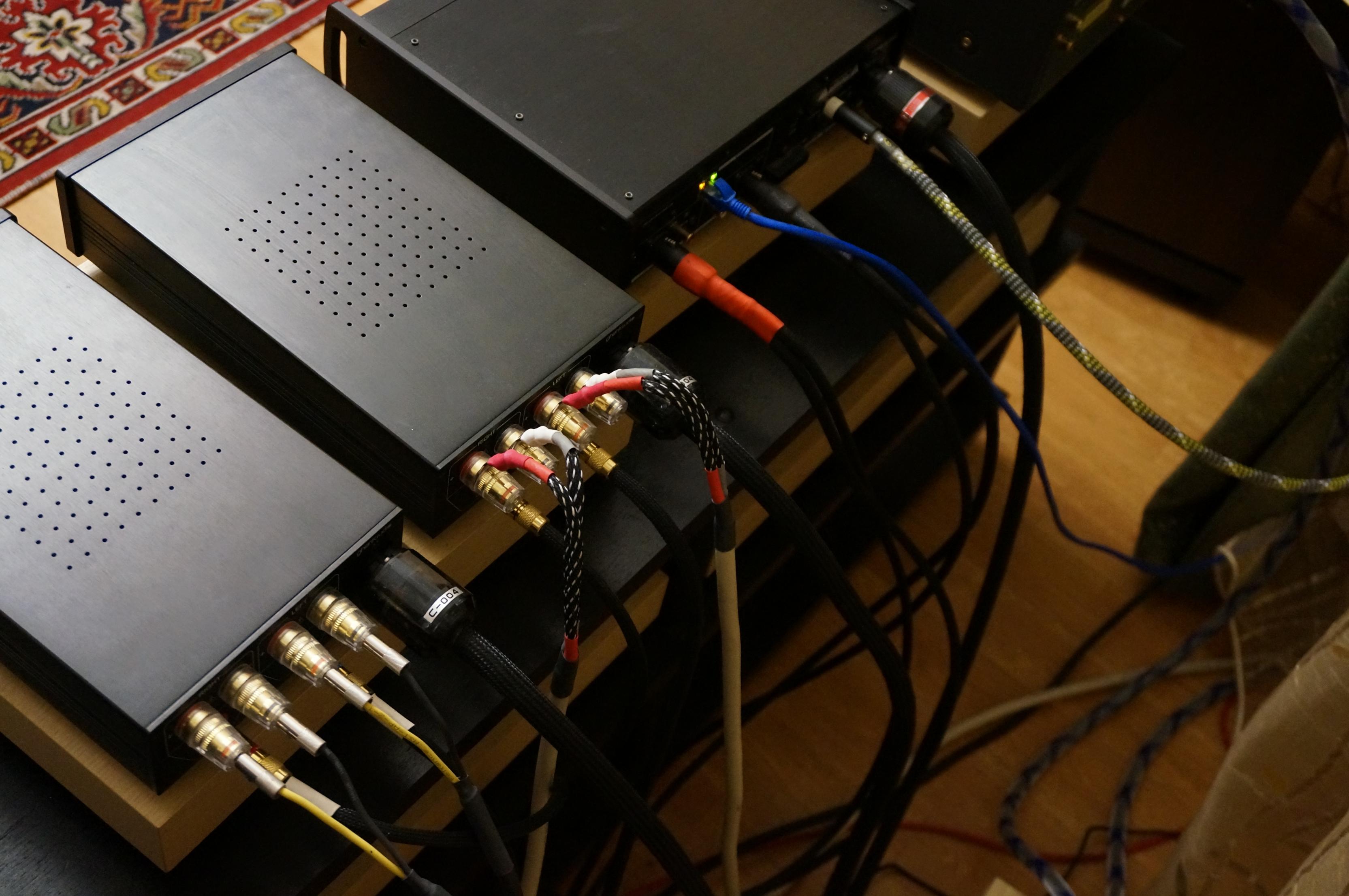

Ну и пока на карантине , завершил свою домашнюю систему...заменено все питание по сети ( вилки, дистрибьютер, розетки Acoustic Revive, ATL, Oyaide ), межблочный и акустические кабели ( Acoustic Revive ). Все прогрето более 200 часов, для этой цели изготовлены эквиваленты нагрузок, чтобы прогрев шел круглосуточно. Заодно и проверили всю аппаратуру на надежность...спокойно выдержала более чем 200 часовый пргогон без перерыва....
Звук....ну, слышно..видно ...невооруженным глазом , ухом....очень ЗАМЕТНОЕ приращение в качестве во всем...просто хочется слушать!

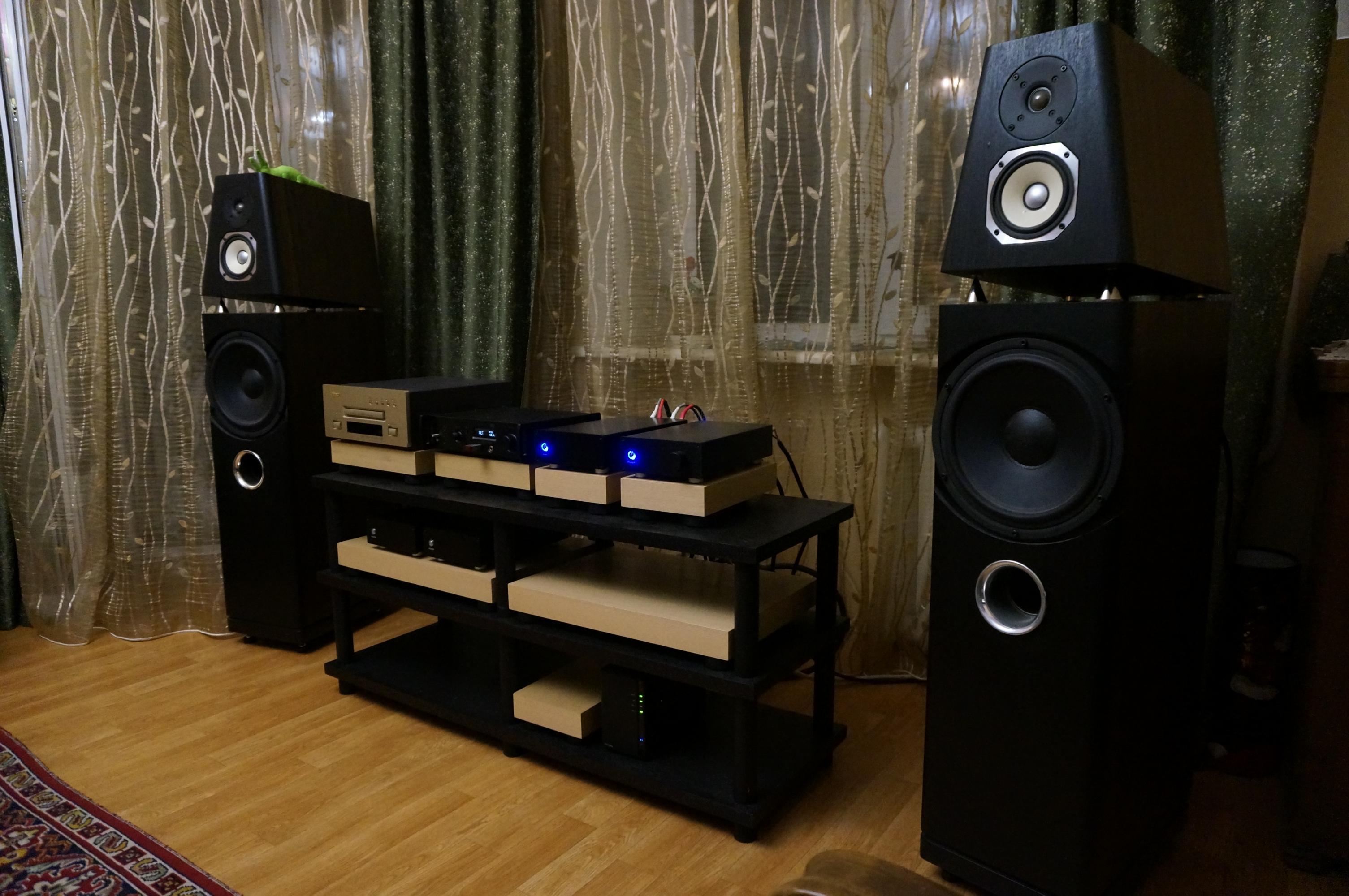

А во 2-м варианте домашки доработаны активные кроссы ( для удобства настройки в конкретной комнате добавлен бас-бустер с частотой примерно 30 Гц рег. 0...8 Дб, выполненный с использованием тех же в/качественных микросхем , компонентов , что и основной тракт , Это очень полезно , особенно при прослушивании в варианте ЗЯ ). Такой же прогрев системы более 200 часов.
Прослушивание дало отличный результат.... Уровень шума, искажений в активном кроссе...примерно - 110 дб

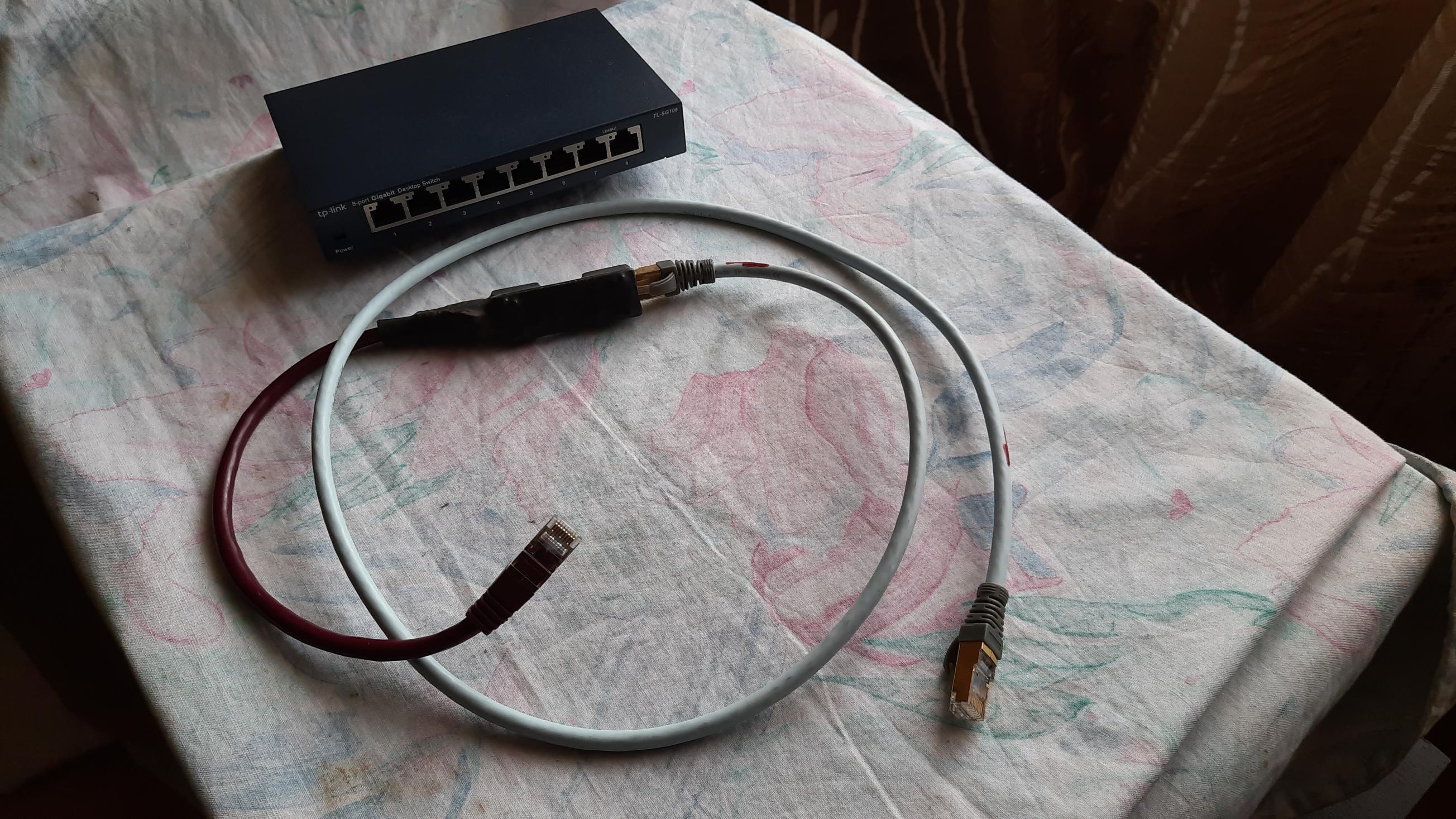

Интересные штуковины мне предложили просто прослушать в моей домашке :
- фирменная Acoustic Revive...маленькая штучка вставляется /вставляются ( их можно и несколько штук одновременно подключать ) в USB разьем ноута, сетевого плейера и т.д.
- авторский свич ( он бывают и фирменные, но стоят дорого))) включается в разрыв LAN кабеля сети , например , между роутером и сетевым плейером.Может еще где...
По первой позиции поставщик утверждает, что результат ( улучшение качества звуачния) слышен сразу и безоговорочно...
Во втором случае...также есть слышимое приращение в качестве звучани... Интересно, услышу ли ,почувствует ли моя система?))))....
Получу их в суботу, послушаю, поделюсь впечатлениями..может кому то интересно будет или на будущее)))

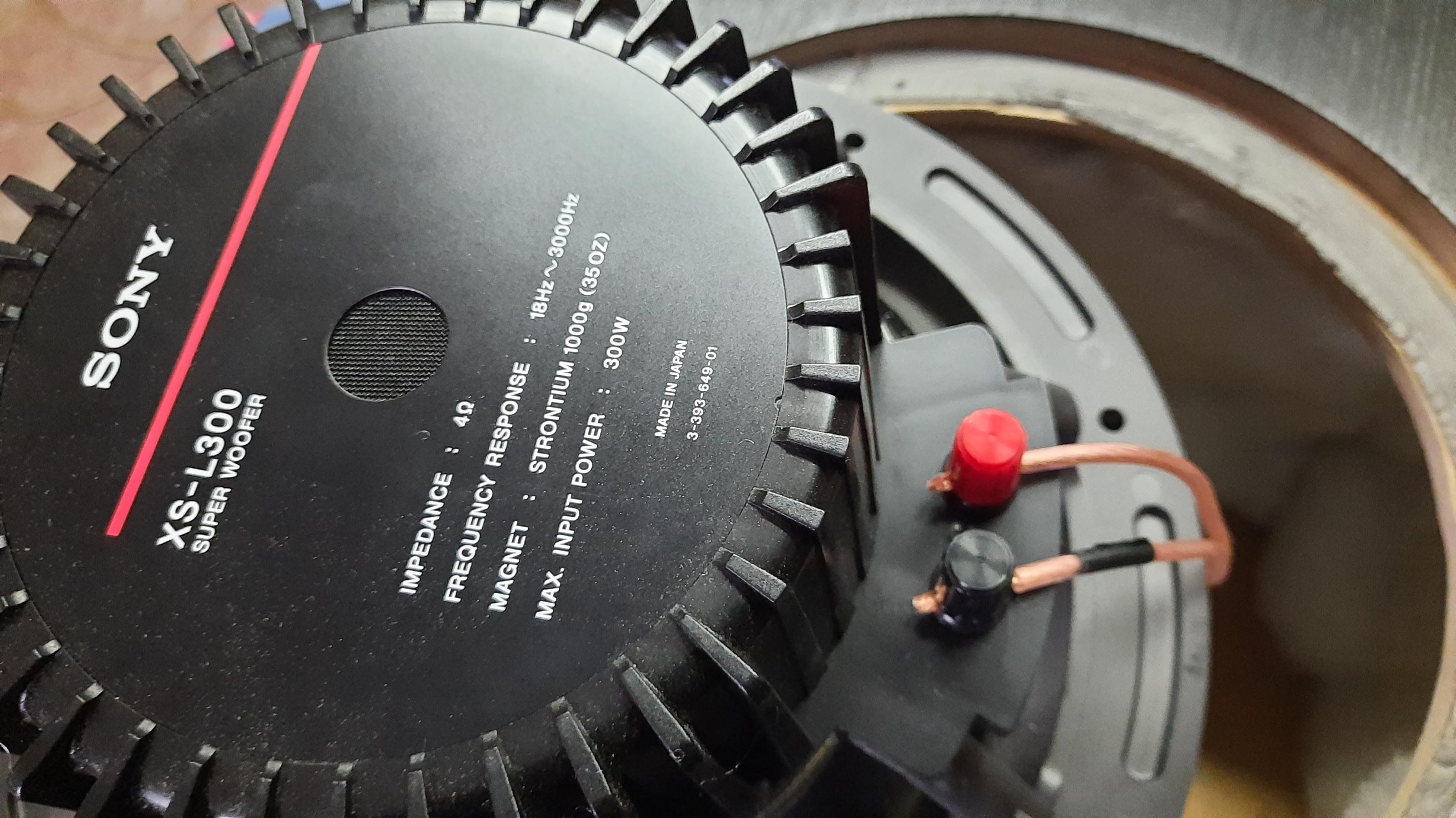

Пока пауза в автомобильных делах сделали симпатичный саб для домашнего театра.. Под рукой оказался ,для этого предназначенный ,японский динамик Sony...кстати, тоже симпатичный внешне)) Включили...хорошо и довольно глубоко играет ( F3 = 30Гц ). Чувствительность высокая...93дб/вт/м, поэтом вполне хватает для раскачки автомобильного Alpine...D-Class...Рном = 200 вт..сделаем ему корпус под стать корпусу саба...

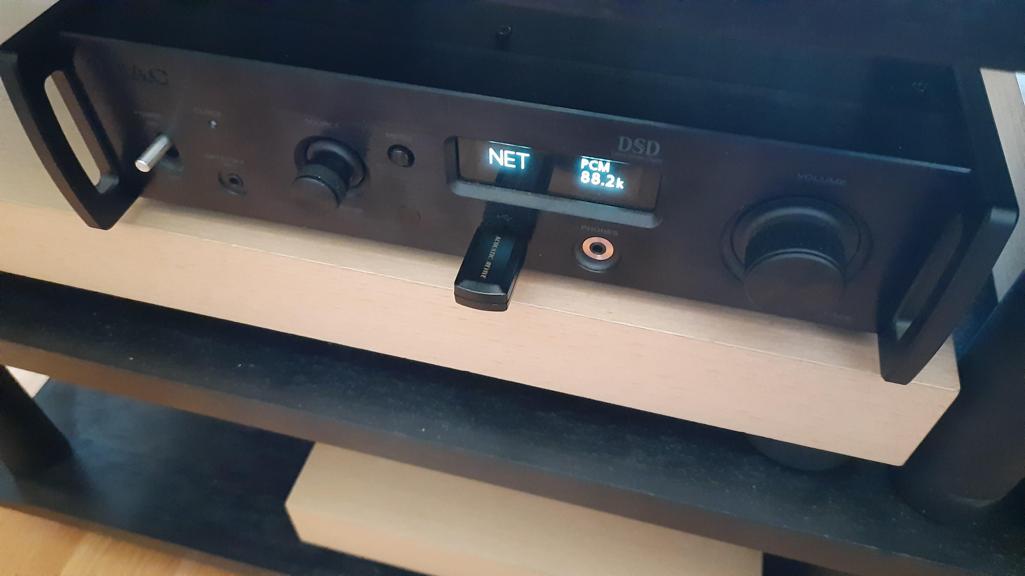

Итак, штуковины получены ( Acoustic Revive Terminator и авторский свич для LAN сети ) , вечером прослушаем...
Просто очень даже любопытно..)))

Два дня внимательно на разном музыкальном материале прослушивал данные штуковины..по отдельности с каждой и вместе.Влияют на звук положительно, правда, не так радикально, как ожидалось...Не буду вдаваться в подробности, но если бы не карантин, спад производственной деятельности и т.д., то обе купил бы... А так, не время и дороговато....((((

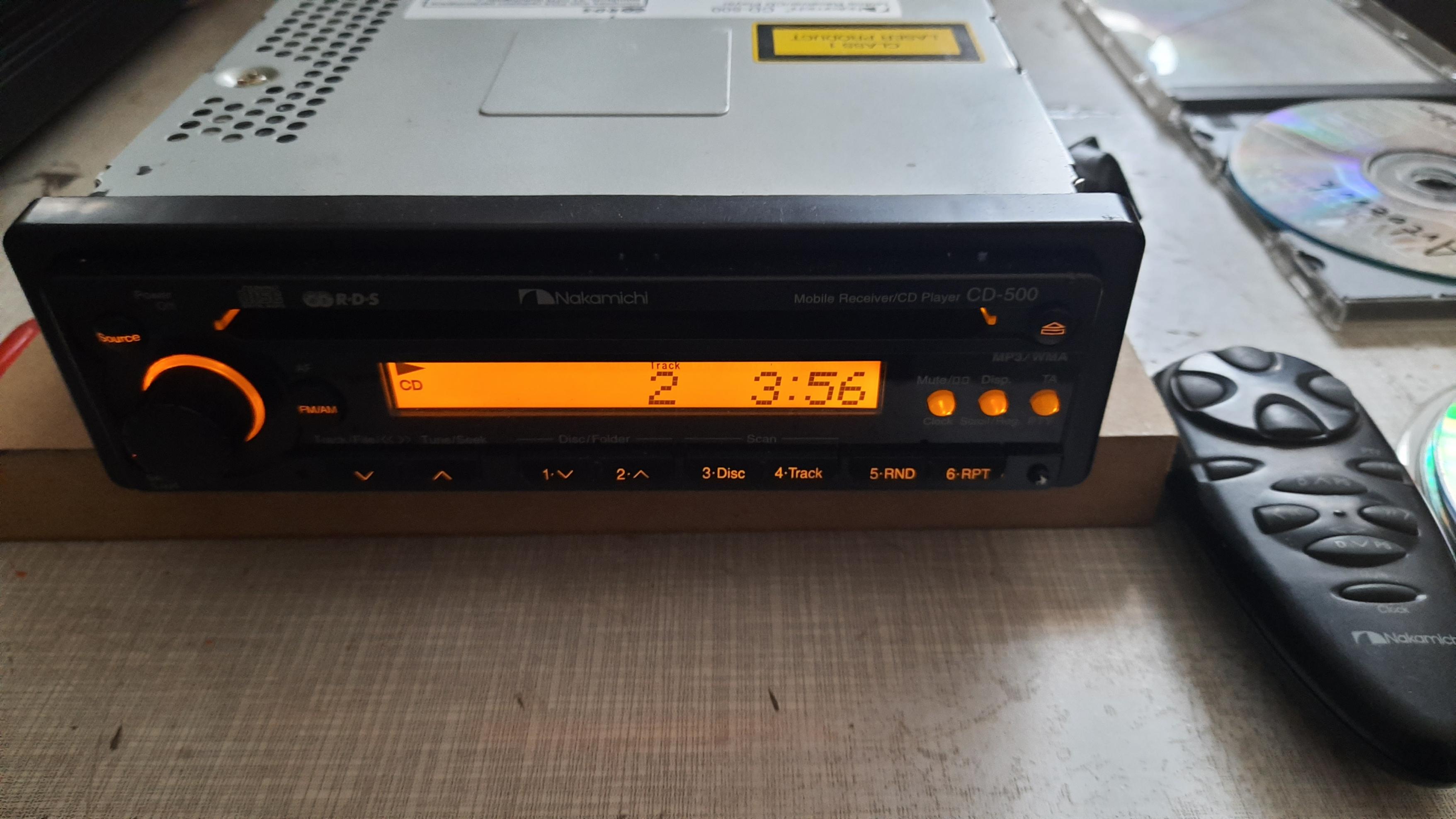

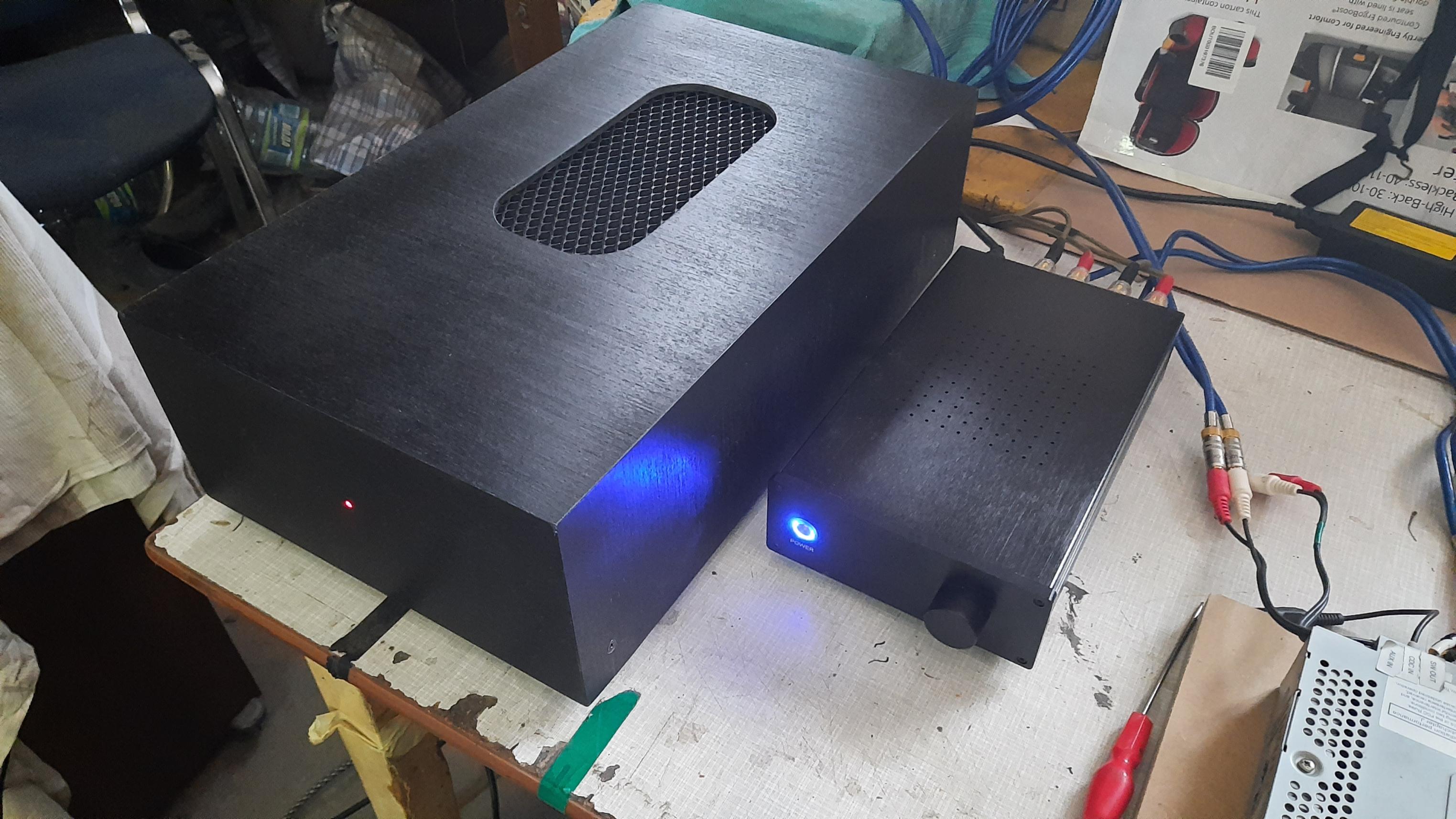

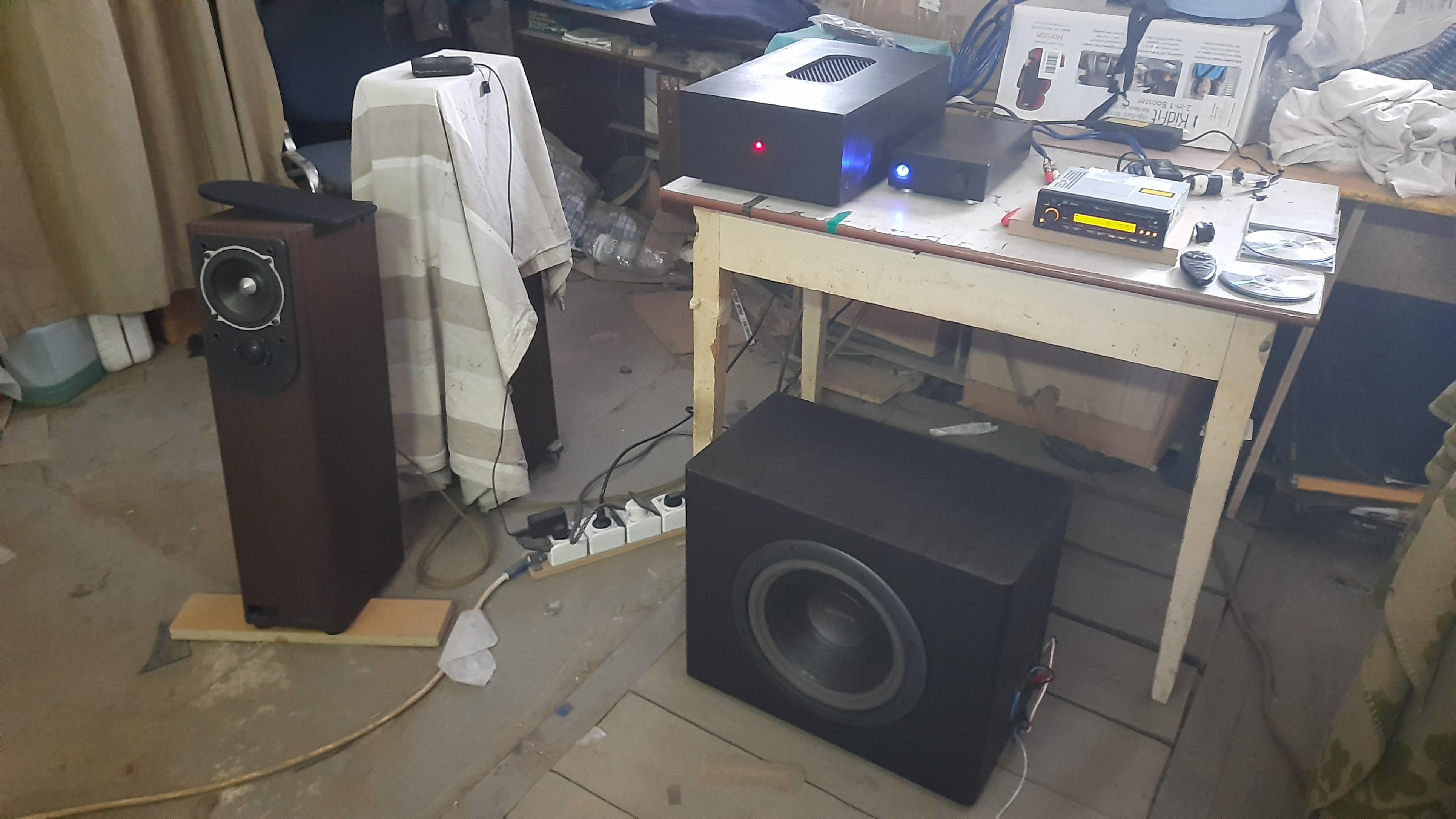

Наконец то завершили усилитель для саба ( использовали D-Class Alpine )
И совершенно случайно на полке отыскался ..уже раритет.. CD- ресивер Nakamichi CD-500 в отличном состоянии...да еще и с пультом ))) . В 2000-2003гг. сплошь и рядом использовали в аудиосистемах самого высокого класса, даже в соревновательных...с внешним процессорм, например Alto. Включились......И сразу вспомнился ..комфортный, приятный звук Nakamichi))))
Кстати, есть еще и знаменитый СД-чейнджер Nakamichi MF-31, правда кабеля соединительного не нашли..но это не проблема....Так что кого то ТОЧНО такой комплектик заинтересует, даже в домашке можно использовать))))
