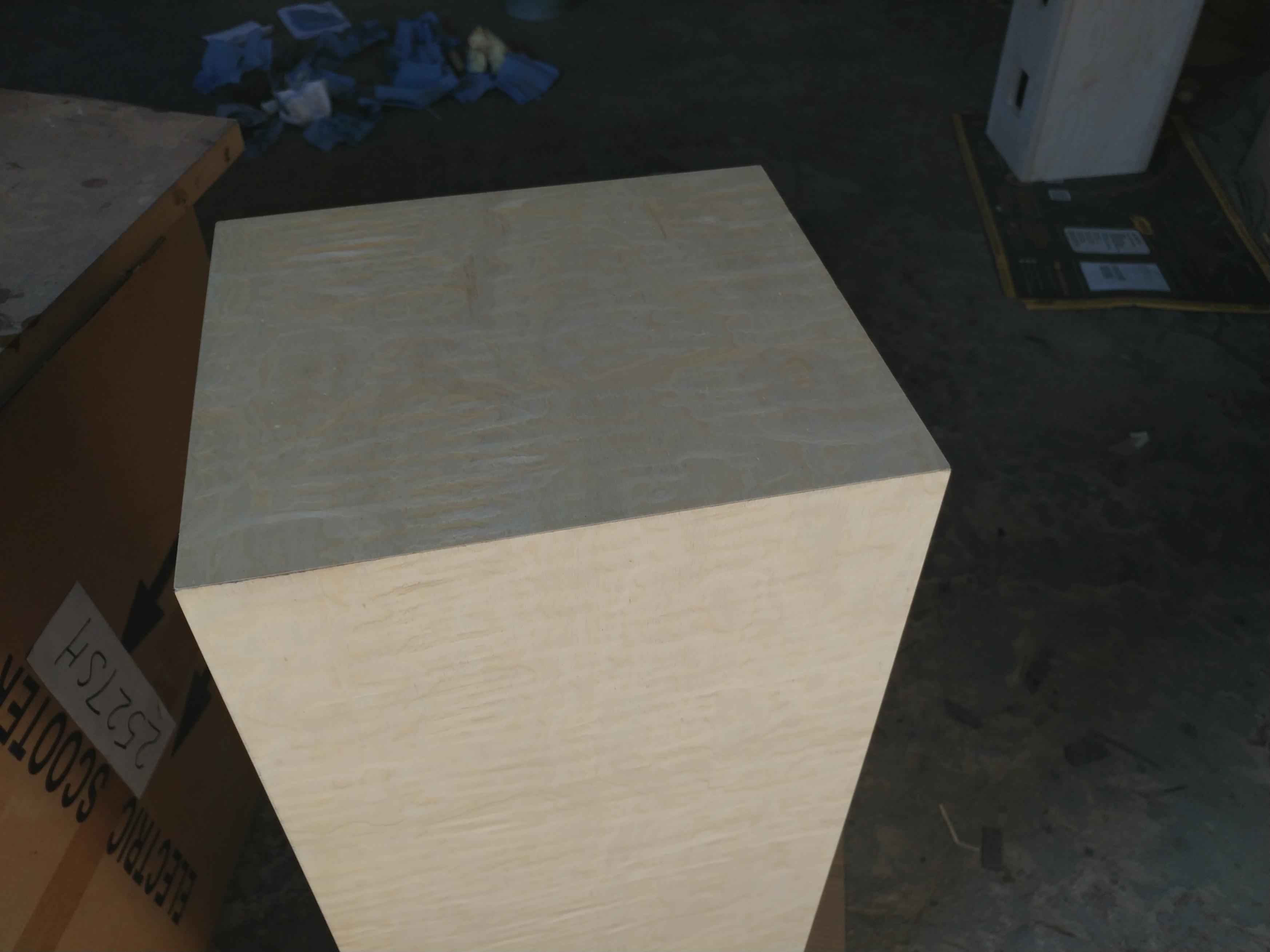

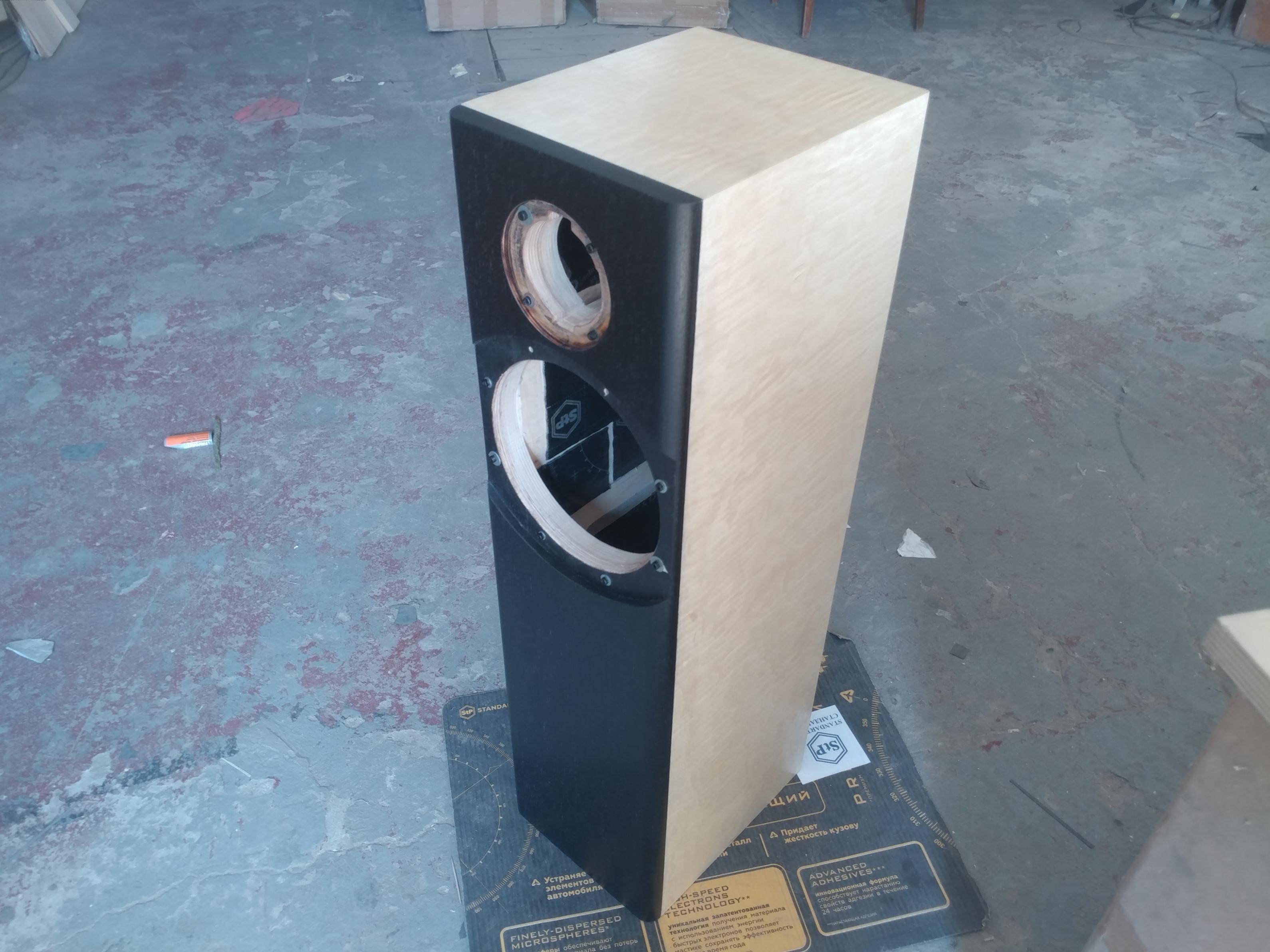

Итак, акустика вчерне собрана...симпатичная получилась..... пропорции,обводы..... И начали изготовление пасс кроссов...Заодно обдумаем внешнюю отделку АС

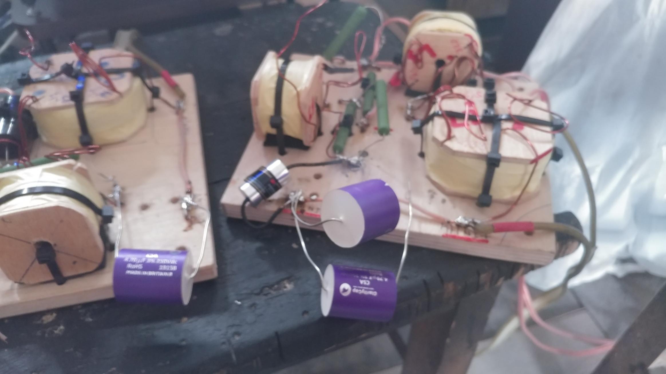

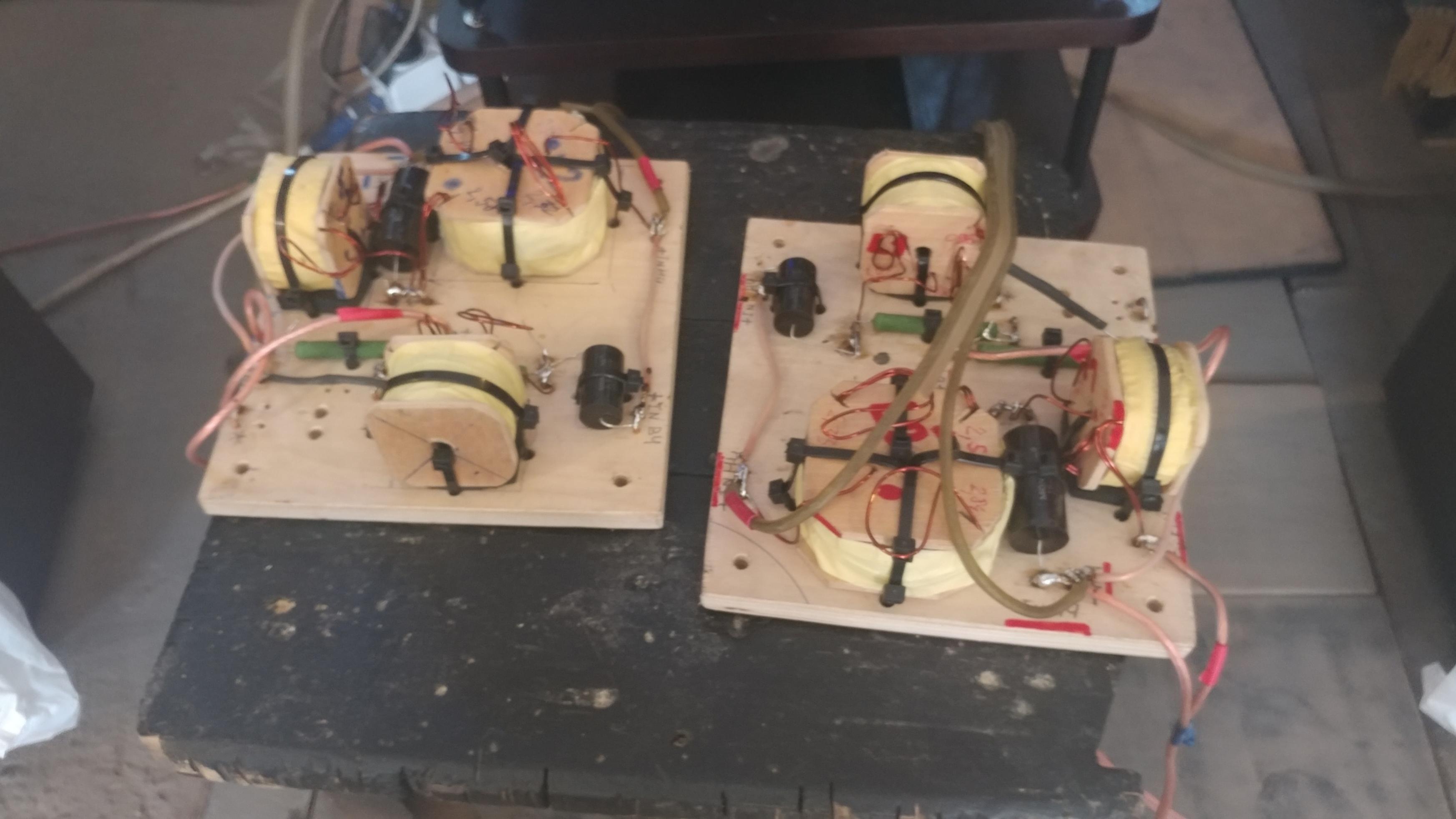

Итак, пасс кросы собраны, сразу почти на чистовую...Включились, прослушали, потребовалась корректировка наслух по уровню ВЧ...подняли. Опять прослушал с десяток разных комспозиций....Очень хорошо звучат, даже без биампинга....мощно, достаточно глубоко и впечатление, что ровный тональный баланс... Завтра снимем АЧХ.....поглядим, не ошибаюсь ли я с первым впечатлением от прослушивания....

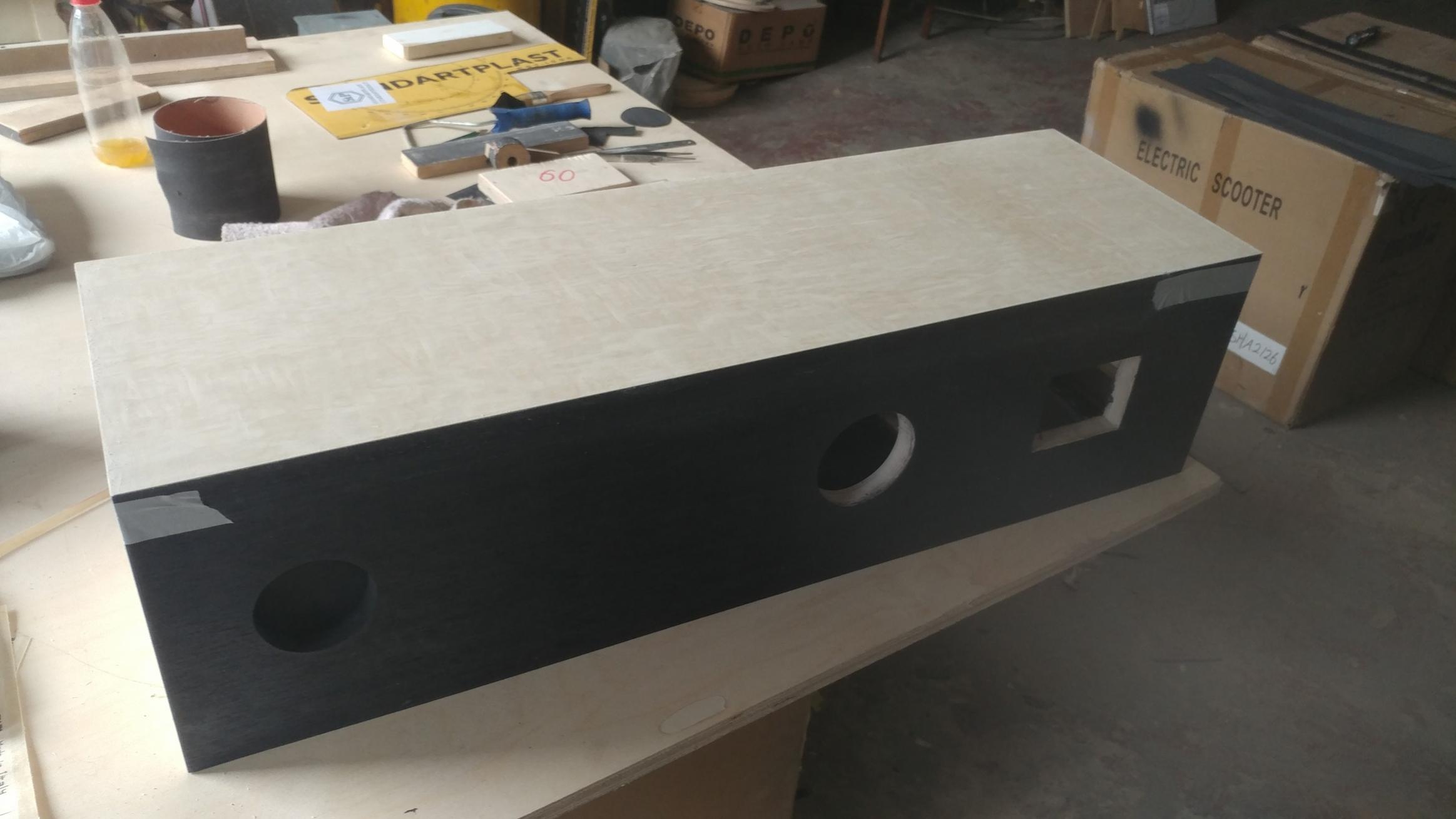

Одну колонку разобрали, все демонтировали и начали шпонирование...Пробуем сочетание новых расцветок и более дорогого шпона ..хорошо получается. А со второй работаем с пасс кросами..., пока предварительно...

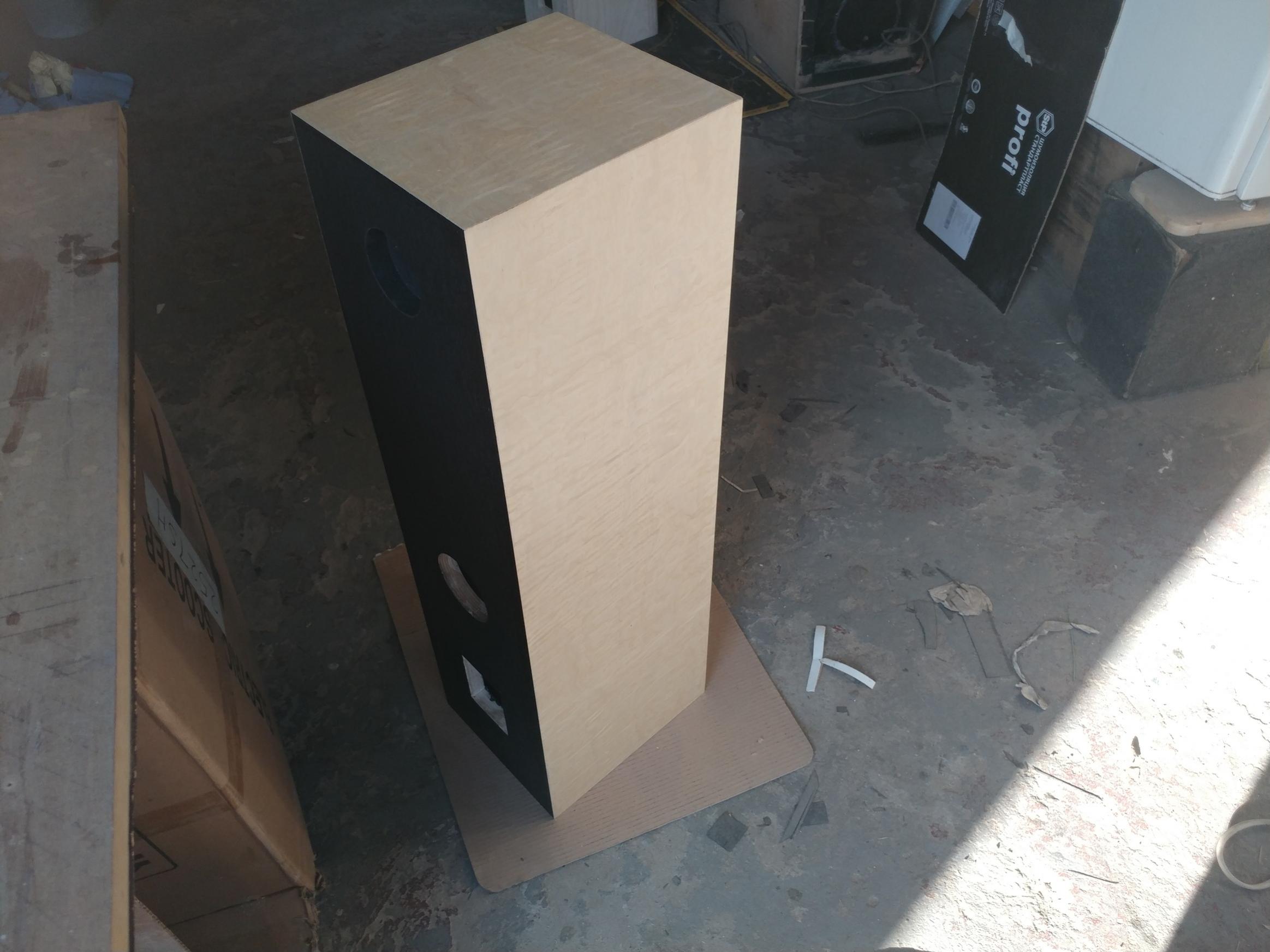

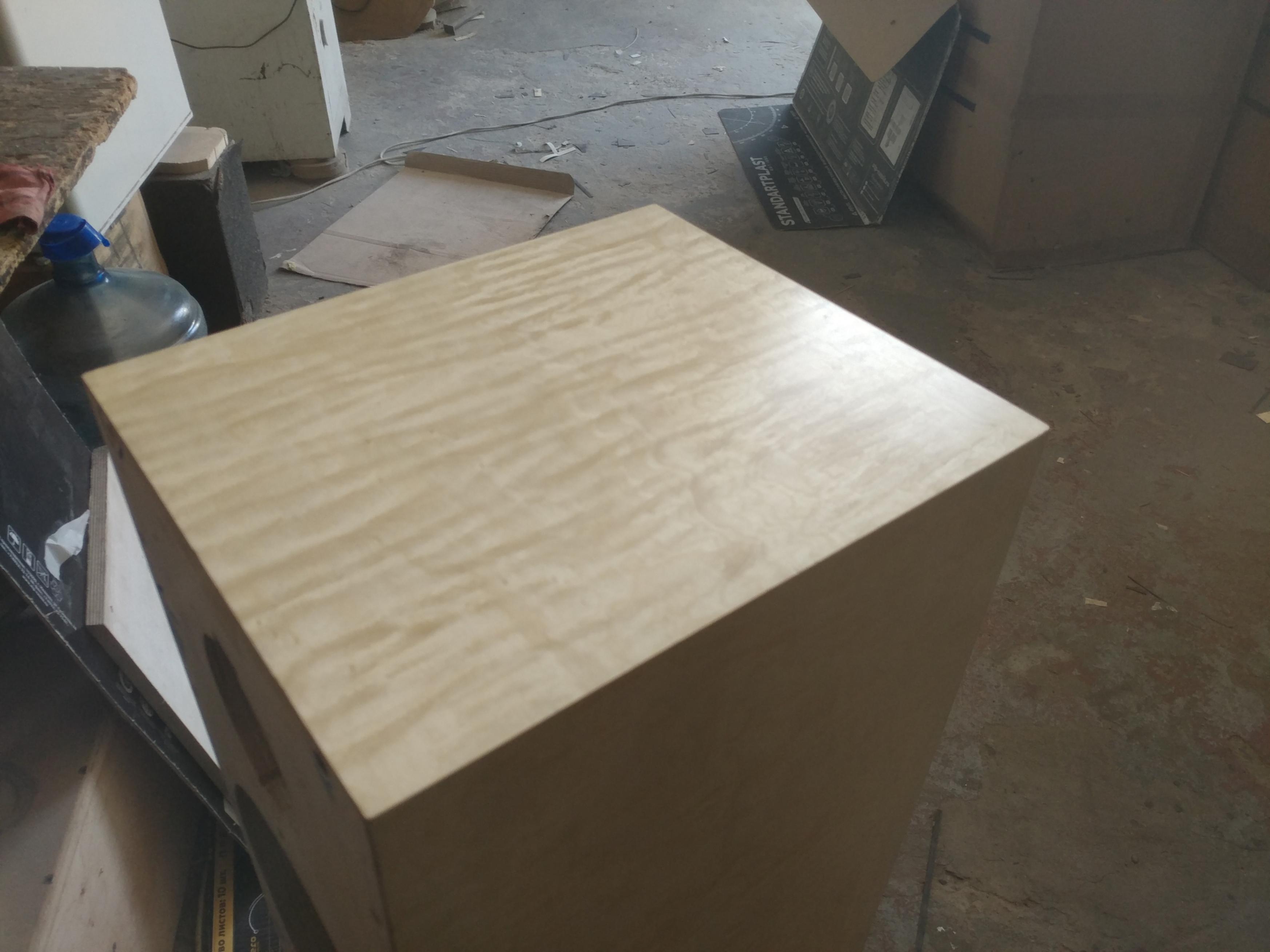

Старый 07.09.2019, 18:27   #190
Сергей Максимович
Аватар для Сергей Максимович
Регистрация: 02.07.2010
Сообщений: 1,404
Репутация: 122
По умолчанию Re: Хобби - изготовление домашних АС

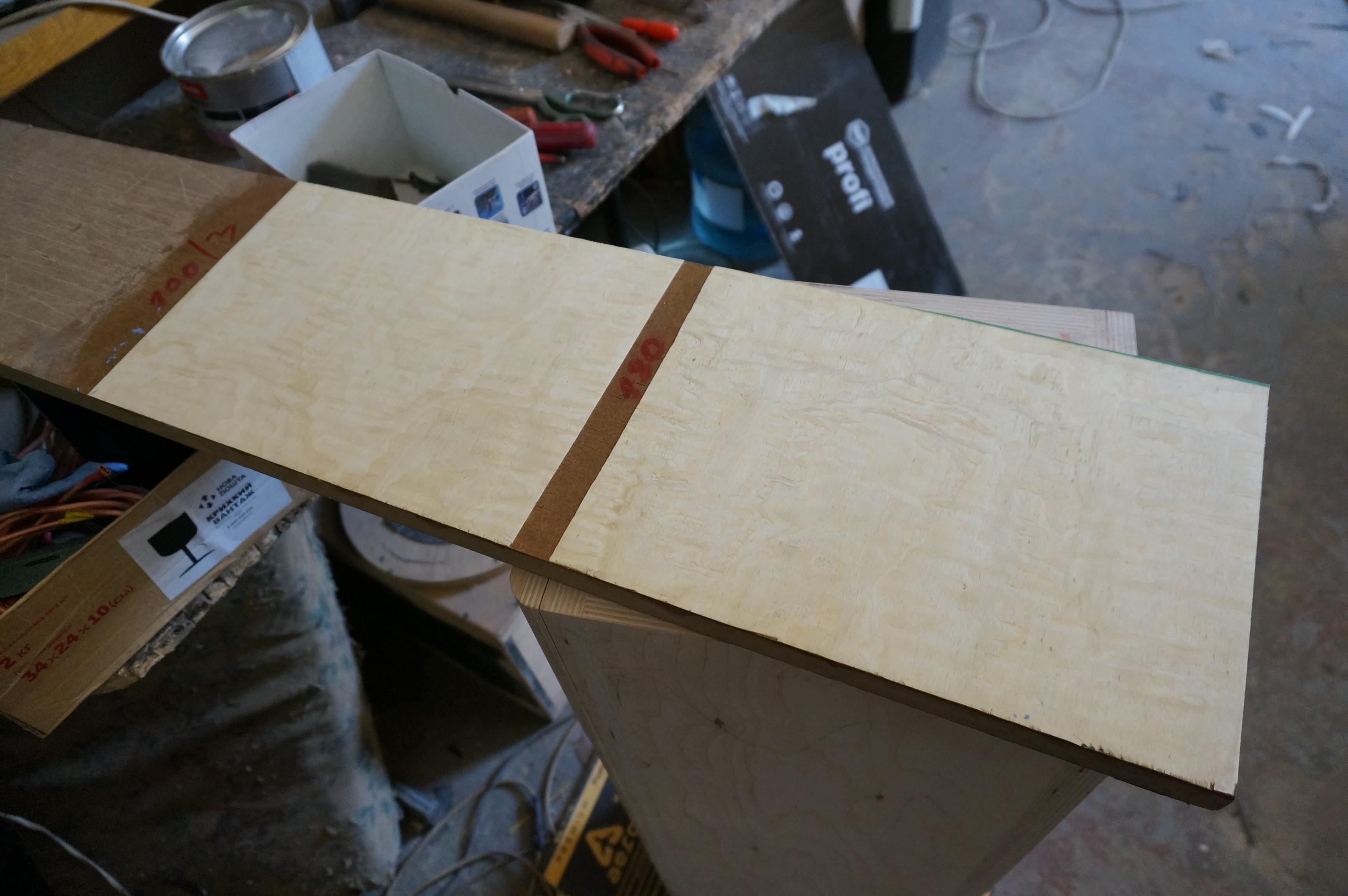

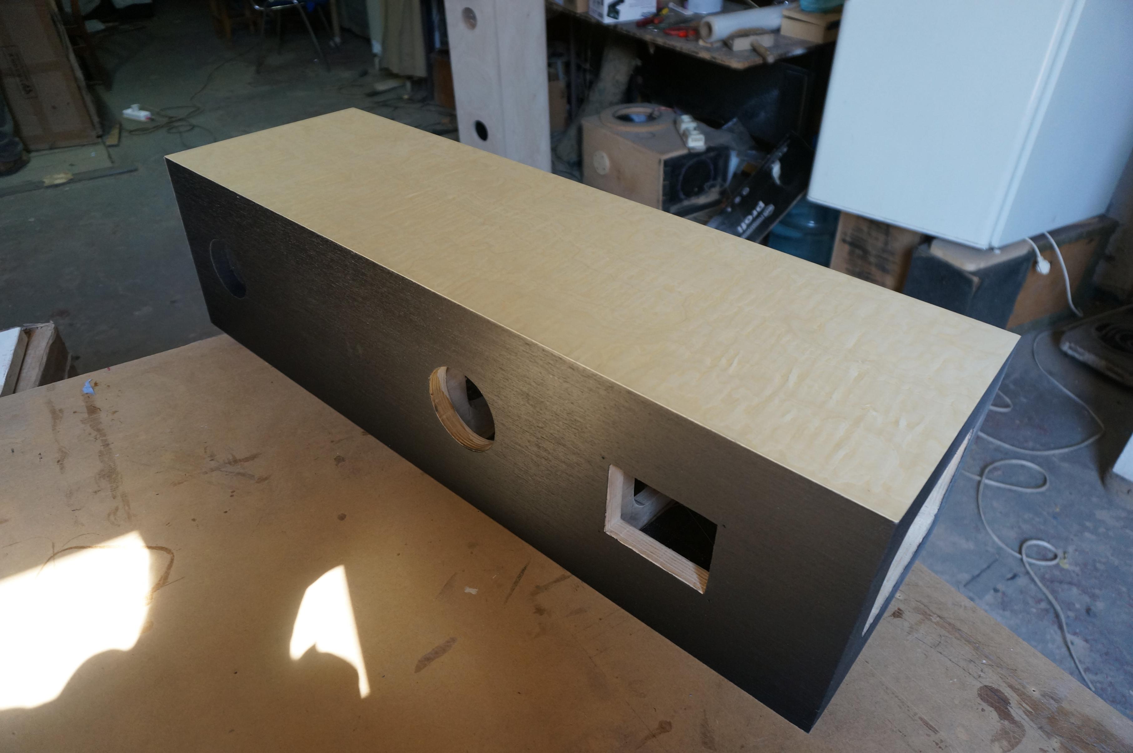

Для начала опробовали варианты отделки на образцах, выбрали понравившийся и начали шпонировать один из корпусов... Основания колонок после шлифовки отдали в покраску...Пока все хорошо получается...

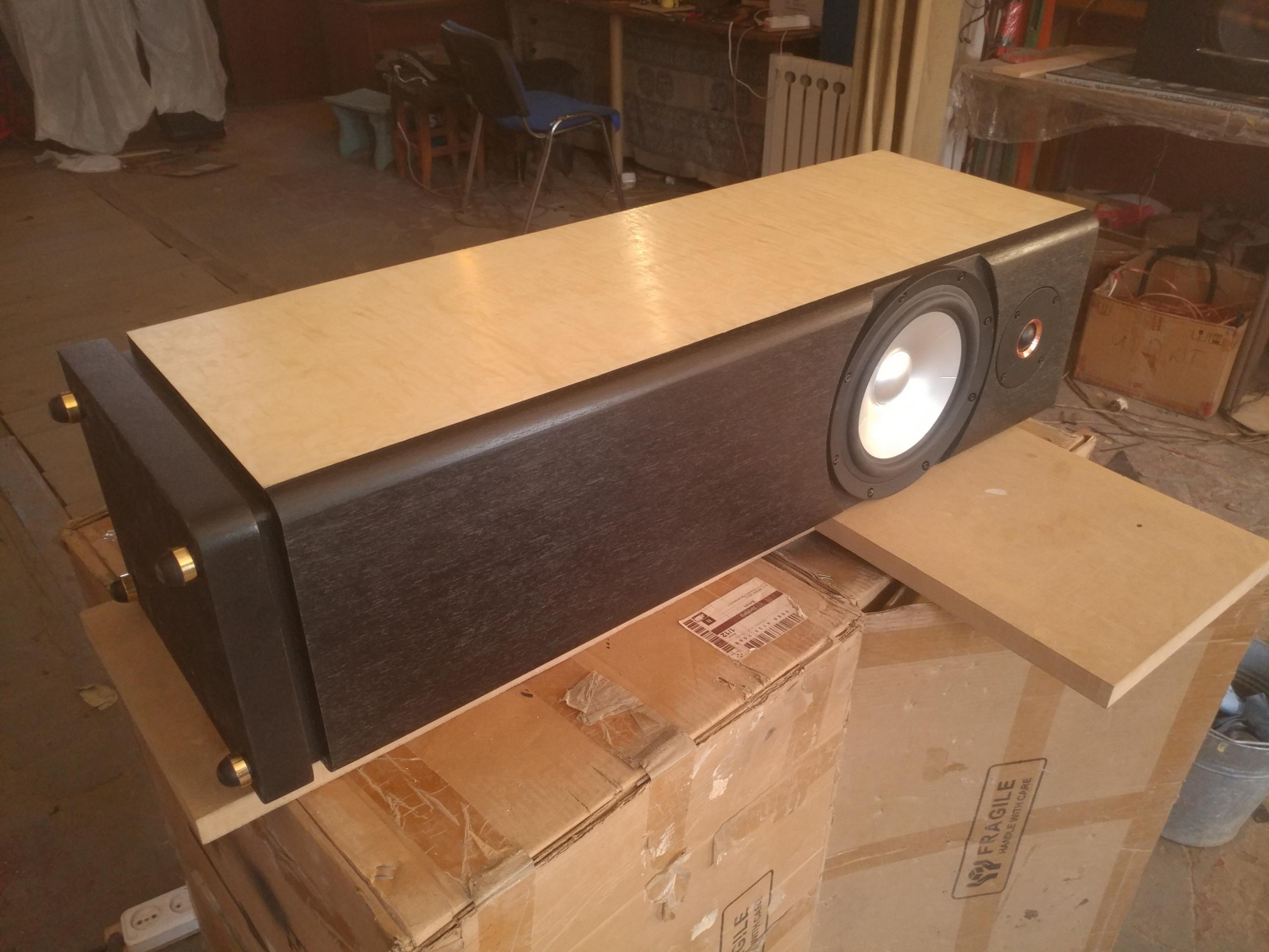

Старый 10.09.2019, 18:21   #191
Сергей Максимович
Сообщений: 1,404
Репутация: 122

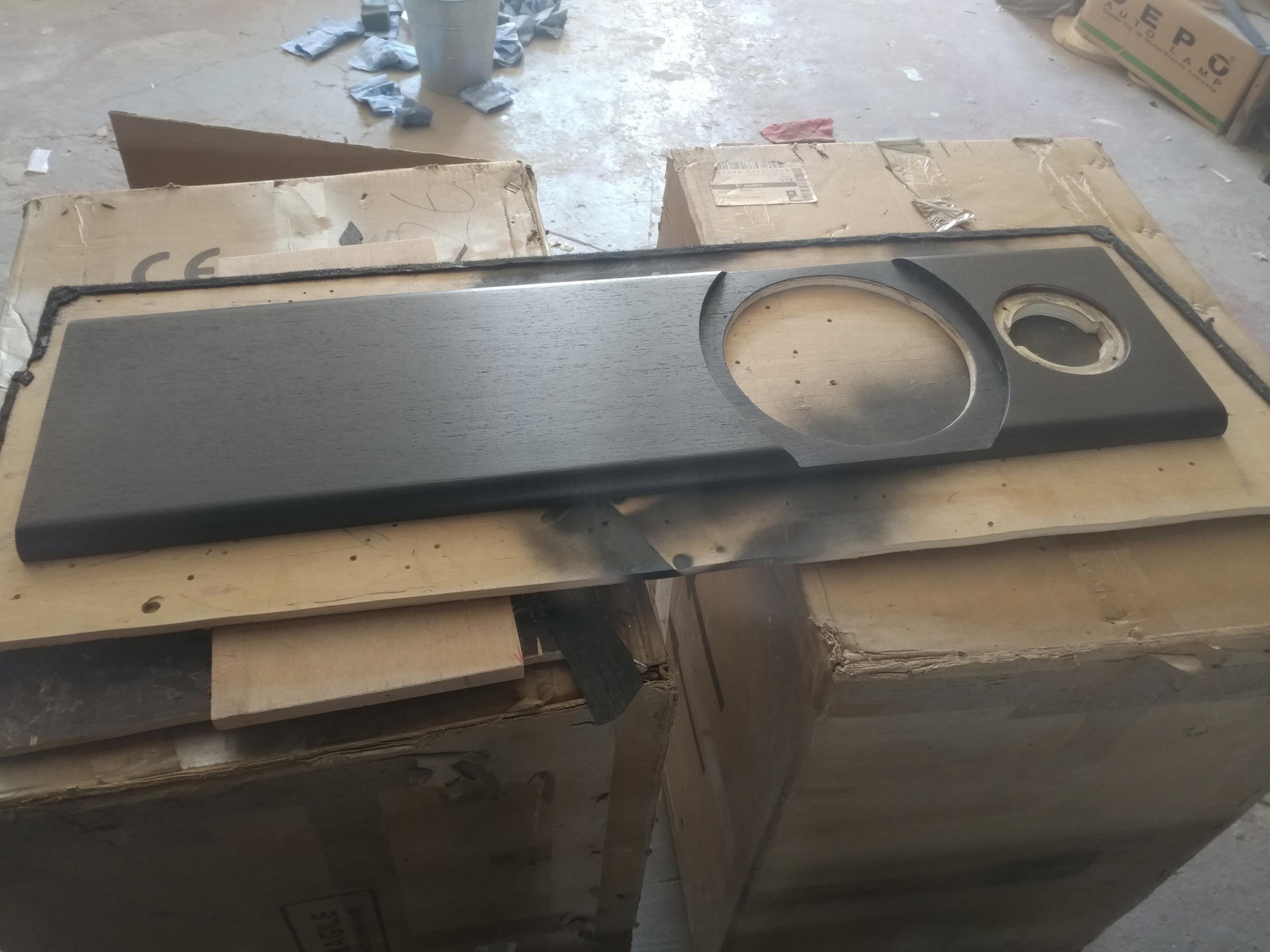

После кропотливой работы отделка одного корпуса завершена, ждем основания с покраски ( возвратили на исправление недоделок), фильтры почти готовы, завтра планируцем начать сборку одного из корпусов. Второй пока на шпонировании, подгонке, шлифовке и покрытии...
Симпатично получается.....

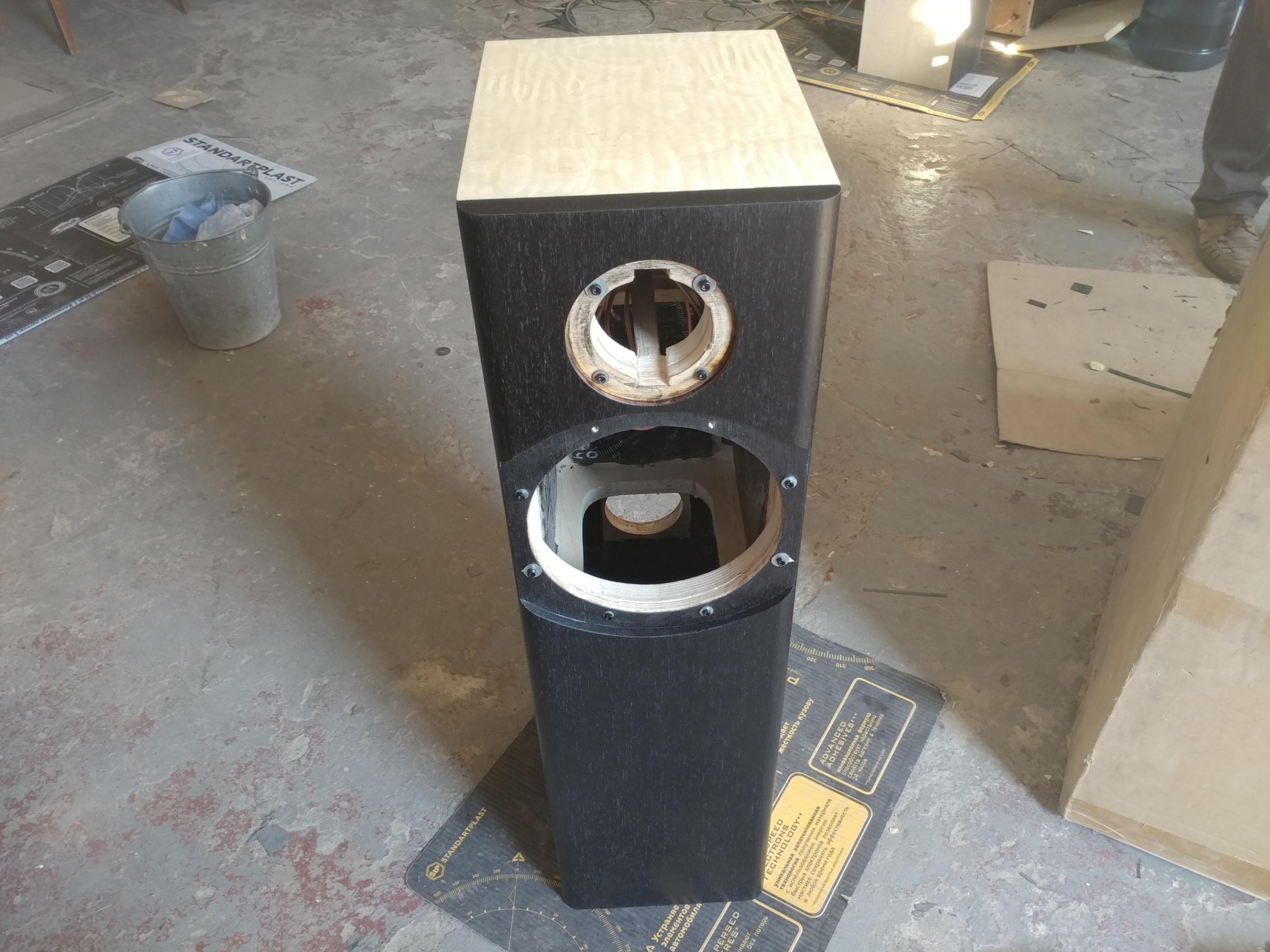

Старый 12.09.2019, 18:39   #192
Сергей Максимович
Сообщений: 1,404
Репутация: 122

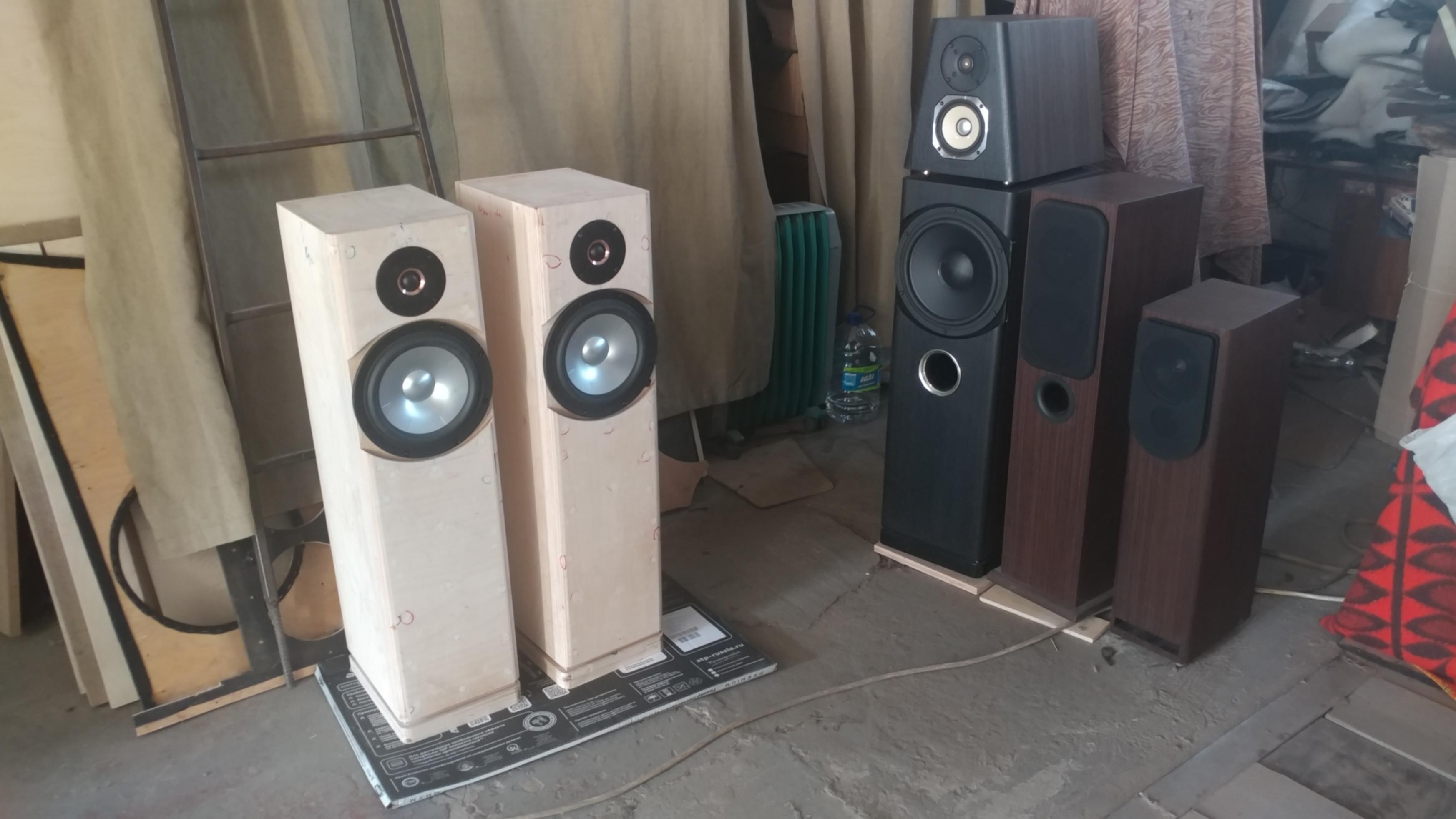

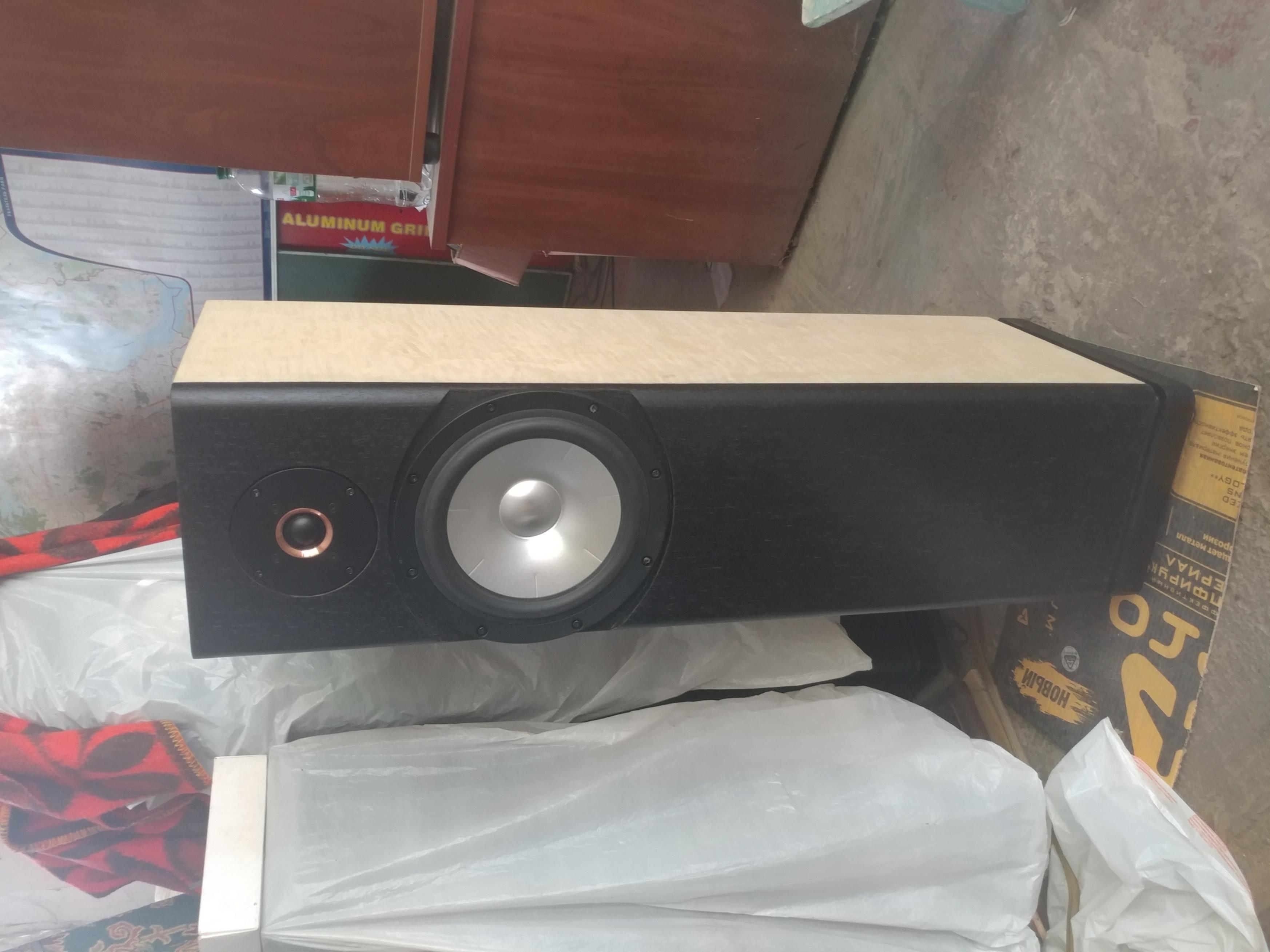

Одну колонку собрали ( правда, герметичность не очень...надо искать ), включились...вроде хорошо звучит, Ну, надо в стерео режиме проверять. Зато смотрится супер))))) Со вторым корпусом трудимся , еще много работы...

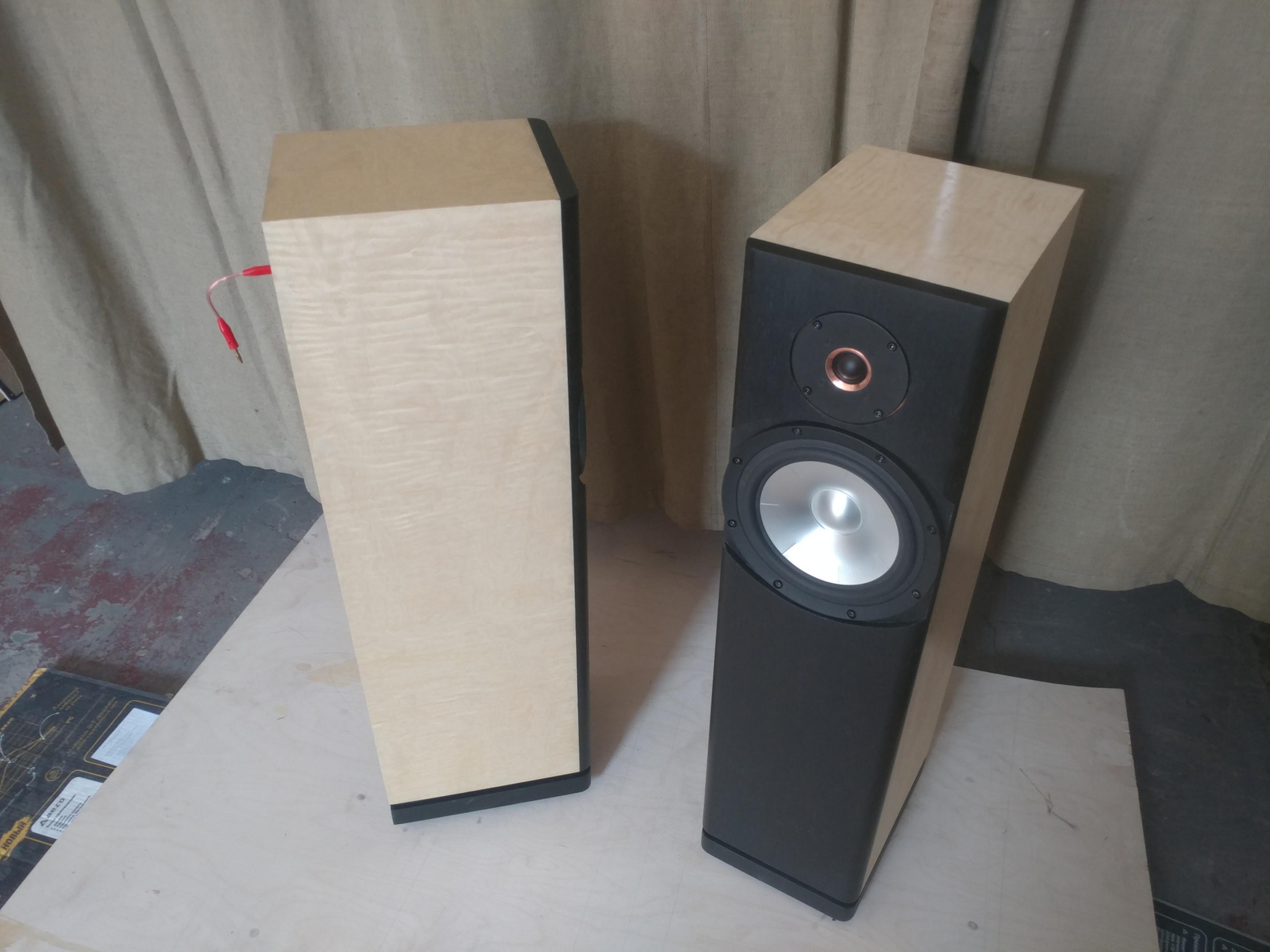

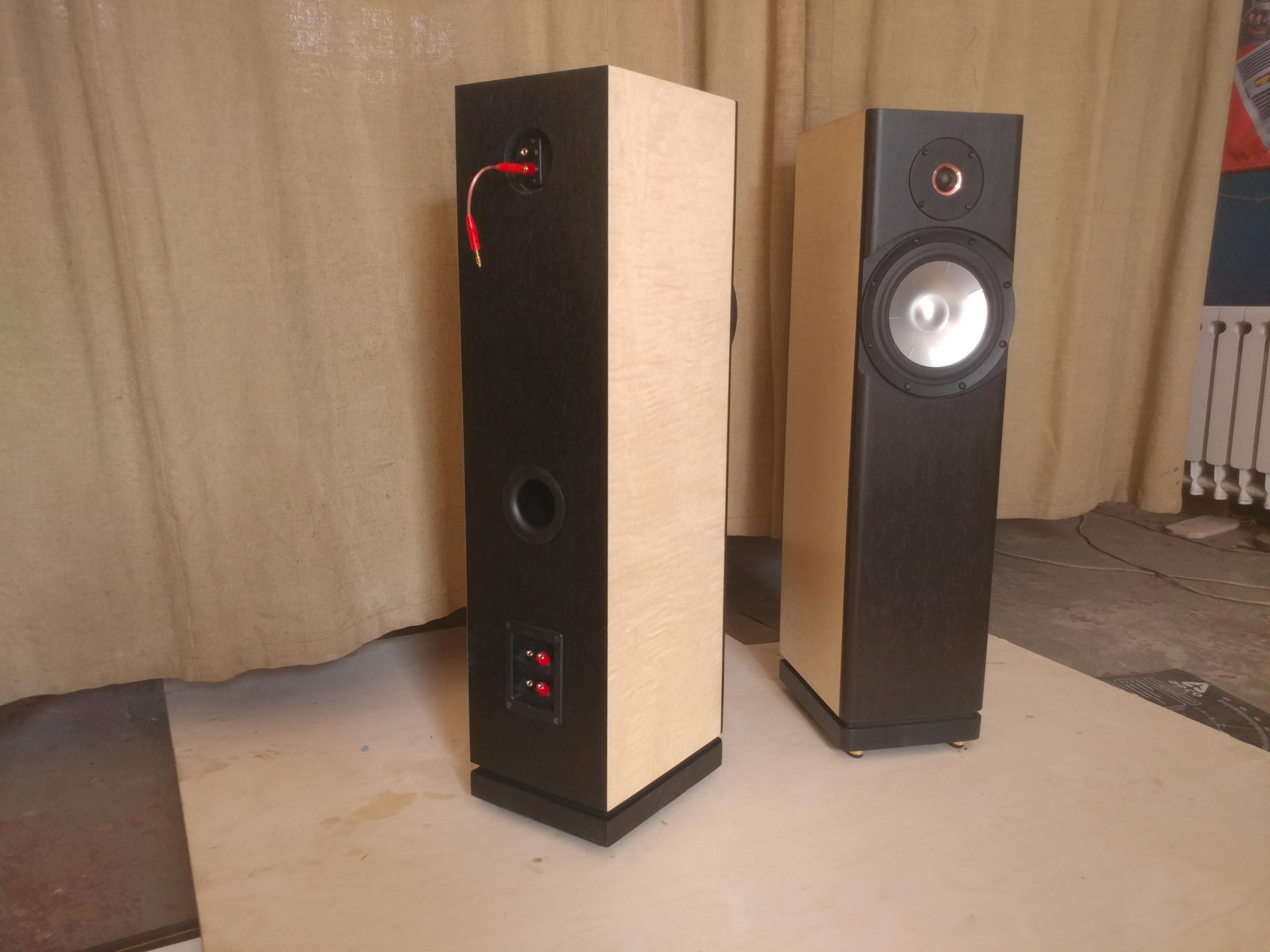

Старый 14.09.2019, 14:51   #193
Сергей Максимович
Сообщений: 1,404
Репутация: 122

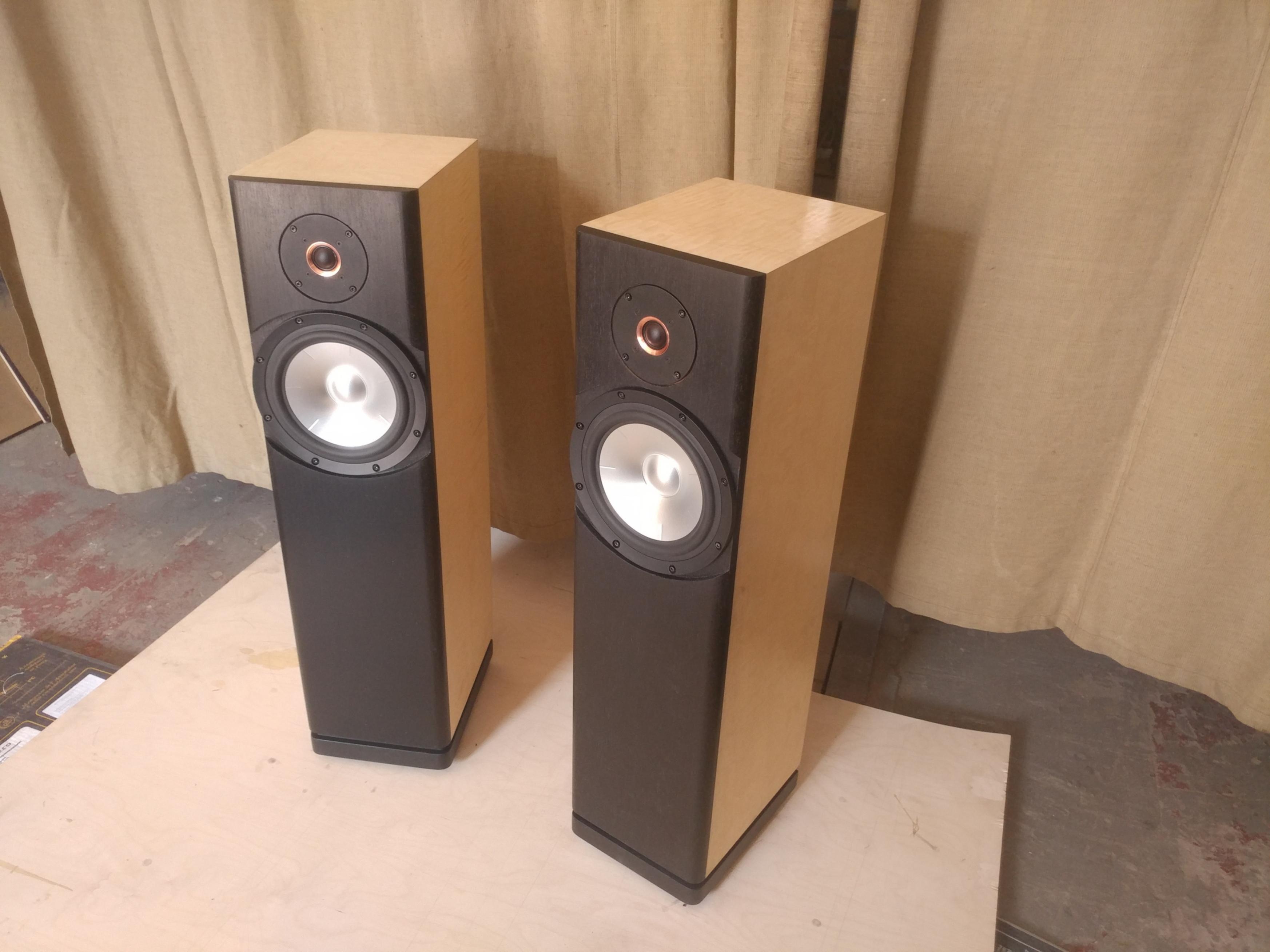

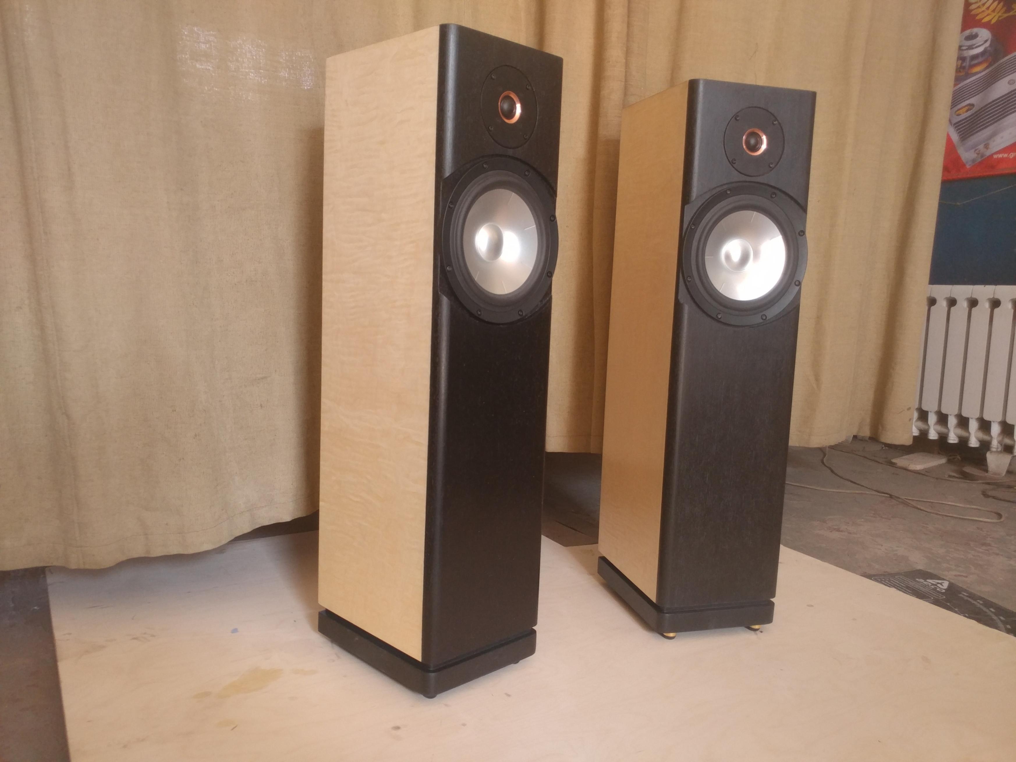

Итак, сегодня завершили 2-ю колонку,у нее с герметичностью все ОК ( и стало понятно , почему у первой есть небольшая утечка). Прослушали... звучание возможно потребует небольшой корректировки, в тоналке. Настраивал пасс кросы при включении одной акустики, а когда обе заиграли то... Надо проверить звучание акустики дома, тогда и сделать выводы....потому как,в варианте ЗЯ мне больше нравится звучание , чем с ФИ
А смотрятся ...СУПЕР!!!

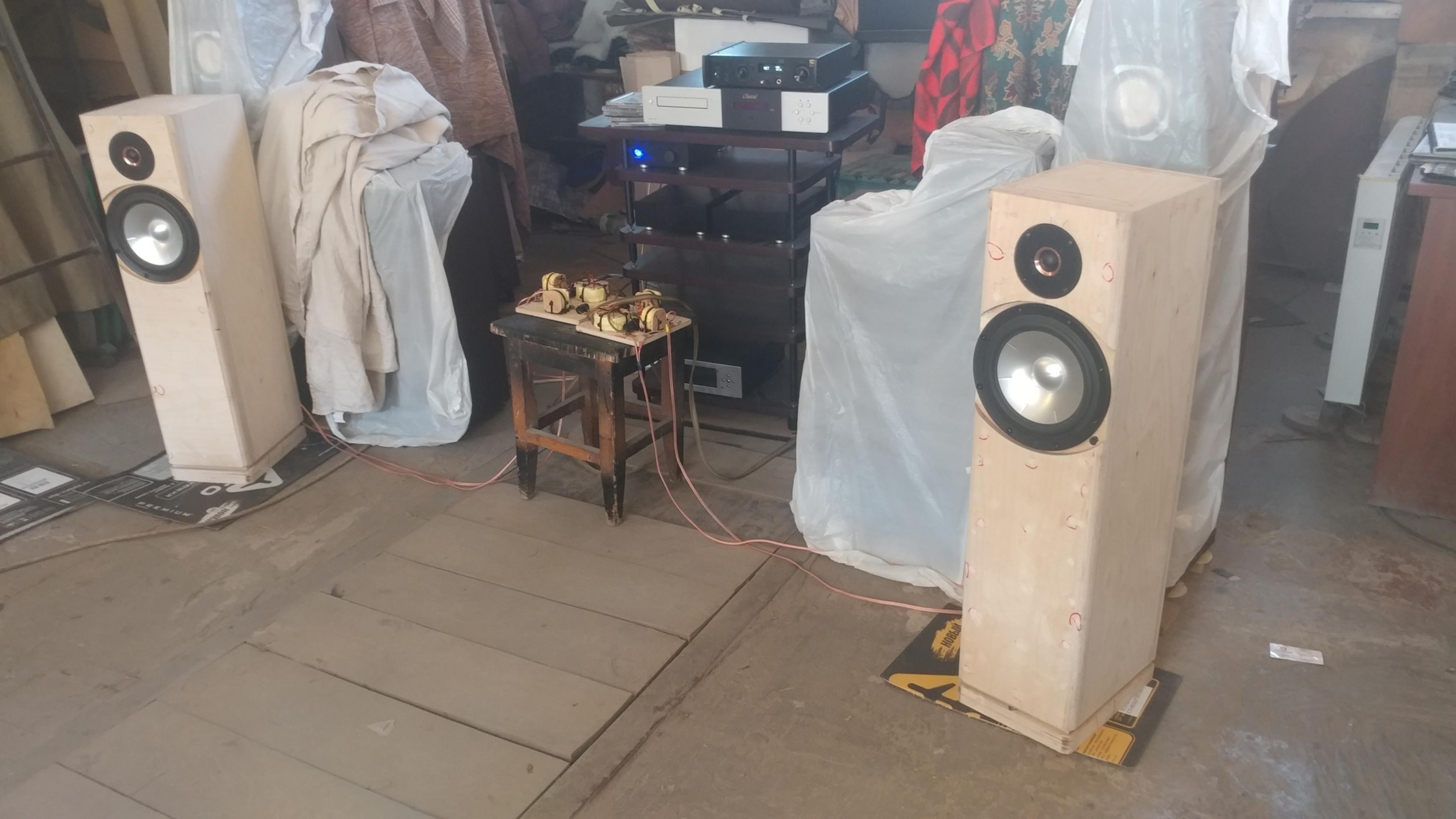

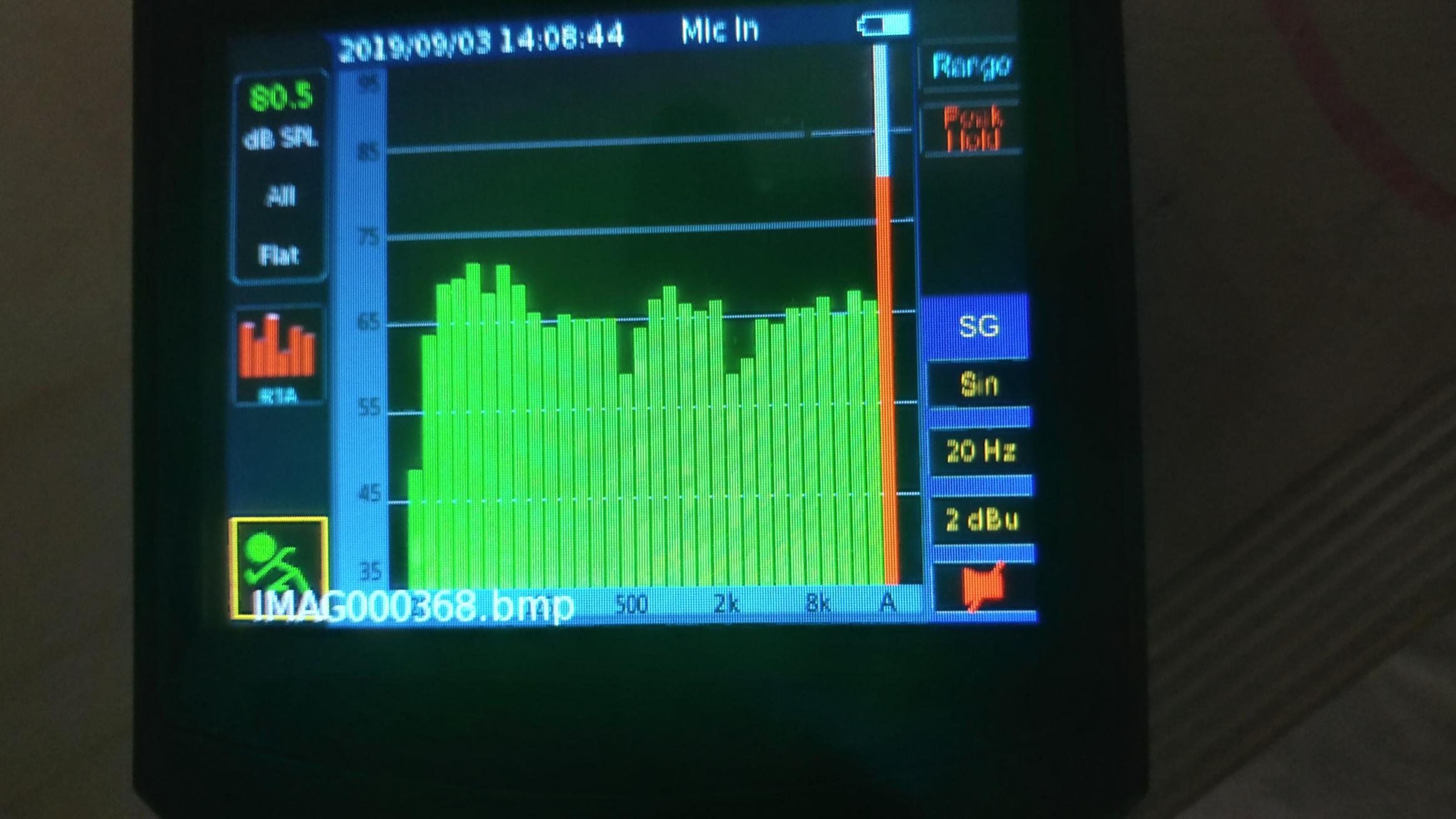

Слегка взбудоражу....."болото")))) и поделюсь новостями с ценителями звука!))))

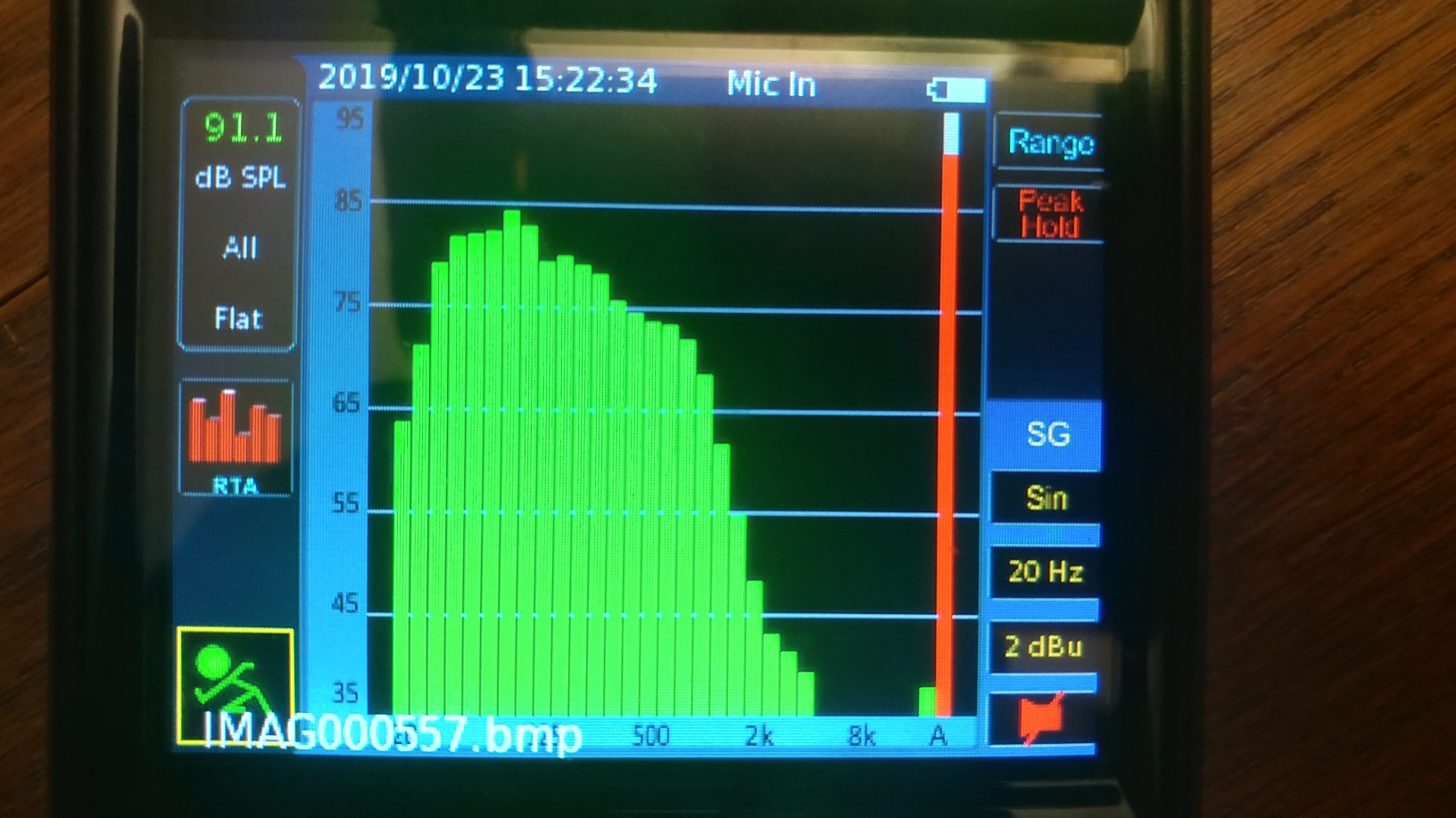

Итак, удалось переставить акустику и всю систему к противоположной стене.... Теперь появилась возможность рядом ставить различную акустику и сравнивать впечатления....Ну и нет серванта между колонками... Сразу отмечу, перестановка положительно повлияла на качество звучания : звуковая картина стала собранней, слитней, усилился эффект присутствия и т .д. Выслушиваю и сравниваю акустику.... Впервые внимательно прослушал большую акустику "Tower". Очень приятно играет и что важно....и в варианте закрытого ящика!!!
Ниже привел фото АЧХ НЧ диапазона ...очень хорошо и глубоко!

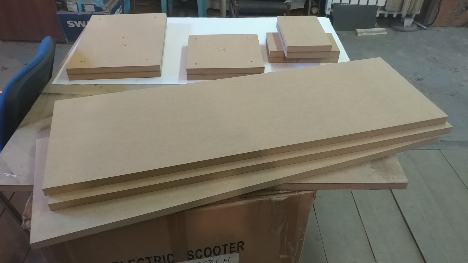

Думал..думал и решил сделать достаточно серьезную аппаратную стойку для собственной системы. Поизучал варианты на Hi-Fi форуме и:
- несущие панели -столешницы...МДФ 25мм
- опорные стойки...стальной пруток диам 40мм - 6шт
- кроме того под каждый блок ( усилители, плейр, кроссовер и др ) опорные массивные блоки из МДФ 50мм
- все развязано конусами...
Итак, начали......
