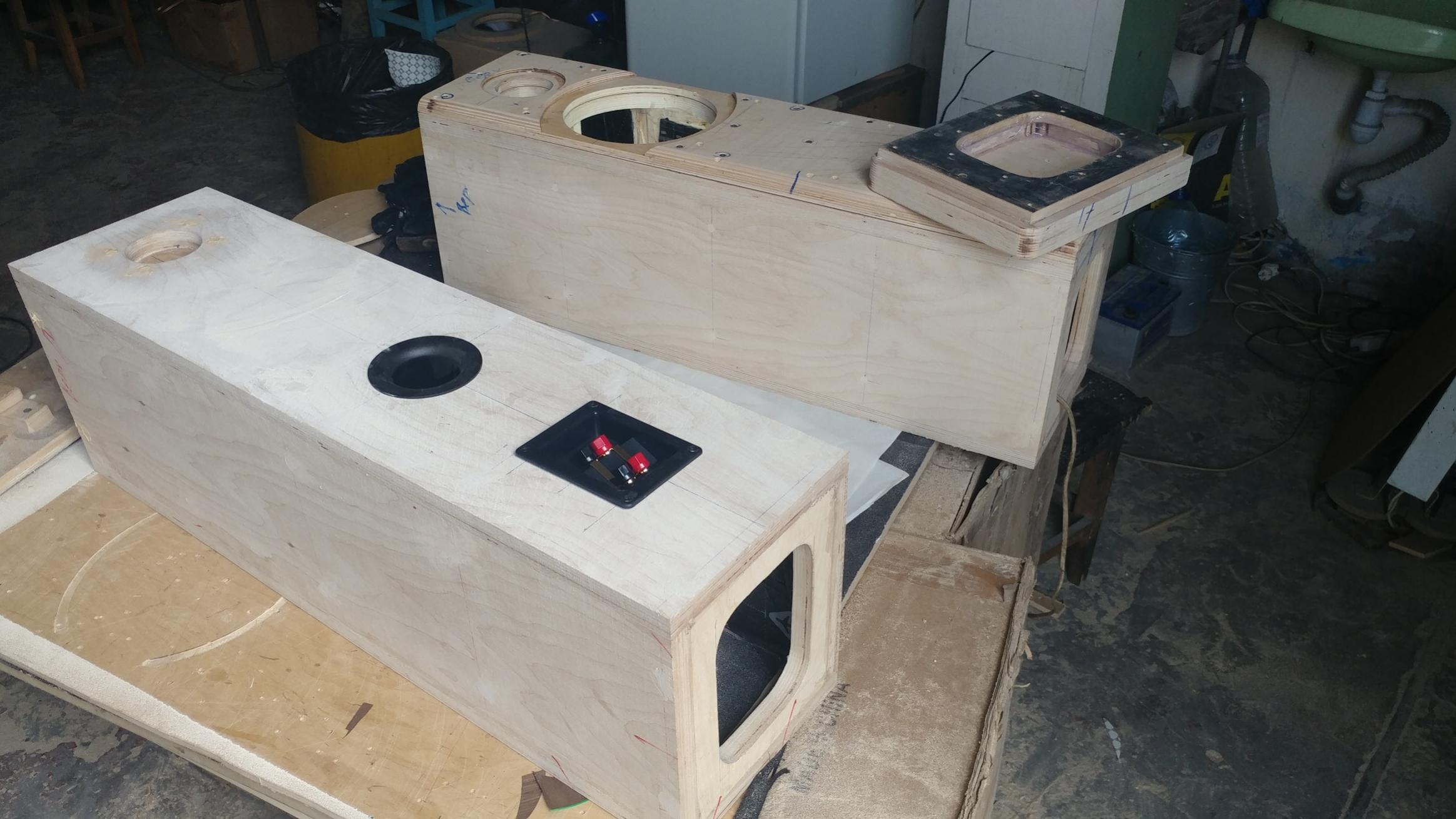

Ща папка вам покажет шедевр, посчитал объёмы https://speakerboxlite.com/subwoofer-box-calculator#. Беру старый шкаф, пилим лобзиком, обязательно тупой пилкой, и получаю шедевр, классика жанра так сказать:
960x1280(186.88 kB)
www.fotolink.su
Подключил от спутникового тюнера, включаю слушаю, звука нет, думаю что-то я где то тупанул. Вопрос где не давал мне покоя целый день, пока случайно не решил подключить айфон, и тиха охирел от разнице. Единственное чуток по уровню СЧ и ВЧ согласовывал добавлениям гирлянды резисторов на ВЧ. Забыл сказать коросоверы от мореливских дотеков или гибридов уже не помню. Конечно мой пост . Но такие проекты как у Сергей Максимовича вдохновляют.

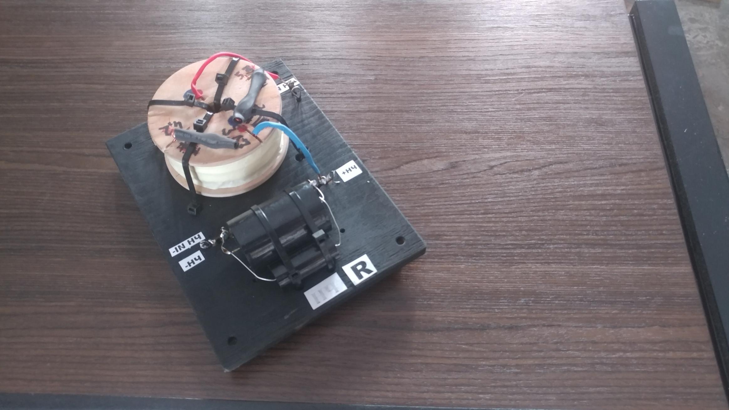

Старый 31.07.2019, 20:29   #167
Сергей Максимович
Аватар для Сергей Максимович
Регистрация: 02.07.2010
Сообщений: 1,404
Репутация: 122
По умолчанию Re: Хобби - изготовление домашних АС

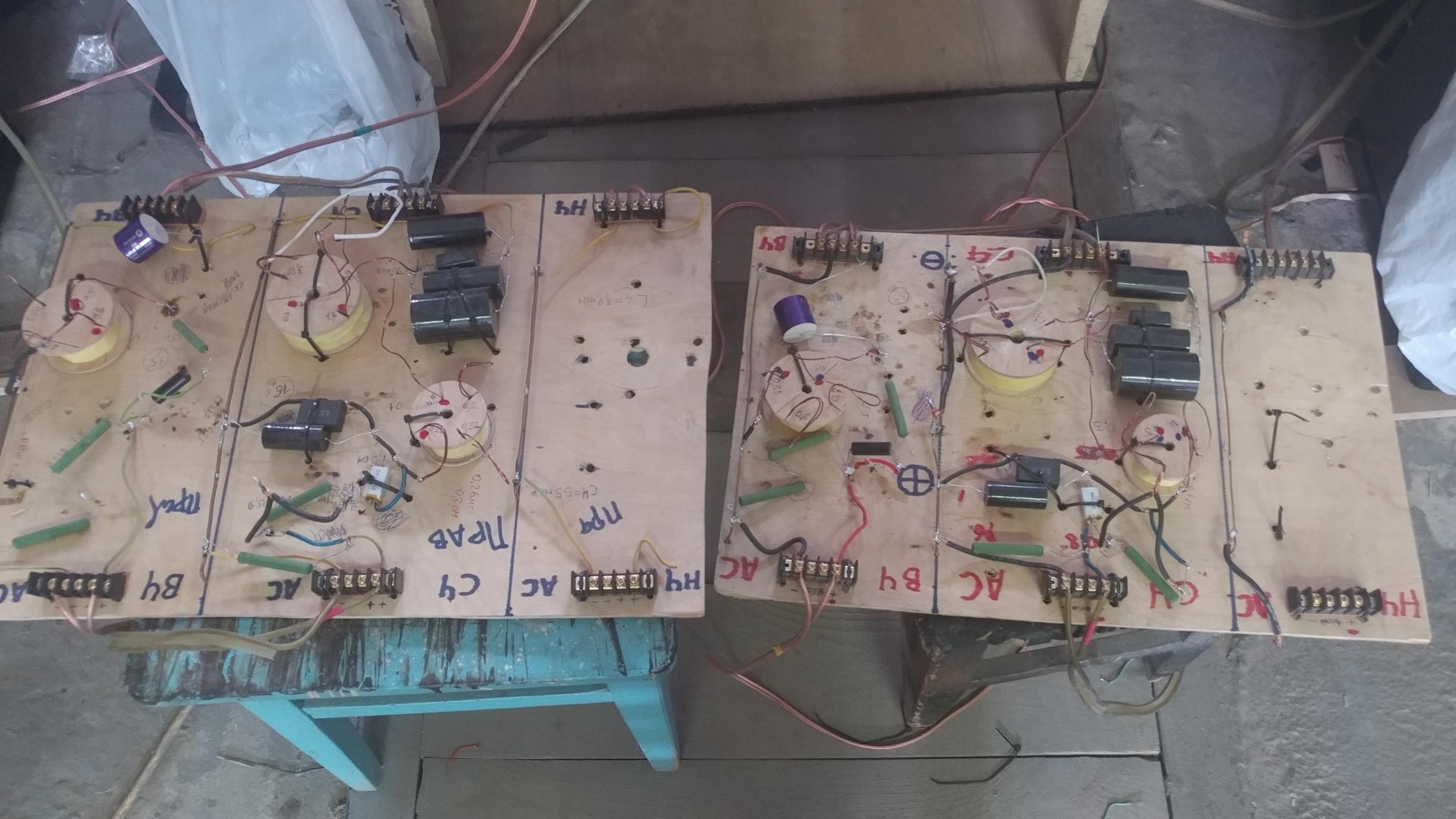

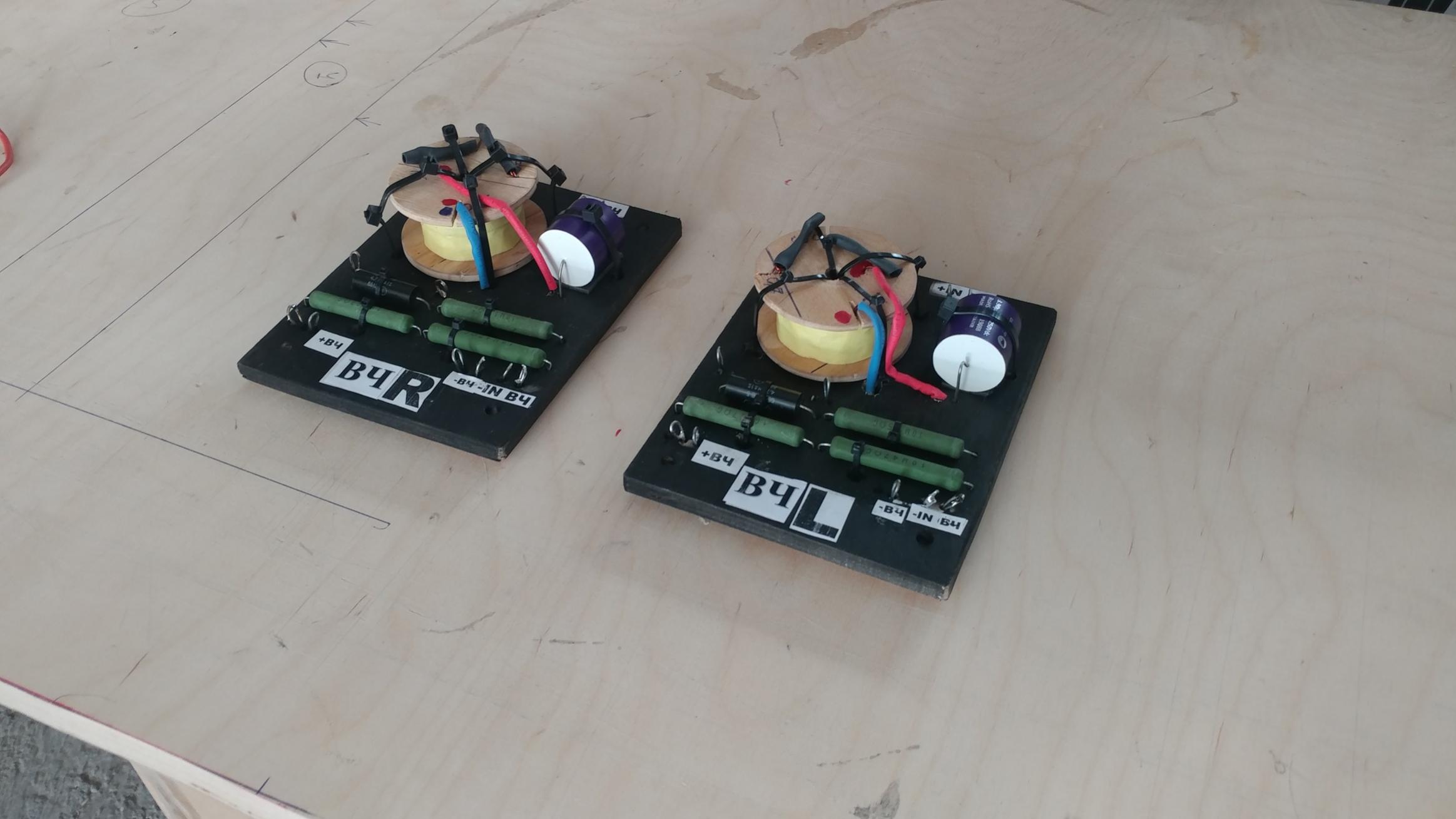

Сегодня с макетной панели кроссоверы НЧ каналов смонтированы на свои платы и установлены в корпуса АС...Лед тронулся...
Но важнее другое....вечером АС внимательно прослушали 2 фаната-ценителя качественного звука. ИМ понравилось ВСЕ! Сцена, тоналка, фокусировка и др... Одному показался более ярким, чем он привык, ВЧ диапазон, но без искажений... Но и не это самое главное...А самое важное для меня то, что у этого коллеги домашка ОЧЕНЬ знатная: акустика B&W Matrix 801, оконечник Mark Levinson 431, предвар Mark Levinson 28, цап Denon c1, транспорт Wadia какой то...ну и под стать кабели и прочая мишура. Так вот при наличии такого СОБСТВЕННОГО набора он неоднократно отметил, что звучание АС Tower ему ОЧЕНЬ нравится...Вот это приятно, мы на верном пути.....НАдо будет мо*****овичу сказать ....что его конденсаторы, опорные конусы, акустические клеммы, демпфирующие материалы..... и дельные советы....все в этом проекте!!!
ID:	73732   Нажмите на изображение для увеличения

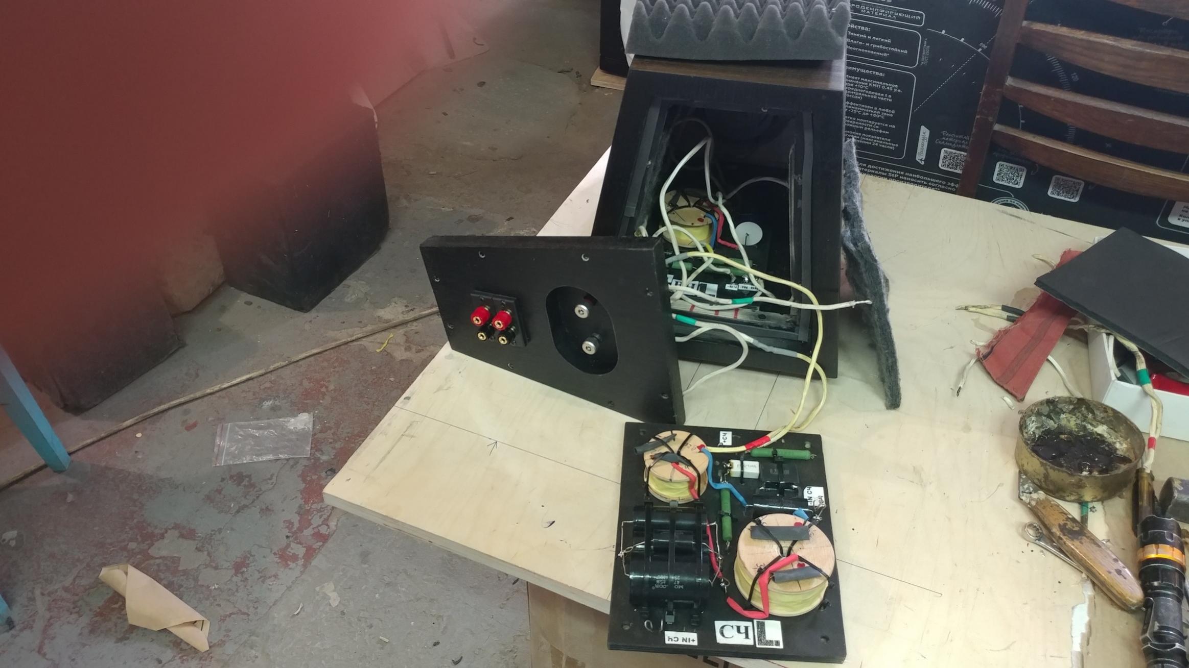

Близится к завершению сборка...смонтировали ВЧ кроссоверы на платы, установили в корпусы ВЧ и СЧ. На задней стенке корпусов ВЧ и СЧ вынесли дополнительные акуст. клеммы для установки при необходимости перемычек...подьем СЧ и ВЧ на 2,5 дб. Это бывает нужно при отстройке в конкретном помещении...

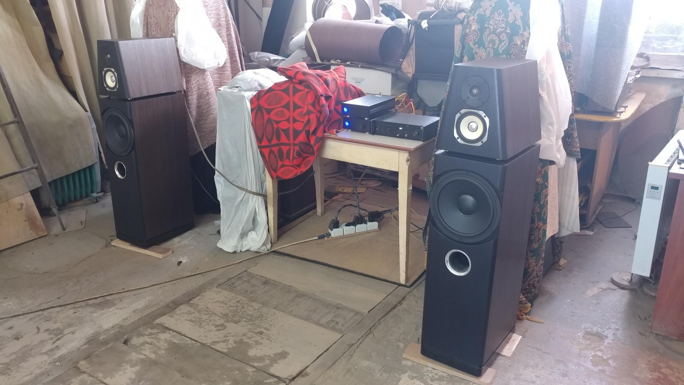

Итак, этот день наступил!!! последние СЧ пасскросы смонтированы на плату и встроены в корпуса АС...проверено, все играет адекватно... Но...впечатление, что общеее звучание чуть светлее стало...Наверное, из-за укорочения акустических кабелй в процессе монтажа...Сейчас баланс хороший, ну а в конкретном помещении возможно потребуеся корректировка по месту... Теперь можно приглашать потенциальных клиентов,правда, где их найти...)))))

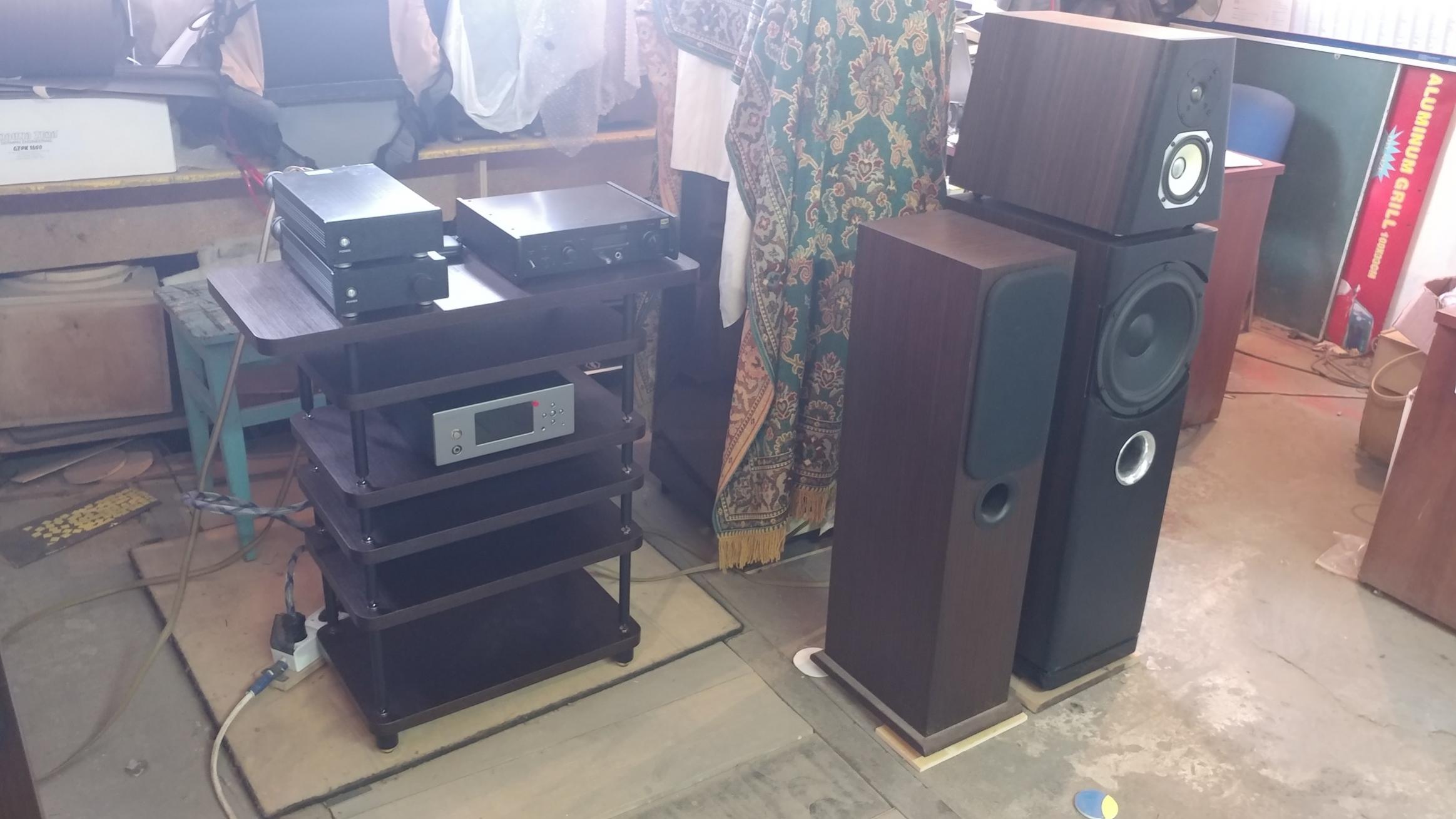

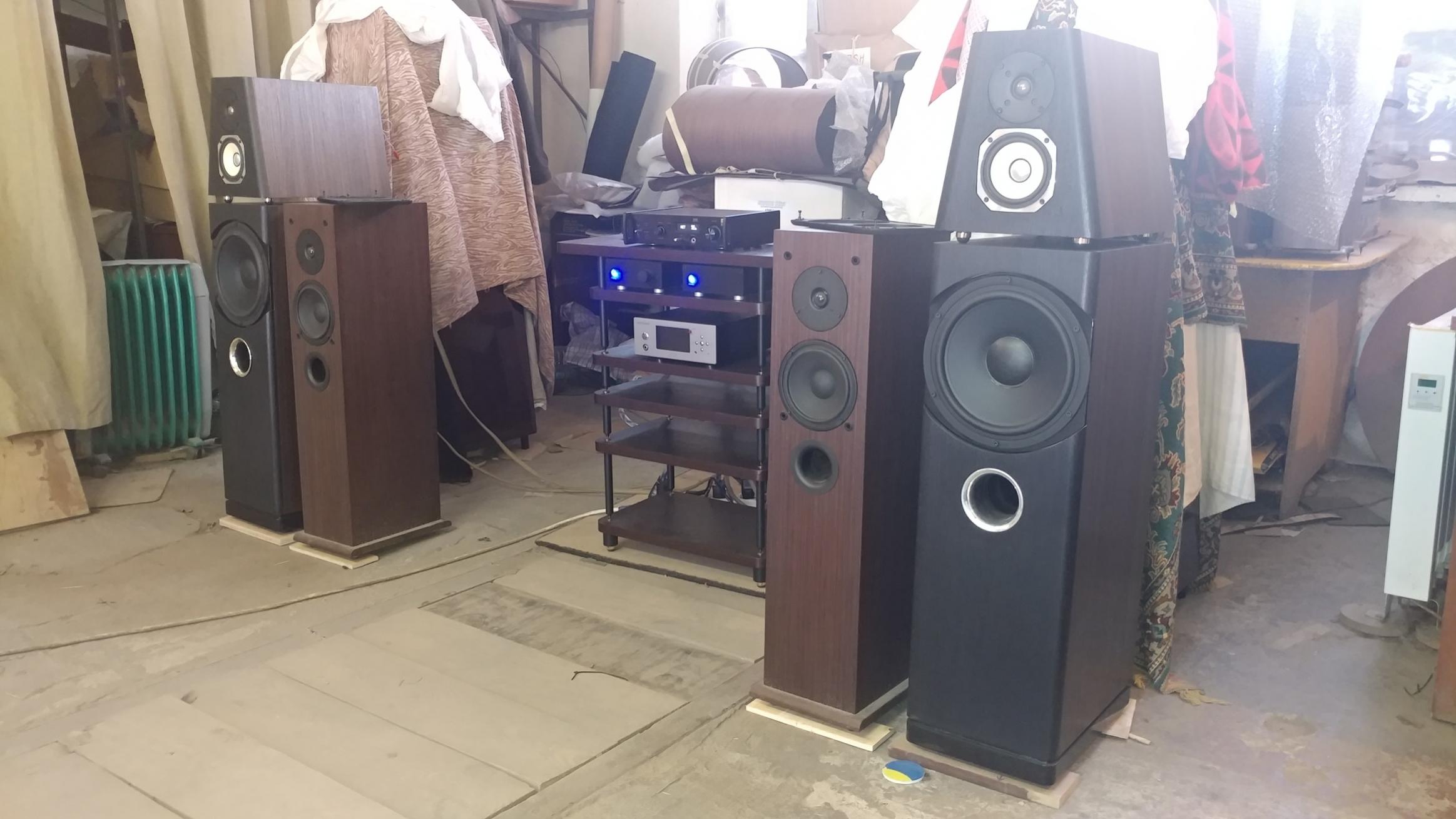

Из любопытства сегодня после 3-х полосных прослушали с гостями 2-х полосные Morel....классно звучат!!! ..даже немножко неожиданно.... Что значит качественный источник сигнала и усилитель!!!!! Отлично.... Ну и аппаратная стойка вписалась достойно...

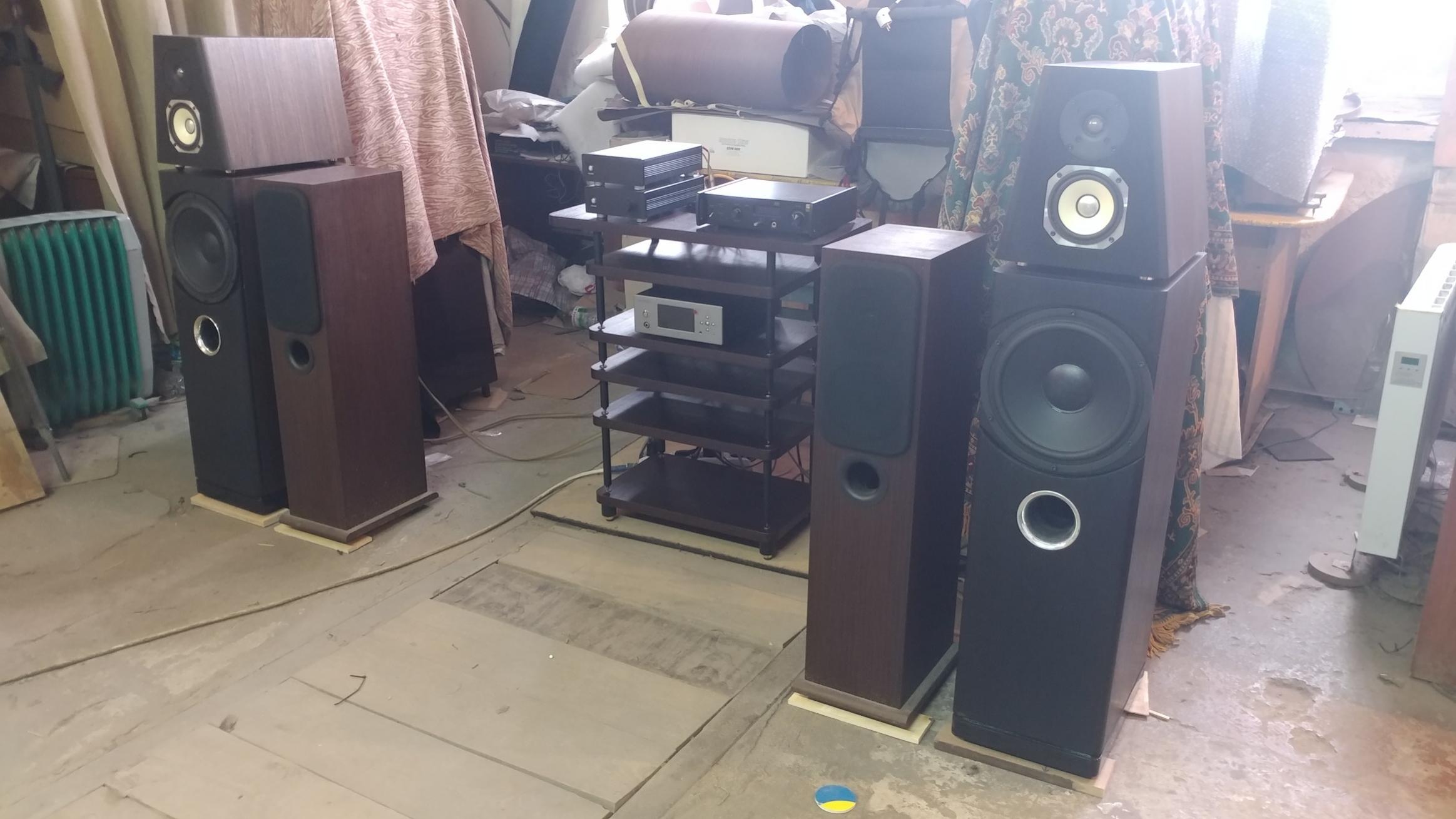

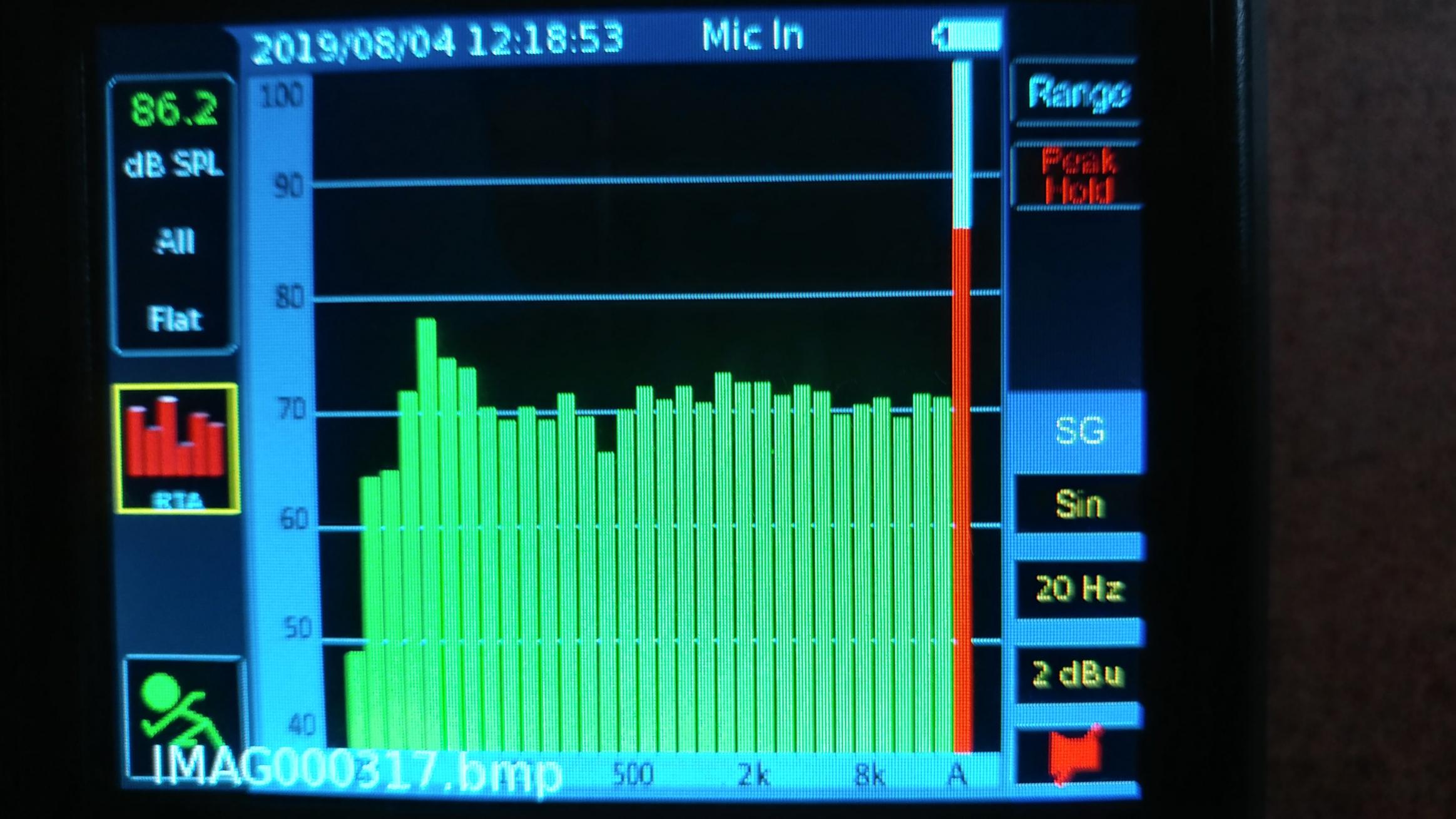

Старый 05.08.2019, 15:32   #171
Сергей Максимович
Сообщений: 1,404
Репутация: 122

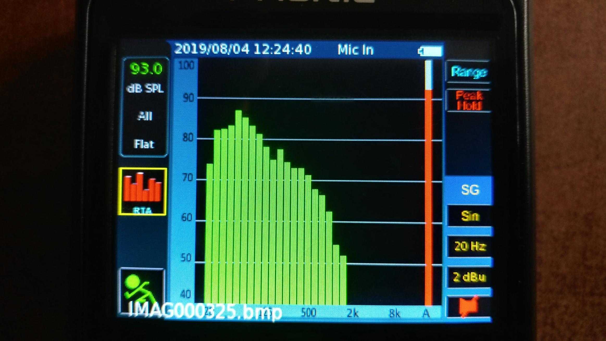

Подведем некоторые итоги...
Всего на сегодняшний день прослушало 10 чел :
а) 2 чел - любители качественного звука с большим стажем... плюс обладатели акустики Dali
б) 2 чел.- любители качественного звука с большим стажем...плюс обладатели акустики Tannoy
в) 6 чел - эксперты .... плюс сами конструировали и изготавливали не одну АС, продвинутые в части знаний, имели возможности неоднократной смены и прослушивания высококачественной аппаратуры и др
Мнения всех слушателей групп "А" и "В" практически совпали...с очень небольшими отклонениями
В группе "Б" ( я ее специально выделил) несколько другие мнения, а именно:
- одному ...просто непривычное звучание....Он в восторге, особенно от СЧ...долго не верил, как може 5-ти дюймовый мидрейндж так ее отыгрывать... Да и НЧ и ВЧ без замечаний...все ОК! восхищен цифровыми усилителями...прикидывал цену...предполагается, что будет заказывать пару штук осенью....
- но вот второй.... ( у него серьезные Tannoy Stirling и я не понял какой то транзисторник 3-х блочный...БП,мощник, предвар , с возможностью питаться от аккумулятора) высказал мнение, что средние частоты как то задавлены, подавлены, где то в глубине сцены. ВЧ прелесть, бас тоже четткий.... И это НЕДОСТАТОК....в звучании
Я сегодня , естественно , сразу же снял АЧХ акустики на расстоянии 1м во всей полосе 20-20000 Гц...А потом отдельно только басового звена на расстоянии 10 см...На мой взгляд...очень достойная АЧХ во всем диапазоне.... НА басе есть какой то небольшой вопрос...но....это мелочи , поэтому он просто к нему привык....нравится и это нормально!
Название: Tower НЧ 10см .jpg
ID:	73790   Нажмите на изображение для увеличения
Название: Tower 1м .jpg

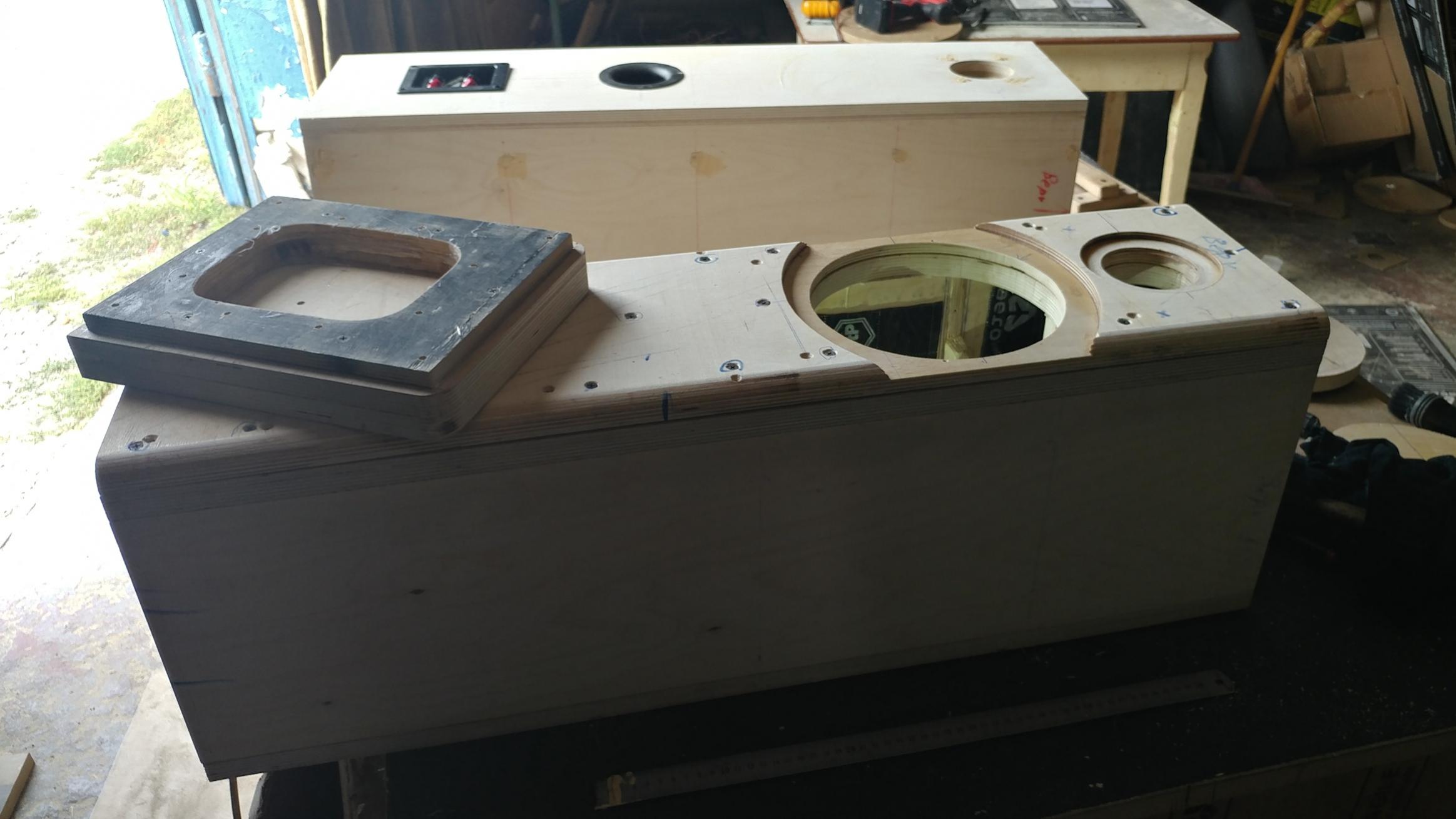

Старый 17.08.2019, 15:32   #177
Сергей Максимович
Сообщений: 1,404
Репутация: 122

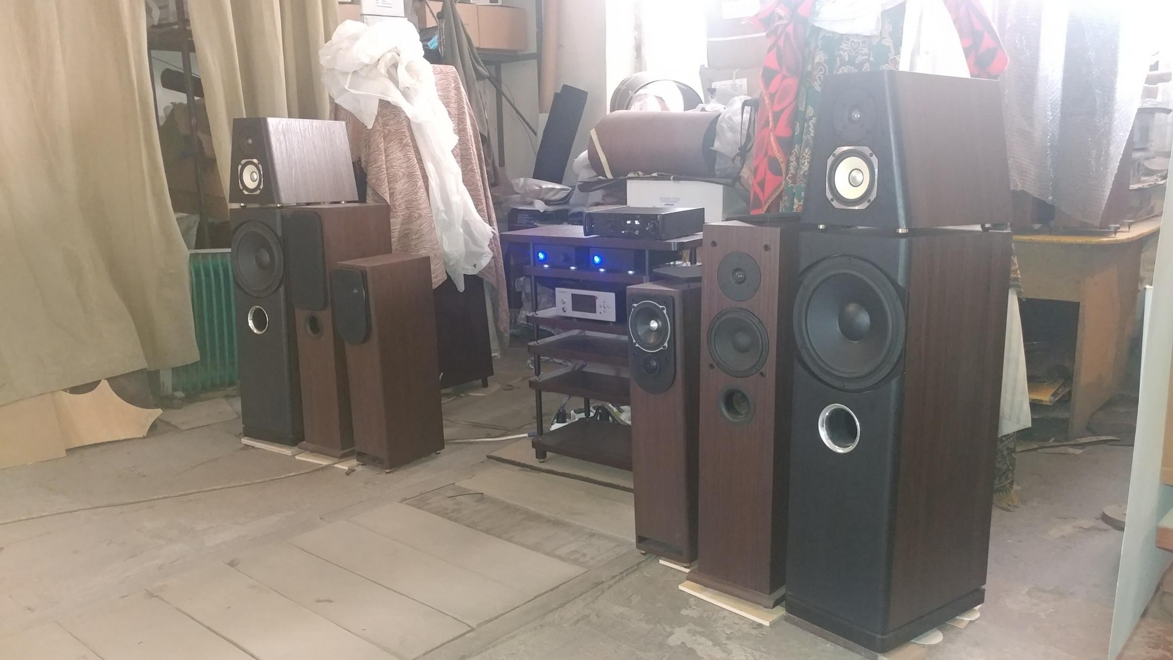

Пока в автозвуке пауза займемся любимым хобби...)))

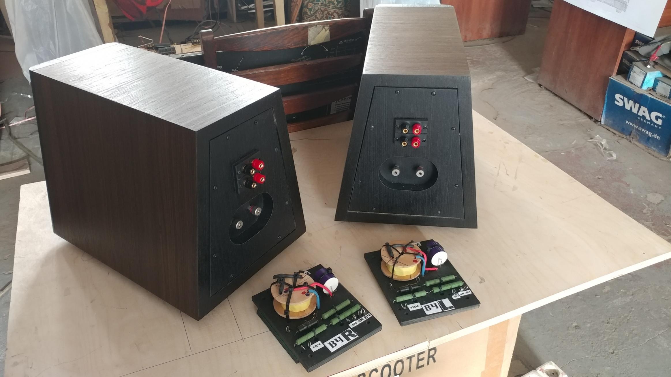

Выставили акустику , которая сейчас есть в наличии...разнообразная такая линейка, под разные кошельки и вкусы)))) Ну и , решили ее дополнить еще одним вариантом....есть хорошие головки, грех не опробовать их в деле... Вперед....)))
Цель: опробовать еще один вариант отделки корпусов и скрещивания головок....
ID:	73988   Нажмите на изображение для увеличения

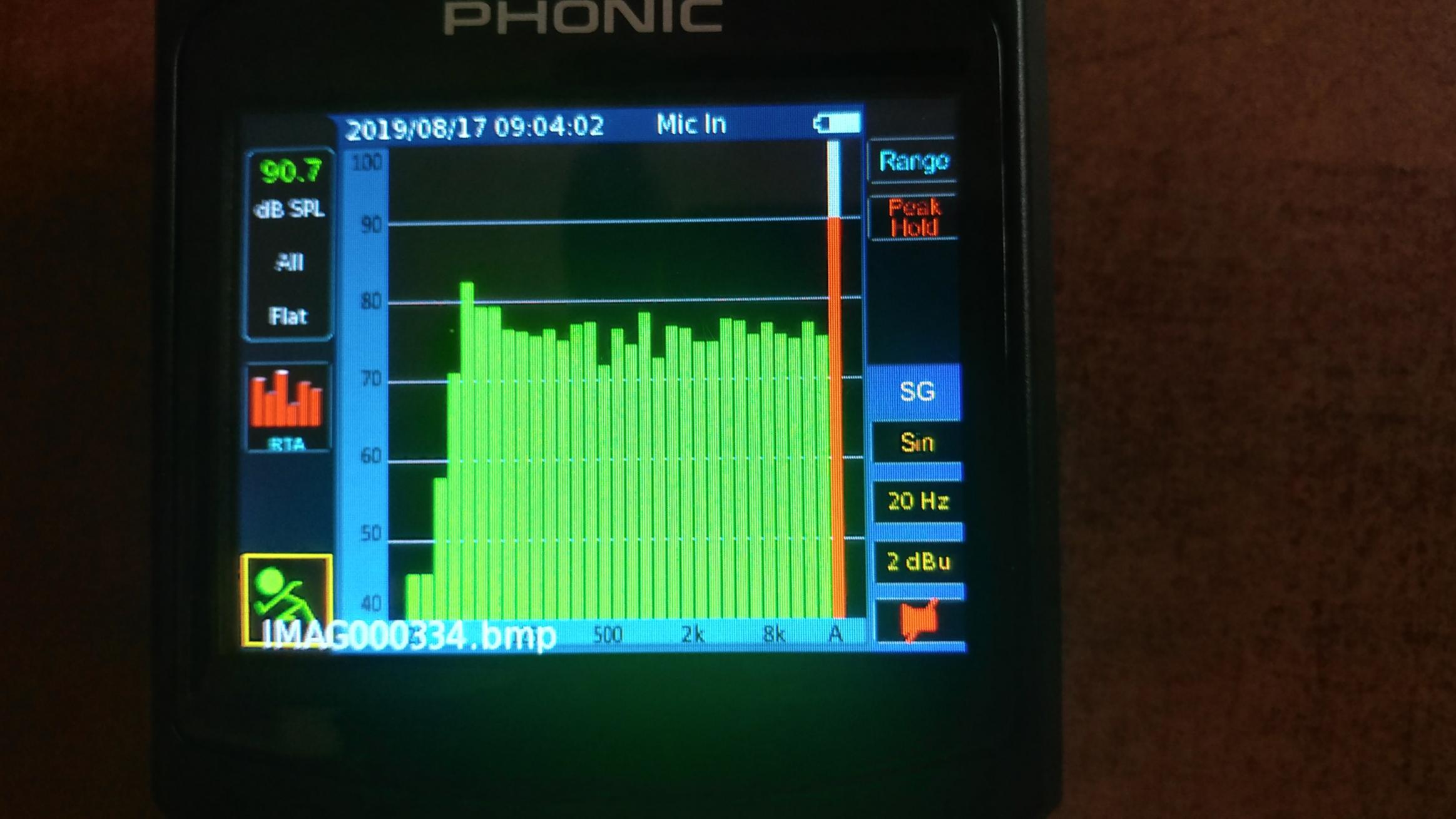

Старый 18.08.2019, 09:45   #178
AlexMonacor
Аватар для AlexMonacor
Регистрация: 24.11.2008
Адрес: Киев ιl.ιllιlι
Сообщений: 2,336
Вы сказали Спасибо: 36
Репутация: 412
Слишком далеко разнесены динамики. Свисток нужно максимально близко к мидбасу располагать
Старый 18.08.2019, 10:06   #179
Сергей Максимович
Сообщений: 1,404
Репутация: 122

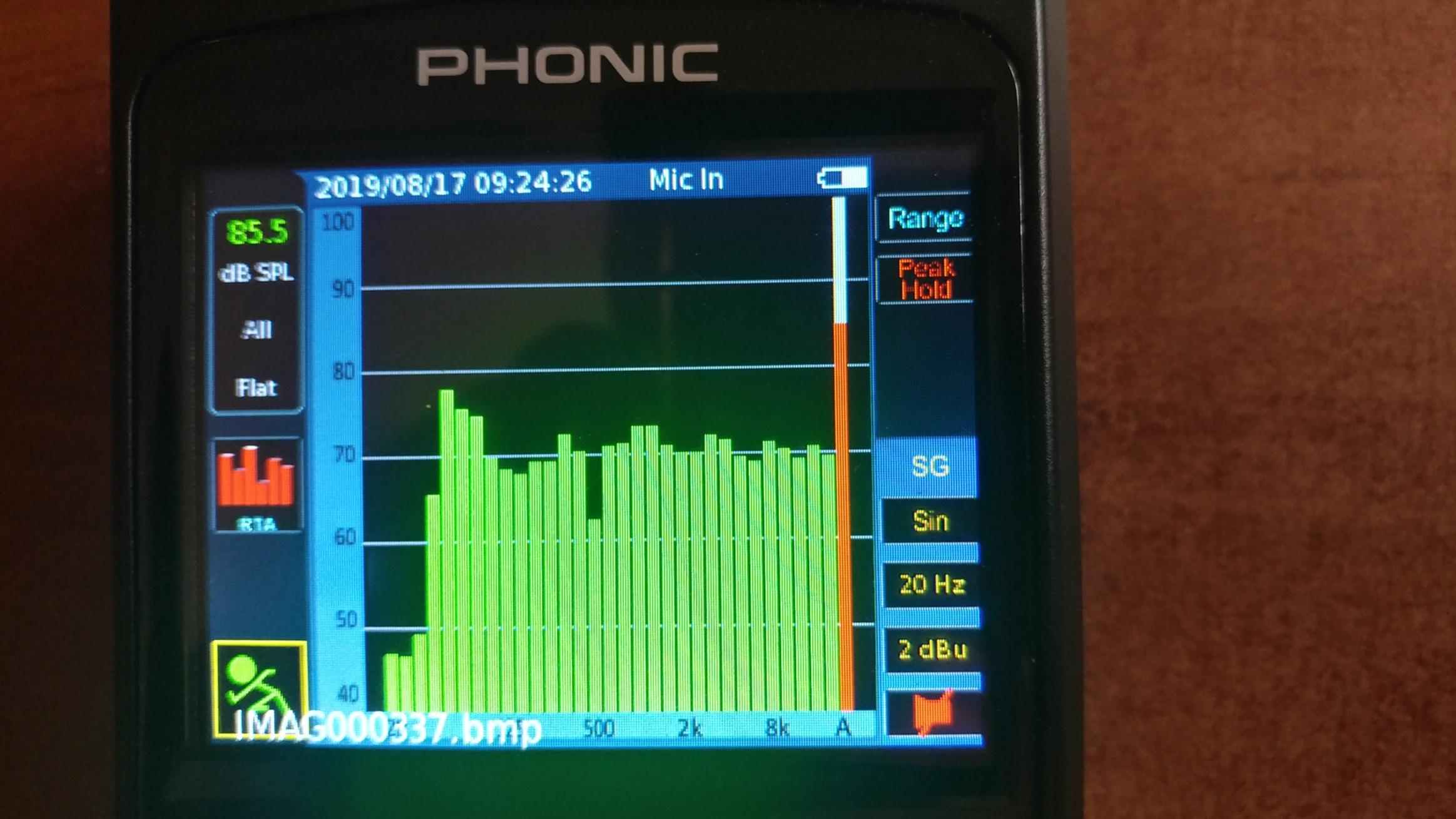

Да,рисуя чертеж исходил из дизайна... А когда уже выпилили,то стало ясно.... трошки промахнулся , далековато... ((( ну, тем интересней будет увидеть..услышать результат...
Ну, а пока жду внучку, решил замерять АЧХ АС Eton и АС Morel ...2х полосные.... Очень даже хорошо.... что и подтверждается отличным звучанием...ОСОБЕННО АС Morel )))
ID:	73990   Нажмите на изображение для увеличения

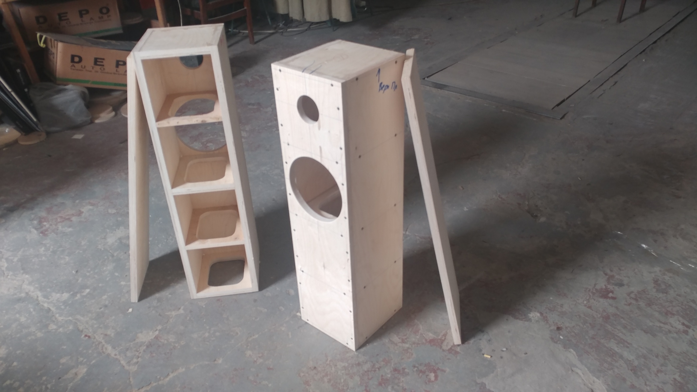

Старый 22.08.2019, 13:28   #180
Сергей Максимович
Сообщений: 1,404
Репутация: 122

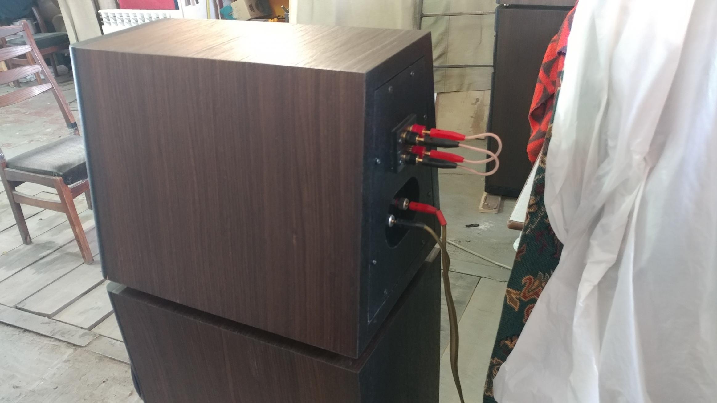

Две ночи не спал, слышался вещий голос Монохреновча.....далеко разнесены динамики... А он в ...17% случаев бывает прав!! Поэтому заделали старые посадочные отверстия под НЧ динамик и перенесли его ближе, практически вплотную...к ВЧ. Ну и , вчерне завершили изготовление корпусов, подготовку под шпон... Переходим к изготовлению пасс кросов, они уже рассчитаны, комплектующие и материалы под них получены...
