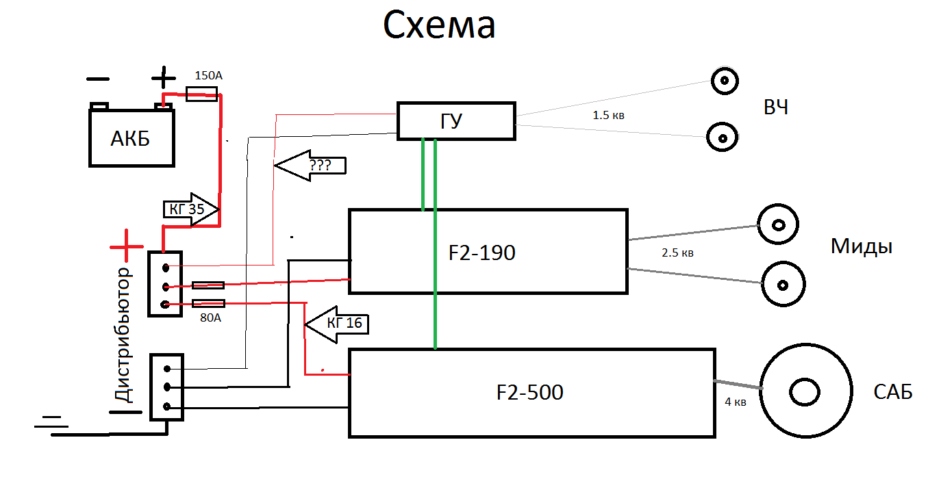

Накидал схемку подключения, гляньте все ли верно сделано ? И еще один дурацкий вопрос: если я подключу ВЧ через магнитолу (высокоуровневый разьем), я смогу порезать полосу и сделать временные задержки или это можно делать только через линейные выходы ? И какое сечение силового кабеля взять для подключения ГУ ?

Вч можно от гу . Эта схема работает. Провода на питание гу 2×2,5 и не забываем про пред ...

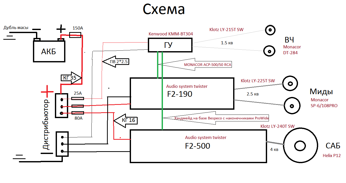

Обновил схему + добавил используемые компоненты, жду конструктивной критики )

Я когда-то тоже купился на размеры AudioSystem Twister F2-190... Может у меня такой экземпляр попался, но был чертовски чувствителен к питанию и вырубался на заведённой машине при повышении громкости. Другие уси при этом чувствовали себя отлично.
В нём перебрали всю начинку "питания", но пока делали я вместо него послушал несколько других усей и даже не ставил его обратно в машину. Наверно что-то не так с ушами. До сих пор лежит на полке, всё никак не продаётся.
Мне тогда мастер (наш одноклубник), ознакомившись с внутрянкой данного уся, говорил, что есть у него сомнения по поводу заявленной мощности... Чисто физически впихнуть что-то приличное в такой размер - мягко говоря сложно.
Так что даже не знаю как он справиться с динамиками номинала 100Вт при 8Ом...
