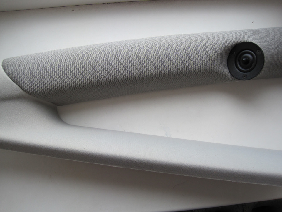

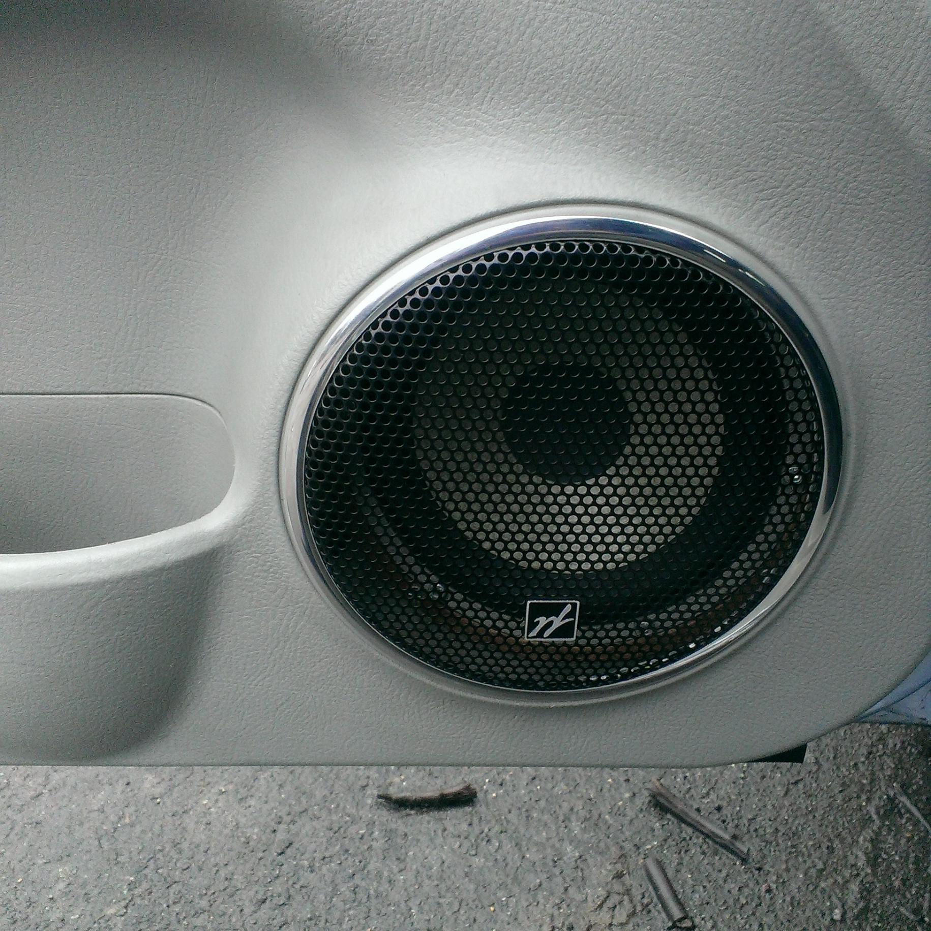

Присоединяюсь к вопросу ...
У меня такая же связка, токо Даймонды 120вт. играет это все от DLS RA40 поканально...
На данный момент порезаны: мид 63hz/вторым до 2khz/вторым, Vifa от 2.5khz/вторым.
Но видимо низковато я вч порезал )))...

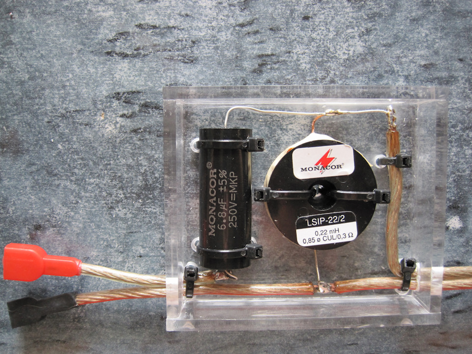

Забацал по данным здесь рекомендациям
Играет отлично
Левый пищ чуть отвернул от оси - давил сильнее

Интересно.Спасибо,что поделились своим опытом. То есть,это получился кроссовер второго порядка?
